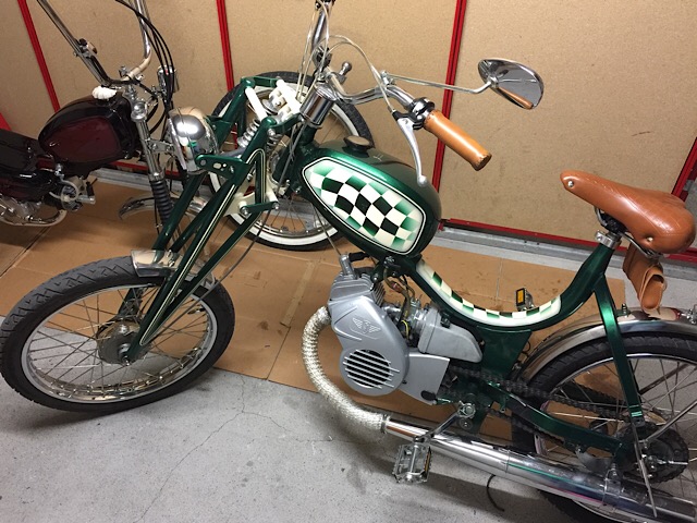

Hmmm... ich weis nicht..Dr.Schnauzbart hat geschrieben:
Ist schweer zu sagen wies wirkt, aber ich denke wenn du das Schutzblech vor der Gabel bis auf die Achse (12 uhr) verlängerst und hinter der Gabel bis auf (2 - 3 uhr) passt es mehr zum english racing style.top!
- IMG_336.jpg (143.81 KiB) 2388 mal betrachtet
Re: Belmondo " Race Flag "
Dein optisches verständnis mit dem schutzblech bemängelt, so weit ich das behaupten kann
, nicht das zu kurze schutzblech, sondern die strebe.... die stört das bild.
Nimm sie mal weg zu studienzwecken und schau dann weiter
- Dr.Schnauzbart
- Dauerposter
- Beiträge: 607
- Wohnort: Guttannen
Dein Originalblech finde ich eigendlich ganz hübsch.
versuch ev. mal 11:45 und 14:30 bis 15:00?
Die Strebe mal weglassen (zu Versuchszwecken)

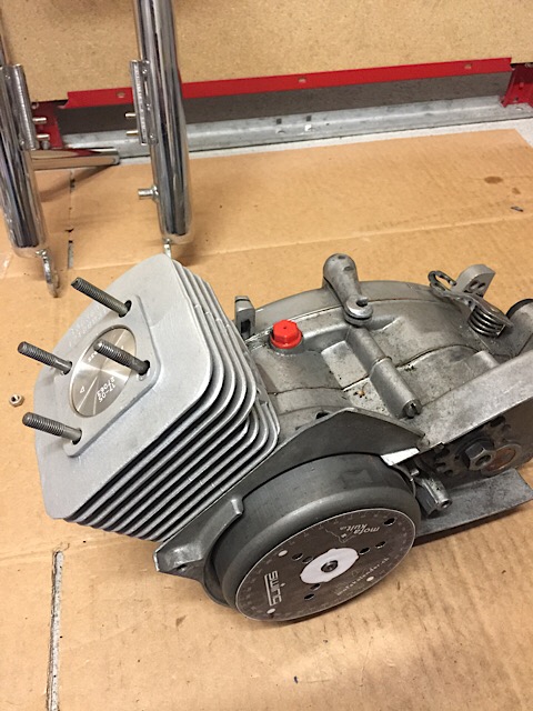

Sooo.. es geht weiter...
Zuerst mal den Bolzenabstand angepasst, das ich ihn wenigsten montieren konnte..
Dann die Steuerzeiten gemessen mit 1mm Hubplatte und 2 Dichtungen damit AL und ÜS ganz offen sind
Was meint ihr dazu ...
Einlass 155
Auslass 170
Überström 120
Lange gesucht,und einen Zylinder von Athena mit 70ccm (45mm) von einem 3 Gang Zündapp gefunden.. das einzige wo gleich ist,ist der Hub von beiden Motoren.. Zylinderbolzen Abstand ,Auspuff und der Kopf passen nicht..GlamBobber hat geschrieben:Das nächste Problem ist jetzt, das Dingen so großzügig mit PS auszustatten, dass das Motörchen mit der allgemeinen Optik mithalten kann
Einlass 155
Auslass 170
Überström 120
- IMG_4100.jpg (102.91 KiB) 2268 mal betrachtet
- IMG_4101.jpg (111.78 KiB) 2268 mal betrachtet
- IMG_4102.jpg (46.05 KiB) 2268 mal betrachtet

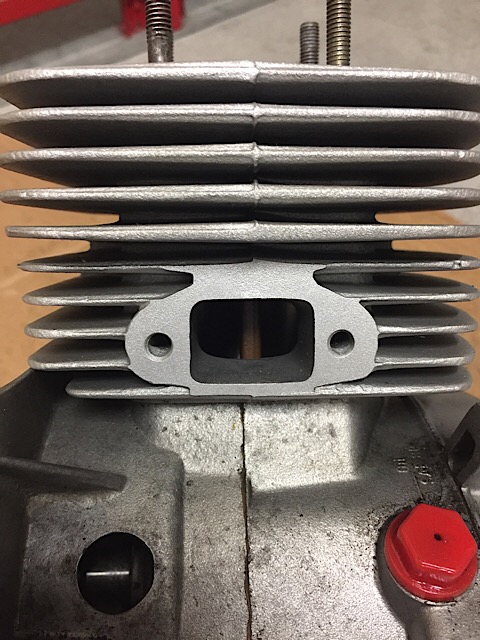

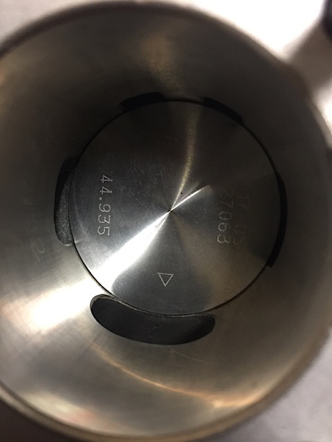

Sodali..
An der Halloween Ride Ausfahrt war ich mit der Kraft eigentlich recht zufrieden,ging auch Bergauf zufriedenstellend..aber der Zylinder hatte eine Nikasilbeschichtung Schaden..
Also musste ein neuer 70ccm Zylinder her.. der ist nun endlich fertig angepasst..
Zusätzlich noch die Kanäle an das Gehäuse angepasst
Probehalber mal auf den Ersatzmotor montiert und alles ausgemessen..
Quetschkante ist leider immer noch bei 1.5mm (vorher 2.1mm)
Steuerzeiten:
Einlass 150°
Überström 118°
Auslass 162°
Geschwindikeit war vorher mit dem alten kaputten Zylinder bei knappen 60km/h mit original Übersetzung und einem sche... Topf..
Jetzt such ich noch einen 70er Reso Auspuff in der Hoffnung das er obenrum besser dreht und nicht so abriegelt..
Was gibts den für gute 32/70mm Resoauspüffe ??
Steuerzeiten:
Einlass 150°
Überström 118°
Auslass 162°
Das Flammrohr musste ich so wiso anpassen, weil der Jamacol zu dem Zylinder eigentlich auf der anderen Seite weggeht..
Ich bräuchte also nur einen Topf mit 70mm Durchmesser..
Was ist den mit dem Sachs 32/70 Auspuff ,sind glaub auch Jamacol, die für die 3.Gang 60ccm Zylinder..
