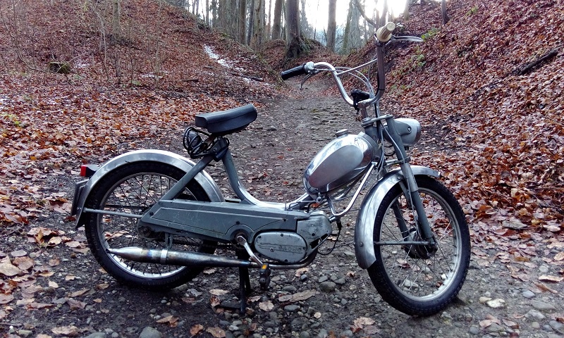

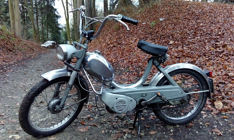

Licht hab ich gefixt, Kabelbaum neu gemacht, neue Bowdenzüge... neues Getriebeöl und joa Auspuff entrusst.. neue Bremsen und so stehts nun da, in seiner vollen Pracht...Vorne hätt ich eig auch gern ne Chromfelge aber vlt kann ich sie polieren dann sieht sie so aus wie die Hintere... neue Pneus kommen noch drauf wenn dann das Maxi s zusammen ist :thumbup Burnouts gehen ganz gut weil hinten nicht zu viel Last drauf ist (Packi fehlt ja)

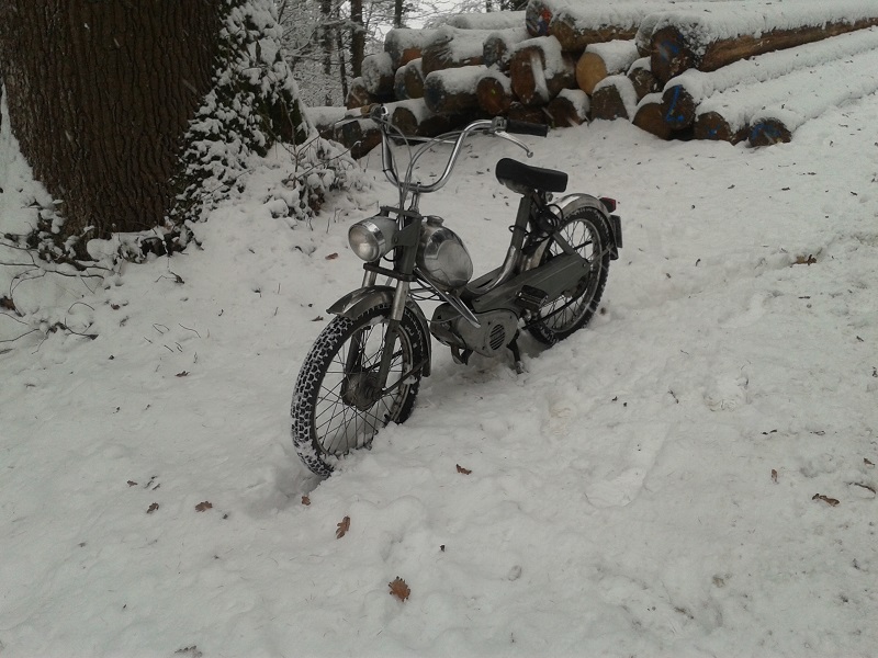

Re: Hercules 221 HG
Das erinnert mich gerade an meinen ersten Winter mit dem Mofa:lol:
Damals war mein Velux noch mein Alltags Töffli, mit den Rücktritt war es auf den rutschigen Strassen amigs besonders lustig, vorallem wenn noch das Gaskabel fest gefroren ist:|
Aber im Schnee ear es richtig lustig, waren so 20-30cm und das Velux hat ja so schön kraft, da konnte man schön herum kurfen :thumbup:
