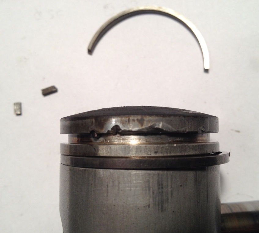

sodeli.. die Versuchsreihe mit dem Zylinder 11 und dem Spezialkolben wurde abgeschlossen.. Kolbenklemmer @ 64 km/h.. :thumbup ...
so wie's aussieht ist beim Nebenauslass ein kleines Stück vom Zyli abgebrochen .. Shittyditty... dieses Setup war soweit das Beste.. Kraft von unten raus und Schnell wie'd Sau..

Nä... aufbohren und risiko :thumbup
Re: Pimp my Sachs 503 Banana.. ;-)
addy33 hat geschrieben:Nä... aufbohren und risiko :thumbup
.. er möchte den Kolben.. die kann man nicht aufbohren Addy.. :^^
Zyli aufbohren geht kaum.. dann wird die Brücke zwischen Haupt- und Nebenauslass noch dünner.. ich denke das Teil ist wirklich nur noch für's Museum..
.. wobei ich könnt das Zeux ja es bitzeli mit der Feile und so verputzen und wieder einbauen.. :roll: .. kaputt machen kann ich ja nichts mehr

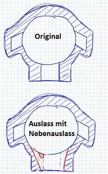

Wie dick ist so ein Zylinderhals von nem Sachs eigentlich? Wie gross könnte man so einen mit guten gewissen aufbohren?
Du schreibst was von der Brücke zum Nebenauslass, ist die wirklich kritisch? Wird die Laufbüchse da wirklich so dünn?
Ist das die Brücke auf deinem Foto:
ich kann mir das irgendwie noch nicht so ganz vorstellen.
Kannst du das einem Sachsnoob mal irgendwie genauer erläutern?

gluglu81 hat geschrieben:.. Du schreibst was von der Brücke zum Nebenauslass, ist die wirklich kritisch? Wird die Laufbüchse da wirklich so dünn? ..
guck..
.. der 'normale' Auslass ist seitwärts nach rechts versetzt.. darum kann man links mit dem Dremel n Absatz dremeln und dann mit nem 5mm Bohrer einen Nebenauslass bohren und den nachher wieder aufdremeln.. die 'Brücke' in der Mitte wird relativ dünn und so wie's aussieht, ist da ein Stück weggebrochen und hat den Klemmer verursacht. Dummerweise läuft da auch der Kolbenringstoss drüber.
gluglu81 hat geschrieben:.. Ist das die Brücke auf deinem Foto:..
.. yep
gluglu81 hat geschrieben:.. ach so... weils ein Minarelli ist... darum spezial, oder?
.. nope, ist kein Minarelli, sondern ein Sachs, bei dem der Kolbenboden entsprechend bearbeitet wurde. Der Kolben wurde am Aussendurchmesser 2mm runtergedreht und entsprechend auch der Zylinder. Durch die Nase in der Kolbenmitte wird der Weg der Gasströme gesteuert und die Kompression erhöht.
