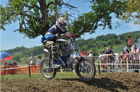

Hier mal die ersten Bilder... der Rest kommt dann später, wenn ich wieder zuhause bin... an der Rally war ich die Nummer 66.

woher ist die gabel ?

Die Gabel ist von einer Yamaha dt50 . Relativ schwer, aber federt gut und ist sehr stabil. Das Steuerrohr habe ich ebenfalls von der Yamaha übernommen.samy01 hat geschrieben:woher ist die gabel ?

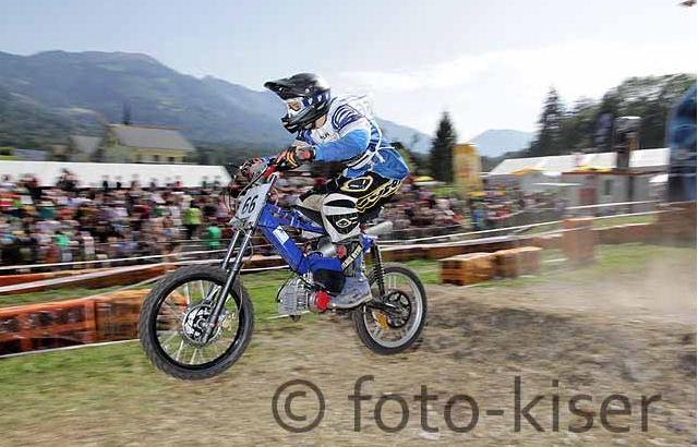

- foto Kieser.JPG (54.7 KiB) 1999 mal betrachtet
