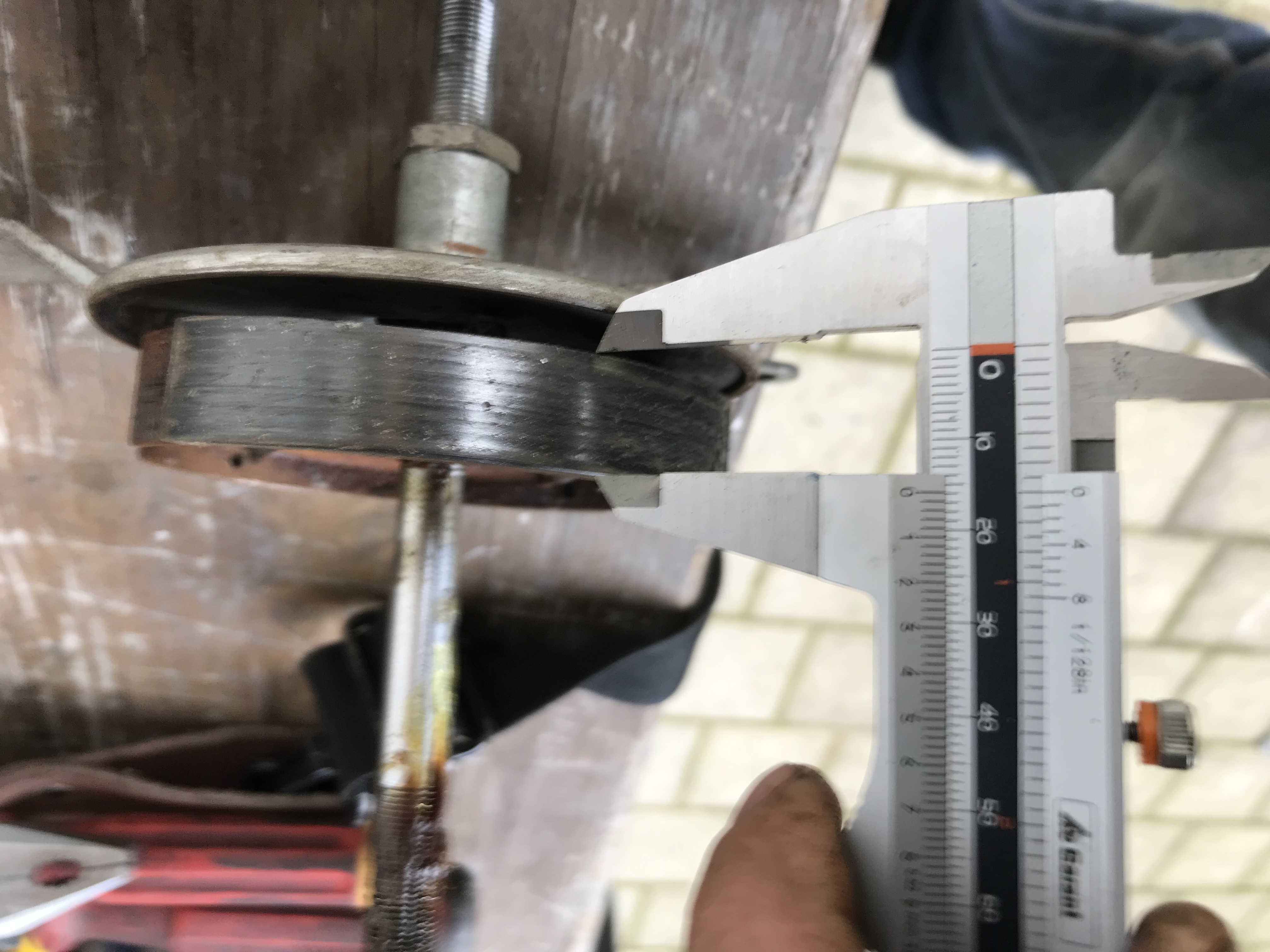

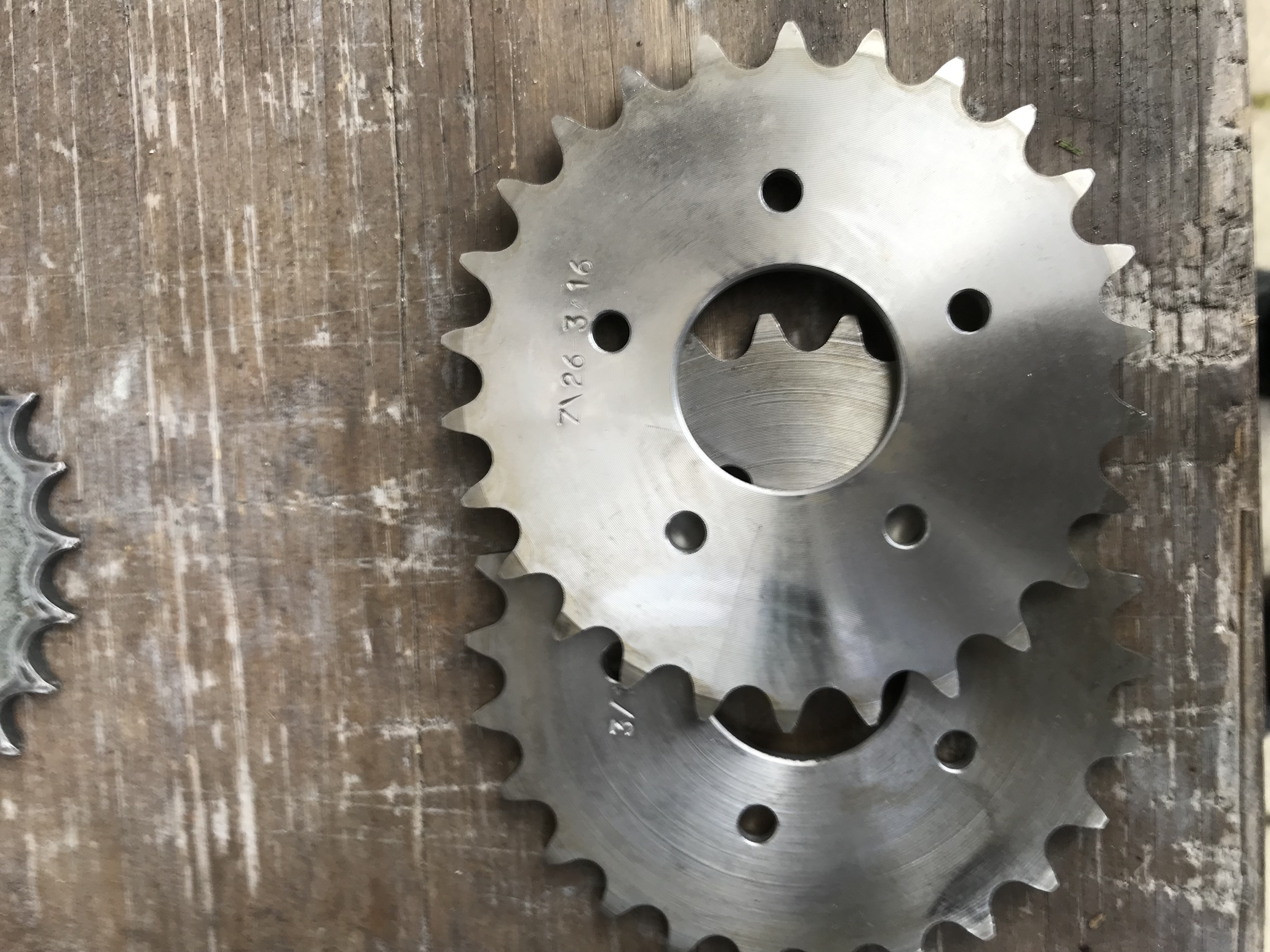

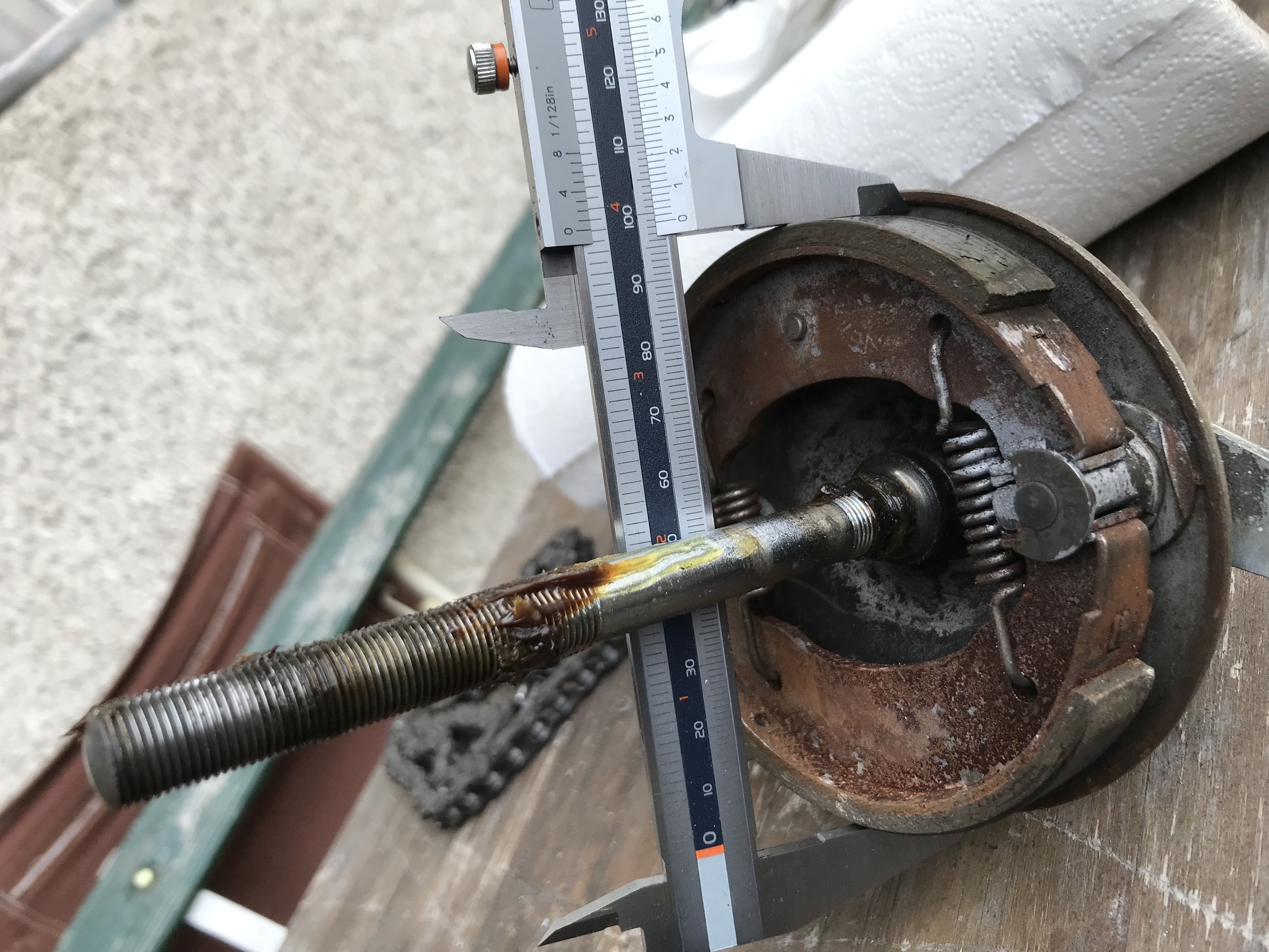

Im Zuge der technischen Instandsetzung bin ich noch mit 2 Themen beschäftigt.
1 x die Bremsbeläge vorne und hinten, sowie das hintere Kettenrad.
Nach Stundelanger Recherche im Netz habe ich weder Beläge noch Kettenrad gefunden. Hat vieleicht einer eine Idee wo man die Teile finden kann oder besser wieleicht hat ja jemand noch was an Lager?
Wenn das Kettenrad nicht aufzutreiben ist lasse ich mir dieses evtl. anfertigen. Wenn dem dann so ist kann ich für den der auch eins möchte zum selbstkostenpreis mitbestellen.

Ich hab ja 2 von den dinger..... Ich schau morgen mal nach was so drauf ist. Bremsen hab ich vorne reinbekommen sind ja nicht die selben wie hinten
das hintere das noch Bremst hab ich beim 2 gänger drauf gemacht.Leider waren bei einem keine drin
Was ich nicht finde sind die Stangen für die Bremsen. Wenn ich die gleichen Kettenrad habe bestelle ich gerne eins.

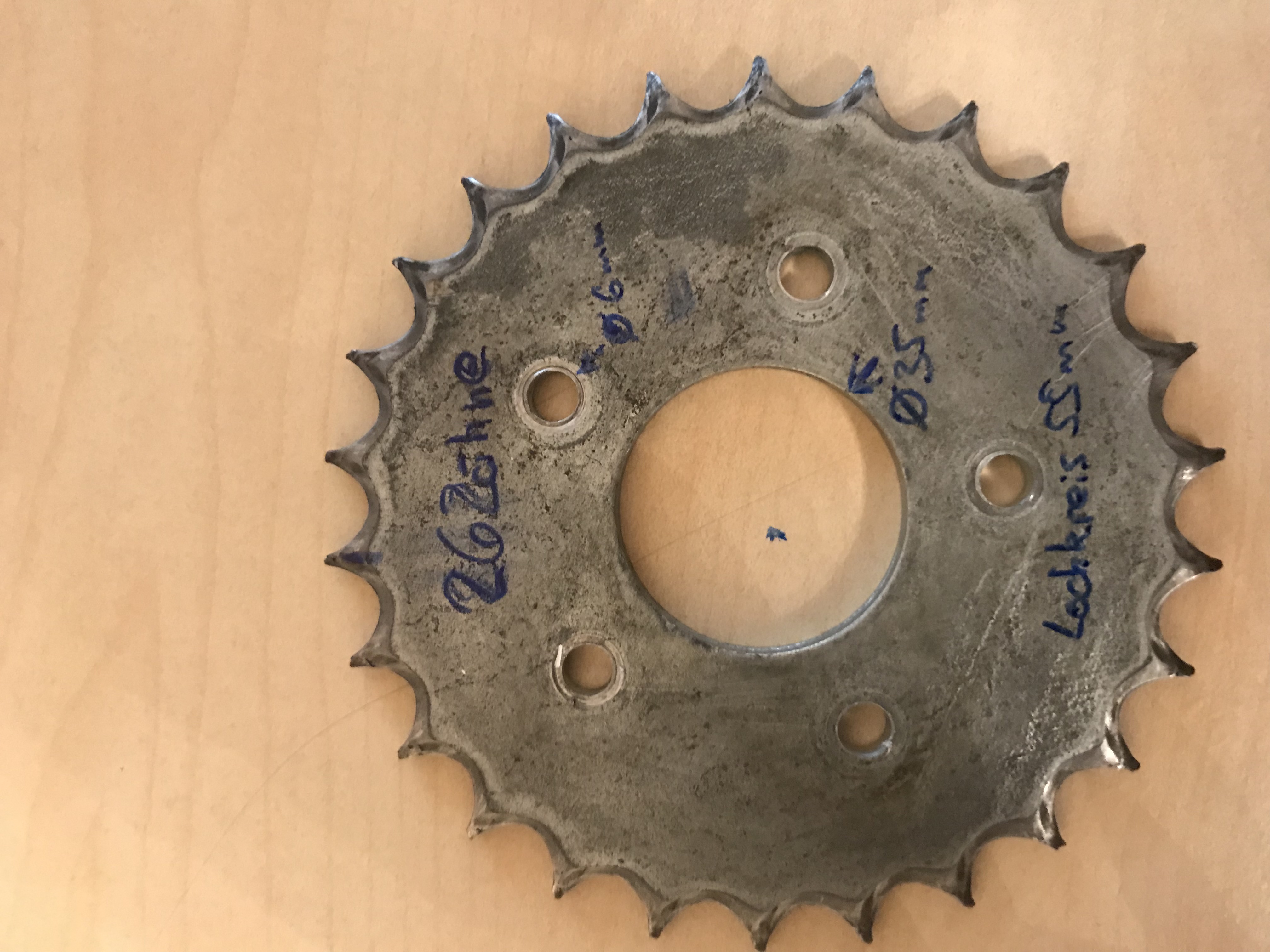

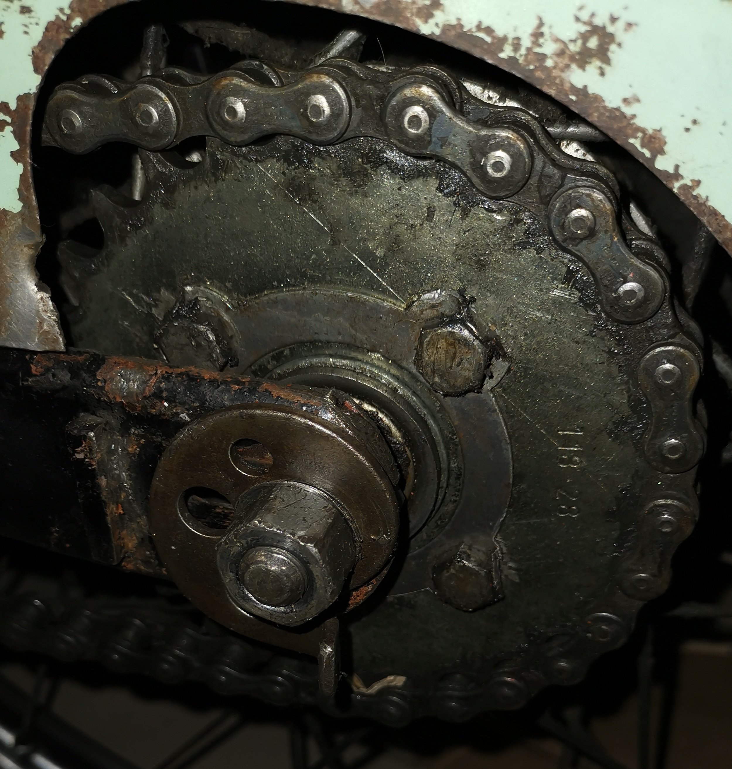

@rohralex
Bei mir sind es andere Kettenräder. 28 Zähne 4 Halte Schrauben und Zahl 113 28 darauf.
Bei beiden.
@rohralex
Bei beiden.

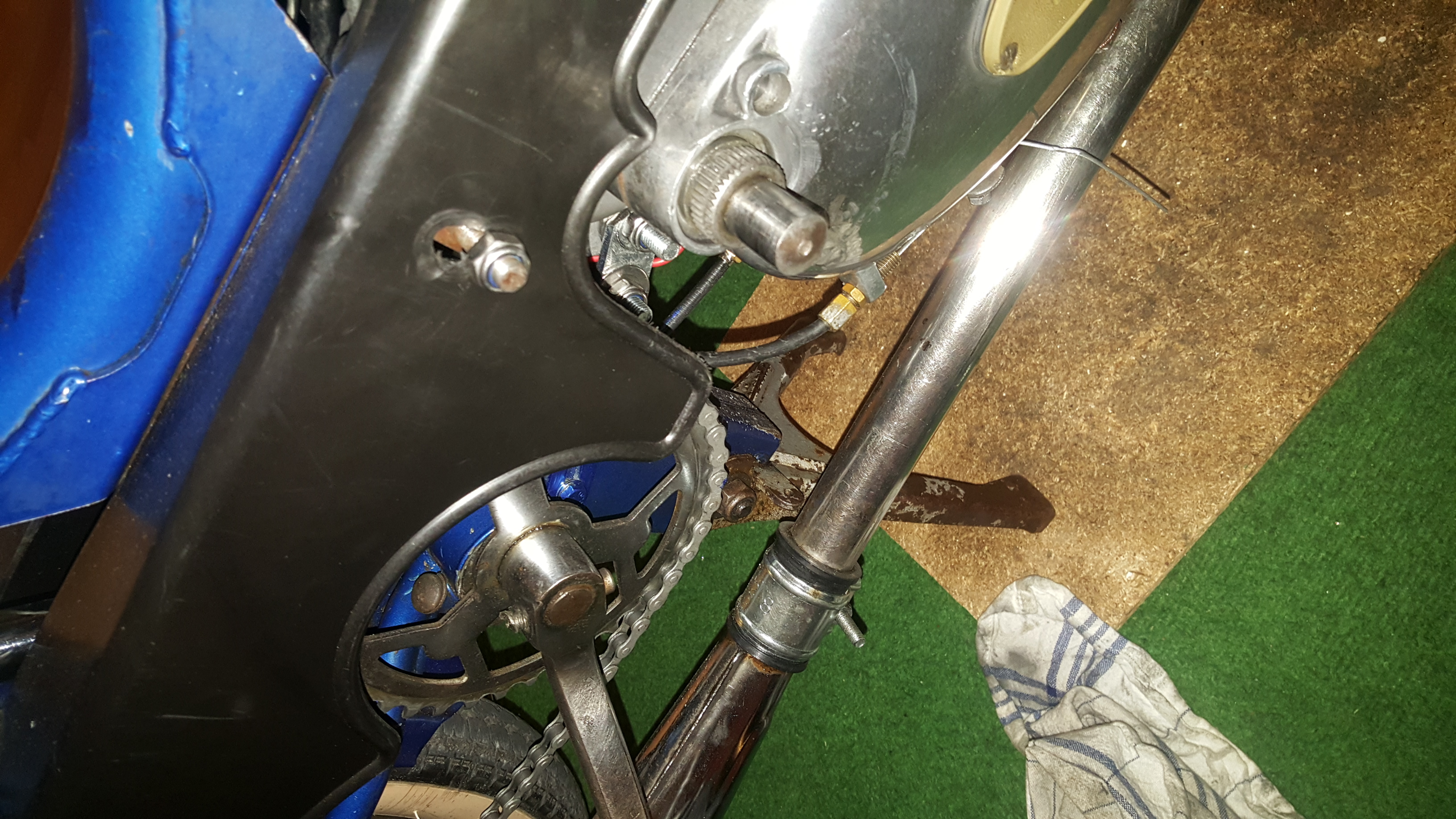

Re: LEGNANO L109
Die pedalen vom motor entfernen ist nicht so eine sache.
Die aufwendige weise, ist den motorblock öffnen und die pedalenwelle rausnehmen oder ansonst die pedalen einfach abschrauben. Die welle ist dann noch drin aber die funktion ist dann uneingeschränkt.
Sieht dann etw. So aus

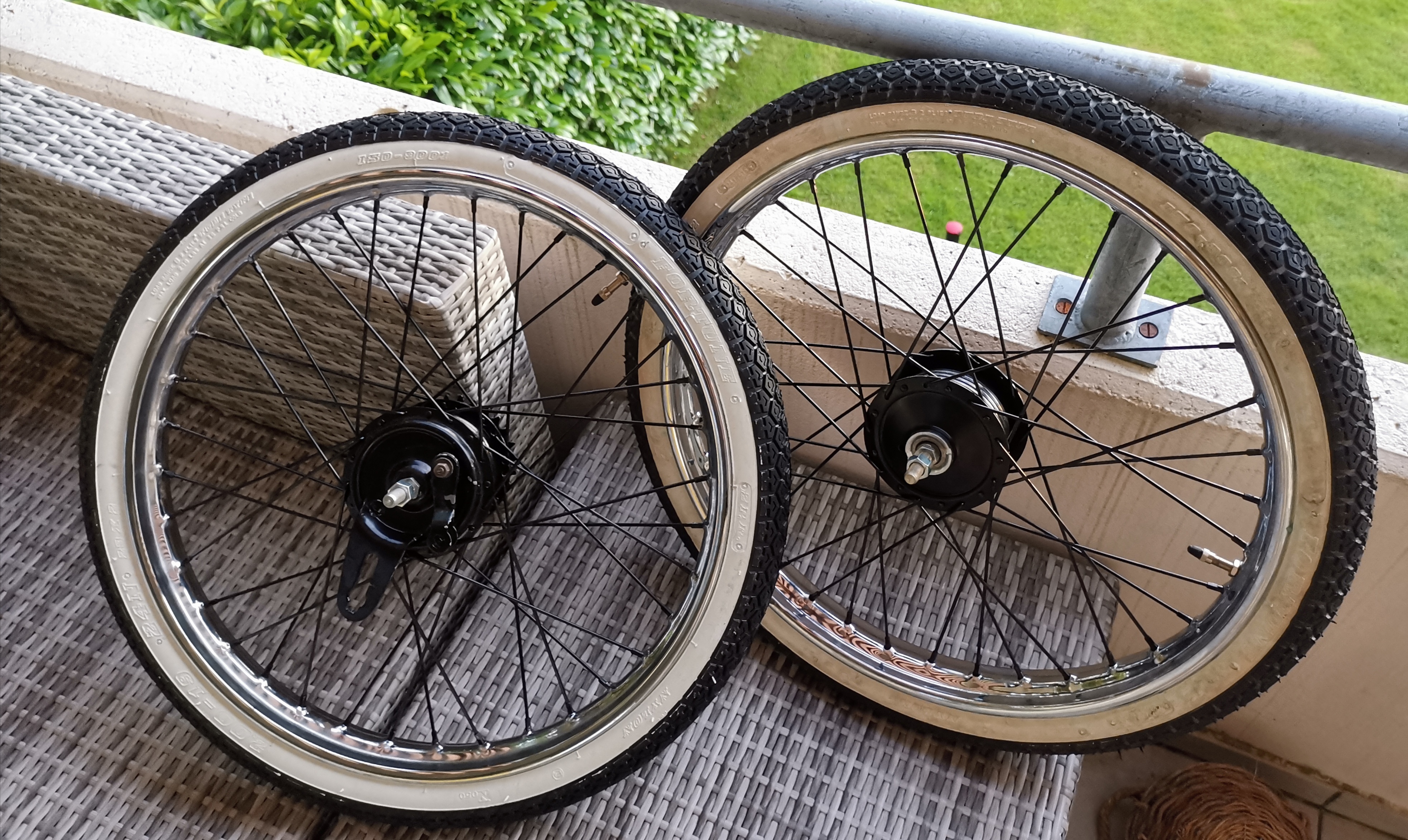

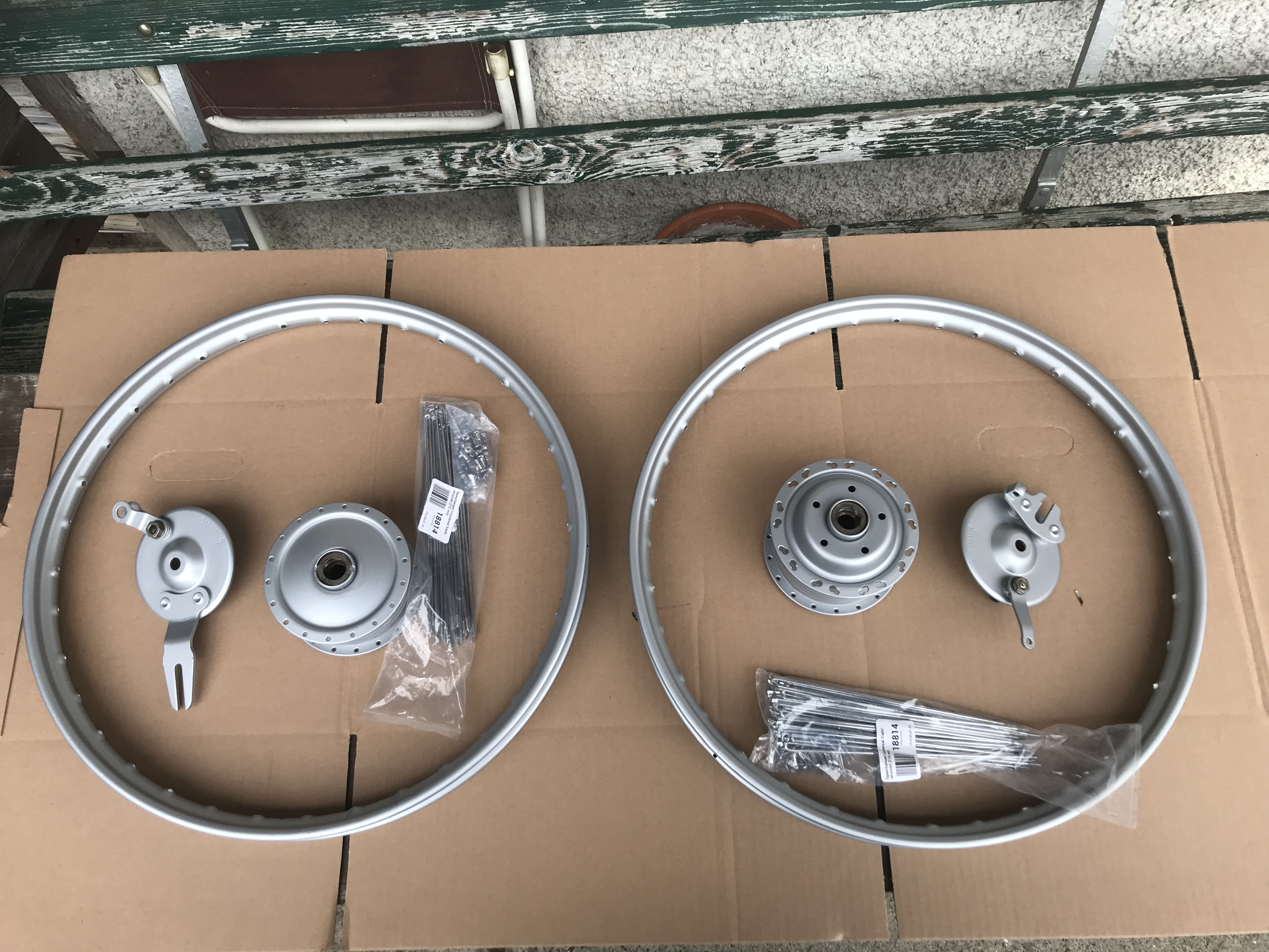

So lange ist nix gegangen. Aber heute(über eine Woche nach dem es abgesendet wurde) sind die eingespeichten Räder zurück gekommen.Eingespeicht Zentriert und die neuen Naben eingestellt
Danke nochmals an Ruff.
Als nächstes kommt die Gabel runter und die Schwinge der Rahmen wird Klarlackiert.Schwinge mach ich wieder Schwarz. Hoffe das klappt wie ich es mir vorstelle
Ja eines der Räder ist Schmutzig von meinen Letzten versuchen es auf die Felgen zu bringen.....Yuotube sei dank heute beider in 20 min drauf gehabt

Bremsgestänge bestellt vorderbremse will noch nicht und Motor spinnt auch noch.
Da muss ich mir Hilfe suchen oder zum Mech wenns wirklich nicht geht.

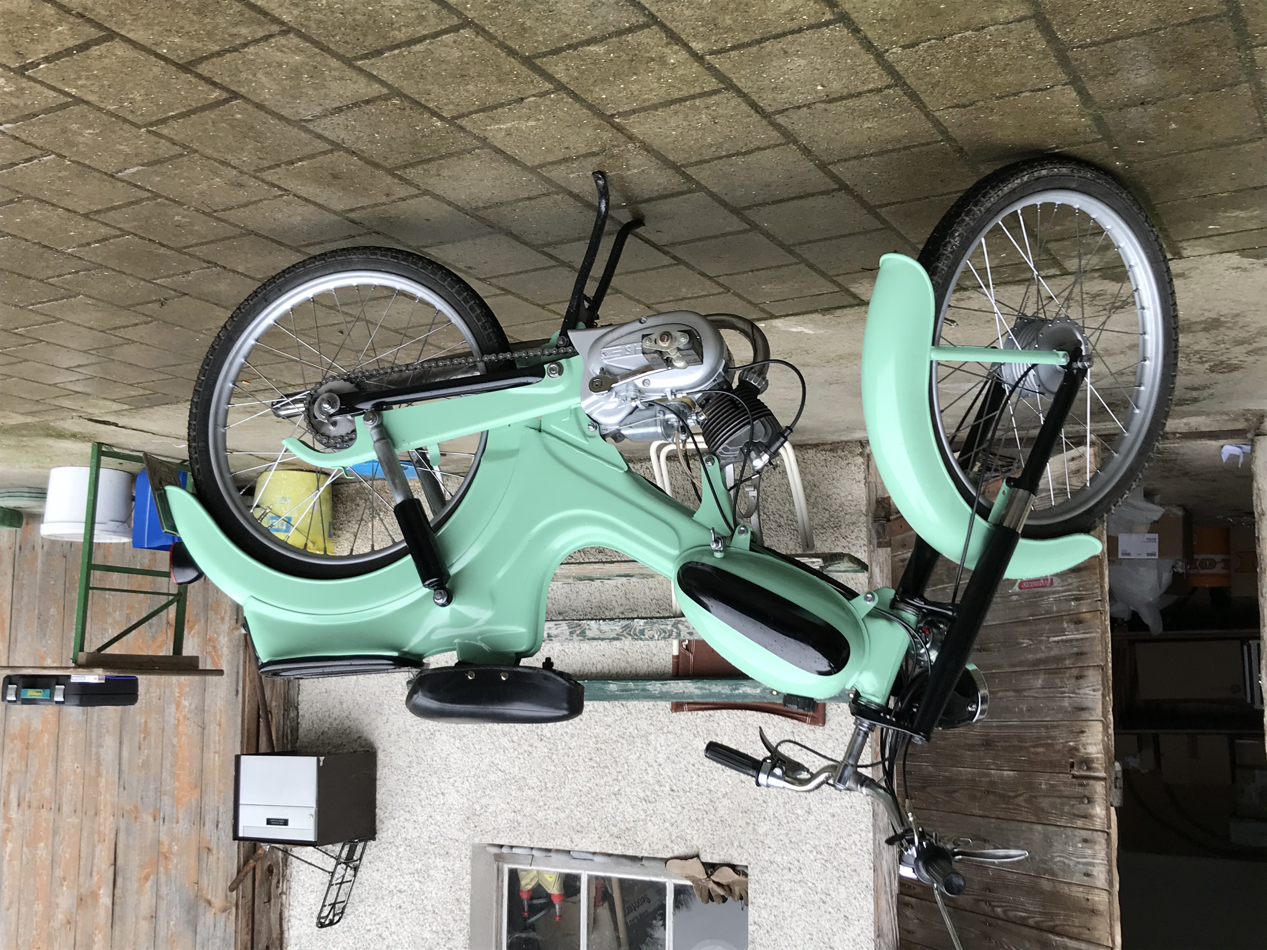

Hallo Zusammen
Melde mich auch jetzt mal wieder zürück. Es ist und bleibt spannend, habe mein Legnano immer noch nicht auf der Strasse. Ich hatte einen Termin zur Einzelprüfung am 02.04.20 beim STVA Zürich. Leider wurde der Termin sehr kurzfristig, coronabedingt, abgesagt. Hatte dann das ganze leider etwas schleifen lassen und nun bekommen ich nächste Woche einen neuen Vorführtermin. Seid meinem letzten Post ist einiges gegangen, habe wirklich Arbeit und Geld investiert. Aus dem Grund "traue" ich mich auch um eine Zulassung als Veteran. Aber mal sehen wie es beim STVA läuft...
Dokumente habe ich soweit alles bis auf das Handuch, lediglich nur Fotos davon aus dem Netz.(An der Stelle bin ich auch sehr Dankbar wenn mir jemand etwas zu Verfügung stellen könnte). Nun möchte ich euch gerne noch berichten was alles so gelaufen ist Bilder gibts dann zum Schluss
Bremsen, da half nur noch neu belegen lassen, bei Derendinger in Oerlikon. Backen wurden aufgearbeitet, neue Beläge aufgeklebt, Bremsteller wurden vorgespannt und auf 100mm Durchmesser abgedreht. Kostenpunkt 200 Sfr
Muss aber sagen, es bremst so wie es soll!
Radnaben und Felgenringe sowie Bremsteller, habe ich Sanstrahlen und Silbergrau Pulverbeschichten lassen. Radlager ersetzt, alles neu eingespeicht und neue Reifen aufgezogen. Eingespeicht hatte ich zum ersten mal, habe so eine Zentriervorichtung dafür gekauft, war aber eine sehr zeitraubende Arbeit. Die Felgenringe waren zimlich verzogen, habe aber alles soweit auf max 1-1,5mm Höhen und Seitenschlag hinbekommen. Für mich ein ausreichendes Ergebins.
Kettensatz, Ritzel vorne und Kette neu - Kettenrad hinten - das hat mir ein sehr fähiger Selbständiger Maschinenbauer innerhalb eines Tages angefertigt. Ich muss sagen war echt beeindruckt! Kleine Werkstatt im Zentrum von Dübendorf, er macht eigentlich alles was so Leute mit meinem Krankheitsbild brauchen.
Elektrik, kurz und Bündig - neuer Kabelbaum angefertigt.

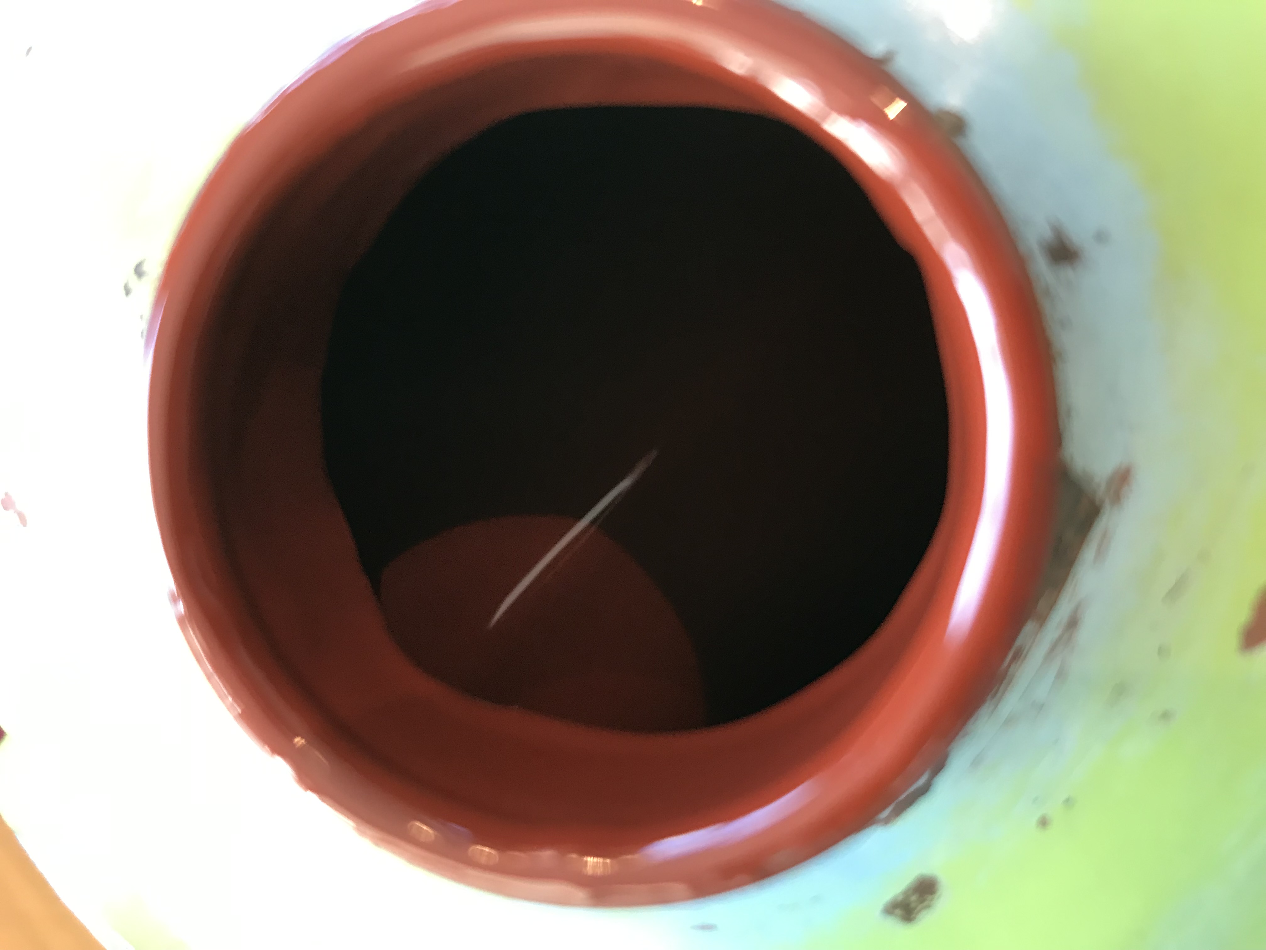

Tank, chemisch entrostet und innenbeschicht.
Motor, einmal komplett revidiert. Vergaser original Bing 12mm NOS für sagenhafte 270 Sfr. gekaut (glaube es immer noch nicht so richtig)
Rahmen und Anbauteile, alles beim Lackierer machen lassen - Lackmuster nach altem Rahmen gemacht, eigentlich finde ich dieses Grün gewöhnungsbedürftig, habe mich aber letztendlich dazu entschlossen es auf Original zu machen. Gabel, Schwinge, Ständer und alles was original schwarz war wurde auch neu wieder Schwarz Pulverbeschichtet.
Alle Amaturen, Griffe und Metallteile sowie alle originalen Schrauben
habe ich alles mit der Maschine hochklanzpoliert. Ich habe bewust wo es möglich war die alten Schrauben verwendet.
Kabelzüge einfach alles ausgetauscht.
Was auf den Bildern nicht zu sehen ist:
Original Legnano Aufklebersatz - hat mir ein Freund von einem Oldtimer- Markt aus Mailand mitgebrtacht
Sattel, habe ich vom Autosattler mit braunem Nappaleder überziehen und etwas aufpolstern lässen für 300 Sfr.
Wie es weiter geht werden ich dann noch berichten
Hier noch ein paar Bilder....
