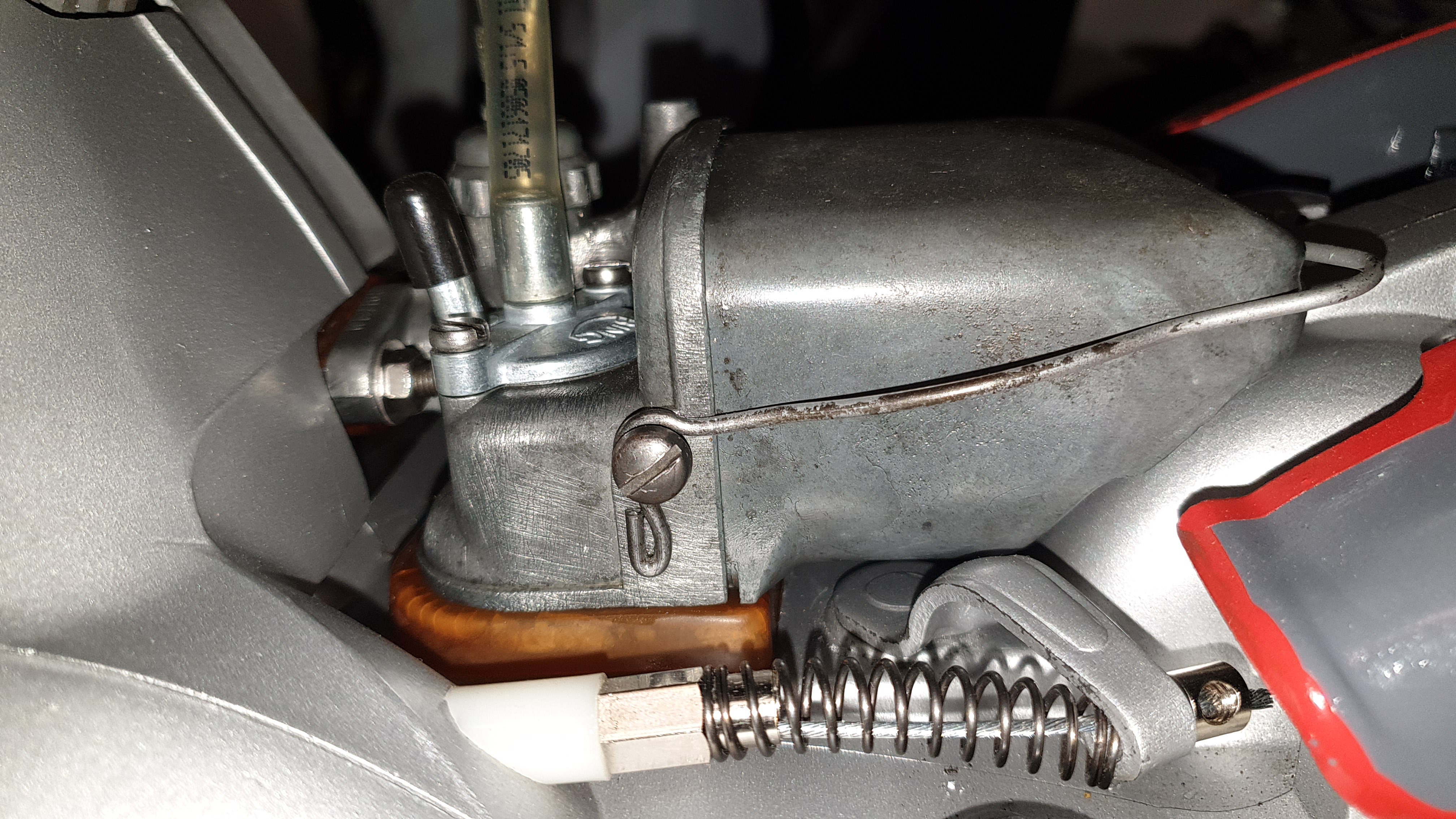

Ich habe von möglichen Platzproblemen mit dem Luftfiltergehäuse gelesen.Was meint ihr zu meinem Gehäuse? :hi:
Beiträge: 952
Re: BAD ASS Zylinder - Sachs 502 Nachbau & Tuning
Beitrag von Qsi »
Das ist ein kurzes Luftfiltergehäse, da sehe ich kein Problem.

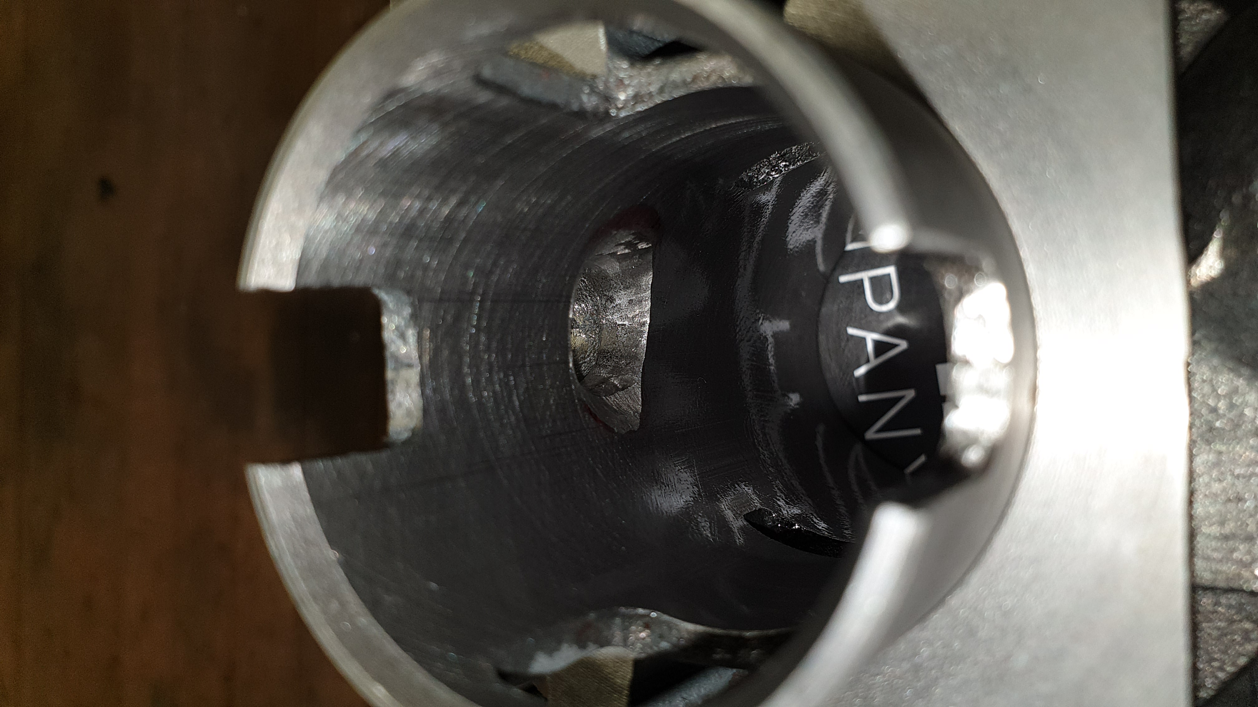

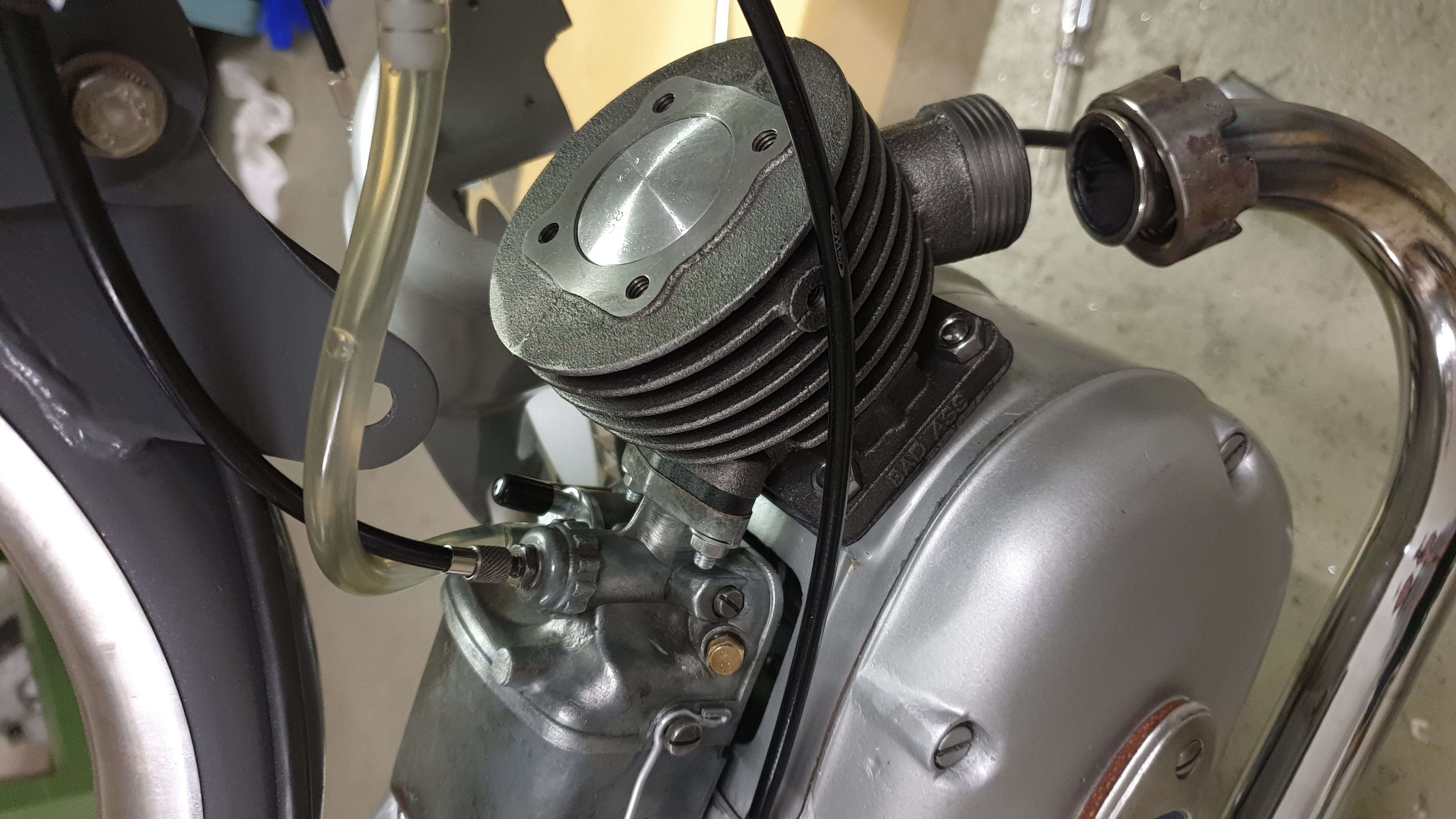

Es ist soweit.Mein neuer Zylinder liegt bereit.
Als Fussdichtung kommt eine 0.5 mm drunnter.Vergaser Ori 12mm .
Kolbenfenster Feilen bis Einlass sauber offen ist.
Alle Kanäle schon entschärfen.Die Steuerzeiten sind ja schon leicht angehoben.Macht es sinn fürs erste Einlass und Auslass leicht breiter zu machen.Ich denke 1mm pro Seite.

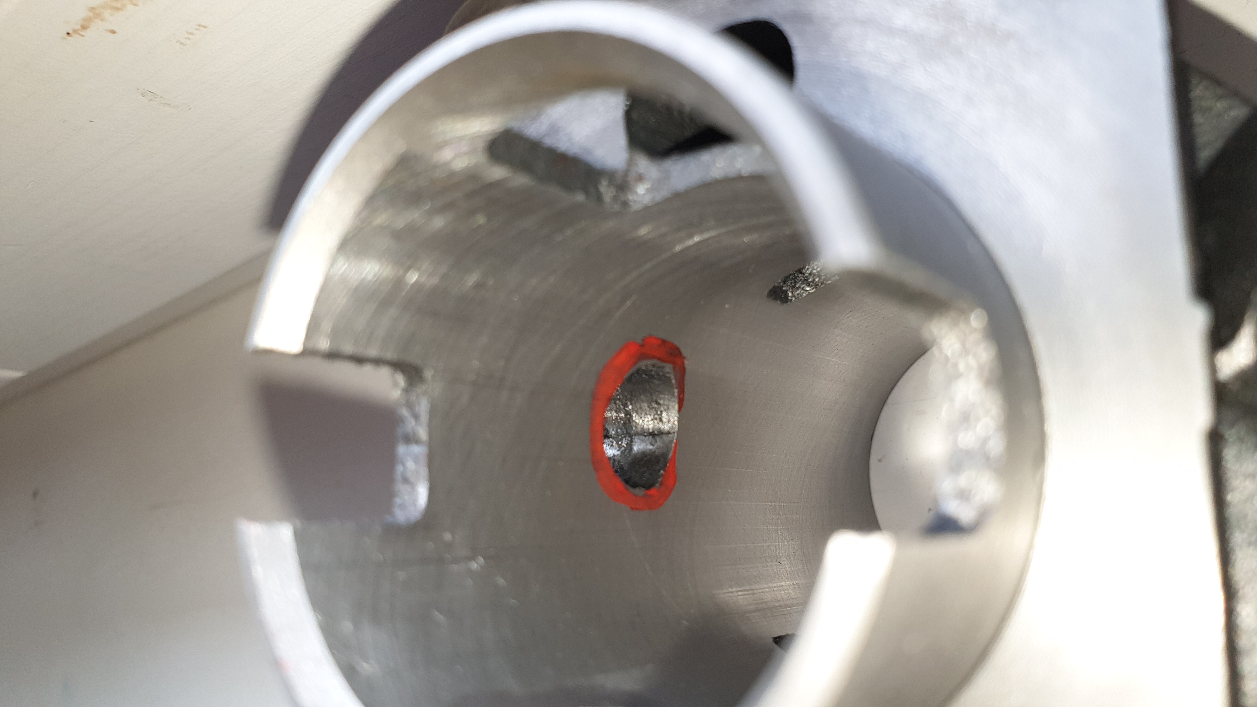

Ich habe mit Filzstift mal Markierungen gemacht.
Bei den Überströmern werde ich nur die relativ scharffen Kanten mit dem Dremel einwenig brechen.
Da bin ich mal gespannt wie der Unterschied vom Ori Membraner zum leicht geänderten Bad Ass sein wird. :mrgreen:

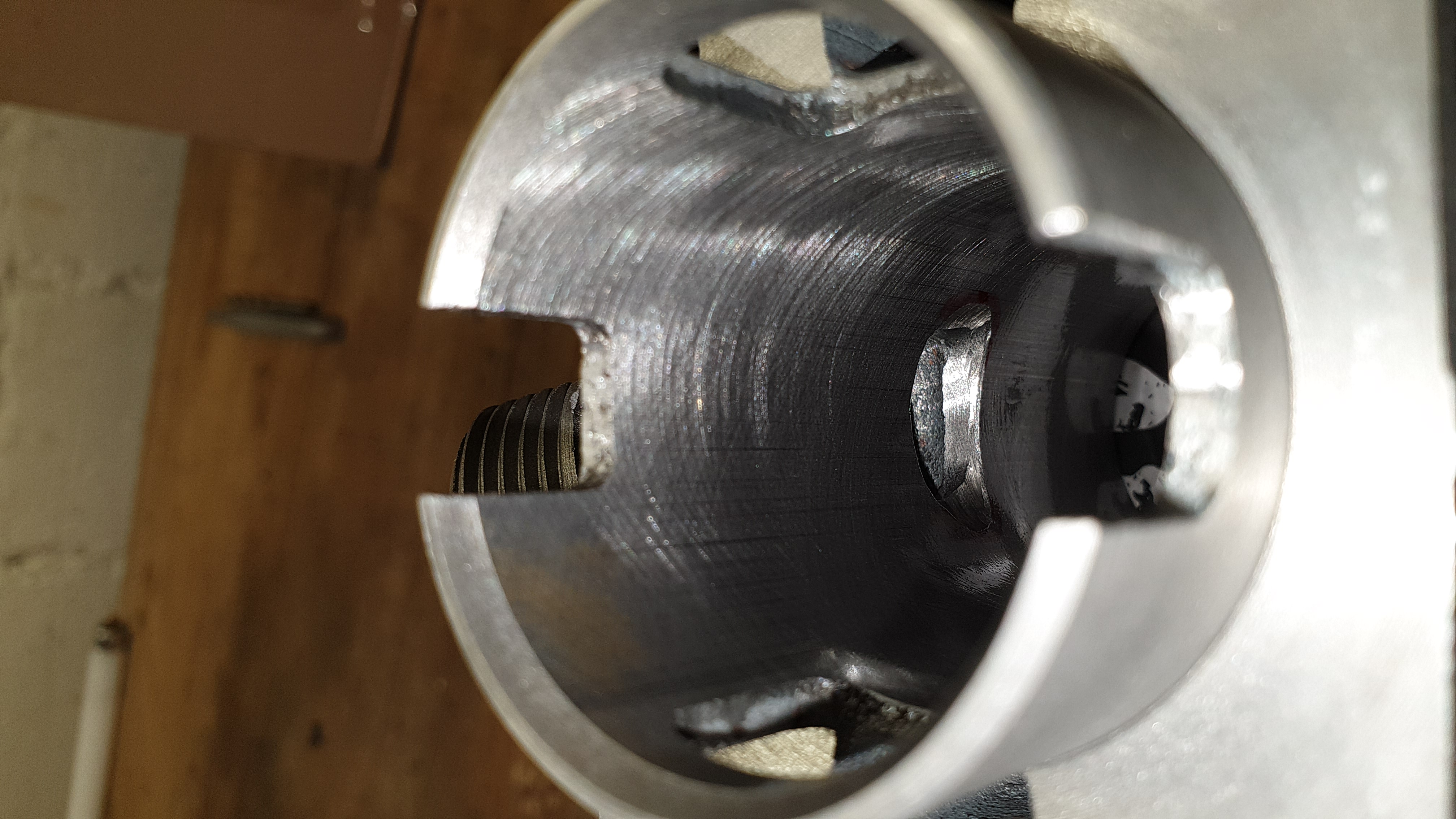

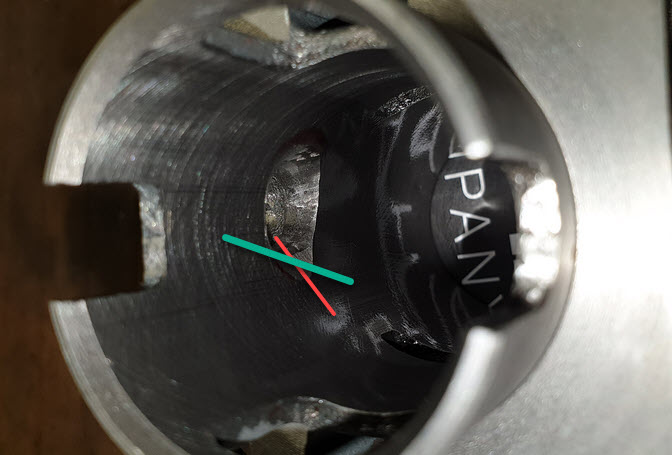

Heute Gedremelt.
Die Kanäle gingen relativ leicht zum Bearbeiten.
Bereit für die Transplatation. :^^
Beiträge: 952
Beitrag von Qsi »

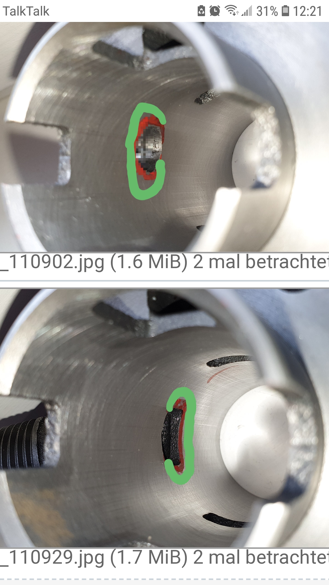

Ich würde den Einlass nicht nur so kurz aufweiten (rote Linie), sondern in einem Winkel wie die grüne Linie.
So, dass der Einlass ab Flansch stetig breiter wird.
Beim Auslass dasselbe.
Qsi hat geschrieben: Mo 13. Mai 2019, 09:35 So, dass der Einlass ab Flansch stetig breiter wird.
yep...das muss flutschen. Möglichst keine Kanten und Ecken...

So Zylinder ist montiert.
Die Kanäle wurden noch angepasst.Kolbenfenster gefeilt das Einlass kompl.öffnet.
Vermutlich muss ich mit der Bedüsung ziemlich hoch.
Im Moment hängt der Motor sehr träge am Gas und bei 30kmh ist schluss.Kraftlos.Bin jetzt bei meiner letzten Düse mit 58 angekommen.Da ging er schon ein wenig besser.
Düsenst ist bestellt.Hoffe es liegt nur an der Bedüsung
