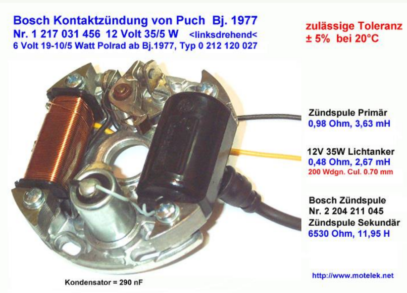

Hier in Antwort 5 ist primärseitig von ca. 1 Ohm die Rede.
http://www.zuendapp.net/forum/index.php?topic=12539.0
Hier von 0.96 Ohm.
http://423096.forumromanum.com/member/f ... oldie.html
Da scheinen mir Deine 1.3 Ohm nicht abwegig zu sein.
Hier von 0.96 Ohm.

Hier hat es übrigens einige Beispiele: http://www.motelek.net/bosch/
Und hier Wartungstipps für Kontaktzündungen: http://www.motelek.net/zundanlagen/kontaktzuend1.html

Vielen vielen Dank Qsi!
Meine zündspule hat zwar die Nr 2 204 211 035
Und nicht 45 am schluss. Doch anhand der anderen Beispiele konnte ich feststellen, dass 3.3Ohm wohl zu viel sind.
Der hohe Kondensator scheinnt 290nF
Und der Niedrige 220nF zu haben.
Wo welcher verbaut wurde kann ich nicht sagen.

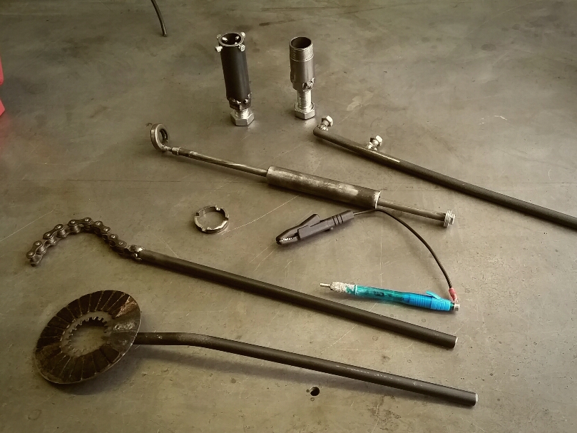

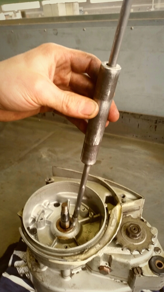

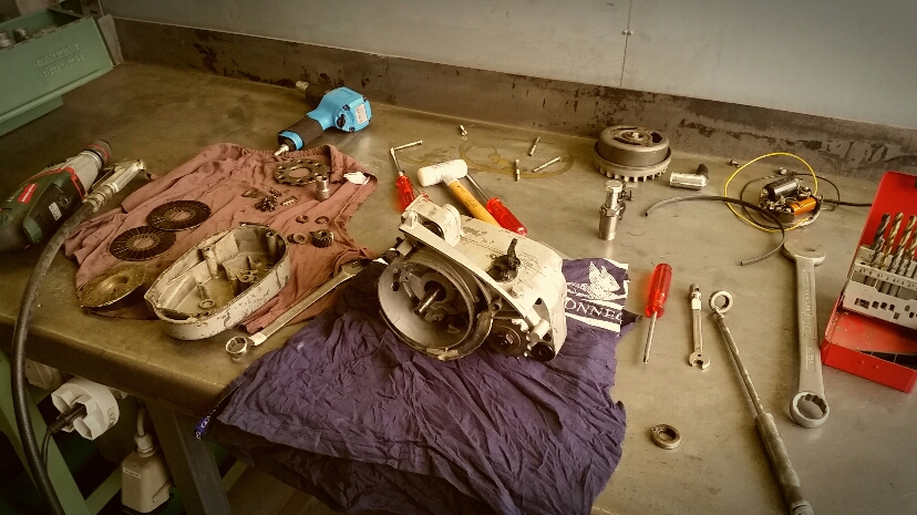

Habe dann die Simmerringe gewechselt. Und das Selbstgebaute Werkzeug mal fotografiert.
Ev. Denkt da jemand ja:" Das könnte ich auch noch gebrauchen" und baut es nach.
Habe mit der Druckerkennungsmethode geschaut obs zur entlüftung rausblubbert.
Das tat es!
- Motor Teilzerlegung
- 2017-01-26 20.35.50.jpg (341.95 KiB) 2890 mal betrachtet
- Elefantenwixer
- 2017-01-26 20.37.34.jpg (354.95 KiB) 2890 mal betrachtet
- Selfmade Werkzeug
- 2017-01-26 20.34.53.jpg (344.54 KiB) 2890 mal betrachtet

Re: Mötöcröss [Bergziegenpony 503]
voll cool...
den Elefantenwixer versteh ich aber nicht... ja, ich weiss das Ding heisst so... aber die Funktion/Anwendung da an der Stelle des Simerings check ich nicht...
Löchli in den Simmer .. Blechschraube ... hossa
Wenn du da aber ein Löchli rein Bohrst kommt dann nicht das ganze zeugs in das Lager drunter?:oops:
- Dominik80460
- Beiträge: 317
- Wohnort: Wila
Also so die Simmerringe zu ersetzen finde ich eine Bastel lösung, der "Elefantenwixer" ist zwar cool aber auch nur wegen dem Namen
Das Risiko, dass da Dreck ins Lager kommt beim Bohren wäre mir zu gross.
Loch mit der Ahle reinschlagen und gut isses..
@ Dominik und Puch Velux
Ist doch egal, wenn da eine Spähne oder 2 reinkommt. Wenn überhaupt. Ich spühle das KW Gehäuse danach sowiso gründlich mit dem Kleinteilreiniger aus. Dann werden allfälige Spähne, welche auf dem Lager liegen "Ausgeschwemmt".
Die Idee mit der Ahle finde ich jedoch überzeugender, dann ist das Thema gegessen.
P.S. Zum Thema Bastellösung: Wenn ein Simmer spröde ist, was noch schnell mal der Fall ist bei lange gelagerten Motoren, kann man ja einfach die Simmer wechseln.
Wiso sollte ich 1A klasse spielfreie KW Lager wechseln?
Hä?? Ich finde halt nur, dass man mit dem "Elefantenwixer" im komplett zusammen gebautem Zustand den Simmerring nur auf die Bastel art wechseln kann.
1. Du ziehst ihn schräg raus was bei einem Simmerring mit Metallrahmen suboptimal ist für den Simmerringsitz.
2. kommt im schlimmsten Fall Dreck ins Lager und wenn du den Zylinder nicht auch noch demondierst um den Block sauber zu reinigen, bleibt der Dreck auch mal paar Umdrehungen im Lager.
Muss jeder selber wissen. Wenn bei mir ein Simmerring Spröde ist, spalte ich den kompletten Motor und schaue sonst noch was es zu ersetzen gibt weil der Kw Simmerring oftmals nicht der einzige ist der Spröde wird mit der Zeit.
Ja das ist natürlich die sauberste Variante.
Ich hatte anfangs auch Bedenken wegen den Sitzen.
Doch ich hätte kein Anzeichen für eine Beschädigung feststellen können.
Musst halt etwas mit Gefühl wixen, flutschi dran machen und sie paralell zum Sitz rausziehen.
Ich mach dir mal ein Video(ist ev. erst ab 18)
Welchen Simmer ersetzt du denn noch?
Kupplungw und Antriebsw Simmer?
Das spielt doch nicht so ne rolle, wenn die spröde sind, ist ja kein Druckunterschied auf den Simmers wie bei den KWs.?
Zyli abnehmen würde ich schweer empfehlen, sonst kann man die KW gar nicht richtig kontrllieren. Pleuelspiel u.s.w.
Die original Motoren sind toll! Die KW Lager und Simmer sind die mit Abstand meistbelasteten Teile.
Die muss man daher auch früher wechseln denk ich mal.
Das Material kostet mit frischem öl 15.-Fr. Und die Mühle läuft wieder perfekt!
