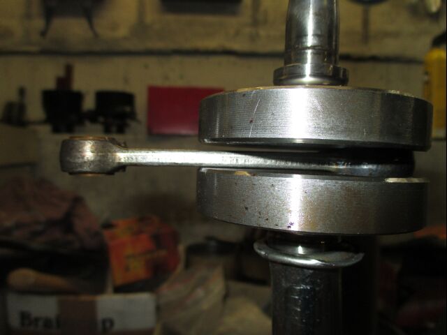

Der Motor ist aufs letzte Teil zerlegt.
Die Kurbelwelle ist tatsächlich total deformiert. Ein Fehler, der diesem Mechaniker passiert ist. Ein Fehler, den er nie mehr machen wird, da bin ich mir sicher. Ich keinne seine Arbeiten und ja, er macht sein Job wirklich gut. Damit ist zur entstehung des Schadens auch schon gesagt, was es zu sagen gibt.
Schaut man sich das Video an, ist es erschreckend zu sehen, wie der unrund laufende Kupplungskorb das Vorgelegewellen Lager (Ein 6202 Industrielager das als äusserst zäh gilt) zerstört wurde. Dasselbe gilt für die Ausgleichscheibe des Vorgelegewellenspiels.
Die Kurbelwelle kann ich nichtmehr retten, denn auch das Pleuellager wurde Opfer der Unwucht. Da muss ne neue her inkl Lager & Simerringe. Dasselbe gilt für das Messinglager im Kupplungskorb. Das Vorgelegewellenlager hats ebenfalls erwischt. Die Ausgleichscheiben konnte ich in Form von Malm aus dem gehäuse kratzen. Damit hats sich aber auch schon mit den Totalschäden.
Den Rest kann ich retten.
Mit dem Rest meine ich die Vorgelegewelle sowie die Gangräder auf der Hauptwelle. Aber das ist kein Folgeschaden sondern ein Verschleissproblem des leistungsfähigen Motors.
Das Zuglager hats in einer Form zerlegt wie ich es noch nie gesehen habe. Das kleine Kugellager hast förmlich zerrissen. Und das braucht etwas bis es ein Radiallager Axial zerreisst. Kugelschaden oder angefressene Laufbahn ok, das ist nichts spezielles. Aber ein Lager das unbeschädigt aussieht und zerrissen wird, nee das kommt in meine Sammlung.

Gut, das es nicht gleich einen völligen Totalschaden gegeben hat. :facepalm:
Kurbelwelle... Am besten eine Rito oder?, die sind qualitativ sehr gut meiner Meinung nach und die gibt es glaube ich auch für den Z50 oder :?:
Es ist beruhigend das Babaloo so professionell an die Sache rangeht, von ihm kann man sich definitiv eine Scheibe abschneiden. :wink:
PS: Die Zugbolzenlager hats jedes Einzelne mal so zerlegt, davon hätt ich dir noch ein paar Stück anbieten können. :lol:
