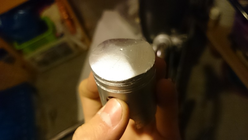

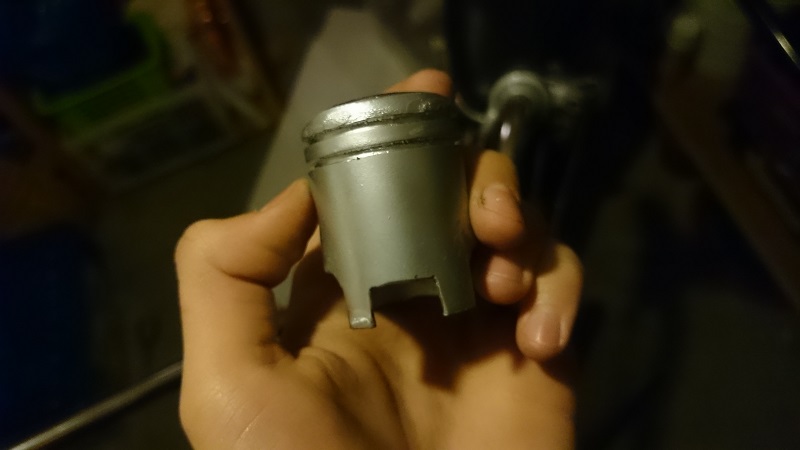

Kolben wurde frisiert:
-verchromt
-Kolbenfenster
-Kleeblattschliff
Abstimmung scheint auch perfekt zu sein:
-verchromt
-Kolbenfenster
-Kleeblattschliff

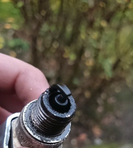

also den kolben hast du verschliefen, der taugt wirklich nix mehr
kerze ist in meinen augen tiptop, nur ablagerung sollte man entfernen
Kolben wurde verschliffen (aber nicht von mir), darum habe ich ihn verchromt

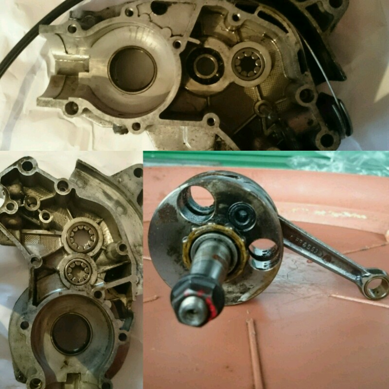

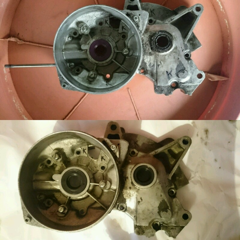

Wie ihr dem "Fragen wofür sich kein Thread lohnt" Thread entnehmen könnt, bin ich gerade dabei den z50 Motor zu revidieren, sprich neue Simmerringe, Dichtungen, Alles Putzen, Zündung einstellen und die Dichtungsstellen plan zu schleifen.
Eigentlich wäre ich jetzt schon fertig, aber mir fehlt eine Kugel, die ich wohl beim Auseinandernehmen verloren habe
Also muss ich morgen beim Mech eine holen gehen.
Danach setze ich den Motor zusammen (ist echt einfach) und montiere den 44mm Airsal, den ich mir letztens bei puchshop gekauft habe. Dann Zündung, Schaltung und Kupplung einstellen. Zu diesem geilen Setup gehört auch noch eine 28mm Zigarre als Auspuff und einen 15mm Bing Vergaser mit Eigenbauluftfilter.

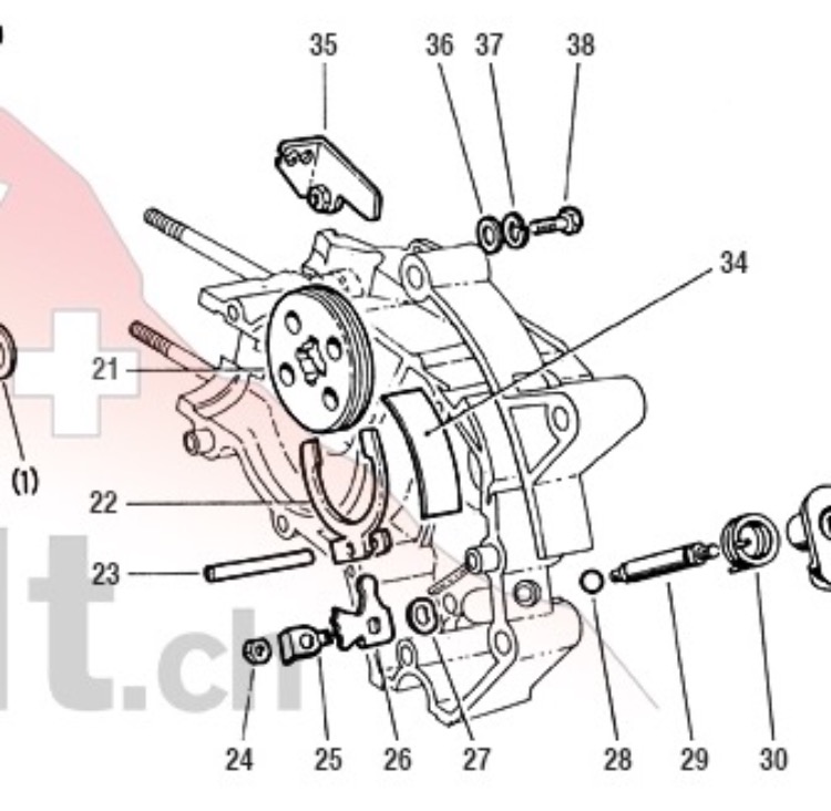

Und wo ist diese Rückstellfeder?
Ist es nicht einfacher einzustellen mit einem Schnepper?
Position 30
Position 28 O Ring hast sicher auch ersetzt
- image.jpeg (93.02 KiB) 2034 mal betrachtet
Hehe, dacht ich mir doch, dass du mein EDIT oben nicht bemerkt hast. Ich habe einen Österreichischen Z50 mit Kickstarter, der hat da bei Position 30 etc. eine Rolle mit zwei Schaltkabeln.
Diesen O-Ring hatte es bei mir ausserdem auch nicht
Die Habsburger Version? Ne hab ich echt übersehen.
Aber Getriebe sind doch identisch... Schau mir schnell mal die Ex Zeichnung an
