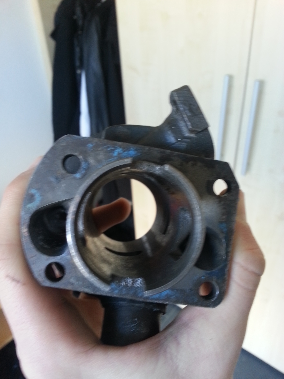

links ziemlich viel grösser ( zu weit gefräst, nachgeschweisst und ja , darum links ziemlich grösser )
macht das was?
und falls schon, : rechts auch schweissen und derartig vergrössern?
Achja: rechts sind sie noch bisschen grösser, mittlerweile, als auf dem bild

Re: Sachs 503 HG tunig
.. hmm.. eigentlich sollten die schon gleich gross sein, aber extra durchbrechen würd ich nicht über's Herz bringen.
Was du noch machen kannst => der Auslass ist noch viel zu klein. Mach ihn Breiter .. hat der Zylinder ¢38mm? dann kannst du bis maximal 26mm Breite gehen. Und nach oben kannst du wahrscheinlich auch noch. Um das 'wahrscheinlich' zu löschen müsste ich die Steuerzeit wissen.
Bring noch n Bild , wo man den Einlassschlitz sieht
Hier n Portmap, wo du die Form der Schlitze siehst. Die Masse nach oben darfst du nicht übernehmen, der Zyylinder brauch n Spacer.

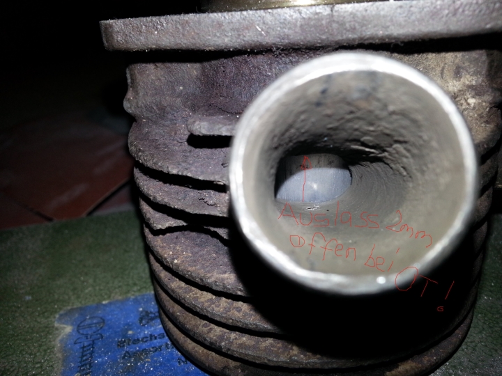

Und der Auslass ist nicht MEHR 2mm offen bei OT ( das war einmal )

- Der Auslass
nur 1 - 1.5mm in Richtung OT
1mm Richtung UT ( Dickere Zylinderdichtung )
Und 3 - 3.5mm in die Breite - Sachs auslass.jpg (251.54 KiB) 3369 mal betrachtet

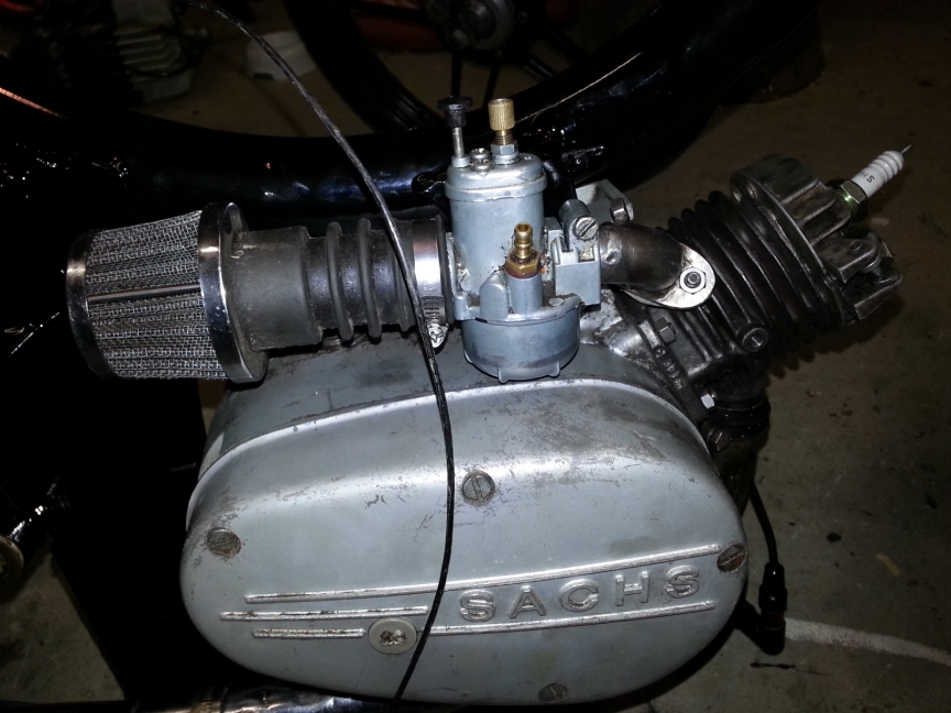

- 15er Bing nachbau Vergaser
Tuning Luftfilter
15er selfmade ASS - 15er Setup.jpg (318.51 KiB) 3369 mal betrachtet

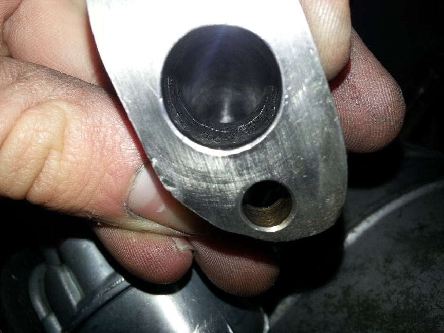

- Da der Einlass beim Sachs schräg is, sieht man es nicht so guut :/
3 - 3.5mm Richtung UT und 1mm in die Breite - Sachs einlass 1.jpg (19.06 KiB) 3369 mal betrachtet
