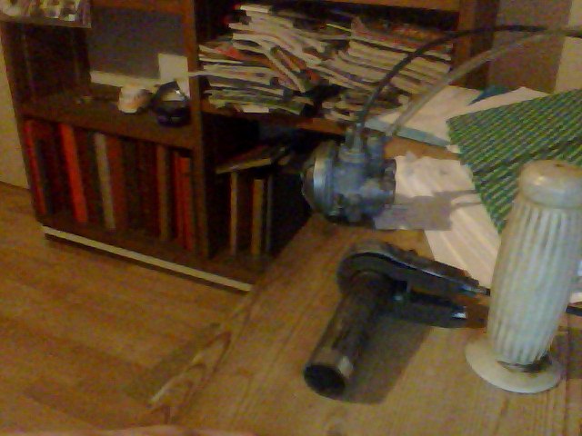

whahahaaha gerade voll den lachflash, ich dachte immer, wie kann man so ein 100er düse oder so fahren? ich hab den Gaser nochmal auseinander genommen, weil ich dachte ich könne n Dellorto Düsenset kaufen( ist n dellorto 14 irgendwas). Aufjedenfall hatte der Gaser n extra schacht für die Düse.
und jetzt haltet euch fest... Das Teil hat eine210er Düse :lol: :lol: :lol: :lol: :lol: :lol: :lol:
was denkt ihr, hat irgendwer ne Ahnung wie schnell es leuft? und hat nicht zufälligerweise jemand die gesetztlichen Bestimmungen der Kategorie F oder nen link dazu

so, gestern hat der marc mir noch nen reifensatz, kabelsatz und schläuche gebracht als er das bastler x30 geholt hat. jetzt fehlen mir nur noch 26mm griffe im oldie look.

Du meinst die Gummigriffe an Gas und Bremse links bzw. Kupplung? Die haben doch meist 24mm oder hast Du da anderes Mass?
puchx30+belmondo
Beiträge: 1489
Wohnort: 9200
Re: cimatti monomarcia mit minarelli P1 Motor
die griffe die dran waren haben 26mm durchmesser, auf die metallröhre war aber noch n gummi gewickelt, dass der durchmesser künstlich erhöt wird.

Und der Gummi wird entfernt und erneuert? Wird schwierig 26mm Griffe zu finden, normales Mass sind 24mm Teile.
puchx30+belmondo
Beiträge: 1489
Wohnort: 9200
ich habs schon mit den oldiegriffen mit 24mm von puch-x30 versucht und die hats mir bei der montage verrupft, also, falls irgendwer 26mm griffe(auch schöne occ.) hat bei mir melden

ist eben kein stinknormaler lenker, die Bremsgriffe sind in den Lenker integriert....
die Griffsegmente sind eben auch speziell
