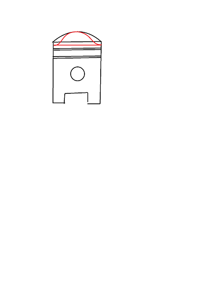

Re: Pimp my Sachs 503 Banana.. ;-)
so was in der richtung?
hab ich schon mal gemacht... natürlich "fast" genau dem zylinderkopf nachempfunden
wurde schnell, obenraus hatte er zupf, wenn er mal auf ner gewissen drehzahl war, kriegte ihn kaum ne steigung gross runter mit der drehzahl... aber untenraus war totale banane...
eine nasenkolbenform macht keinen sinn... (wenn du jenes vorhättest
) da die strömer position eh schon gut platziert ist, und du mit dem nasenkolbenprinzip keine konatante druckkräfte auf den kolben hast (mehr verluste) und die verdichtung und "Quetschkanntenspülung" sind auch nicht optimal... (sachs hat viele versuche damit gemacht, aber die meissten solchen motoren wurden nicht lange verkauft, da wie oben beschrieben, die effizienz ungenügend, und der aufwand zu gross war...
aber naja... überzeug mich vom gegenteil
oder haste gar noch ne andere kolbenform in Petto
.. ich mein ich bin ja schon alt, aber sooo gross hättest du das Bildmetz doch nicht machen müssen..
Und yep.. you got it.. aber rotationssymmetrisch.. mE ist das dann aber kein Nasenkolben.. und so gedanklich hab ich schon mal den zweiteiligen Auslass dazu probiert.. SZ habe ich noch keinen Plan
jetzt ist das bild ein bisschen kleiner
also das ersterwähnte... jojo... hab ich eben auch schon so gemacht... zylinderkopf sauber ausgemessen und dann NC schön nach kontur gedreht... den etwas harten ecken im kopf jedoch am kolben ein bisschen verschoben und verrundet... ich wollte keine unnötigen verwirbelungen
aber das werden sicher wieder gute testläufe
3mm kann man soweit ich mich erinnere runtergehen... (so wies ich gemacht hatte) dann brauchste keinen spacer mehr... der bolben sorgt alleine für tiefe zylinderhöhen
da habe ich schon vieles verschiedenes versucht... von 1mm an der seite "angekratzt" bis zum normalen... das besste war ein mittelmass... so dass genügend gas durchfliessen kann, aber nicht zu viel verdichtung verloren geht... ca. 4-5mm waren so das optimalste...2_Stroker hat geschrieben:Achso
