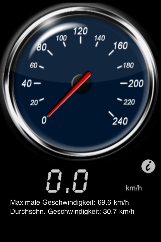

... buddelbuddel.. heute mal mit dieser unendlichen Geschichte weitergemacht ... alles demontiert und alles Übergänge ganz genau aufeinander angepasst.. Kolbenfensterkante abgerundet nach innen und den Auslass poliert...
Run T.7-030 / Zyli #T.7 / Kolben #38.3-2.3 / 2,3mm Lift / QK 0,65 / ZZP 16°
=> ASZ 158° / ÜSZ 109° / ESZ 156°
10.0 mm KF - ES und AS geportet - Zylinder auf 67,3mm abgedreht - 16mm Homemade ASS -15mm ChinaGaser mit 82er Düse - modifizierter Originallufi - gekürztes FR - Florettpot
mit dem umgebauten Originallufi tönt's bis 35km/h ganz normal ...oben geht die Post ab... das Teili läuft wirklich wiä d'Sau...
13-08-19 Zyli T-7 Vmax.jpg (87.36 KiB) 2740 mal betrachtet
:shock: .. ich trau dem GPS aber nicht ganz und der Velocompi läuft nicht mehr.. aber so rein nach Gehör und Gefühl war's wirklich hünä schnell und 69,6km/h hatte ich noch überhaupt nie auf dem GPS.. Kontrollmessung folgt, sobald ich n anderen Velocompi habe.
