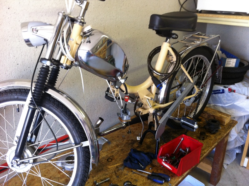

Hallo zusammen,
Es freut mich, dass euch mein Mofa gefällt, ich habe lange Zeit Zweifel gehabt, dass das Ding mal wieder schön wird.
Das schlimmste war der Gabeldefekt, weshalb ich mich gezwungen sah eine andere Gabel zu montieren. In diesem Fall war es eine Gabel eines Zündapp Belmondo, welche am meisten zum Stilbruch beigetragen hat.
Durch die weiche Mischung des Weisswandreifens war das Profil dementsprechend schnell durch, weshalb logischerweise der Reifen erneuert werden musste. Jedoch hatte ich keinen Weisswand parat, sondern nur normal schwarze Reifen, also habe ich die montiert.
Natürlich habe ich dann auch vorne - war zwar nicht nötig - auch einen schwarzen Pneu montiert. Wir wollen ja Stiltechnisch nicht noch mehr Öl ins Feuer giessen...
Die nächsten Pneus werden aber wieder Weisswand sein :prost
Die beige Farbe war und ist immer noch gewagt, was dem Mofa auch den Namen "Latte macchiato" einbrachte, jedoch kommt die Farbe mit dem vielen Chrom sehr dezent und nostalgisch rüber.

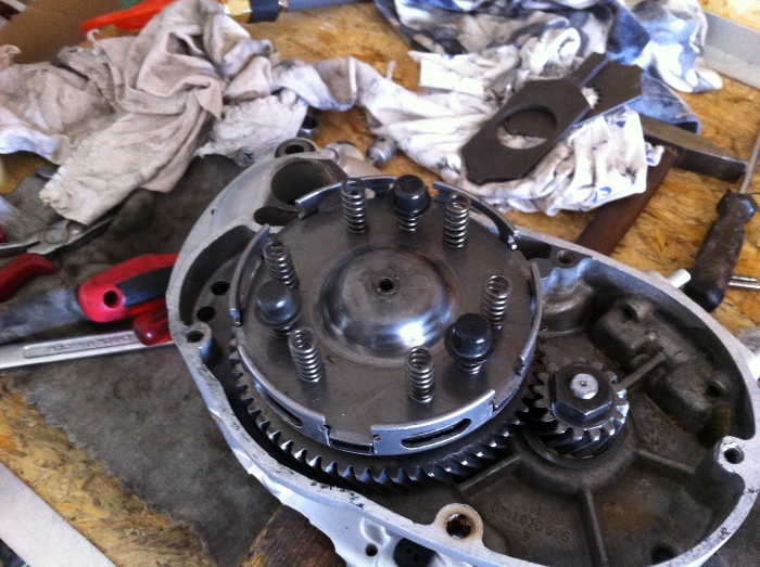

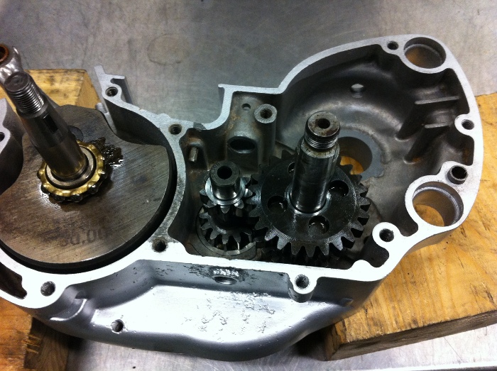

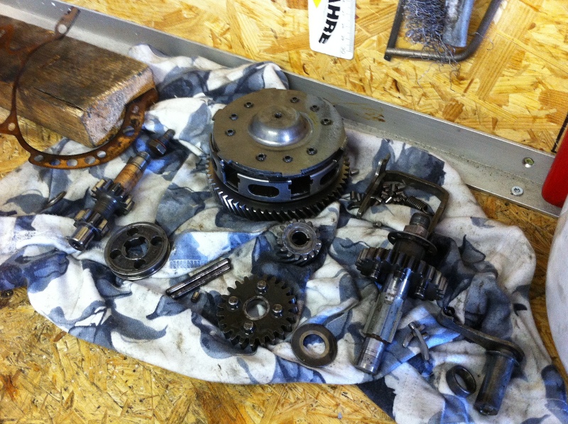

Ein 503er als Ersatzteilspender:

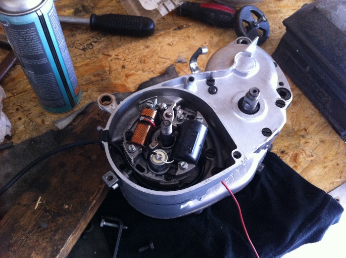

Der 50/2er mit geschlissenen Schulterlagern:

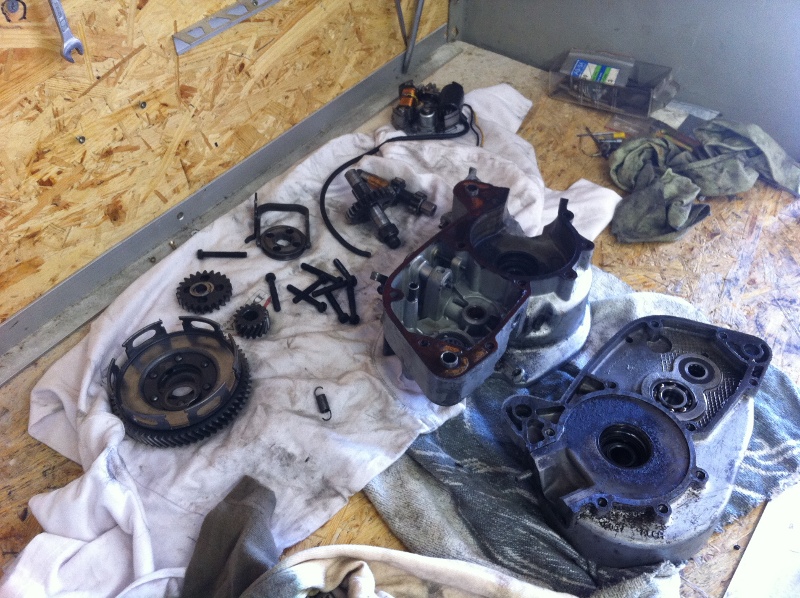

Das, was vom Mofa übrig blieb:

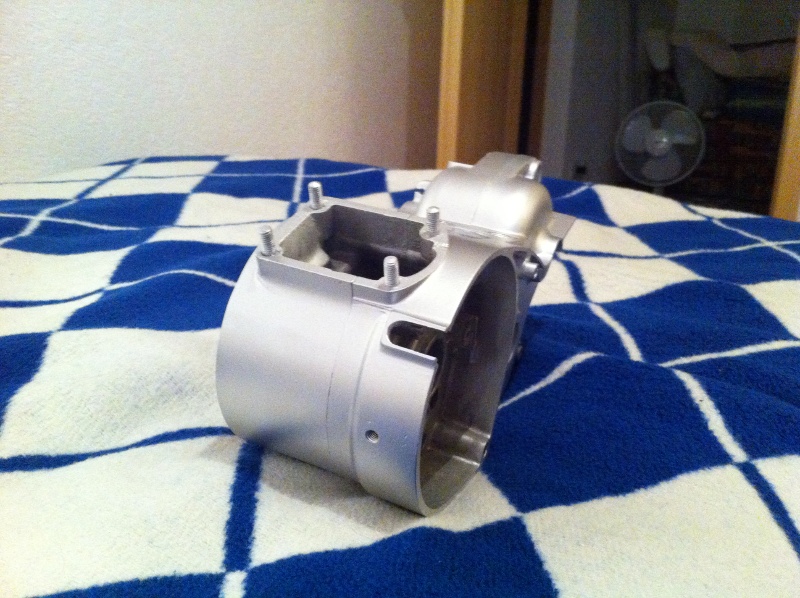

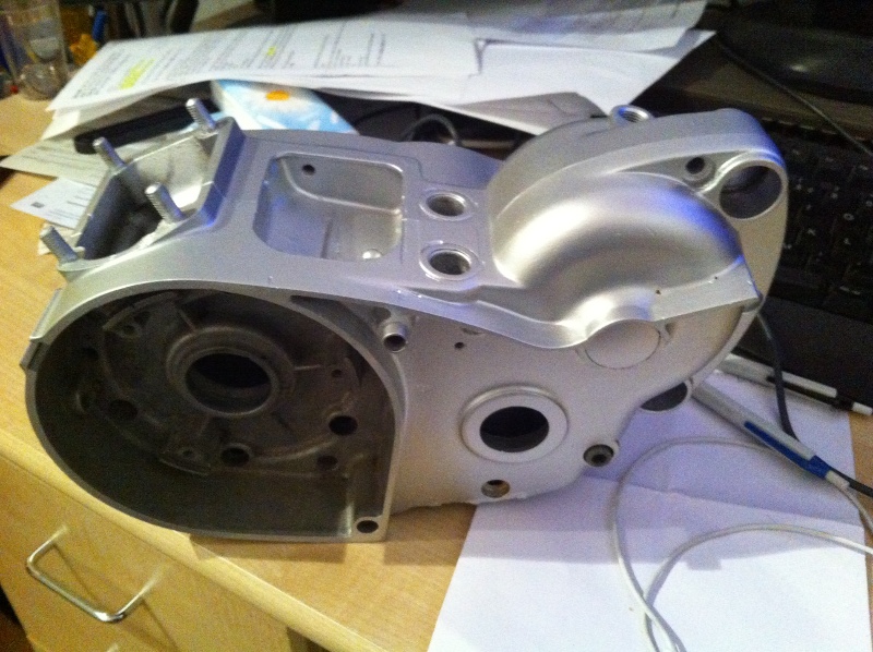

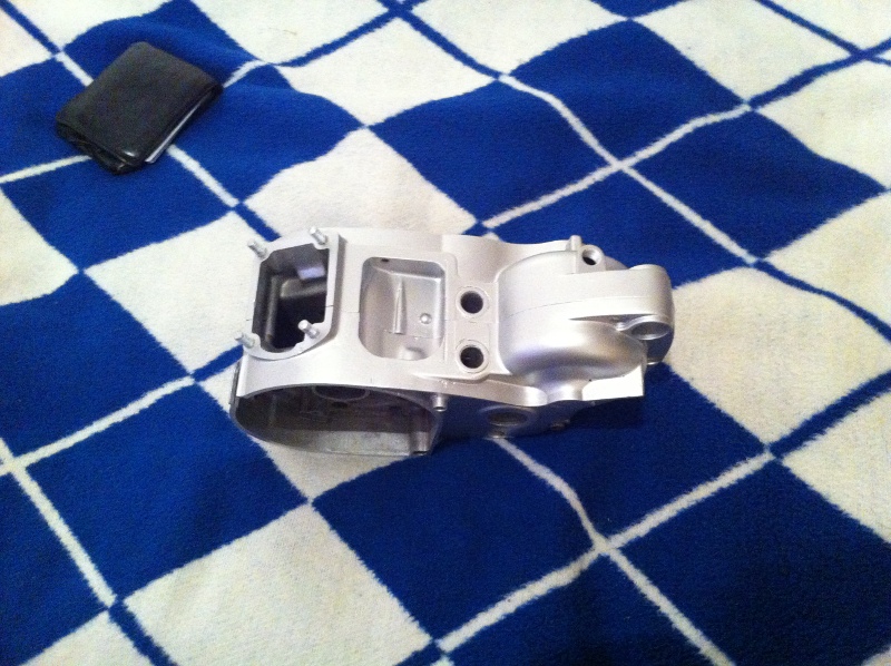

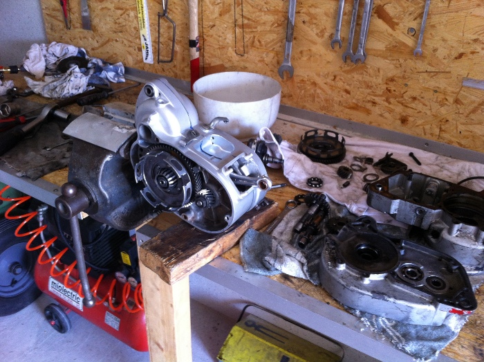

Das Motorengehäuse wurde gestern gebeizt und heute geschmirgelt. Anschliessend der Lackiervorgang mit Einbrennen.
Hier die Ergebnisse:

Re: Allegro 50/2 "latte macchiato" Engine blow up!
Die Gehäusehälften sind selfmade lackiert mit Temperaturfestem Motorlack (800Grad)
sollte es sich ergeben das ich auch irgendwann mal nen 502er in meinen Fuhrpark aufnehme, komm ich glaub zu dir und lass das auch so machen ;-)
sehr schön, sowas freut das 2takt Herz :thumbup
Hallo zusammen,
Danke für die positive Kritik!
Ich empfehle die Farbe abzulaugen und nicht abzuschleifen. Es könnte sich unter Umständen um gesundheitsschädliche Bleifarbe handeln!
Der Ablaugeprozess dauert vielleicht 1-2 Tage zum einwirken, anschliessend kann die Farbe wie eine Haut abgezogen werden. Lackreste, die sich nicht lösen wollen, können leicht mit Schmirgelpapier entfernt werden.
Motorlack ist ergiebig, mein Lack trocknet sogar innerhalb von 1h und kann danach für wiederum eine Stunde eingebrannt werden. (Temp ca. 100-200Grad)

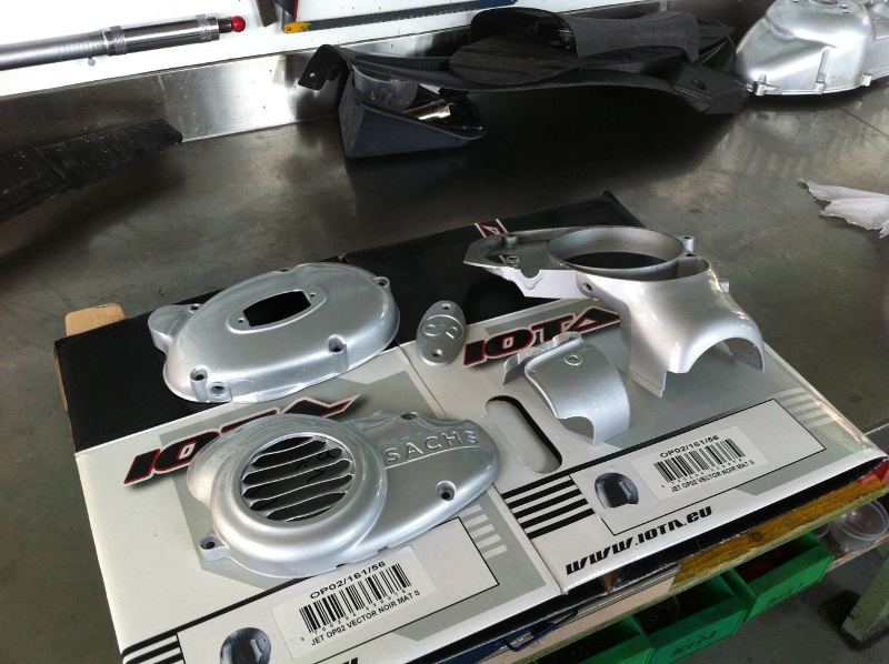

Die Verschalungsteile habe ich ebenso lackiert und zusätzlich mit 2k Klarlack versehen. Für das Motorengehäuse scheint mir das aber unnötig, da es so bereits kratz und hitzefest ist und gut aussieht.

Das Sachs Emblem hätte ich aber nicht lackiert.
Habe meines poliert, was sehr schön aussieht, finde ich.
Original waren sie ja auch nicht lackiert.
Re: Allegro 50/2 "latte macchiato" Engine blow up! -> Rebui
Mitgefangen, mitgehangen! Das musste einfach auch mit lackiert werden. :lol:
Ich mag den Kontrast nicht, welches dieser kleine Servicedeckel macht, wenn er nicht lackiert ist.

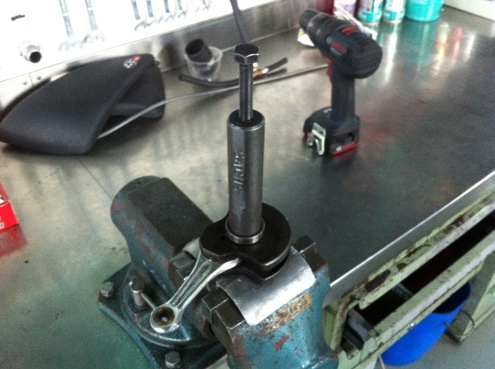

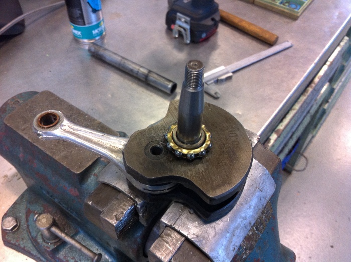

Hab ne gesunde Welle gefunden! Weiter gehts!
lager abziehen.JPG (172.65 KiB) 56139 mal betrachtet
Übrigens habe ich ich noch eine kleine Frage:
Ich habe das Schulterlager, bzw. den Innenring auf der Herdplatte erwärmt, damit man den Innenring leicht auf die KW stülpen konnte.
Jetzt haben sich aber die Innenringe und die Aussenringe im Gehäuse durch das erhitzen auf der Herdplatte ein bisschen verfärbt. Inwiefern ist das Besorgnis erregend?
Ich hatte das schonmal ei einem Motor, der läuft aber immer noch tadellos^^

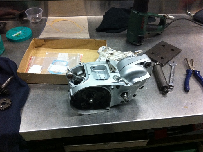

So....
Die Wellen wurden heute sauber ausdistanziert, die Dichtung mit Dichtmasse unterstützt und alles sauber zusammengebaut.
Morgen gehts weiter mit Kupplung etc. und was noch alles fehlt^^
Still waitin' on a Direkteinlasszylinder. We'll see!
So, jetzt muss nur noch die Pleuelbuchse erneuert werden und der Zylinder gehohnt werden.
Die neuen Simmeringe sind Doppel-lippig, das war vielleicht ne schei**e zum Einbauen! Vorallem getriebeseitig der Welle ist ja keine konische Form vorhanden, weshalb die innere Lippen-Feder immer wieder runterspringen wollte.
Habe alles vorsichtig montiert, kann nur die äusseren Lippenfedern kontrollieren, hoffe, dass die inneren Federn auch noch drauf sind.

Noch was zu den Lager! Welche Farbe haben sie denn angenommen?
Ich befürchte du hast jetzt ziemlichen Mist gebaut. Wenn du sagst das sie verfärbt wurden dann war die Temperatur mindestens 200 grad! Ich weiss nicht genau wie's bei diesen Lager ausschaut aber meine SKF lager verändern ab 120 bzw 150 schon ihr gehärtetes Gefüge! Sprich der Stahl entspannt sich und verliert an Härte!
Die Lager haben sich braun verfärbt.
Das passiert auf der Herdplatte verdammt schnell, der Heissluftföhn ist eine bessere Variante.
Ich bin nicht sicher, ob ich das Feedback schnell bekomme, wenn die Lager sich enthärtet haben, ich probiere es jetzt einfach aus! Bleibt mir momentan nichts anderes :facepalm:
