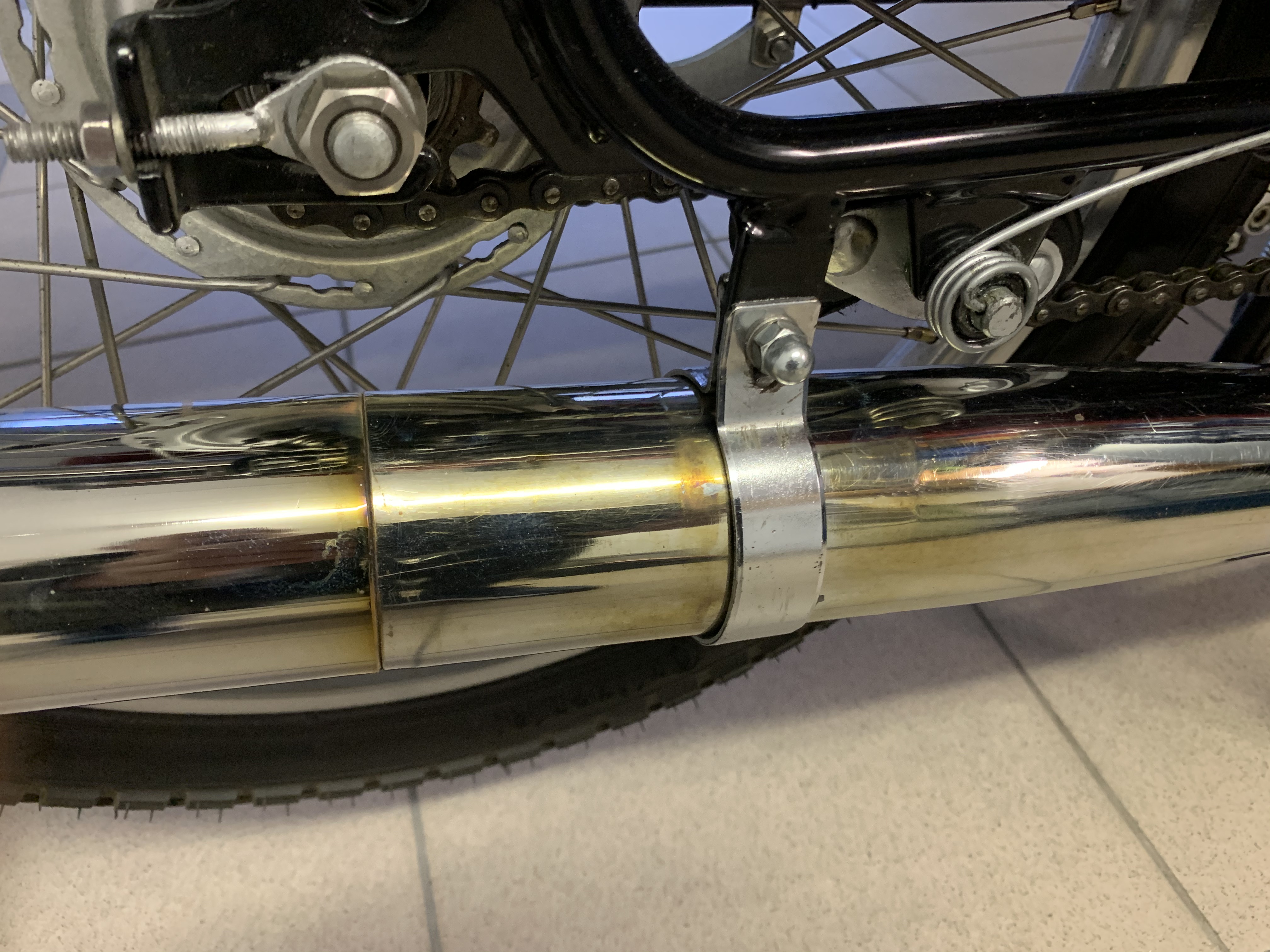

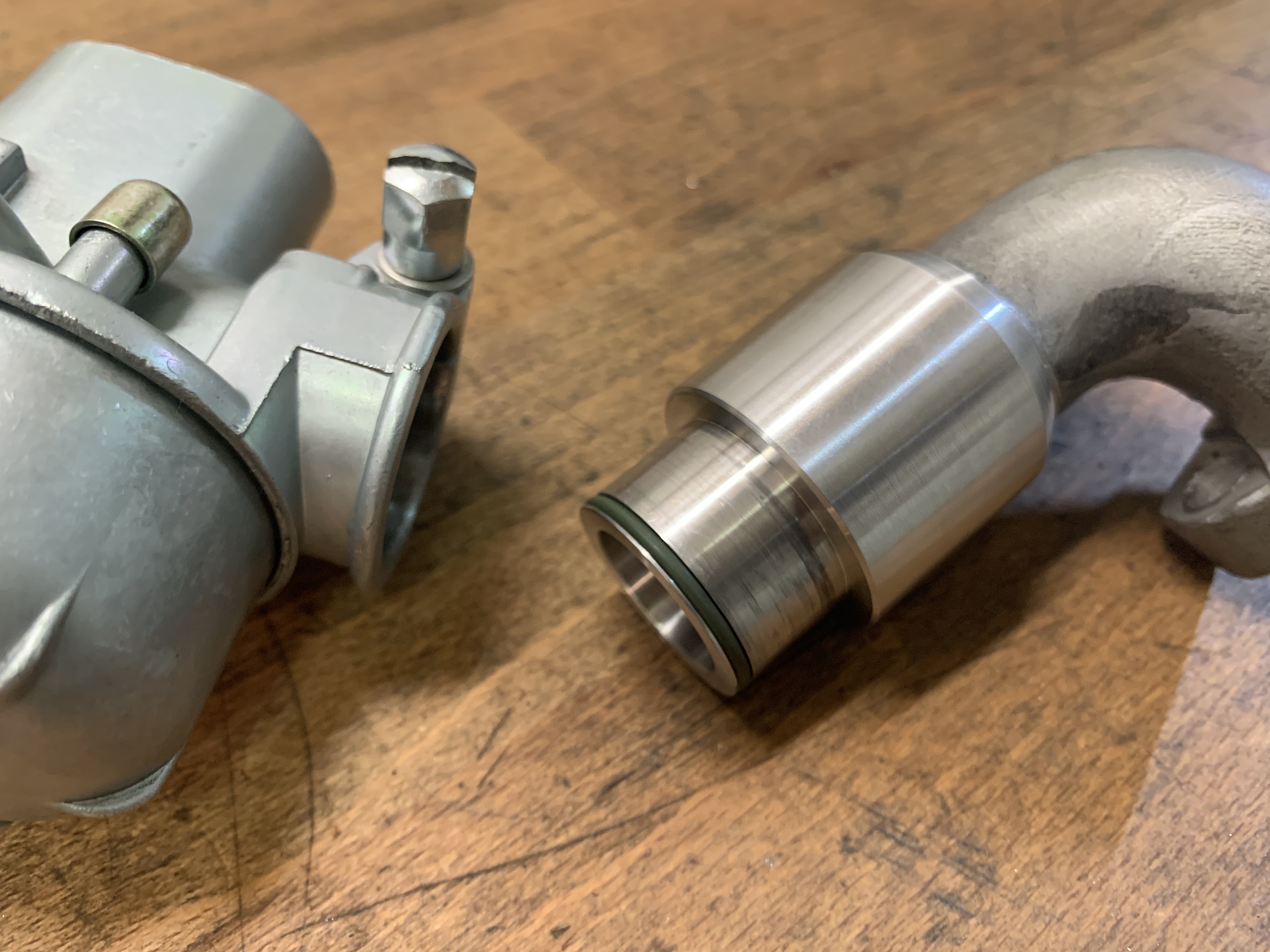

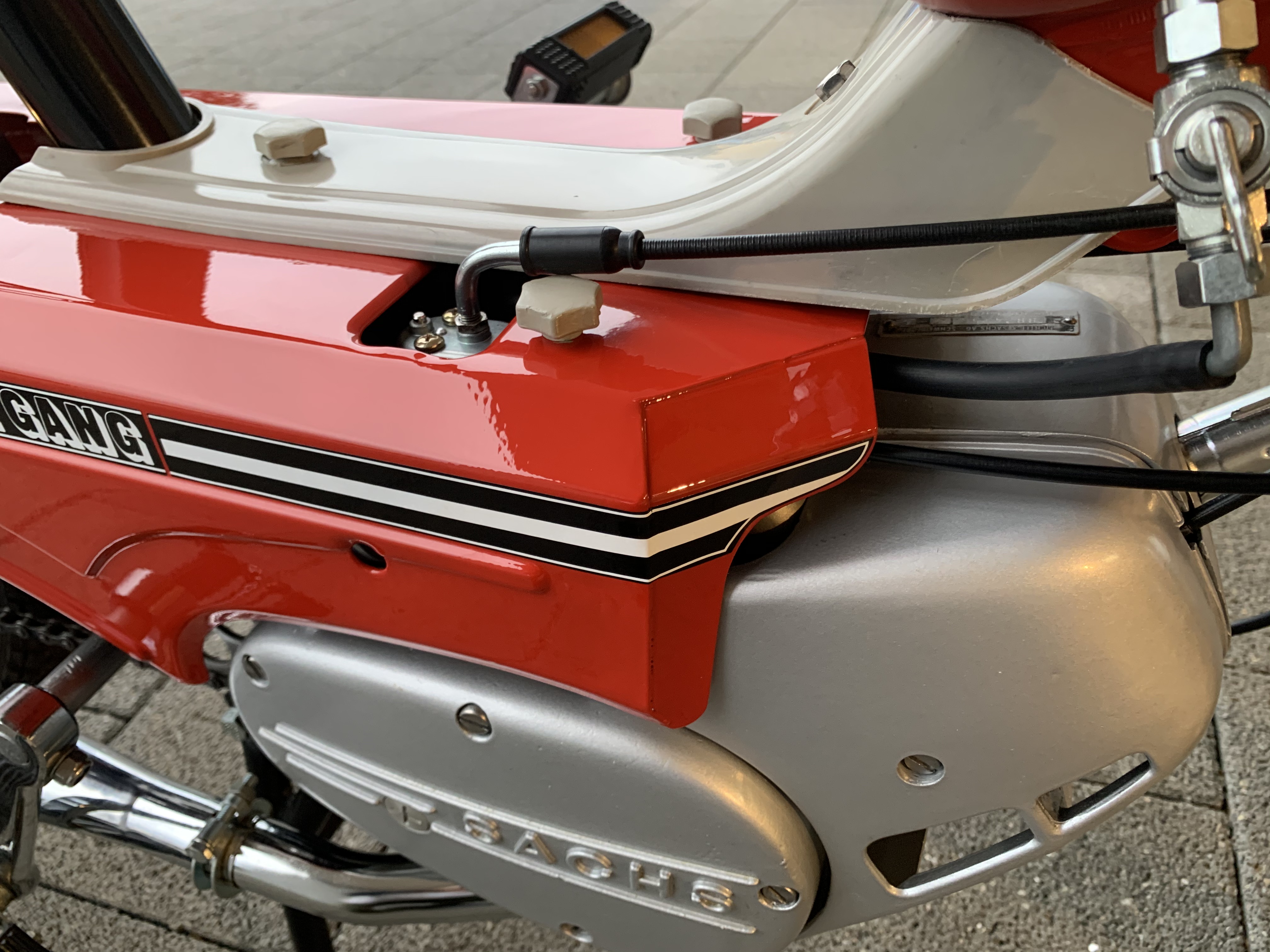

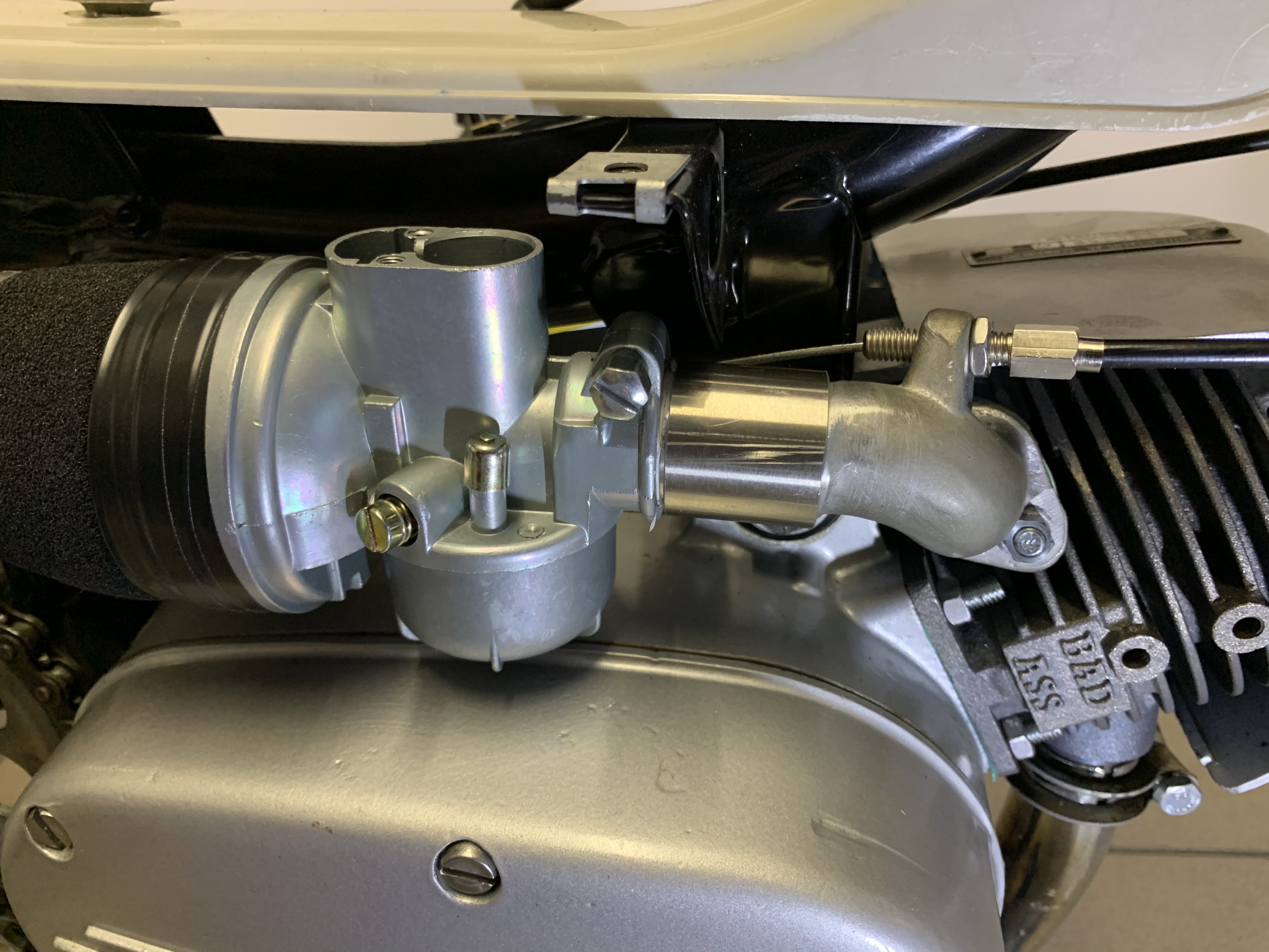

...so, mein "getarntes" BadAss Pandora Projekt ist beendet. Um den originalen Seitenschützer zu montieren, musste am BadAss 17mm ASS eine Verlängerung gebastelt werden. Mit dem 17mm Vergaser (Düse unbekannt) und dem kurzen Pilzluftfilter läuft der 503 ganz schön kräftig und flott. Ab 45 km/h wird es aber ziemlich hochtourig (Übersetzung 14/34). Ich getraute auf den ersten 10 Einfahrkilometern nicht mehr aufzudrehen; ich denke, es kommt aber auch nicht mehr raus. Es gab auch zwei Mal eine Fehlzündung ?! Zurück in der Werkstatt stellte ich beim originalen (CH)AB10023 Auspuff eine gröbere Verfärbung fest :( Ich denke, dass die Abgase zu wenig gut abgeführt werden. Die Überhitzung macht mich nachdenklich.
Welchen Auspuff habt ihr montiert? habt ihr ihn modifiziert? Die Schikane kann ich ja nicht raus nehmen sonst wird's noch lauter!

Naja ca 55-60 kmh müsste der auch mit deiner Übersetzung laufen, ist ja ziemlich gleich wie 15/37.
Ich fahre mit dem 28er Flammenrohr und einem etwas grösserem Swiing Endtopf, ist allerdings nicht der Resopot. Mit der Hitze habe ich keine Probleme

Ist deine ASs-Verlängerung dicht? wenn da Falschluft kommt, läuft er zu mager und wir zu heiss.

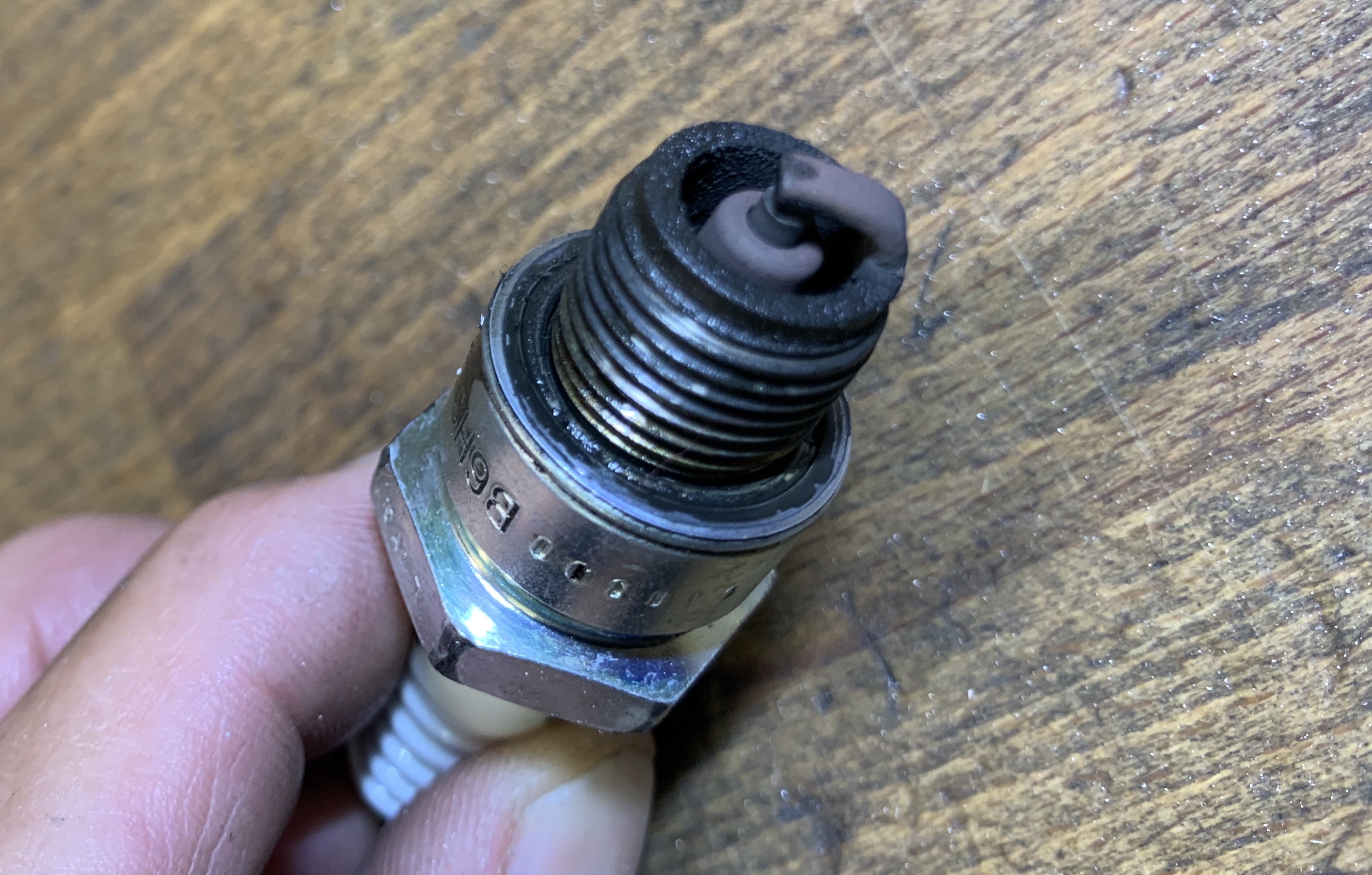

Besten Dank für den Hinweis. Daran habe ich auch gedacht. Gemäss Kerzenbild sollte die Verbrennung o.k. sein.
Die Dichtheit beim ASS habe ich grundsätzlich überprüft, indem ich mit „Kompressor“-Luft den ASS angeblasen habe. Normalerweise würde bei Falschluft der Motor sofort abstellen.
Bin nun etwas verunsichert, ob wirklich alles dicht ist, v.a. bei voller Leistung bzw. hoher Drehzahl.
Die Verfärbung beim Auspuff ist ein schlechtes Zeichen.
Re: BADASS Pandora 41mm Erfahrungs Thread
nein... wenn der Motor gut läuft ist alles gut. ich denke auch eher an zu wenig durchlass...
Bzw. ... wenn dein hobel gut läuft, und auch nach einigen minuten heisslauf keine leistung verliert... dann sind doch so ein paar verfärbungen egal. oder. .... wenn der auspuff so heiss wird, dann kannst du ja ein fläschchen wasser mitnehmen und beim abstellen wass drüber leeren für n special effekt :mrgreen: :bravo:

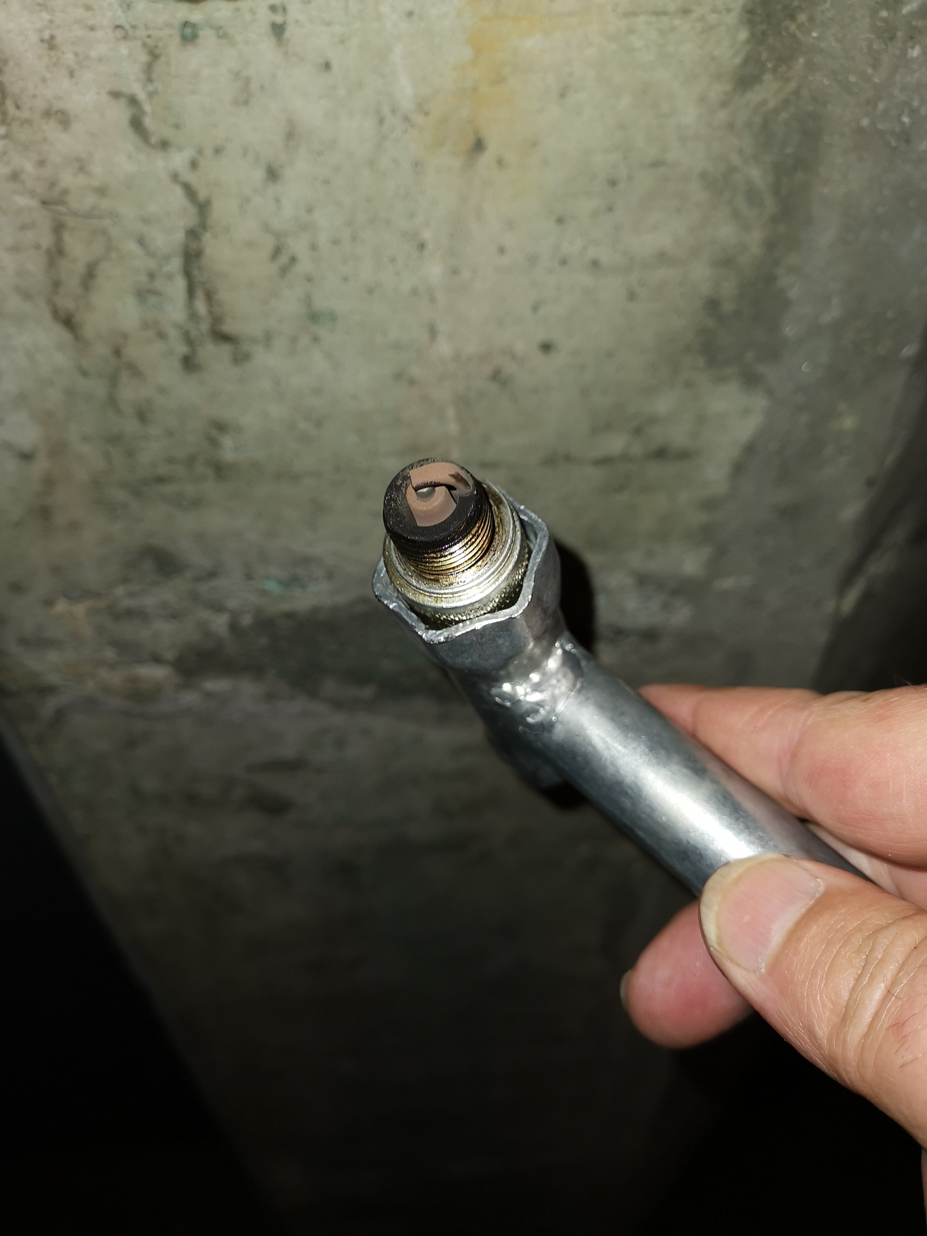

Bei mir verfärbt sich der Auspuff nicht. Kerze nach ca 100-120km gutes Bild. Denk ich mal. Auspuff kann auch nicht mehr ab... den hab ich faul wie ich bin angeschweisst. 😁
Nach 100-120km
Nach 100-120km
Läuft gute 50kmh tönt einfach. Schickane hab ich beim Loch in dem die Stange durch geht aufgebohrt.
Ich bin zufrieden damit es schleppt meine 90kg Locker durch die gegend👍

ASS habe ich so angepasst, dass der Lufi gut in die Verschalung passt. Ohne Lufi läuft die Kiste mit viel Umdrehungen super., bei wenig Geschwindigkeit jedoch mit zuviel Luft. Jetzt muss ich den Lufi so optimieren, damit in allen Drehzahlbereichen alles stimmt. Habe aktuell eine 68er Düse, ev. reicht eine von 64 oder 66mm mit grossen Öffnungen im Lufi.

Bei mir war mit dem 15er Gaser auch mit ner 58er Düse die Kerze noch immer Rabenschwarz. Am Lufi hab ich das grosse Loch aufgebohrt, rundherum mehr Löcher gemacht, Gitter und Zwischenwand entfernt und es ist immer noch zu Fett?
Find ich etwas komisch
schwarze kerze heisst nicht unbedingt zu fett... kerzenabstimmung ist mist. je nach mischöl oder kerze und vielem anderem ist das anders... oder auch simmer durch...

Wie merk ich dann, ob die Bedüsung stimmt? GPS Messen wies am schnellsten läuft?
Mit dem Ori Satz und Gaser schien die Kerzenfarbe ausschlaggebend.
Rauchbildung ist aber schon einigermassen da und Auspuff immer etwas ölig..
bei der montage wirst du öl verwendet haben...?
das braucht seine zeit, bis das draussen ist.
abstimmen... relativ einfach...
wenn du dein Mofa startest, (und der motor warm ist) und du im standgas langsam fährst und dann den Gashahn aufdrehst... wenn du dann langsamer (oder nur mit zicken schneller) statt schneller wirst ist die düse zu klein.
wenn du vollgas fährst, und entweder die ganze zeit, oder ab und zu ein 'drrrrr' drrrrrr drrrrr hörst... dann hast du zu fett abgestummen.
oder natürlich zu wenig luft ;)

Bekanntlich gibt's den 17mm ASS von BadAss leider nur in kurzer Version. Viele haben das Problem, eine Verlängerung zu "basteln", welche auch dicht ist.
Die ASS Verlängerung muss exakt 14.5 mm sein, damit der originale Seitenschützer passt. Ich habe ein Präzisionsteil mit einem Dichtring hergestellt. Der Flansch muss mit Fügeverbindung Loctite 638 oder einem anderen temperatur-/ölbeständigem Metallkleber auf den ASS "geklebt" werden.

Eine ASS Verlängerung um 14.5mm wie oben abgebildet (Präzisionsteil) kostet CHF 39.00 plus CHF 7.00 Versand (B-Post).
Das Ansaugsystem mit dieser Verlängerungsversion ist zu 100% dicht.
