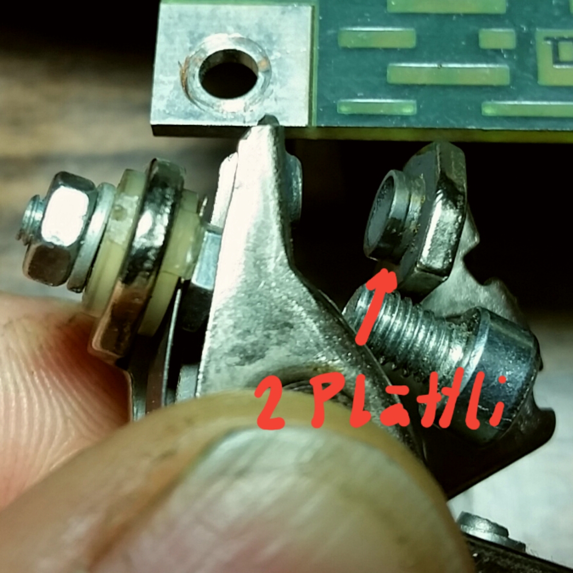

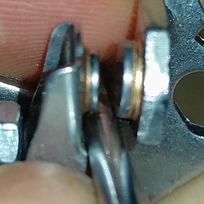

Hier nochmals der mit Schraubendreher geöffnete Unterbrecher im Vergleich zum origilalen.
- Original
- 2017-01-23 15.57.52.jpg (284.91 KiB) 1635 mal betrachtet
- Kleben gebliebene Kontakte
- 2017-01-23 14.44.26.jpg (985.12 KiB) 1642 mal betrachtet

Hatte ich beim Maxi auch letstens, allerdings hatte es nicht den ganzen Kontakt gelöst, sondern ein Stückchen vom einten Unterbrecherkontakt ist mit dem anderen verschmolzen und dann hats das Stückchen rausgerissen.
Gelofen ist das Teil aber immer noch, auch wenns keine Kraft hatte.

Re: Mötöcröss [Bergziegenpony 503]
Ich frage mich wie es dazu kommt, dass die Kontakte dermassen verkleben.
Evtl. ein defekter Kondensator?

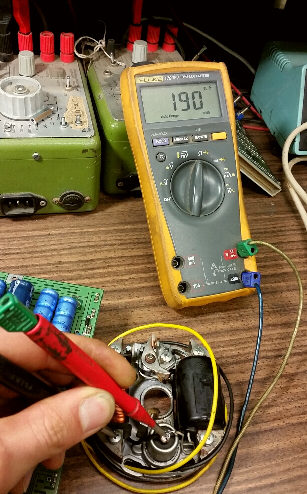

Habe noch den "defekten" Konfensator gemessen.
Habe 190nF gemessen das heisst 0.19uF.
Normal sind laut Forum 0.22uF.
Das sind ja nur 15% weniger! Kann das so einen riesen Unterschied machen?
Odr mach ich irgendwo einen Fehler?
Vielleicht schlägt er ab einer gewissen Spannung durch?
Wobei selbstheilende Kondis, die dauernd durchschlagen, mit der Zeit schon an Kapazität verlieren müssten.
endlich mal einer der ein Multimeter hat das was taugt
Kondensatoren haben eine hohe Toleranz was die Kapazität angeht... 10-20% sind normal. (Findet man so in diversen Datenblättern)
...also über den Messwert würd ich mich nicht sorgen, ausser du hast ein paar Referenzen bzw. andere Kondensatoren rumliegen die zeigen das der Wert generell höher liegt.

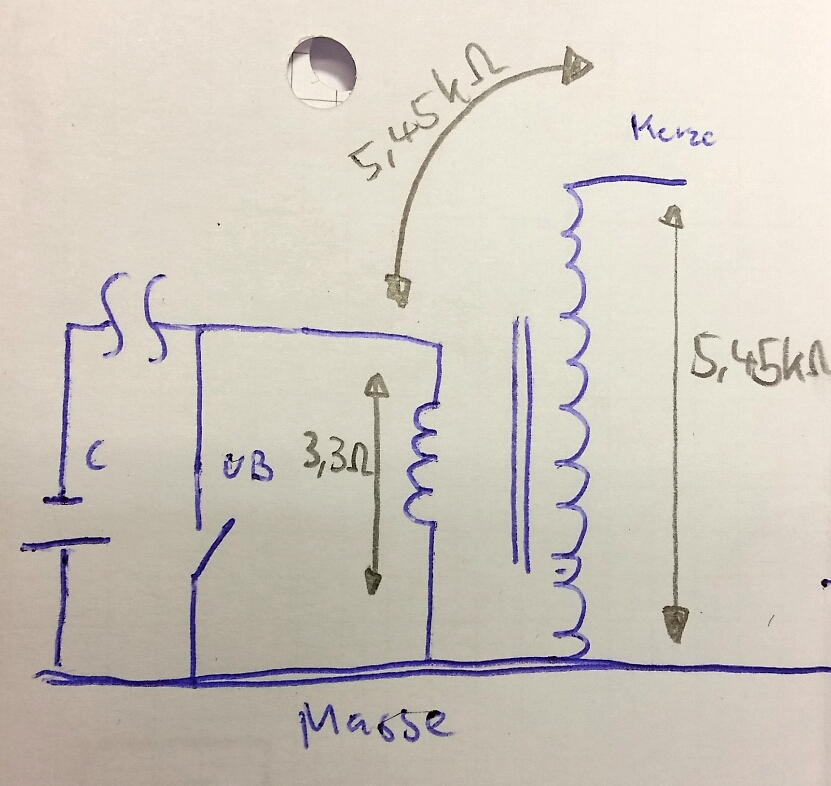

Habe die Zündspule auch noch vermessen.
Habe im Forum keine genauen Angaben gefunden.
Kann mir da Jemand auskunft geben?
Leider habe ich nur die reelle Impedanz gemessen.
Darauf habe ich das Verhältniss von primär zu sekundär Spule berechnet.
P zu S = 1: 1650
Das scheinnt mir plausibel zu sein.
Jetzt mal über den Daumen
12V auf prim. Würde fast 20 000 V auf sek. Geben.
Minus verluste , unsicherheiten und amateurhaftes berechnen würde das immernoch die 12 000V geben, die benötigt werden um einen 12mm langen Funken zu schlagen.
Das sollte doch gut sein oder?

@gluglu du hast recht 20% plus minus ist voll normal. Und den Faktor alterbedingtes austrocknen blenden wir mal schön aus.
Natürlich hat der Doktor einen brandneuen Bosch Kondensator rumliegen und misst ihn mit freuden aus!
Bosch Kondensator 2016 gekauft in originalverpackung hat tamtamtam 0.21uF!
Nochmals zum Kondi, ich vermute schon, dass es ein selbstheilender ist, sind nicht praktisch alle Folienkondis selbstheilend?
Und wenn er es nicht wäre, müsste er nach dem Durchschlagen entweder einen Kurzschluss oder Unterbruch haben. In beiden Fällen hättest Du aber keine Kapazität messen können.
Wie stark der Kapazitätsverlust infolge Durchschlagen ist, kann ich aber nicht sagen. Vielleicht hat er eben doch schon gelitten, wie Deine Messung des neuen Kondis vermuten lässt.

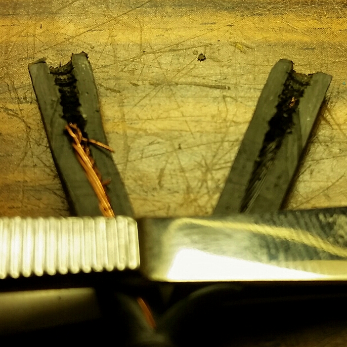

Jup Qsi du hast recht!
So wie es scheinnt können die Kondensatoren wirklich eine Kurzschluss verkraften.
Selbstheilung scheinnt mir da nicht der richtige begriff zu sein, da der entstandene Schaden nicht geheilt wird, sondern lediglich nicht zum Totalversagen des Kondensators führt.
Zu deine Frage:
Die formel um die Kapazität zu errechnen ist irgendwie so gegangen.
C= fläche mal dielektrizitätszahl durch den abstand der flächen.
Plusminus
Somit wurden bei meinem Kondensator ca. 15% der Gesammtfläche verdampft.
Das ist kein Grund zur Panik und erklärt nicht einen solch drastischen Leistungsabfall des Motors.
Die andere Zündplatte die ich jetzt eingesetzt habe sah so aus, als ob sie aus einem Kuhhintern gekommen wäre! Und das ist sie vermutlich auch.
Wenn mich der optische Eindruck nicht täuscht ist der Kondensator bei dieser Platte noch viel schlimmer dran.
Jedenfalls bei weitem nicht neu!
Und der Motor hat prima funktioniert!
Der Bock liegt sehrwarscheinlich nicht beim Kondensator.
Zugegeben optimal ist anders.
Zu deine Frage:
Plusminus

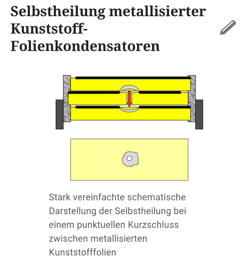

hier ein Auszug zum Thema Selbstheilung von FOlienkondensatoren:
https://de.wikipedia.org/wiki/Kunststof ... densatoren
Die durch die Selbstheilung entstandenen „Löcher“ in der Metallisierung mindern die Kapazität des Kondensators. Die Größenordnung dieser Minderung ist allerdings recht gering, selbst bei einigen Tausend ausgebrannten Fehlstellen wird diese Minderung meist deutlich kleiner als 1 % der Gesamtkapazität sein.
Bleibt unter 1%!
Das sind GOODNEWS!
Mein Kondensator ist voll die harte Sau! Der steckt die Durchschläge weg, wie nix!
Was jetzt irgendwie immer noch unklar ist:
Warum zum Geier läuft der Bock mit dieser Zündplatte kaum?
Es scheinnt ja alles gut zu sein.
Das sind GOODNEWS!

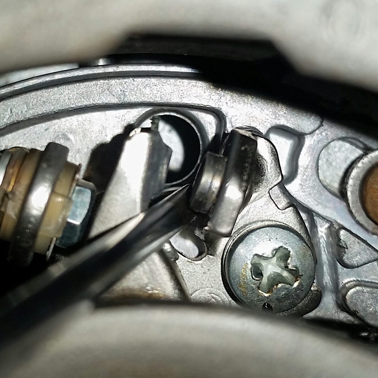

Könnte das (siehe Bild) einen Zusammenhang mit meinem Problem haben?
Als ich den angeklebten Unterbrecher gewechselt habe und es immer noch nicht wollte, habe ich mich dermassen in den Gedanken (da ist was an der Zündung defekt) verrannt, dass ich das naheliegenste nicht kontrolliert habe!
Meisstens schon aber wenn du da eine 82er Düse reindrückst ist das Standgas auch nicht mehr hoch, nur stimmt dann das Luft/Benzin verhältniss nie wirklich da dieses dann nicht nur Von Nadel und Vergaserkolben gesteuert wird.Bikeman hat geschrieben: .....Falschluft äussert sich normalerweise durch erhöhtes Standgas.....
@Dr.Schnauzbart
Bitte verkleinere die Bilder auf 800x600.
.. Vorfunkenstrecke..Dr.Schnauzbart hat geschrieben:Könnte das (siehe Bild) einen Zusammenhang mit meinem Problem haben?..

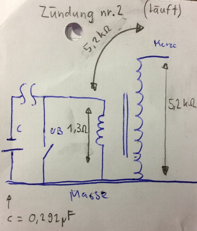

Habe bei Zündung nr1 das Zündkabel und den Kondensator ersetzt. Alles nochmal geprüft und eingebaut.
Und esfunktioniert immer noch nicht.
Jetzt habe ich die Zündung nummer 2 ausgemessen.
Hier sind die Resultate.
C ist 0.292uF
Und primärseitig habe ich 1.1 bis 1.3 ohm gemessen anstelle von 3.3ohm.
Was ist jetzt richtig?
C ist 0.292uF
- Messung Zündung nr.2
- 2017-01-25 13.45.42.jpg (315.88 KiB) 1531 mal betrachtet
