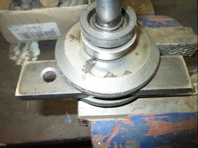

Im überigen um 5:36 in deinem Video sieht man was eine der Ursachen ist.
Der dadurch hervorgerufene Schaden ist verheerend wenns sogar Drucklager zerlegen vermag. Jetzt hast den Stuhlgang und um das Problem in den Griff zu bekommen und die Folgeschäden, die vom herumfahren entstanden sind zu beseitigen wird dein Mechaniker einiges zu tun haben...
Nicht umsonst predige ich immer wieder dass eine Kurbelwelle sowie andere Präzisionsteile keinesfalls im Scharubstock eingespannt sondern ausschliesslich darauf aufgelegt werden dürfen sowie dass immer ausnahmslos der Abstandhalter zu verwenden ist.

Urks, die muss ja jetzt brutal unrund laufen, wenns das Drucklager ständig zerlegen mag, werde es BT mal sagen, das er sich auch so ein Abstandhalter kaufen soll. Ich beschwer mich aber nicht gleich bei ihm jetzt, ich sags ihm einfach, weil er hat mir schon viele Sachen geschenkt und gemacht.
Ich bin jetzt aber bereit für die Reparatur einiges zu zahlen, das ist es mir Wert, dann verzögert sich das Tigra Projekt halt ein bisschen bis ich dann wieder Geld habe...
Re: Puch X30 RS goes 2 Speed HG
Wenn da noch was zu retten ist. Ich bin mir da momentan nicht so sicher, denn es werden auch die Kurbelwellenlager massiv schlagen. Je nach dem wie die Spiele eingestellt sind kanns durchwegs die Lagersitze ebenfalls beschädigt haben. Drum hab ich auch nach den Massen gefragt.
Solche Abstandhalter gibt es nicht zu kaufen, die muss man selber bauen.
