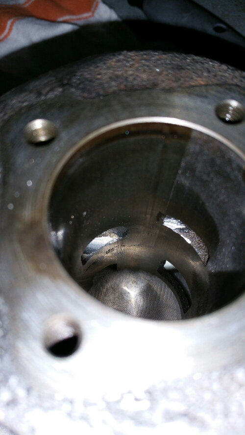

Operation Dremel
Jetzt zusammenbauen und Probefahrt.
Bitte nicht genau hinnschauen :nein:
Habe mir mühe gegeben.Ich denk fürs erste mal passts.

:thumbup .. gefällt mir.. ich hoffe du hast die Kanten schön entgratet :^^ .. ich bin gespannt

Die Kannten fühlen sich feiner an als vor der bearbeitung.
So geh auf probefahrt :roll:

Ziel klar erreicht :mrgreen:
Schöner anzug übers gesammte Drehzalband.
Er reagiert bei höheren Drehzahlen sofort auf Gasänderungen.
An meinem Test Berg kann ich jetzt sogar noch beschleunigen.
Auch der anzug unten rauss ist viel besser.
Max.Speed 47kmh.und das mit Ritzel 13 vorne.
Jetzt spendiere ich meinem 69 Pony noch einen Pilzfilter.
Düse kann ich dann auch noch probieren.
Macht Fun :chop:
