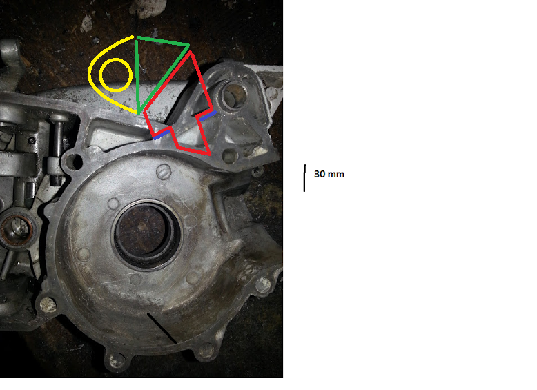

.. komme auch noch mal mit der alten Idee... das Membrangehäuse 180° drehen, etwas nach vorne verschieben und ins Gehäuse absenken.. sieht so aus, wie wenn der ASS-Flansch dann (fast) horizontal zu liegen würde und du den Gaser relativ einfach nach rechts nehmen könntest. ..
Re: Sachs 503 GME und 50/4 Zyli
da du ja die möglichkeit des fräsens hast (?) würde ich eine weitere idee einbringen...
rot: gefräste adapterstück
grün: malossi membrankasten
Gelb: ASS auf die seite...
Blau Dichtfläche
das adapterkästchen wäre dann mehstufig, damit der kanal geführt ist, dann hast du minimale verwirbelungen (der teil kann auch ne wandstärke von <1 haben, dann genug weit raus und schräg angefräst, sodass das malossy system sauber draufpasst...

Also, es ist mir zu schwierig den den GME so weit nach vorne zu setzten wie du es denkst Addy. Deshalb möglichst weit nach hinten oder?
Hier habe ich eine Zeichnung:
An die Polymechen: ist es schwierig diese Winkel zu fräsen? Sollte man den linken besser mit dem Dremel machen?
Gruess
