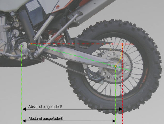

ist nicht unbedingt ne Frage des Federwegs, beim deinem Bildli oben, ist der Schwingendrehpunkt und die Ritzelachse sehr nahe zusammen.. beim Einfedern passiert mit der Kettenlänge also nicht viel..bubu hat geschrieben:..... da es bei Cross/Enduromaschinen ja auch geht und diese vermutlich den grösseren Federweg aufweisen

das hast du richtig erkannt. Es kommt immer noch darauf an wie das Teil scliesslich konstruiert wird.
Letztendlich gibt es nur eine richtige Kettenspannung:
Bei der maximal erreichbaren Spannung durch das Einfedern, muss noch Minimalspiel an der Kette vorliegen.
Wer mit vielen unterschiedlichen Übersetzungen fährt, welche auch andere Kettenspannungsdifferenzen ergeben, kann nun wie folgt vorgehen.
Das Heck muss mit sehr viel Gewicht belastet werden. Ergebnis muss sein, dass die Schwinge durch diese Belastung genau parallel zum Boden steht.

sag ich doch..bubu hat geschrieben:das hast du richtig erkannt....

@ bubu jetzt weiss ich wieso bei den Crossmaschinen die Kettenspannung immer so lasch ist^^ hab mich auch schon gefragt
aber eigentlich ists ja logisch, nur hab ich nie soweit gedacht
