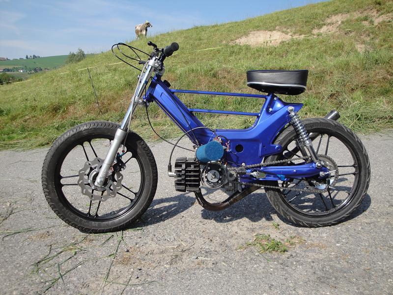

Ich lasse das Projekt erst mal für ne Weile so...
Dazu gibts noch dieses hübsche Bildchen
- 928 klein.JPG (151.72 KiB) 2374 mal betrachtet
Re: Abschlussarbeit Blue Dream
echt geil das ding. was hast du für einen auspuff drauf?
das ding ist echt schön geworden. mach aber noch ne schale hin, sieht dann noch n bisschen agressiver aus
Würd das ganze noch etwas schöner verkabeln und ev. Gabel kürzen.
Sonst siehts super aus.
- Natur Junkee
- Beiträge: 364
- Registriert: Di 14. Dez 2010, 18:26
- Wohnort: Luzern
Merci,
ja im moment stehts halt in der Schule und wird bewertet, sobald ich es wieder habe
kümmere ich mich mal um die Kabel und so.
Schale wäre schon echt geil, aber erst muss ich mich mal um den Motor kümmern, sonst
hab ich so ein Gailes Möff das aber garnicht richtig läuft.
