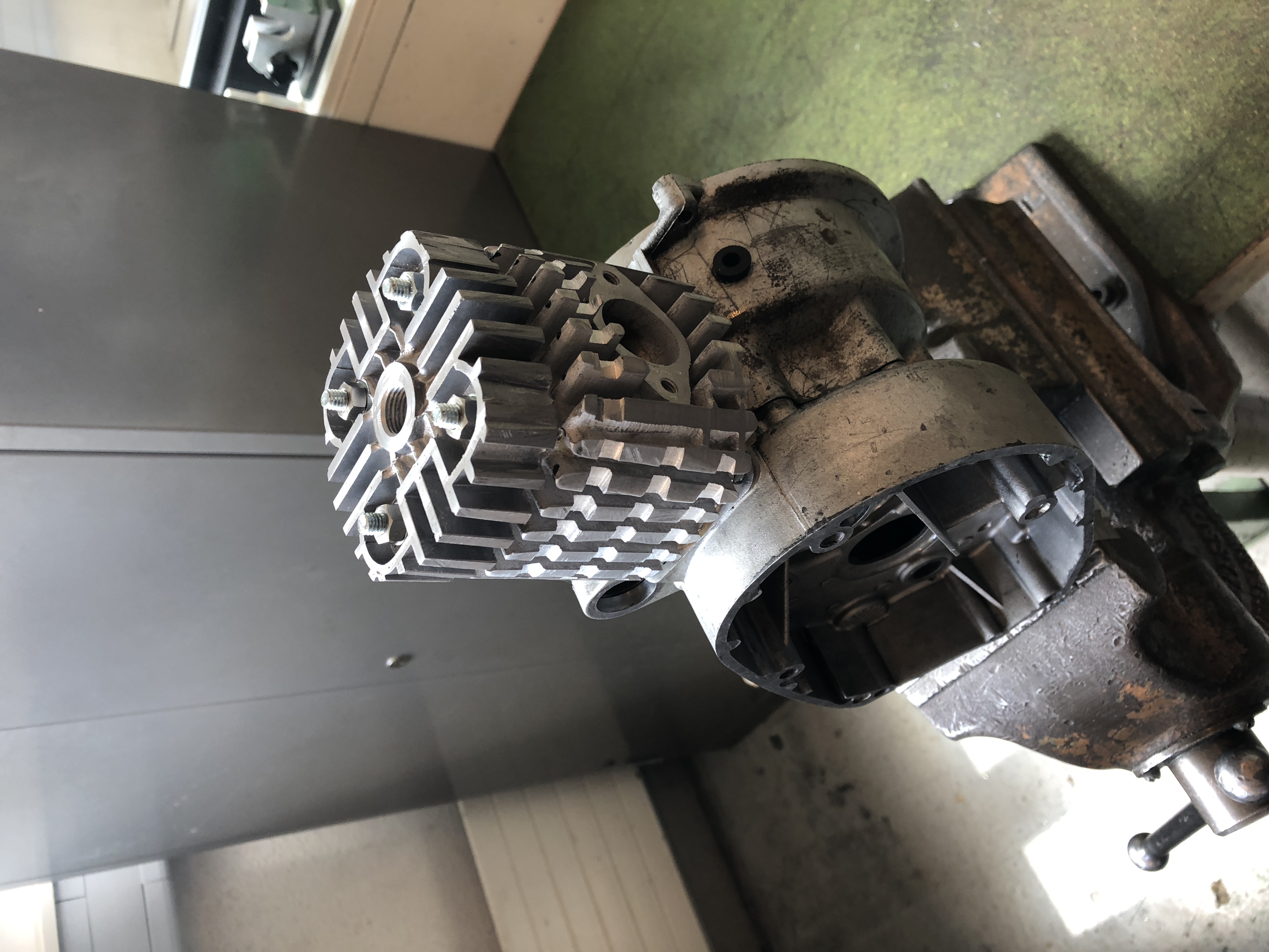

Da ich Fan von Fremzylinder Umbauten bin, würde es mich mal wundernehmen was alles schon für Zylinder auf den Sachs 503 gepflanzt wurden.
Postet eure Umbauten oder welche die ihr gefunden habt :)
Ich beginne mal :
48mm Athena (76ccm)

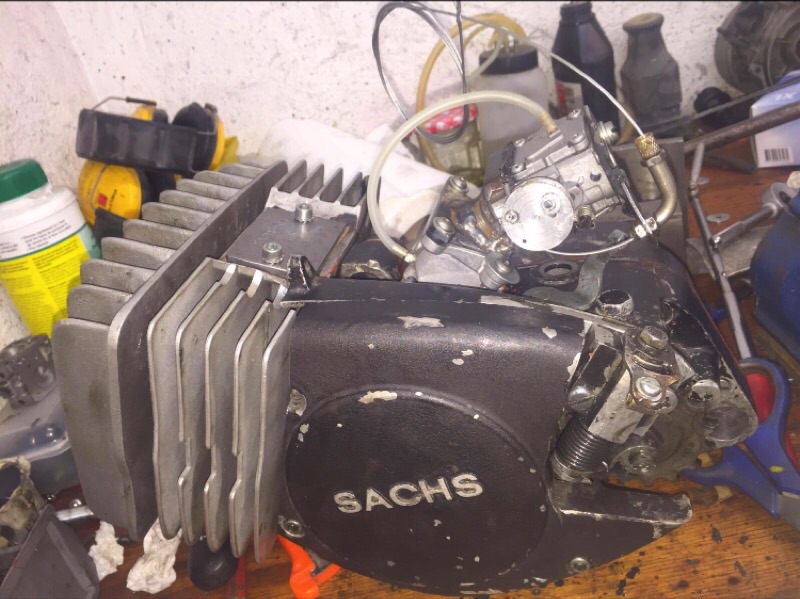

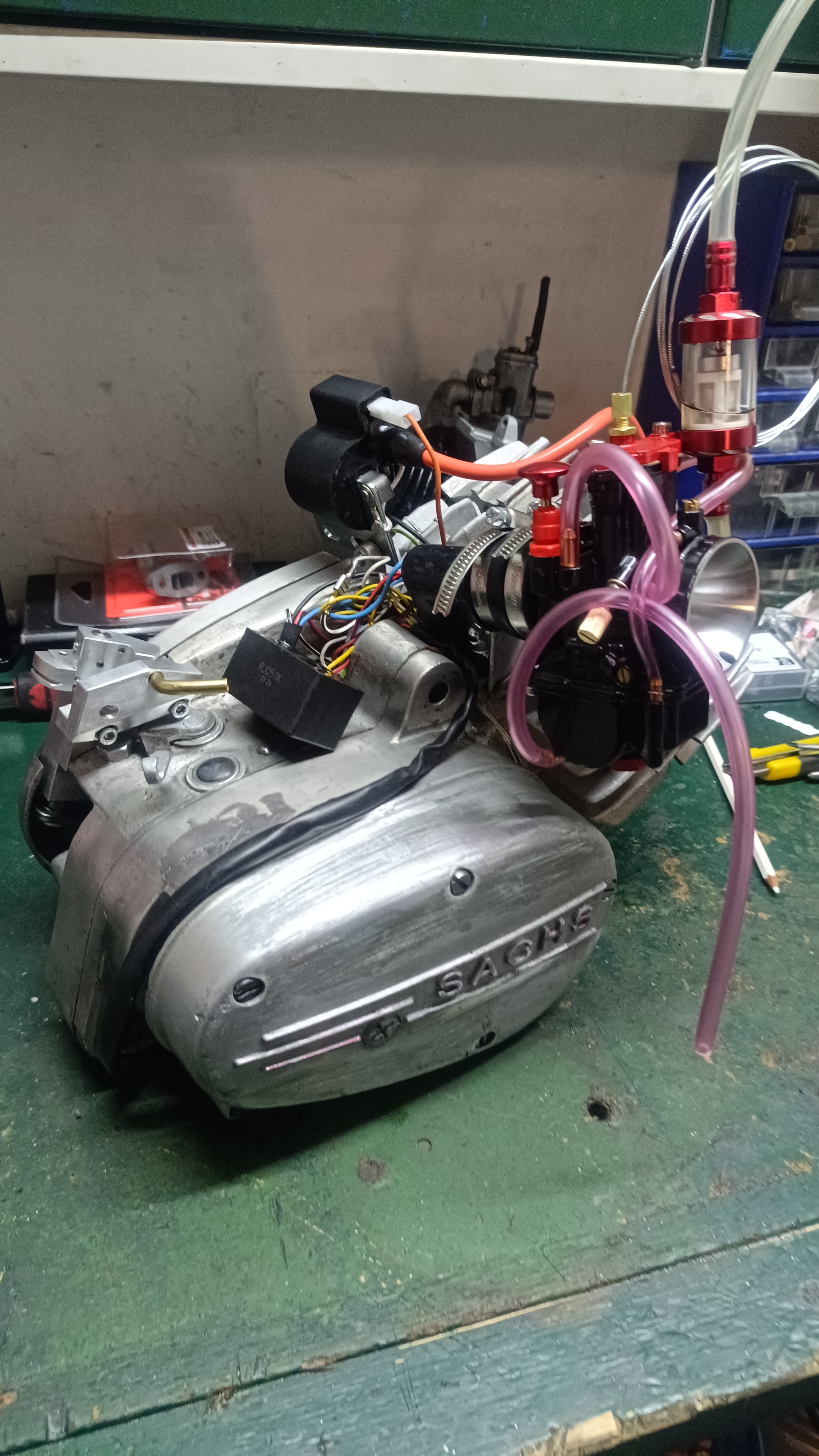

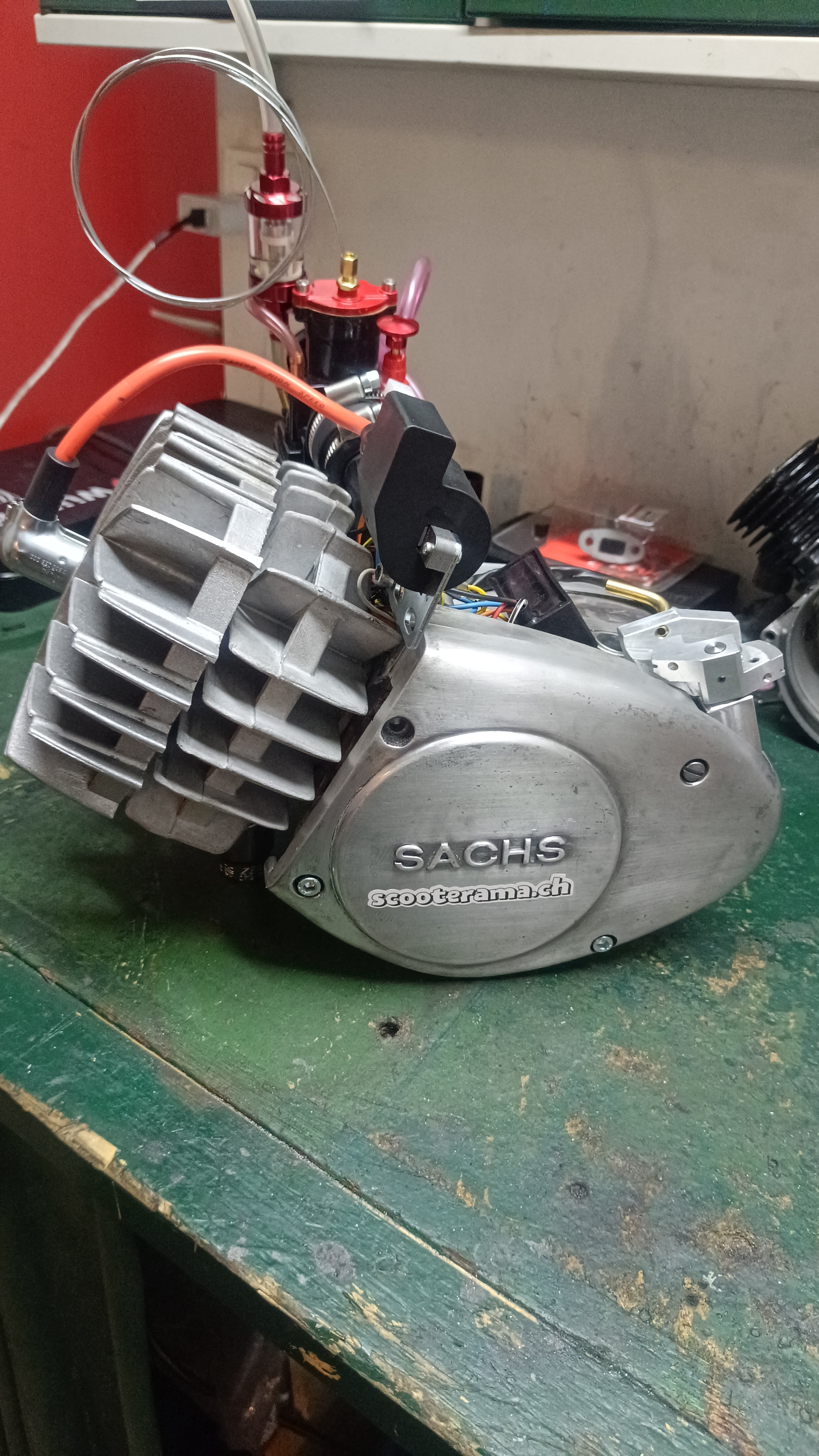

Das ich auch noch mein Umbau hier mit reinposte.
Man sieht schön von aussen nix (schön im sleeperlook)
so wie ich‘s mag. Die Bilder erklären es selber. Viel Spass wünsch ich 💪🏻
verbaut wurde ein 70cc airsal mit 2 kolbenringe auf ein 2 gang abl automaten mit gebläsekühlung.
Altes Eisen
Beiträge: 493
Wohnort: Langnau
Re: Postet Sachs 503 Fremdzylinder Umbauten!
Beitrag von Altes Eisen »
Schöner Umbau,
Sind die Kühlrippen nicht etwas stark gekürzt?
Wie sieht es mit Wärmeentwicklung aus? Hast du ein grösseres Lüfterrad montiert?
Hält das der ABL Automat gut aus, resp wie viele km hat der schon geleistet?

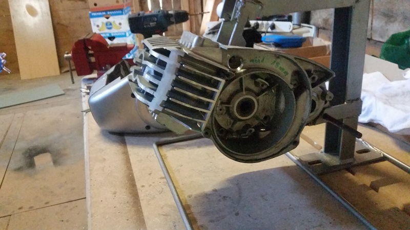

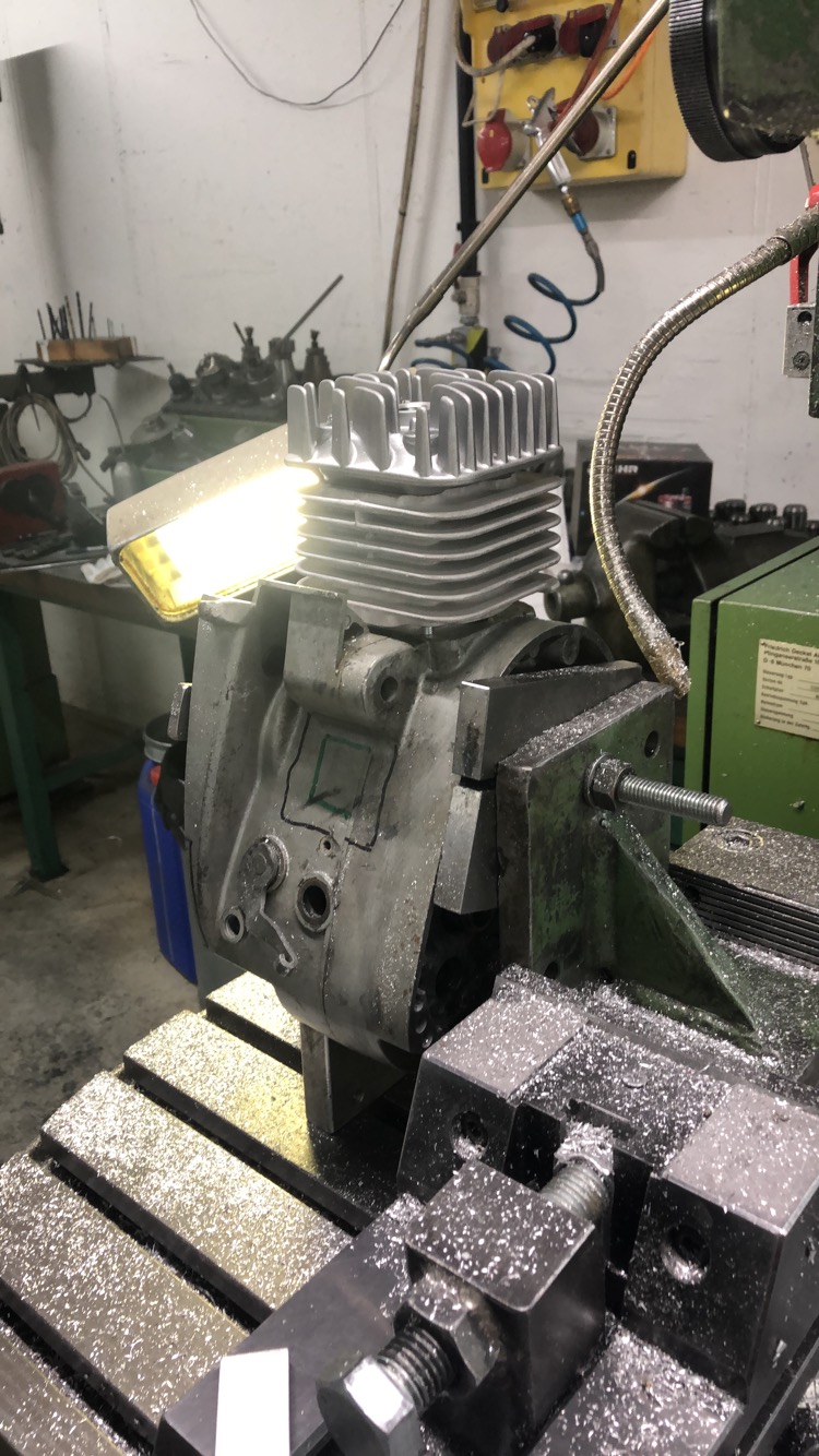

Ich habe gestern gerade an meinem 503 3 Gang Projekt den Zylinder am Block angepasst, weitere Bilder folgen noch. (verbaut wird ein 75cc Malossi MHR Replica Zylinder)
Altes Eisen hat geschrieben: So 5. Mai 2019, 08:57..Sind die Kühlrippen nicht etwas stark gekürzt?
Die Kühlrippen wurden leider nach Pi mal Daumen gekürzt, sonst ist die Kühlung nicht beinträchtigt. Dieser Motor hat schon etwa 300-400 km auf dem Buckel und hat schon eine Tour ins Tessin direkt nach der fertigstellung erfolgreich absolviert . 👌🏻

Vor allem würde mich interessieren, für welches Modell der verbaute MHR Malossi Kit gedacht war? War das ursprünglich für ein Piaggio Si oder Ciao Motorengehäuse gedacht?
Und nein, selbst mit der sehr grossen Kürzung der Airsal Rippen bekommt der Kit noch sehr viel Luft, da der 503er Motor gebläsegekühlt ist und somit die Luft zirkulieren kann.
