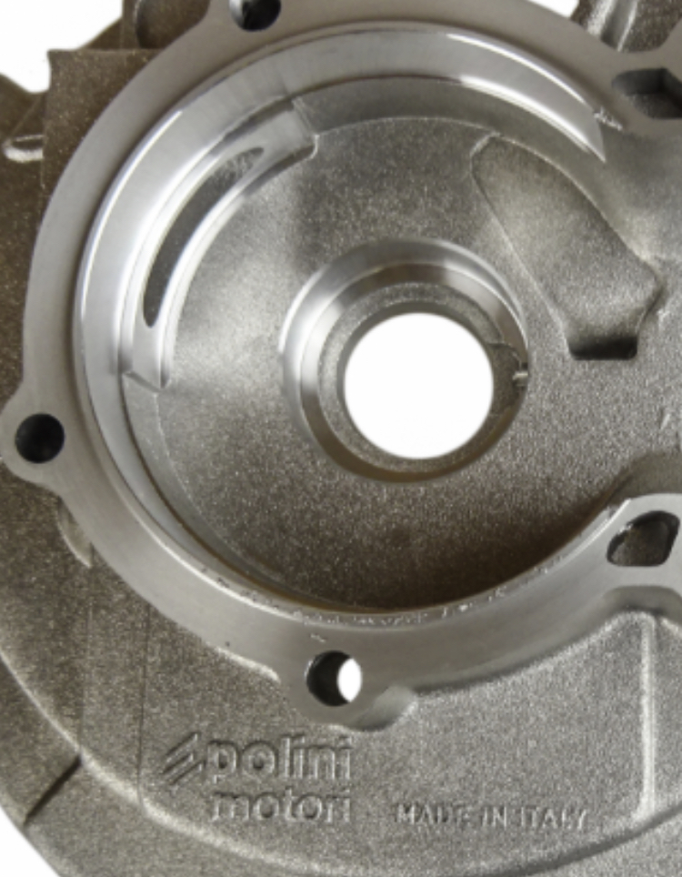

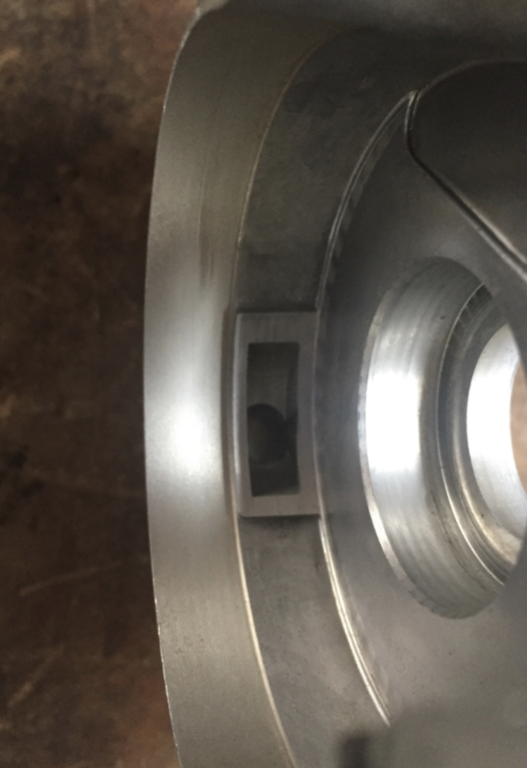

Aber nur für die Originale Piaggio Gehäuse, weil da das VVF extrem klein/kurz ist.. auch wenn man es voll öffnet ist es immer noch um einiges kleiner als das vom Polini Gehäuse .. nicht jeder will ein Polini Gehäuse, fällt ja auch auf..meine Meinung ist, das Polini Gehäuse ist super wenn man auch vor hat grösseren Vergaser als 13/13 oder natührlich grössere Zylinder als 43mm zu fahren.. . Ansonsten hat es keinen Vorteil..ich habe beides getestet.. Original Gehäuse bearbeitet , 43mm DR mit 13/13 Vergaser und Sito Plus. Das Setup dann auf das Polini Gehäuse montiert.. bei beiden die gleichen Steuezeiten gemacht..(max. 190 Grad )
Mit gemachten Original Gehäuse war er meiner Meinung nach von unten aus sogar ein bisschen bissiger..
Und ja.. du kannst es auf max. 190grad machen.. das sind dann ca. 10mm wo du weg dremeln musst und noch ein bisschen mehr Drehzahlen rausholst ( mehr Topspeed) , bei 7mm sind es ca.185Grad, was ich persönlich für den Altag bevorzuge.. Schneller machen einfach die Übersetzung wechseln..

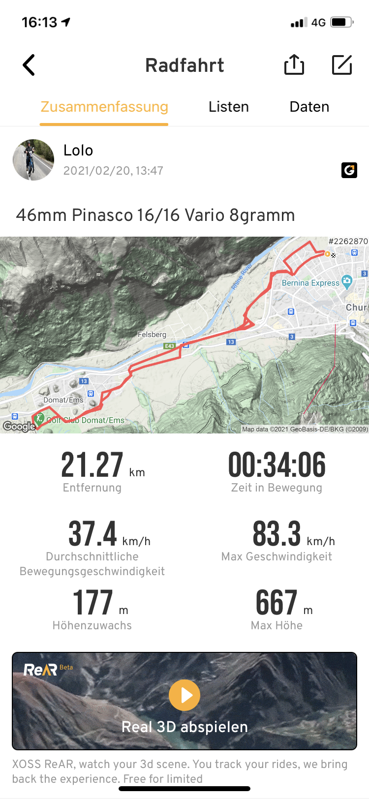

Ich fahre meistens original oder eine 90er Scheibe..ich stehe mehr auf Kraft anstatt auf Topspeed.. Ich hatte mal auf Vario umgebaut, da hast du dann Kraft und je nach Gewichte in der Vario auch mega Topspeed.. habe mich nicht getraut drauf zu bleiben und voll auszufahren, da war ich aber laut GPS schon bei knappen 85 km/h..fühlte sich an wie weit über 100.. nö nö.. nicht das "richtige" Mofa um schnell zu fahren..
