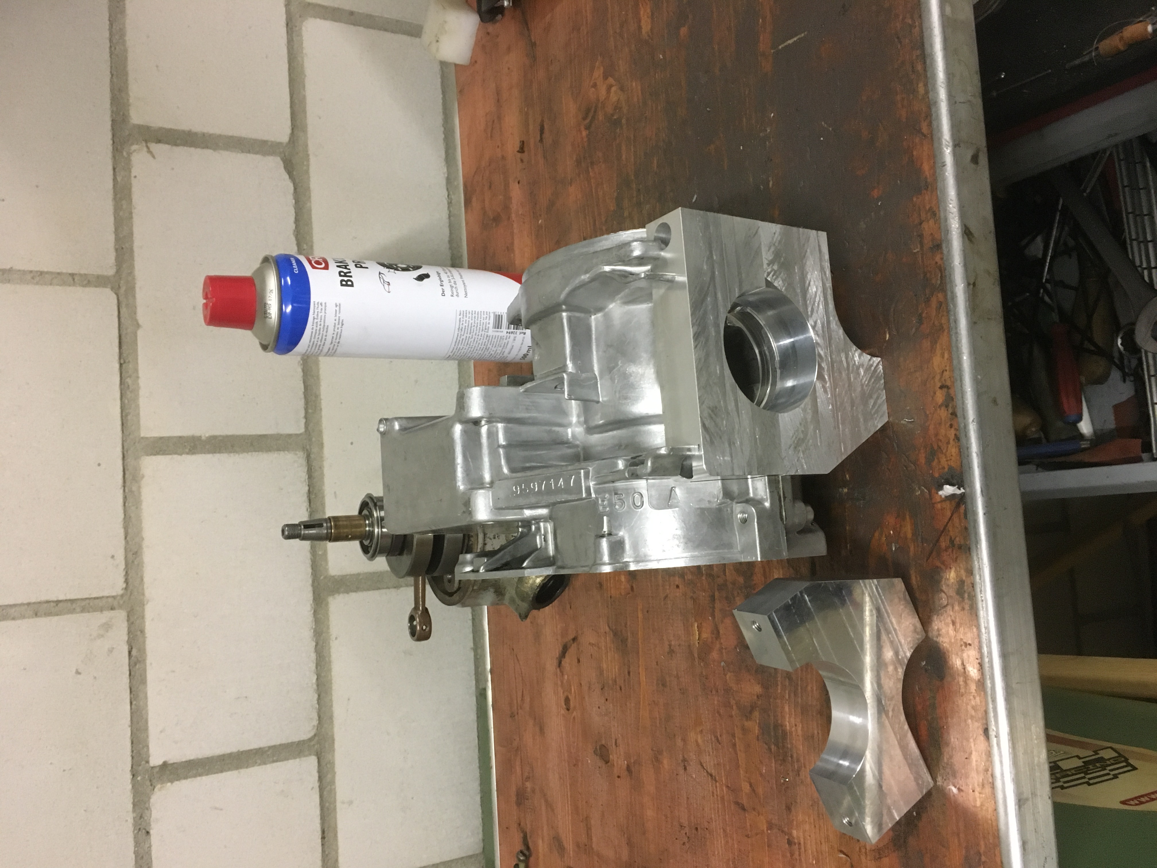

Beitrag von Strizbert »

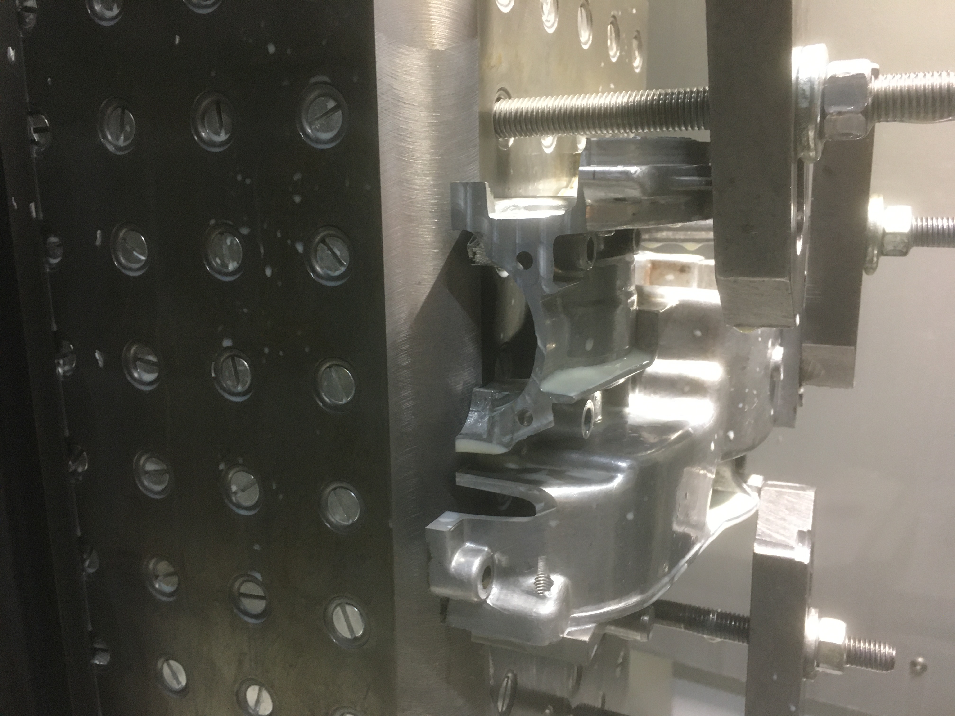

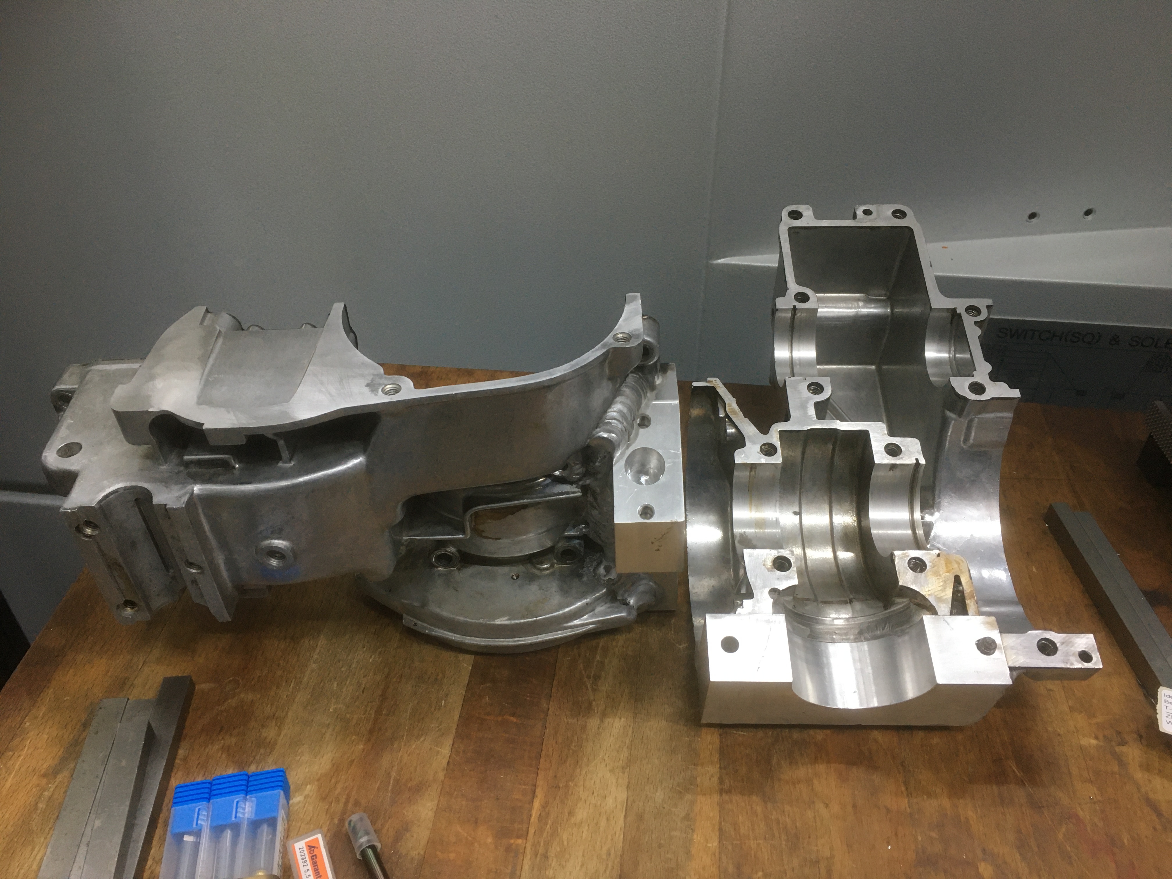

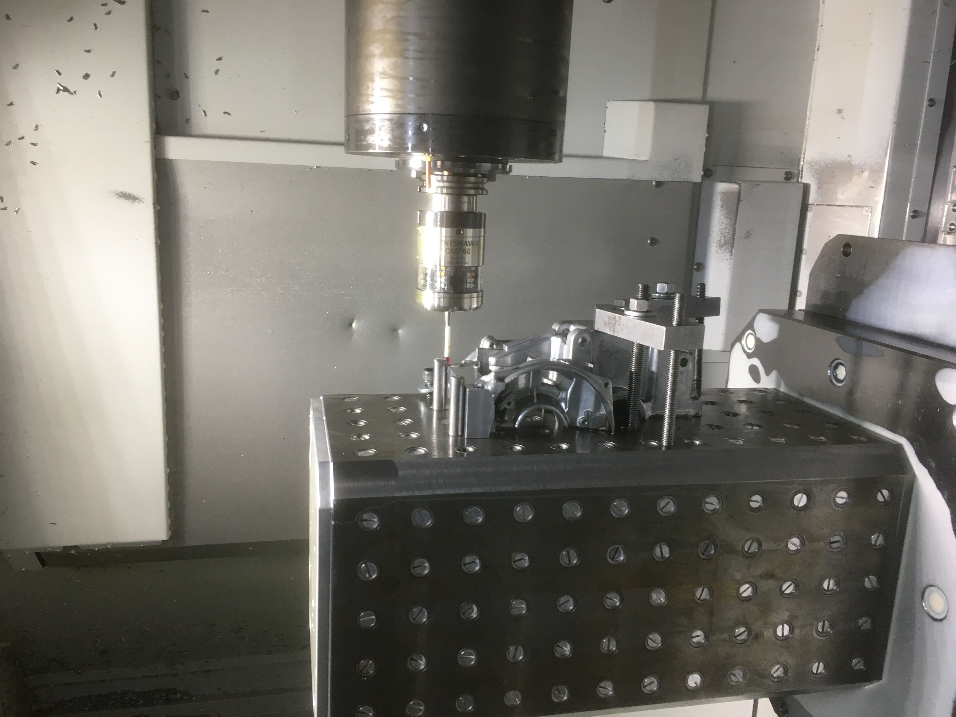

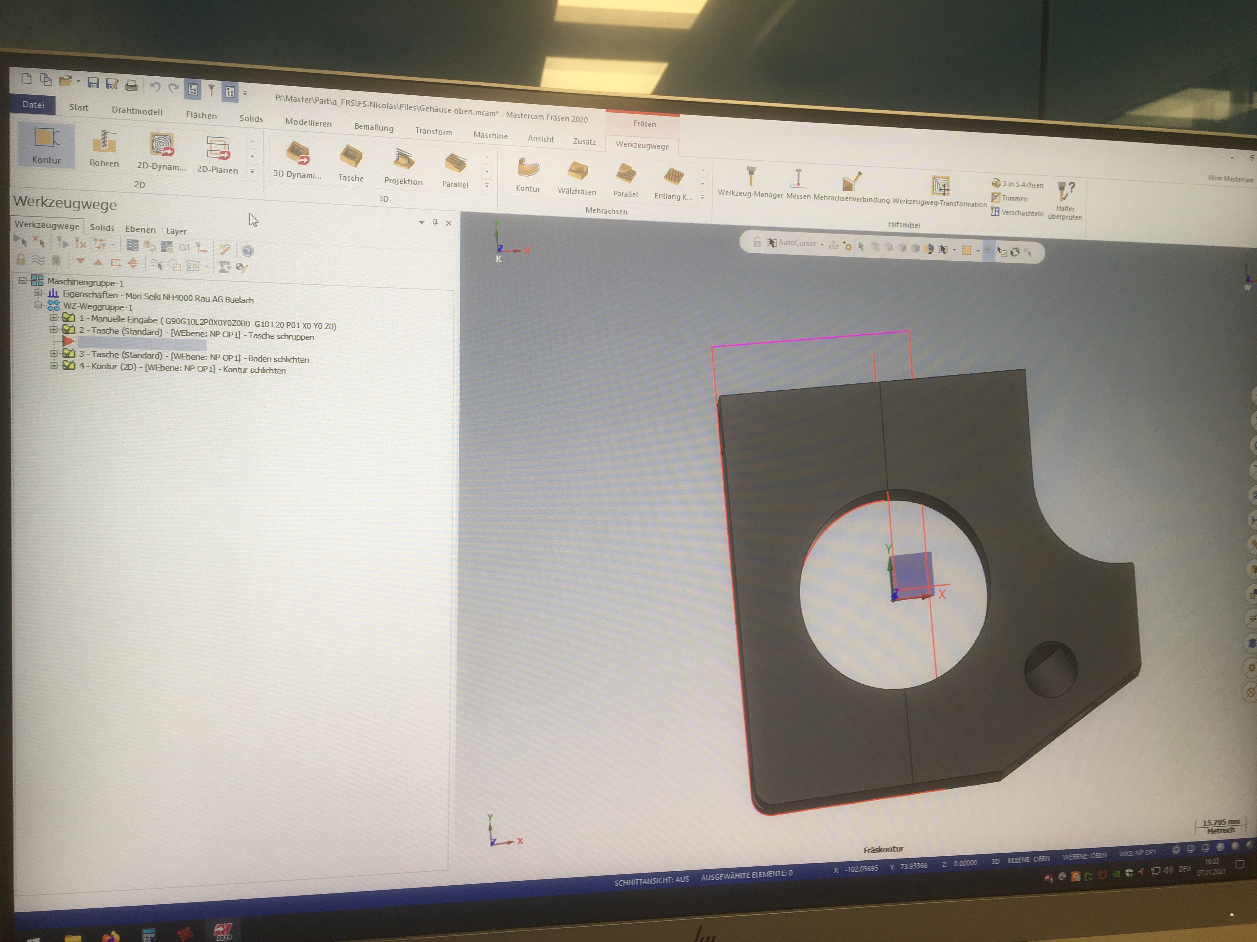

Nach längere Überlegung und mehrfachen Änderungen war das Designe des Flansches nun definitiv und ich begann damit das Gehäuse mit der Flanschkontur abzufräsen und den dazugehörigen Flansch zu machen:D
Der Flansch enthält 2 Gewindebohrungen um ein richtiges Verschrauben des Gehäuses zu ermöglichen.
Der Anschluss für den kühlwasserstutzen ist auch schon im Flansch vorbereitet.
Endresultat
Endresultat
Flansch fräsen
Flansch fräsen
Gefrästes Gehäuse
Gefrästes Gehäuse
Ausrichten des Gehäuses
Programmierung der Flanschkontur
Frisieren geht über Studieren

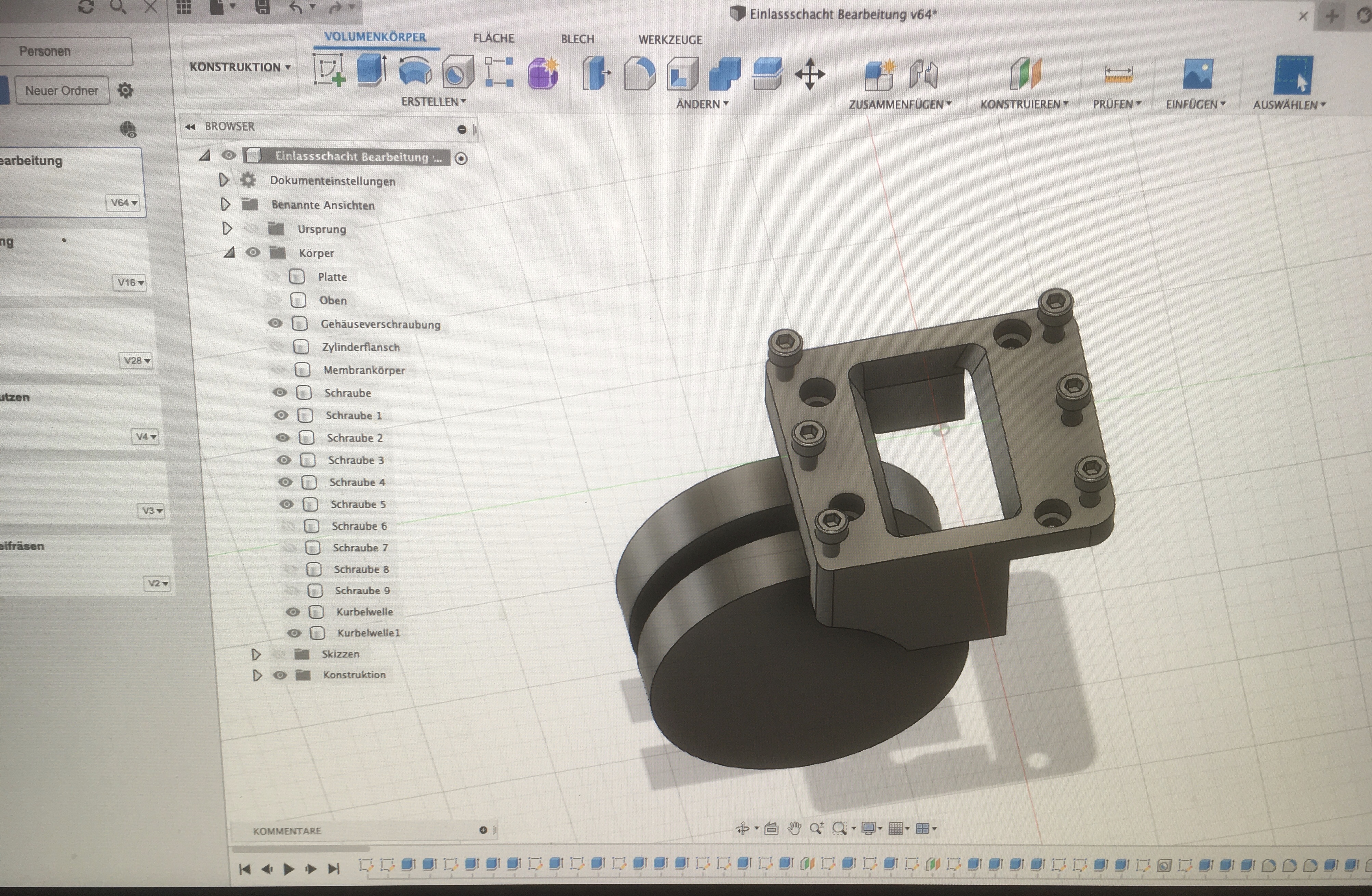

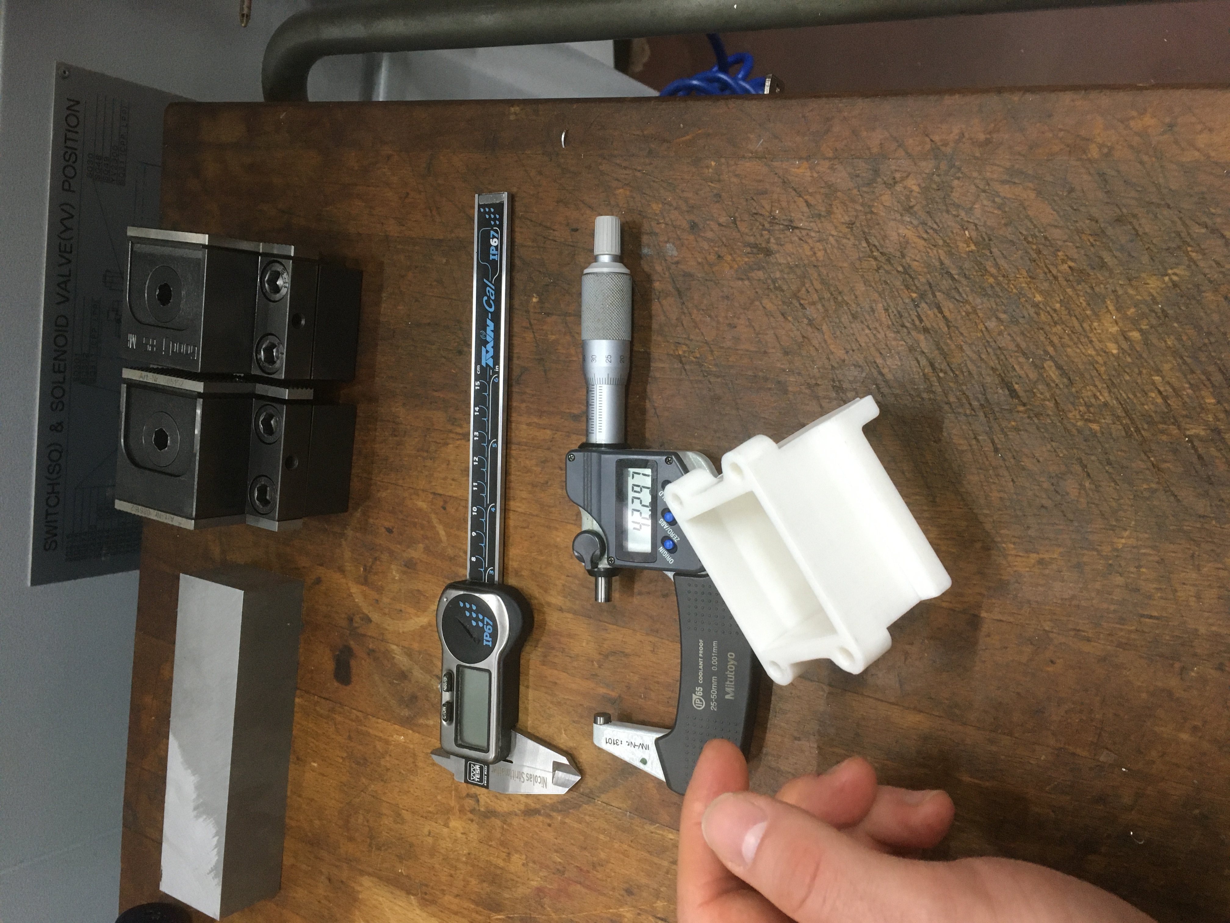

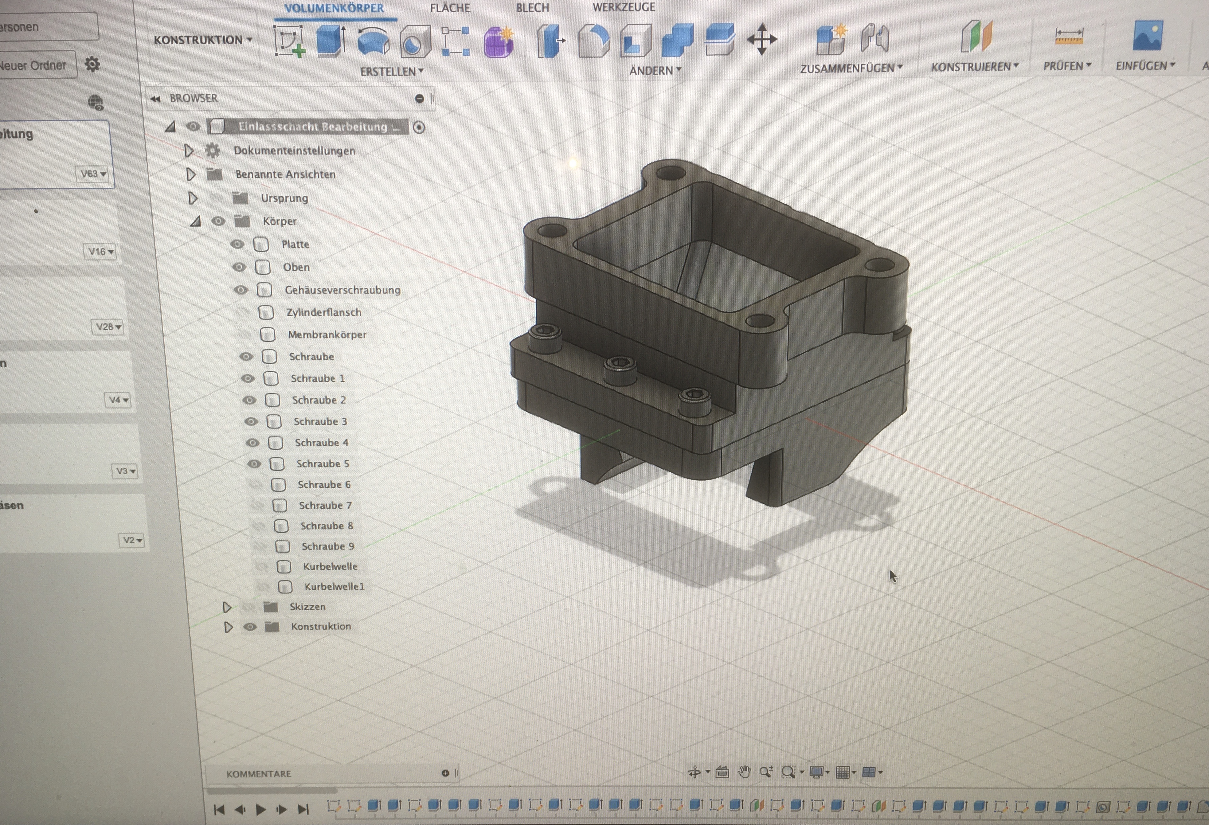

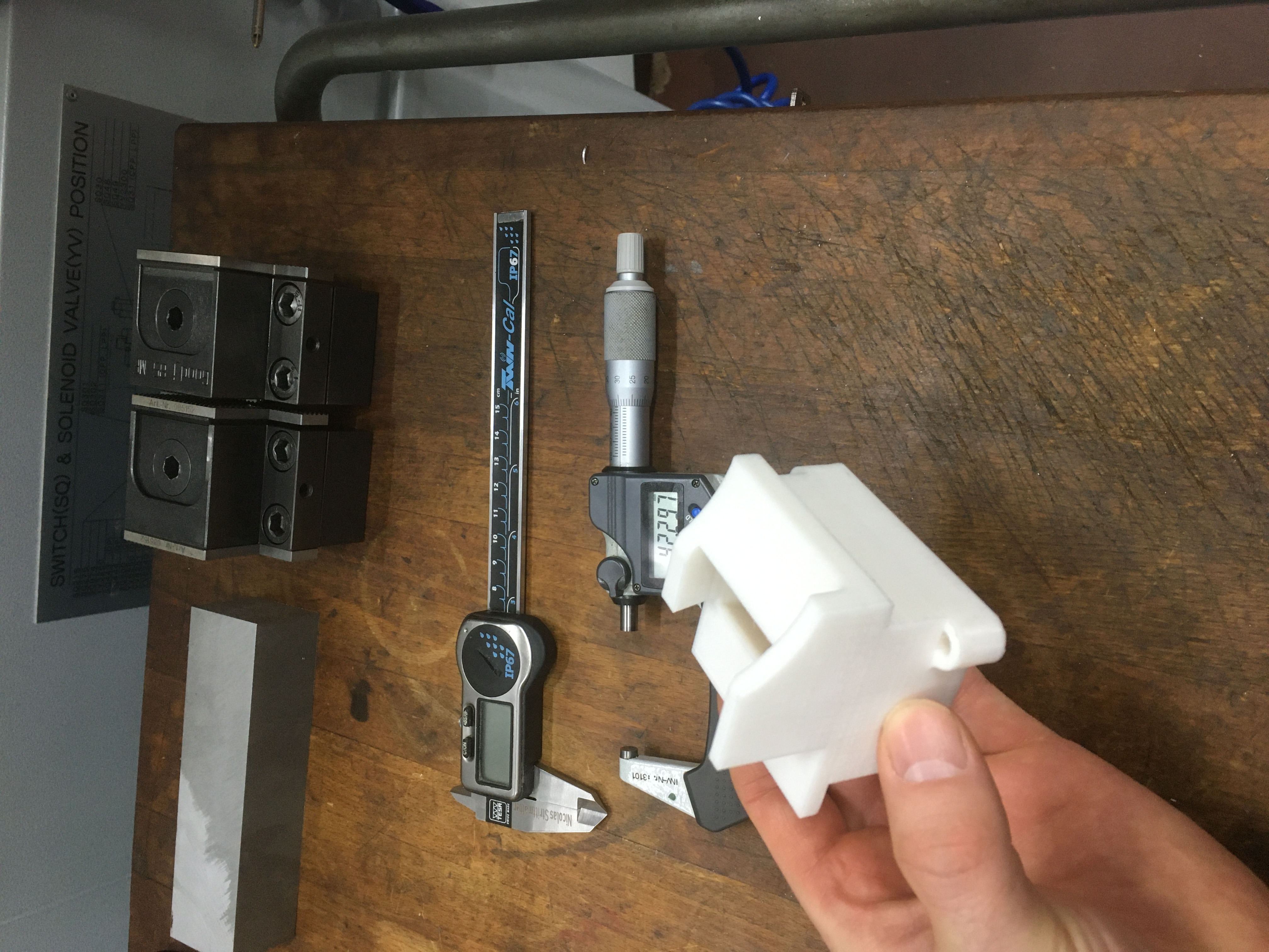

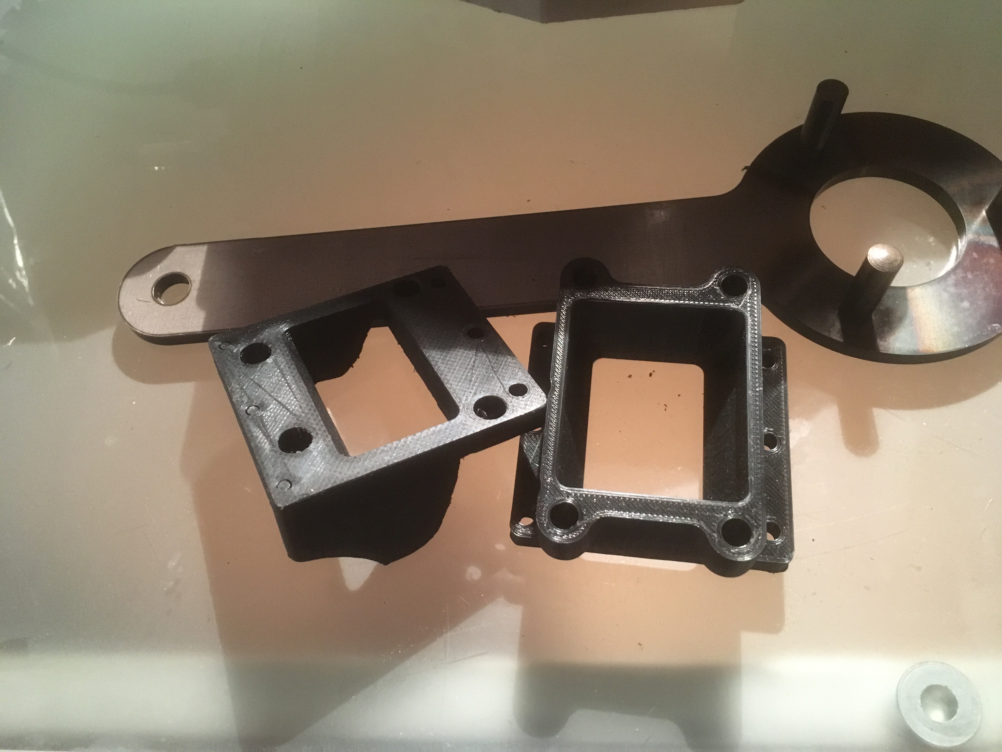

Während sich der Schweisser mit dem Gehäuse rumgeärgert hat, kümmerte ich mich mal um den GME. :geek: Ich war lange nicht schlüssig wie diese aussehen sollte aber mit einem CAD kann man sehr gut rumbasteln und probieren. :mrgreen:
Das grösste Problem am GME war, dass es nirgends eine gerade Fläche hatte um diese halbwegs anständig zu befestigen. Also versuchte ich die GME an die Gehäusekontur anzupassen. (Was schon etwa 20h Mess- und Konstruktionsarbeit in Anspruch nahm). Schweissen oder nur mit Kaltmetall arbeiten kam schon gar nicht in Frage. Der Plan bestand darin, die GME mit 4 Schrauben am Gehäuse zu verschrauben und mit Kit abzudichten.
Nach dem ich meinen ersten Entwurf fertig hatte, schickte ich meine CAD Datei meinem Arbeitskollegen, welcher einen 3D Drucker sein Eigen nennt. Er Druckte mir den ersten Prototypen. Beim anschliessenden Probieren kam noch die einte und andere Massabweichung zum Vorschein und ich musste die GME noch fertigungstechnisch optimieren (Ich muss das Ding schliesslich auch herstellen können :lol: )
Die zweite Version der GME setzte sich aus 2 Teilen zusammen. Das ergab gleich 2 Vorteile. Ersten ist die GME nun noch einfach Fräsbar (Abzeilen war nur im letzten Fall vorgesehen) und zweitens ist die GME nun modular, was auch andere Membransysteme als das des AM6 zulässt.
Diese passte nach meiner Zufriedenheit, also gings mal wieder an die Fräse :evil:
GME mit Kurbelwellensimulation
GME Unterteil mit KW.JPG (3.92 MiB) 4341 mal betrachtet
GME Gefräst
GME Gefräst
GME Oberteil gefräst.JPG (2.04 MiB) 4341 mal betrachtet
Konstruktion GME
Konstruktion GME
GME definitv.JPG (3.88 MiB) 4341 mal betrachtet
3D Druck Variante 2
3D Druck Variante 2
3D Druck 2. VersuchJPG.JPG (1.73 MiB) 4341 mal betrachtet
3D Druck Variante 1
3D Druck Variante 1
3D Druck 1. Versuch.JPG (2.32 MiB) 4341 mal betrachtet
3D Druck Variante 1
3D Druck Variante 1
3D Druck 1. Versuch 1.JPG (2.25 MiB) 4341 mal betrachtet

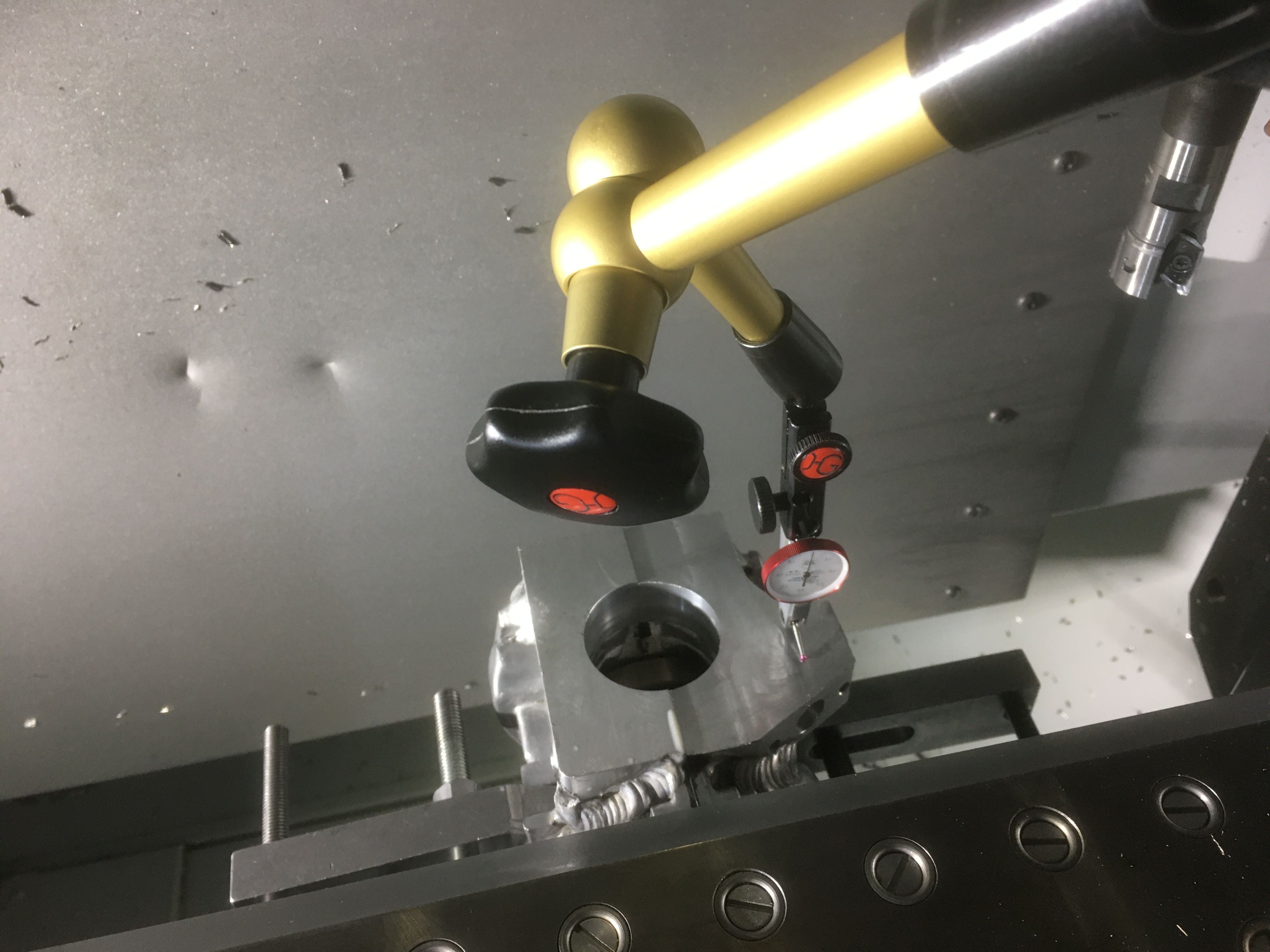

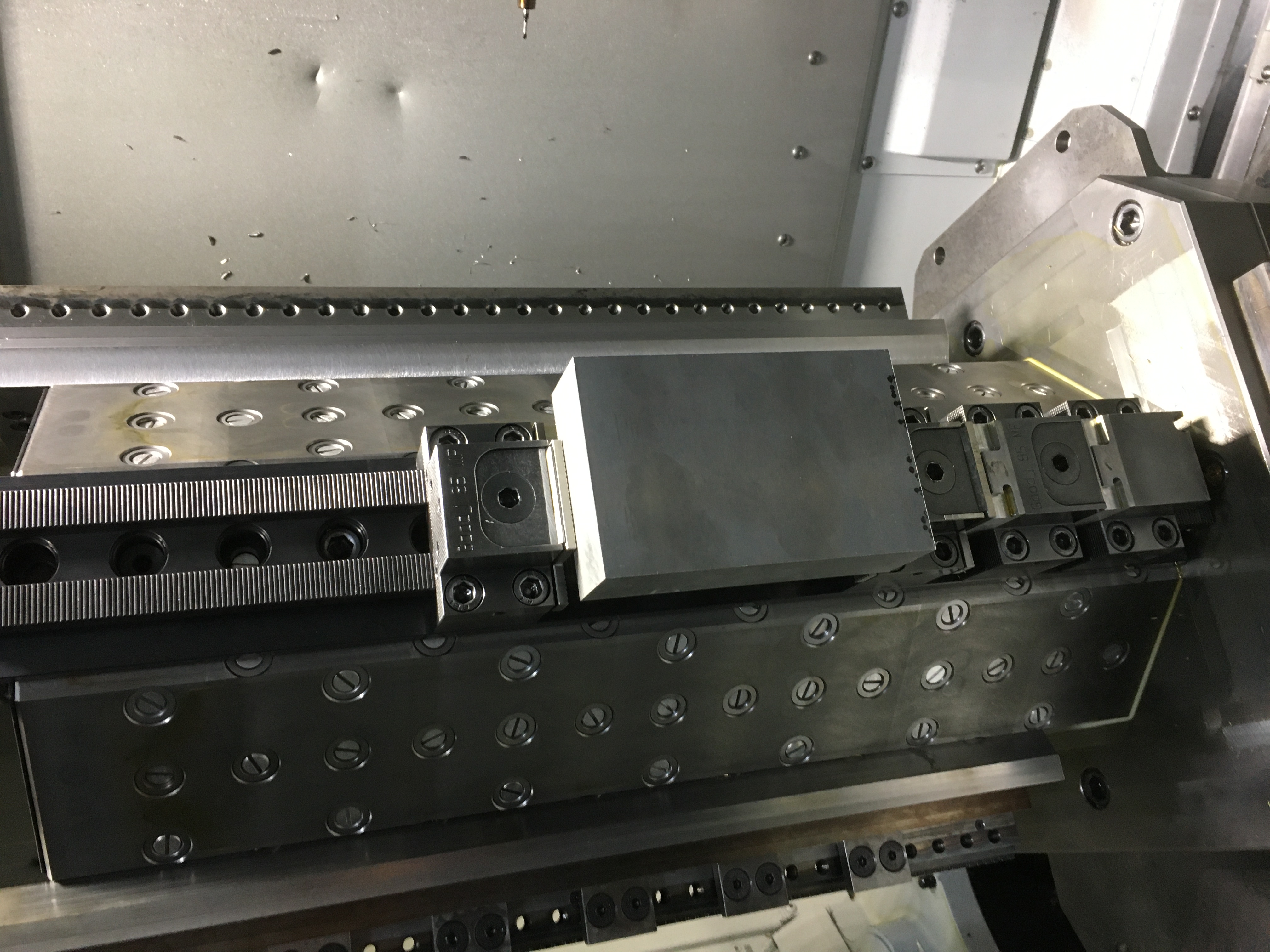

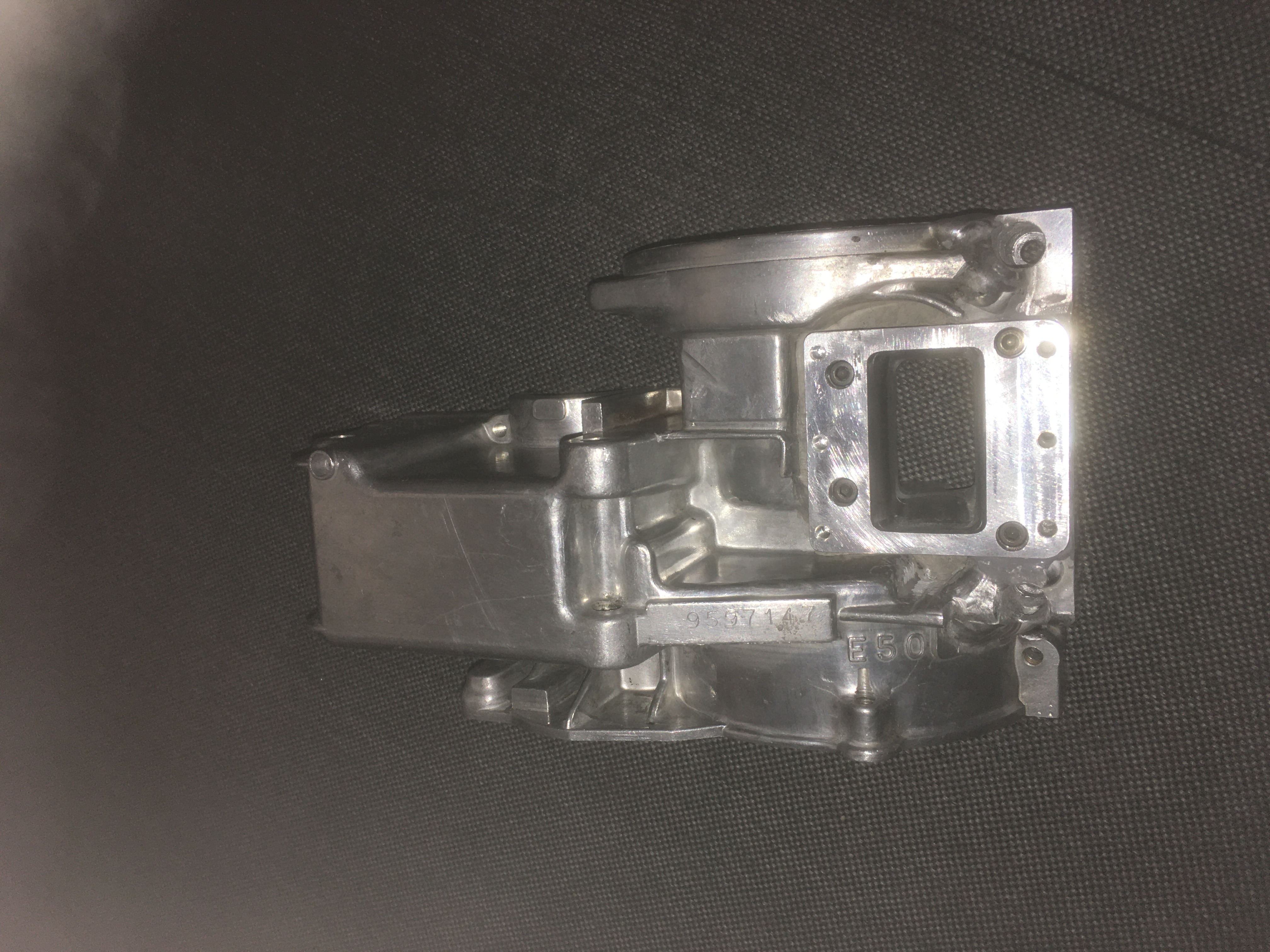

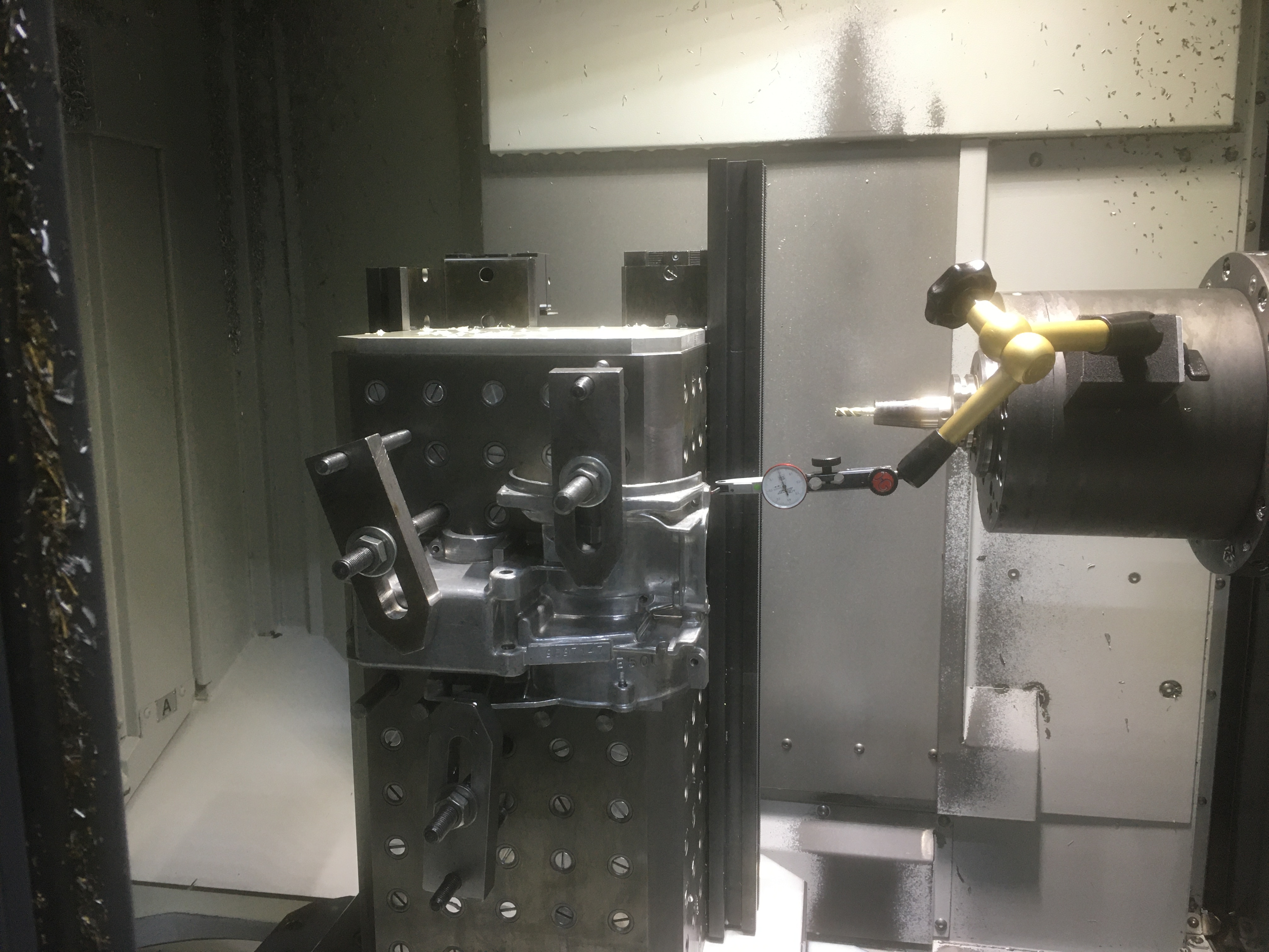

So, Gehäuse zurück vom Schweissen und somit kann es weitergehen :thumbup
Zur meinem Erstaunen hat es die Lagersitze beim Schweissen nur minimal verzogen. Der Schweisser hat also ganze Arbeit geleistet :D Er hat mir jedoch gesagt, dass er alle Tricks, Kniffs und Murkse angewendet hat um das Gehäuse zu schweissen :lol:
Also ging es mal wieder auf die Fräsmaschine, denn der Durchmesser für den Zylinderhals, die Stehbolzenbohrungen und Die Überströme mussten noch ran. Da ich ein Fauler Hund bin und nur im Notfall eine Feile in die Hand nehme, erledigte ich alles auf der Fräsmaschine :mrgreen:
(Natürlich fertigte ich bei dieser Gelegenheit auch grad den Schacht inklusive Befestigungsgewinde für die GME :bravo: )
Ich fräste alles, liess jedoch bei der Auflagefläche noch 0.5mm Aufmass um die Quetschkante auszumessen. Ausserdem konnte ich so schon mal probieren ob das Zeugs auch so zusammenpasst wie ich mir das vorstellte :lol: Und ich konnte noch das Gehäuse ausmessen um zu sehen, ob meine Fläche zu den Lagersitzen stimmte.
Als alles passte und ich bei der Quetschkante einen Wert von 1.4mm bekam ging es erneut auf die Maschine um die Fläche auf das endgültige Mass der QK zu fräsen.
Das hört sich jetzt vielleicht nicht nach viel Arbeit an, aber bis alles Ausgerichtet und sauber gespannt war brauchte es doch die einte oder andere Minute.
Mit dem Resultat bin bis jetzt durchaus zufrieden. Die Übergänge vom Fräsen der Überströme machte ich zu Hause noch mit dem Dremel und Schleifpapier fertig.

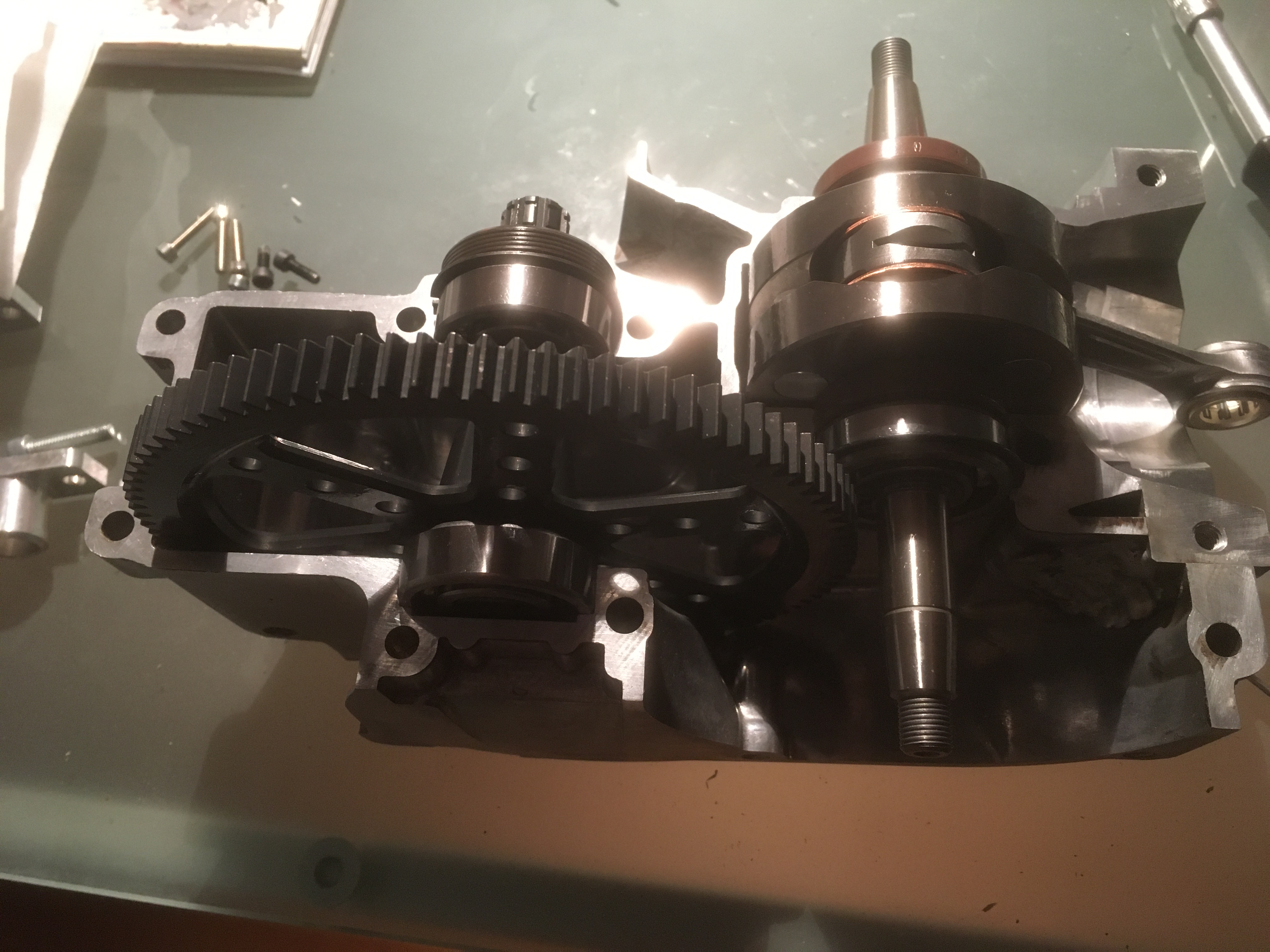

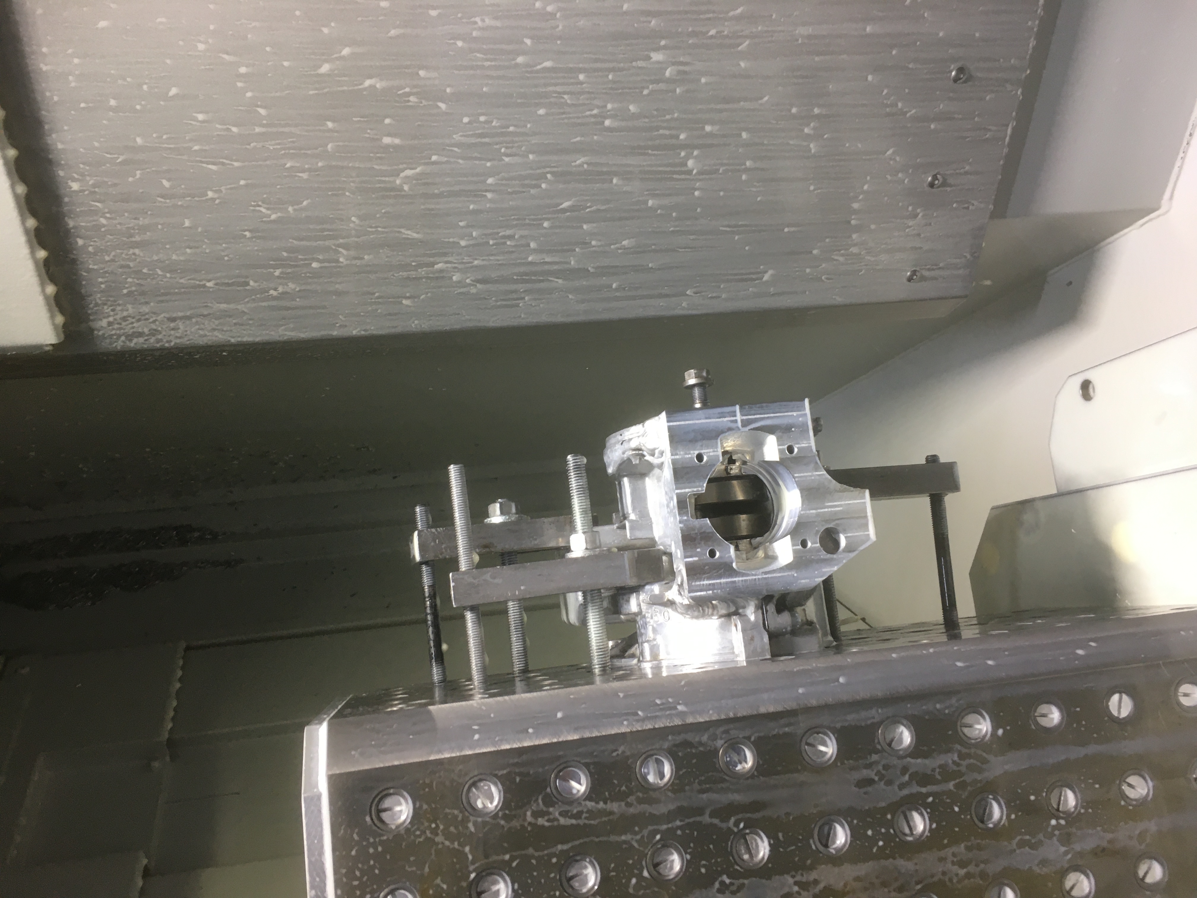

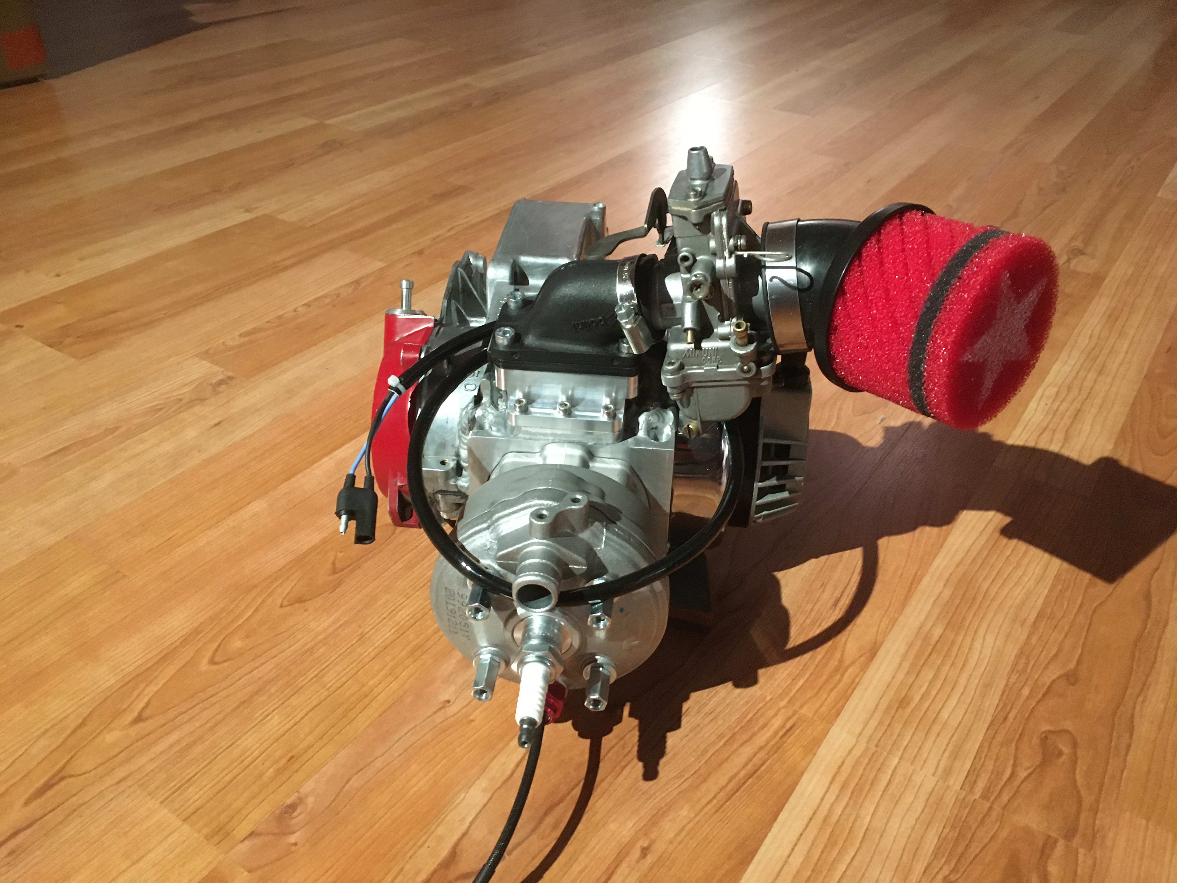

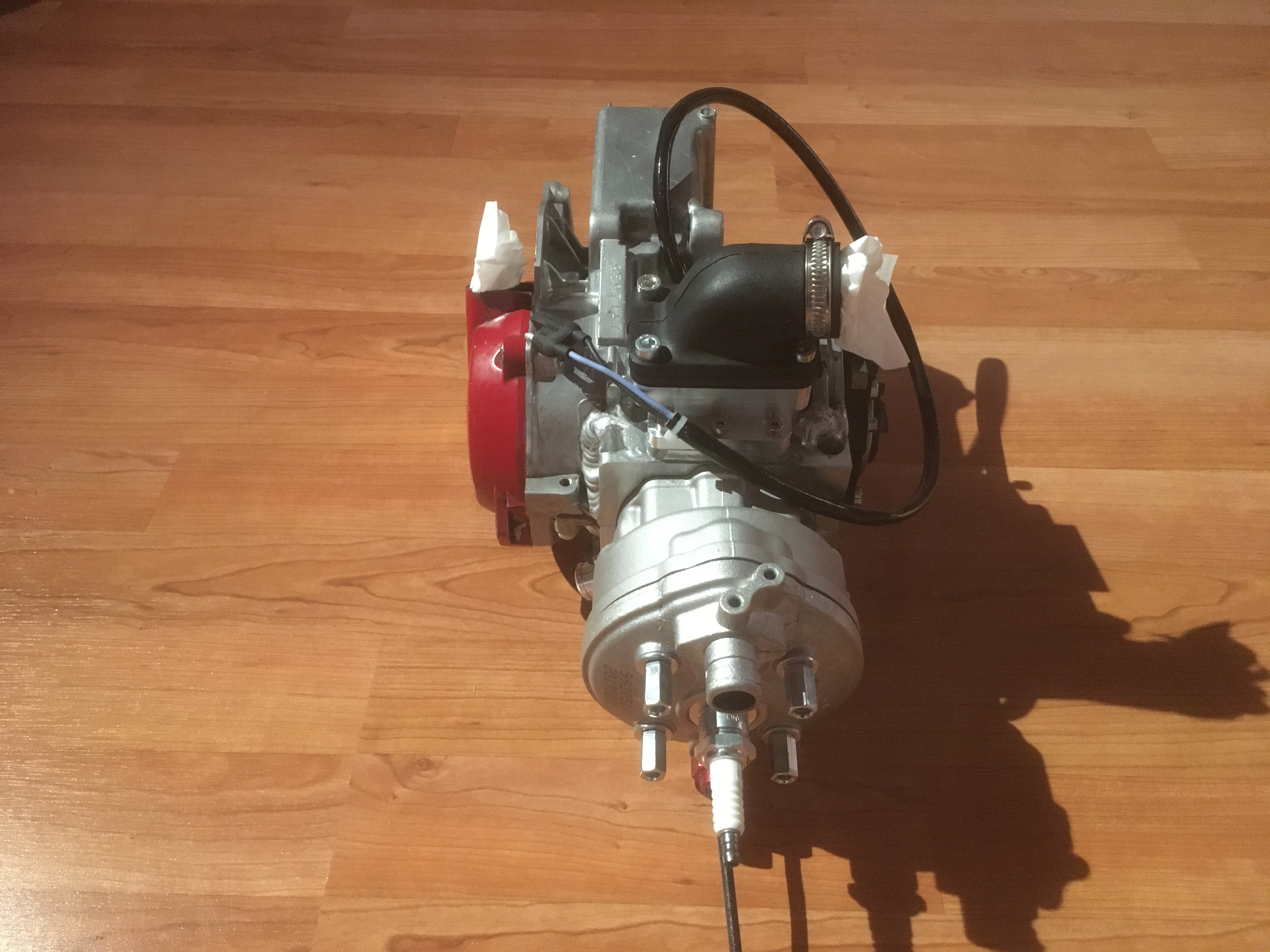

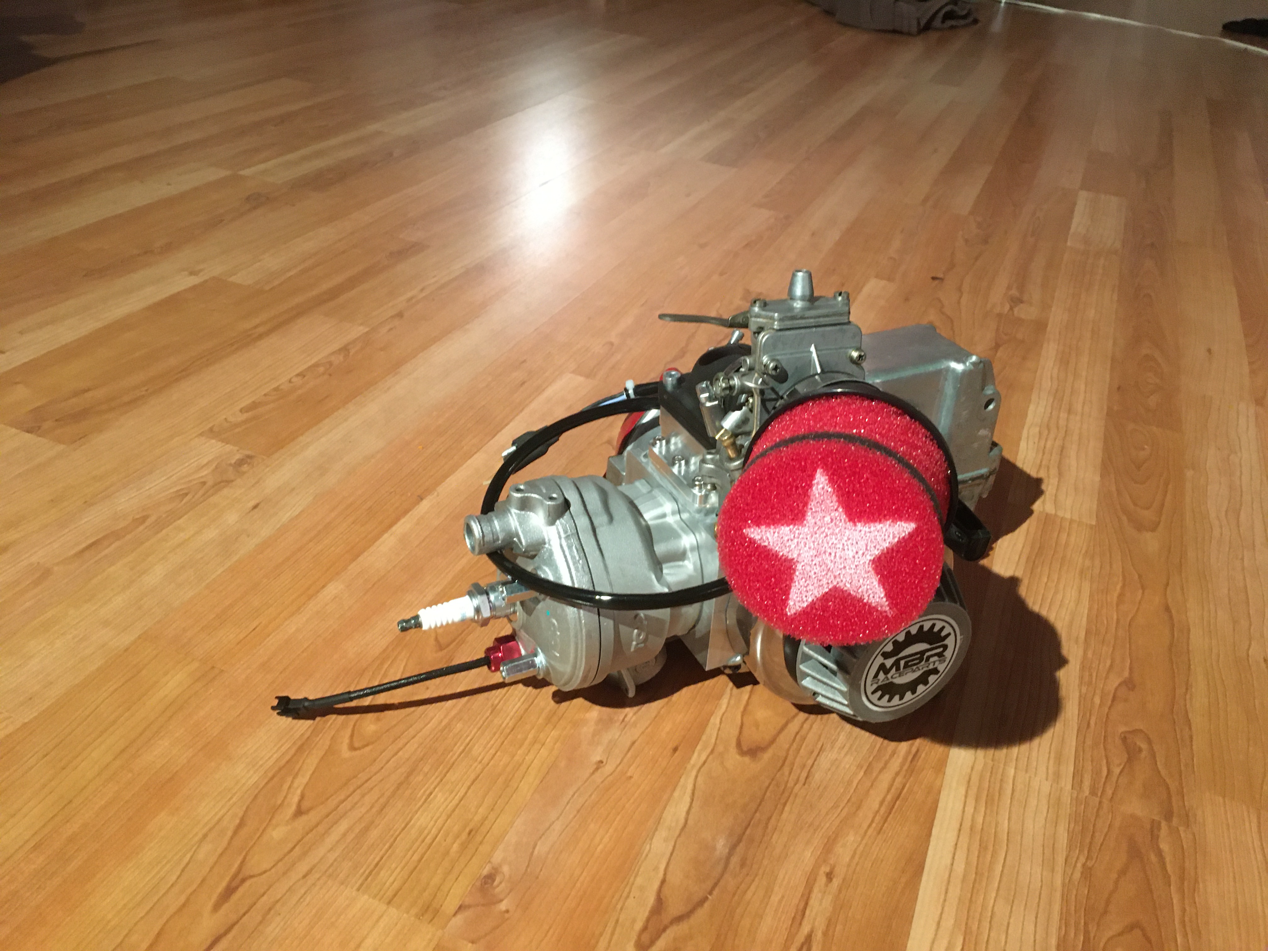

Nun sind alle spanabhebenden Arbeiten beendet (zumindest vorerst :mrgreen: ).
Die GME habe ich zu Hause noch mit der Feile an das Gehäuse angepasst und den Finish mit Schleifpapier erledigt. Also war sie bereit für ihre Hochzeit mit dem Gehäuse (Welche dann auch postwendend erfolgte :lol: )
Ich befestigte sie mit 4 Schrauben am Gehäuse. Zum Absichten verwendete ich das sagenumwobene „Knetmetall“ welches mich zwar eher an gewöhnlichen Kit erinnerte aber nun gut. Ob es die nötige Flexibilität besitzt um den Vibrationen stand zu halten wird sich zeigen. Auch mit der Wärmeausdehnung des Knetmetalls könnte es ev. Probleme geben. Aber wie gesagt, die Kräfte werden von der Verschraubung aufgenommen und nicht vom Knetmetall, dass macht mir wieder Hoffnung.

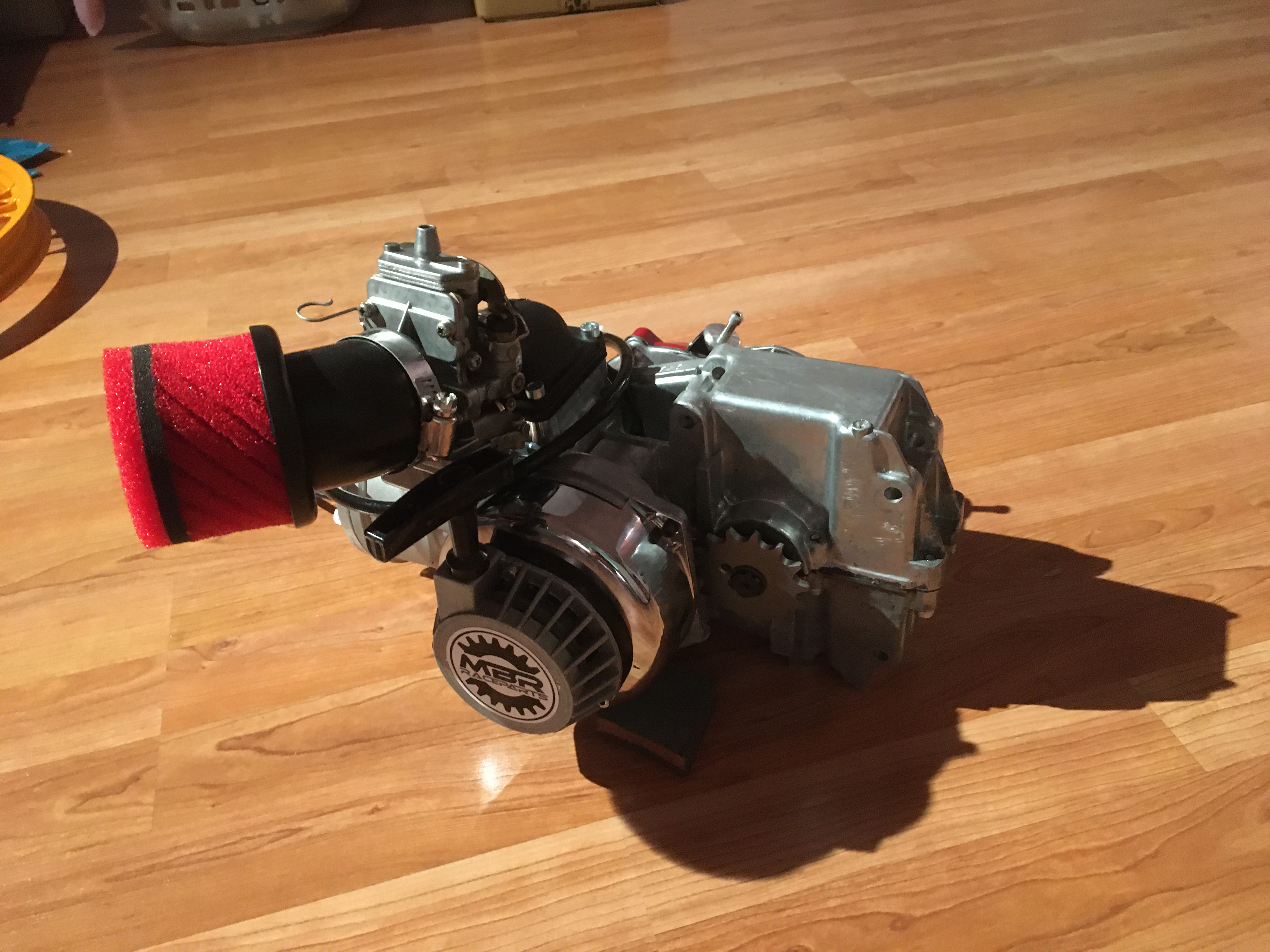

Als alles fertig bearbeitet, getrocknet und gereinigt war kam der lang ersehnte Zeitpunkt: Der Zusammenbau :bravo:

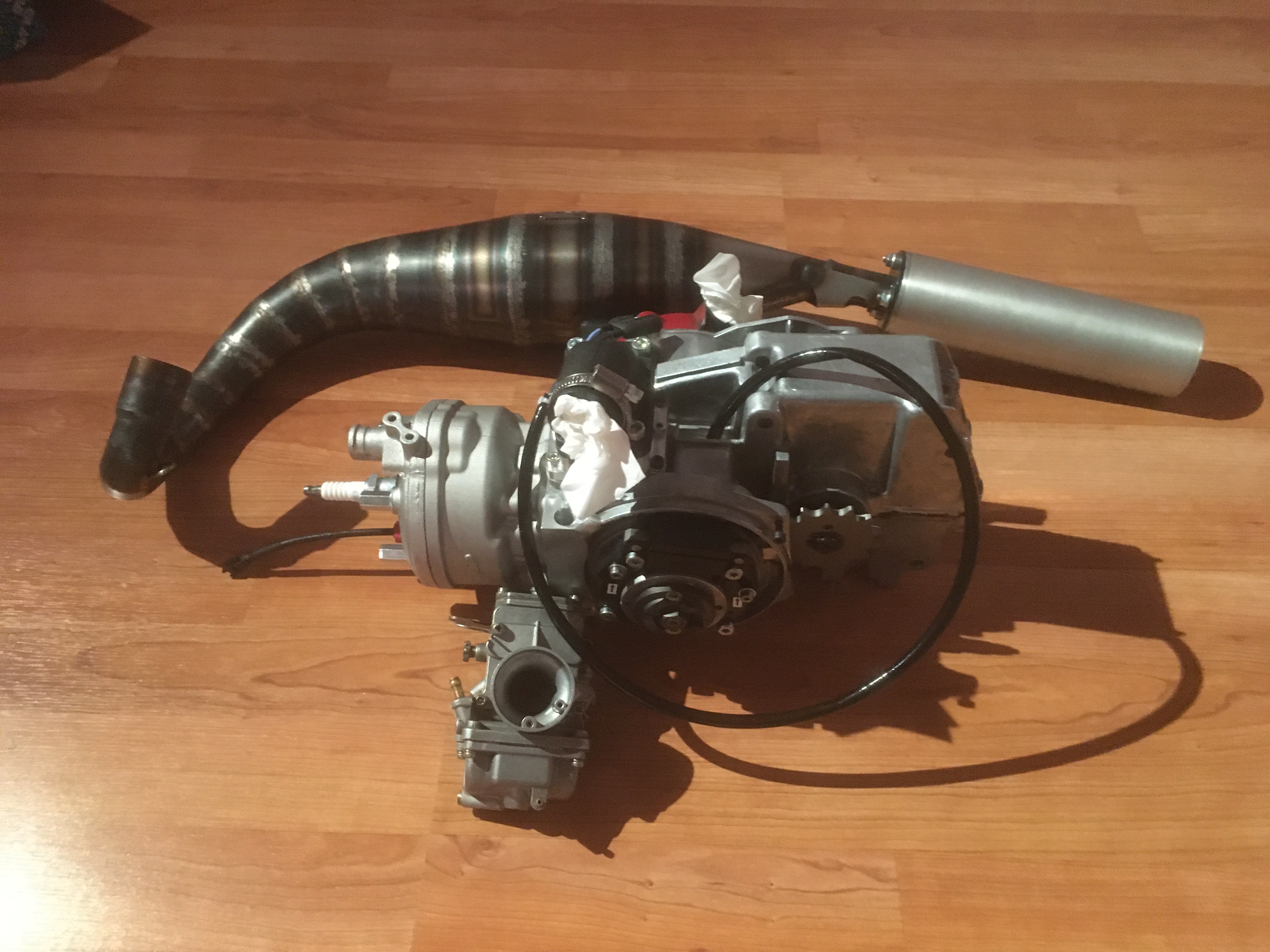

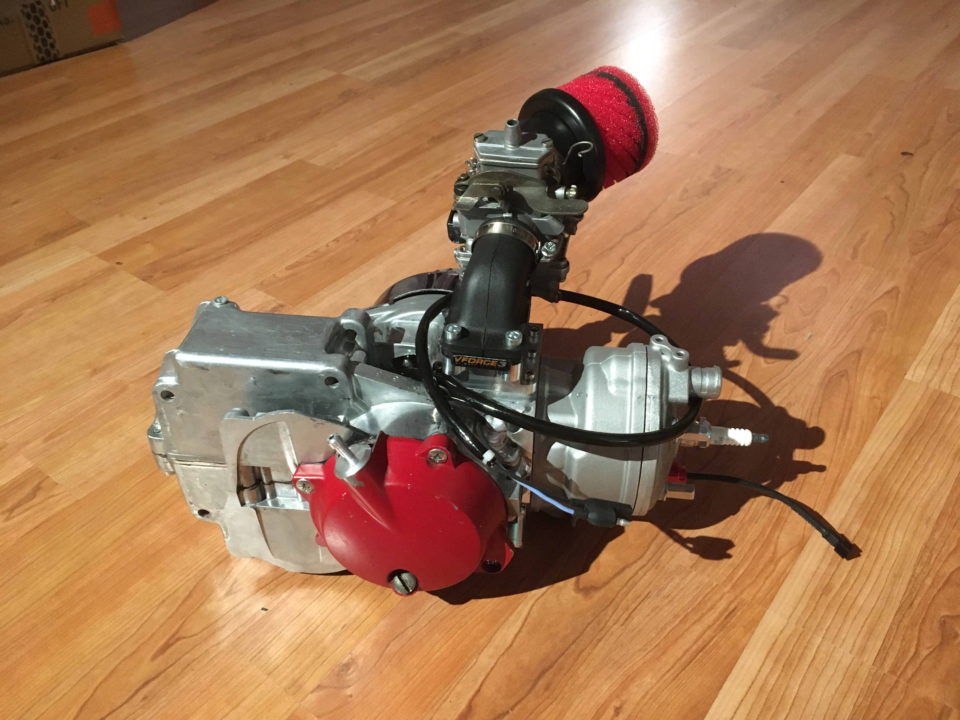

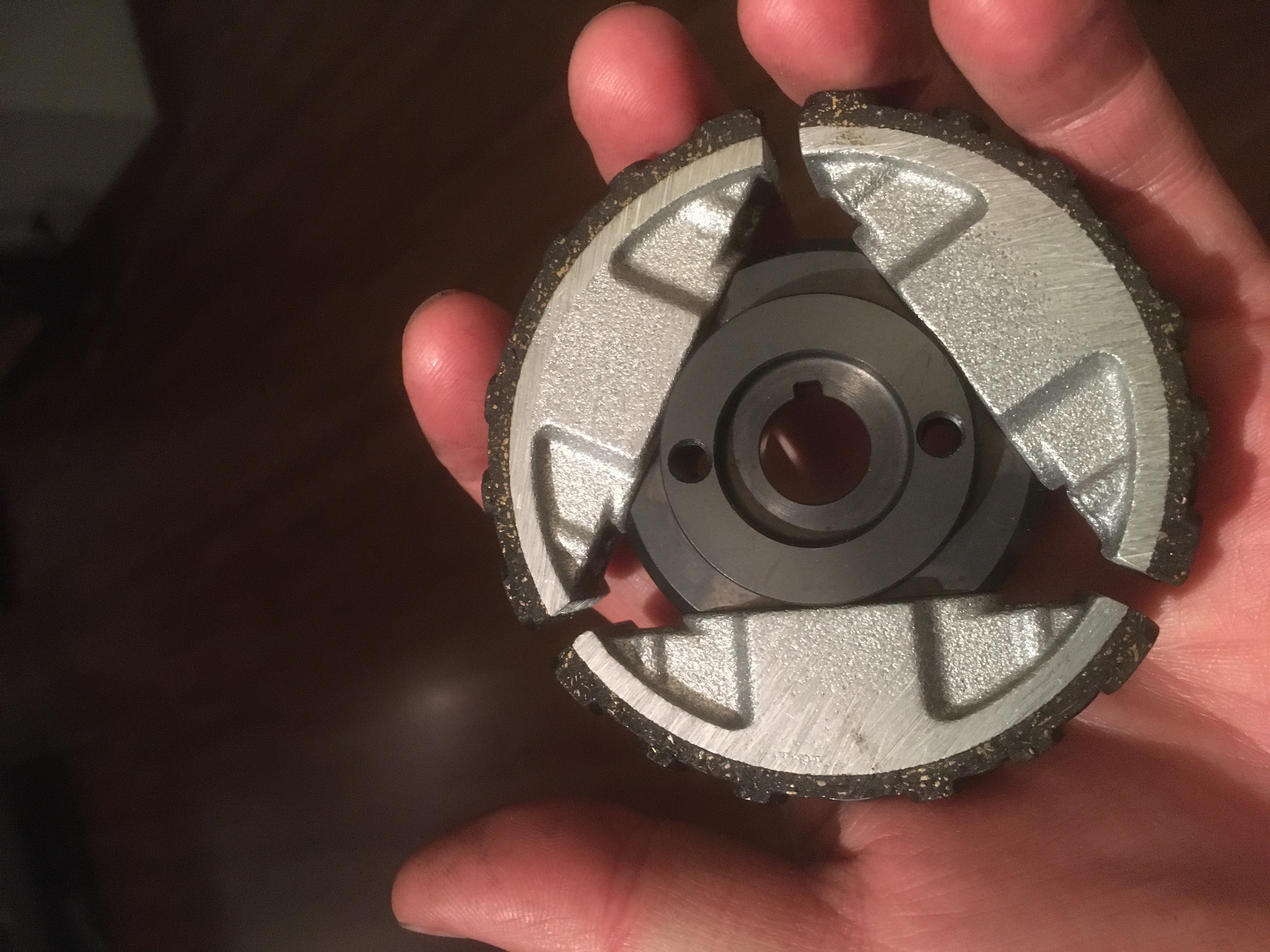

Bei den Innereien handelt es sich um ein MBR Getriebe in Verbindung mit einer KTM SX50 Kupplung. Das Sahnehäubchen bildet eine SRT Kurbelwelle. (Das sind die mit Blattgold überzogenen Pleuel und Diamanteinsätzen :lol: ) Nein im Ernst, die Qualität dieser Kurbelwelle sucht Ihresgleichen und das hat hat meiner Meinung nach auch seinen Preis!
Eine passende Reso Tröte hab ich auch besorgt. Hand Made in Switzerland von RHR Exhaust. Ich hab eine riesen Schwäche für Handgeschweisste Tröten (muss einfach mal gesagt werden :lol: )
Beim Vergaser handelt es sich um einen 24mm Mikuni Flachschieber Vergaser welchen ich von einer 125er abgeschraubt habe. (Ist also eine Originalstück und kein Repro)
Bei der Zündung hab ich das Rad nicht neu erfunden und verwende eine PVL.
Der Motor auf den Bilder hat die Kupplung noch nicht montiert. Diese Bilder folgen noch.
Nun befinden wir uns in der Gegenwart. Es könnte also länger dauern bis zum nächsten Update.

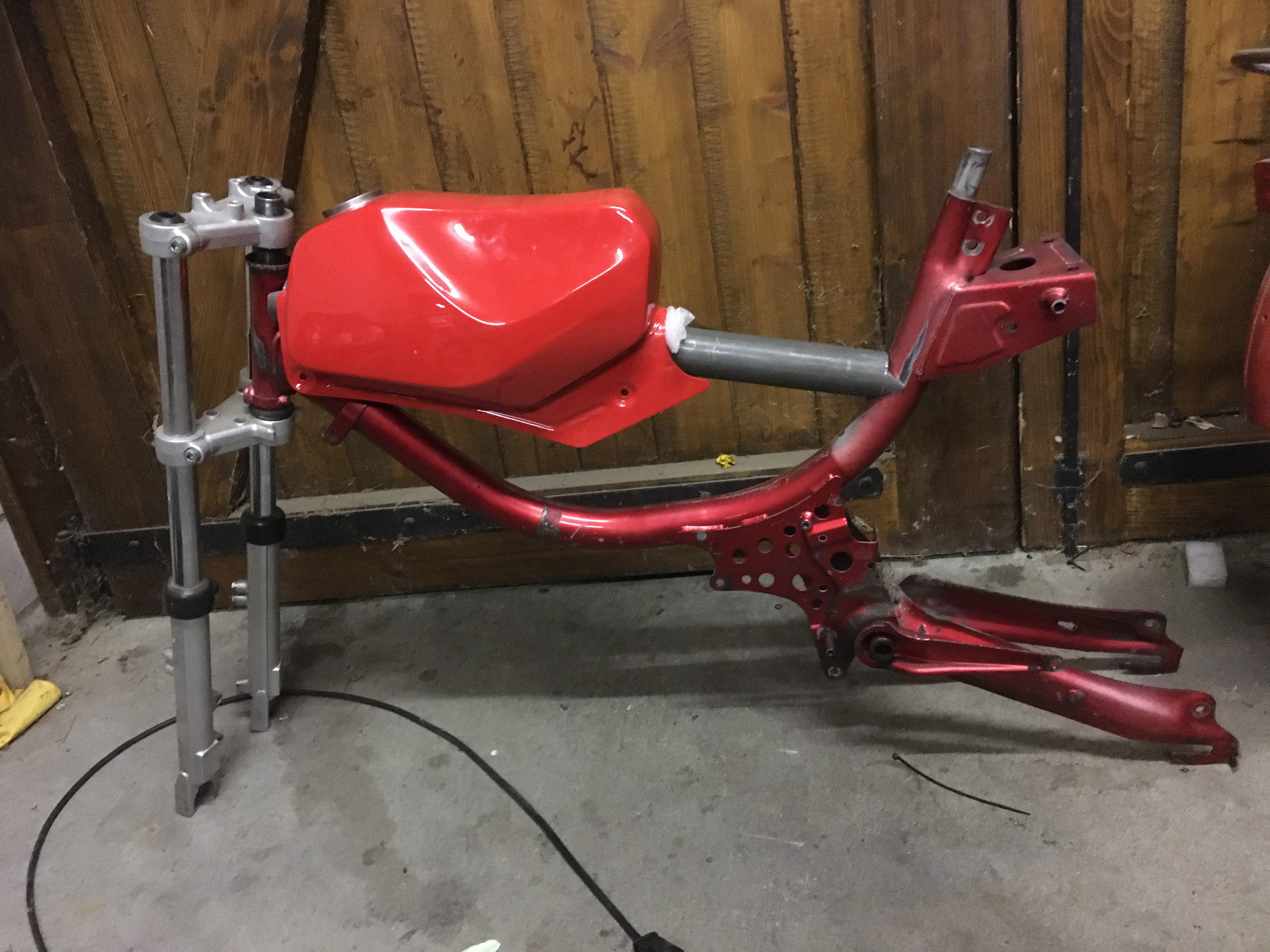

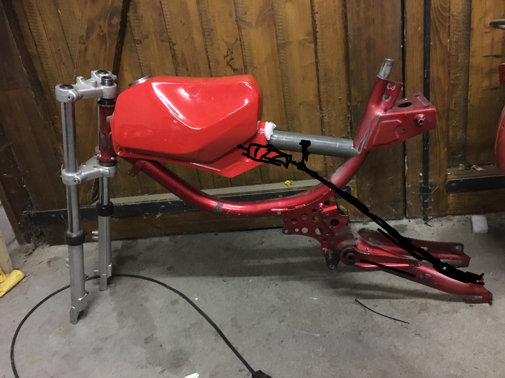

Es ist geschafft, der Motor ist fertig :thumbup Hoffentlich läuft die Karre dann auch so wie ich mir das vorstelle :lol:
Das Schlimmste ist momentan, dass ich den Motor nicht sofort ausprobieren kann :roll:
Jetzt folgt der gröbere Part. Momentan bin ich daran, den Rahmen aufzubauen. Als Grundlage dient ein Puch X30 Rahmen, da dieser von der Konstruktion her die stabilste Bauweise hat. Ausserdem habe ich mehr Platz zwischen Motor und Rahmen, was für meine GME Konstruktion essentiell ist. Auch für die anderen Bauteile wie (Kühler, Batterie usw.) bietet der Rahmen meiner subjektiven Meinung nach mehr Platz oder zumindest mehr Möglichkeiten.
Den Tank nehme ich von so einem Alpa Turbo Dings, da mir dieser am meisten gefällt und Platz für reichlich Inhalt bietet. (Bei diesem Hubraum sicher nicht verkehrt :lol: )
Die Rahmenverstrebung ist soeben fertig geworden. Als nächstes kommen noch diverse Kleinteile wie Tankbefestigung usw. bevor es ans Schweissen geht.

Re: Puch Maxi goes AM6 Zylinder mit GME
Denk noch ein bisschen über das Fahrwerk nach... der Rest scheint mir gut durchdacht.
Aber das Fahrwerk ist so von Puch ab Werk ziemlich schlecht gelöst und sollte verbessert werden.
Hätte übrigens noch so einen x30 Rahmen um den man nicht trauern müsste.

gluglu81 hat geschrieben: Mo 15. Feb 2021, 21:53 Denk noch ein bisschen über das Fahrwerk nach... der Rest scheint mir gut durchdacht.
Du hast es genau auf den Punkt gebracht. Am Fahrwerk studiere ich schon eine ganze Weile rum.
Mir schwebt die Idee vor, ein Mono- Federbein unterhalb der Verstrebungsstange parallel zu montieren. Als Schwinge verwende ich eine verstärkte "Rennschwinge". Der Schwingendrehpunkt bereitet mir noch ein wenig Sorgen. Am liebsten hätte ich da etwas mit Gleitlager.
Warum müsste man um deinen X30 Rahmen nicht trauern? :mrgreen:
Rahmen Idee.jpg (790.18 KiB) 3582 mal betrachtet
Ich hatte mal die idee meinen x30 crosspuch fahrwerkstechnisch aufzumotzen.
Das original Gummilager und die Schwinge sind einfach nix richtiges.
Dazu hab ich mir nen anderen x30 Rahmen besorgt wo bei der Rahmennummer am Gepäckträgeransatz rumgebastelt wurde. Also nix mehr StVA tauglich.
Schwingenaufnahme durchs Trettwerk und massive, breite Schwinge sind bereits dran.
Das System ist noch nicht perfekt gelagert, aber ne gute Basis.
Dämpfer zentral ist optisch ne geile Sache, aber die schwinge muss dadurch massiv verstärkt werden, was zusätzliches Gewicht an der Schwinge bedeutet. Das könnte man noch umplanen.
...aber soweit ist es nie gekommen.
Der Crossumbau 2.0 wurde nie beendet.
Evtl. wärs ja was für dich und wir könnten tauschen.
So würde dein Rahmen wieder auf die Strasse kommen und meiner seinem angedachten Verwendungszweck zugeführt.

gluglu81 hat geschrieben: Di 16. Feb 2021, 00:42 Ich hatte mal die idee meinen x30 crosspuch fahrwerkstechnisch aufzumotzen.
Das klingt sehr gut! Bei meinem habe ich leider bereits die Halterungen für die Seitenschützer abgesägt. Kann aber mit wenig Aufwand wieder angeschweisst werden. Ausweis wäre für den Rahmen vorhanden.
Schick mir doch ein par Bilder von deinem Rahmen an
Dann kann ich das schöne Stück mal begutachten.
