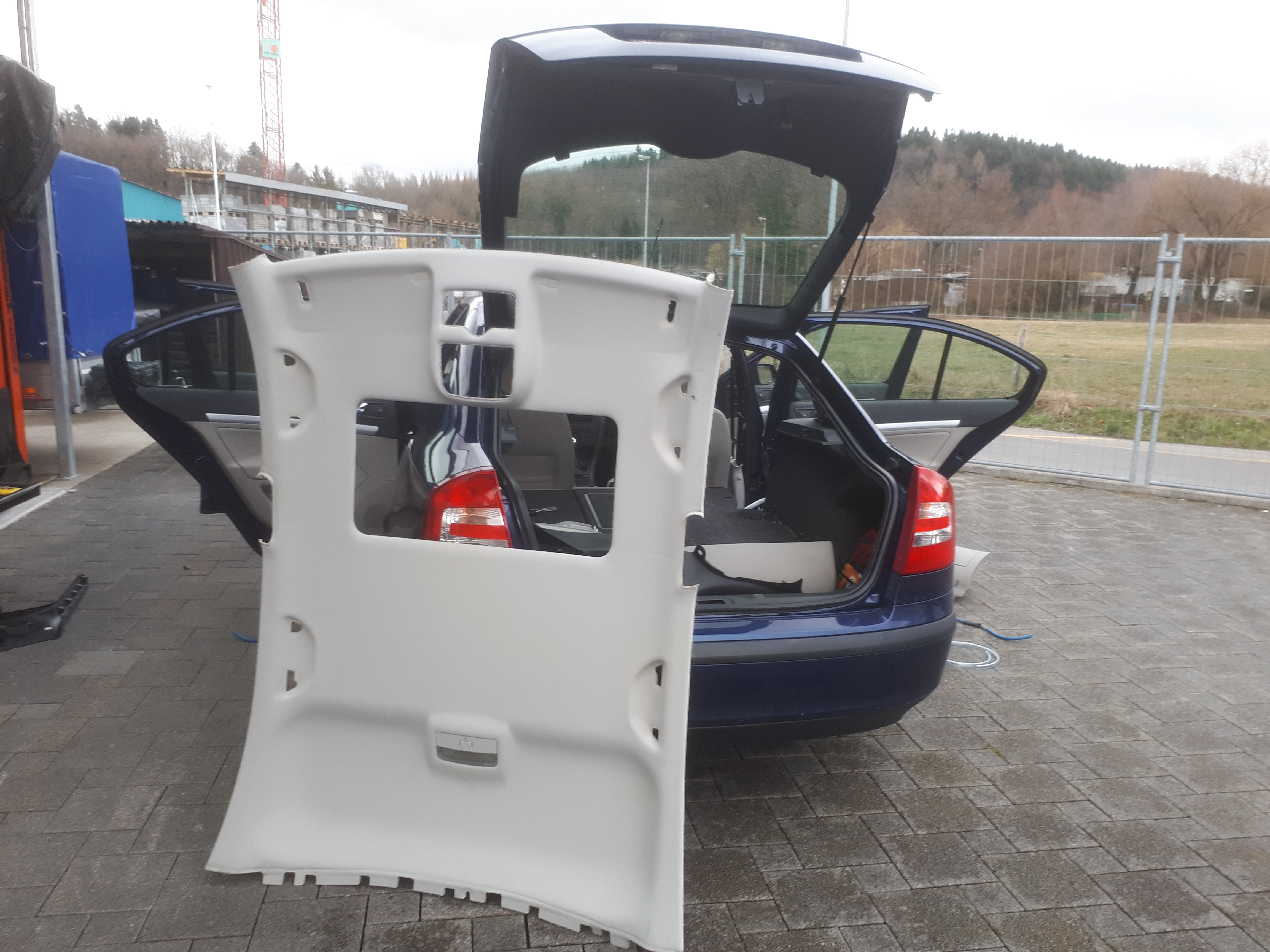

Nach ca. 1 Jahr sind die Schiebedach Abläufe und die Aggregate-Träger der Tür undicht geworden und haben den kompletten Boden geflutet. Diesmal ohne Schimmel, aber der ganze Himmel und die Türverkleidungen mussten raus, damit ich Eigenbau-Schiebedachabläufe bauen konnte.
Die Aggregate-Träger der Tür sind original genietet. Da die Fensterheber noch funktionierten, habe ich einfach die Aggregateträger von aussen abgedichtet (zeitwertgerechte Reparatur).

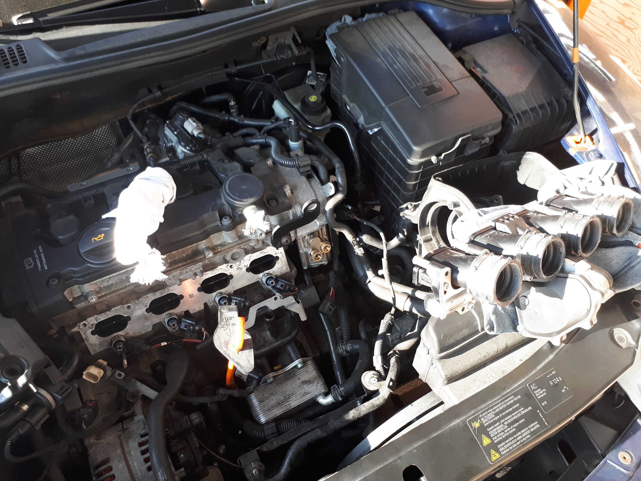

Na ja, bisschen später war der Hauptkatalysator durchgebrannt und schliesslich vor 2 Monaten ist die Einspritzleiste undicht geworden und hat den Kraftstoff in den Motorraum gespritzt.
Somit musste die Ansaugbrücke mit Klappensteuerung etc. raus inkl. AGR Verrohrung und bei 5 Grad Aussentemperatur eine neue Einspritzleiste rein und die Einspritzdüsen neu abgedichtet.
Glücklich ist man, wenn man selber schrauben kann.
