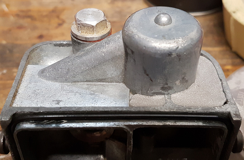

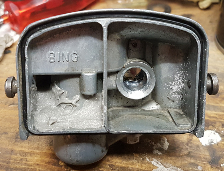

Allerdings ist dieser Vergaser nach unten offen, so dass das Ansauggeräusch auch mit Dichtung zwischen Vergaser und Motorgehäuse recht auffällig war.
Aber das kann man ja ändern, steht da nicht noch eine angebrochene Dose Aluspachtelmasse im Gestell? :^^
Nachdem alles zugepappt war, fiel auch der Soundcheck positiv aus. Fast so leise wie mit dem Schuma-Flüster-Lufi.

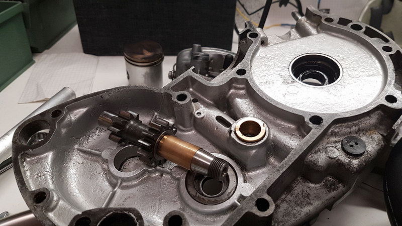

Auf der Cooking Fellows Ausfahrt vorletztes Wochenende stellte ich ein seltsames Verhalten der Kupplung fest. Beim ersten Auskuppeln nach längerer Fahrt unter Last griff ich ins Leere. Sie kuppelte zwar noch ein und aus, aber nur fast am Ende des Hebelweges, das Spiel war irgendwie verschwunden.
Nach Lastunterbruch oder Schalten in den Leerlauf (kanns nicht genau sagen, habe es nicht systematisch untersucht) war das Phänomen verschwunden und die Kupplung funktionierte wieder wunderbar, bis zur nächsten längeren Fahrt unter Last.
Das ganze wurde von einem Geräusch begleitet, das zwar nicht alarmierend, aber doch nicht ganz wohlklingend tönte.
Da zwischen Kupplungshebel und Druckplatte nicht viel ist, was kaputt gehen kann, wunderte mich dies schon ein Bisschen.
Jänu, nehmen wir den Mocken halt mal auseinander. Ich wollte eh mal schauen, wie sich der Nachbau-Kupplungskorb so macht.
Darüber, wie sich der Kolben und Zylinder gemacht hat, habe ich hier etwas geschrieben.
Das Getriebeoel hatte einen schönen Metallic-Effekt, leider habe ich davon kein Foto.
Die 2K Lackierung im Gehäuseinnern hat sich als vorteilhaft erwiesen, durch die glatte Oberfläche liess es sich wunderbar reinigen.
Der Kupplungkorb hatte ein Bisschen Spiel, wenn auch nicht so viel wie vor der Revision. Ich vermute, dass die Vorgelegewelle halt doch zu viel Spiel im Kupplungskorblager hatte. Der Korb selber inkl. Verzahnung sah noch sehr gut aus, der scheint voll in Ordnung zu sein.

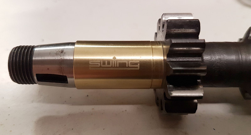

Neue Lagerbüchsen gibt's ja, also muss die alte raus.

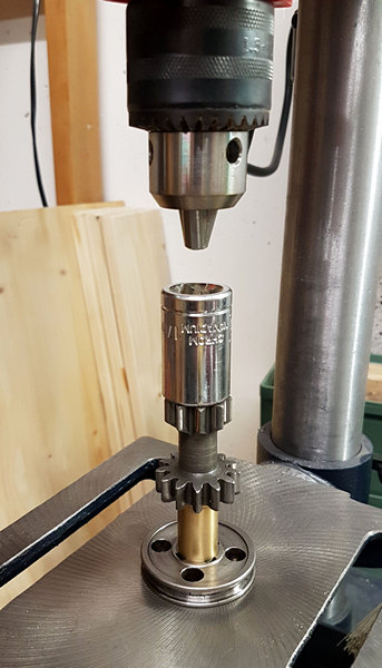

Die Ständerbohrmaschine eignet sich Prima zum Aufpressen der neuen Büchse.
Mangels passender Auflage musst die Schaltscheibe herhalten, was aufgrund des Keilnabenprofils nicht ideal ist. Macht aber nichts, wenn die Büchse vorn etwas aufgestaucht wird, sie muss eh noch etwas bearbeitet werden. Ich habe sie mit dem alten Kupplugskorblager geläppt, bis die Vorgelegewelle auf das neue Lager flutschte.
Die hintere Lagerbüchse hat auch etwas Spiel gekriegt, die habe ich auf eine andere Vorgelegewelle eingeläppt, die auch Untermass hat, aber nicht so viel wie die originale. Falls das nicht dauerhaft halten sollte, kommt eine Lagerbüchse von Cornholio rein.
Axial habe ich beiden Getriebewellen etwas weniger Spiel gegeben und alles wieder zusammengesetzt.
Den eingelaufenen Kupplungshebel (klick) habe ich durch einen weniger abgenutzten getauscht.
Bei der Montage des Kupplungskorbes zeigte sich, dass das Kupplungskorblager beim Festziehen der Mutter etwas nachgibt, was zu weniger Spiel der Vorgelegewelle führt. Nicht schlimm, aber spürbar. Ganz am Anfang spürte man bei getrennter Kupplung noch etwas Reibung, quasi ein Schleppmoment, das hat sich aber nach einigen Minuten Fahrt eingelaufen.
Die Schaltung funktioniert nun etwas präziser und das Motörli schnurrt wieder wie vorher.

Gute Idee mit der Ständerbohrmaschine.
Bei meiner letzten und ersten Büchse, gab es auch eine Stauchung.Obwohl ich die Welle in den Tiefkühler und die Büchse in den Offen gelegt habe.
Hast Du die Distanzscheibe zwischen Zahnrad und Kupferbüchse extra weggelassen?

Re: Pony Junior L 502
Beitrag von GlamBobber » Mi 29. Mai 2019, 14:08
Ich hatte das Problem bei der Lizzy.
im Lagerbüchsli Zuviel Spiel und auch die Bronzeummantelung der Vorlegewelle. Fazit: der halbe Zahnkranz der Kupplung lag schon schimmernd und glitzernd im Ölsumpf.
Habe mir auch überlegt die Vorlegewellenlagerungen komplett zu wechseln, also die Büchse im Gehäuse, die aufgeschrumpfte und das Kupplungslager selber.
nun meine Frage: die swiing Büchsen, die lange dünnen, wird als Messingbüchse angeboten. Sollte diese aber nicht Bronze sein? Meiner Meinung nach sind die originalen keinenfalls einfach "Messing"... Die gehäuseseitigen habe ich von Cornholio….die sind aus Bronze... Und Messing ist ja bekanntlich kein Lagermaterial.... :confused:
Beiträge: 951
Beitrag von Qsi » Mi 29. Mai 2019, 14:47
Der Farbe nach wird es Messing sein.
Wobei es da auch Messinglegierungen gibt, die durchaus als Lagerwerkstoff taugen, so generell kann man das nicht sagen.
https://de.wikipedia.org/wiki/Gleitlage ... werkstoffe
Woraus die originalen Lager sind, weiss ich nicht. Auf die Farbe kannst Du da nicht unbedingt gehen, auch Messing verfärbt sich mit der Zeit, entweder durch das Getriebeöl oder durch Oxidation oder beides.
Meine Buchse im Gehäuse ist jedenfalls dunkler geworden.
Man muss aber beachten, dass die lange Buchse im Kupplungskorblager gar nicht so viel "Arbeit" verrichten muss wie die kurze Lagerung hinten im Gehäuse.
Das lange Lager reibt ja nur, wenn die Kupplung gezogen ist, und dann wirken praktisch keine Kräfte auf das Lager.
Demgegenüber ist das hintere Lager während der Fahrt, also über eine massiv längere Zeit, unter Last. Eingekuppelt dreht die Welle ja gleich schnell wie der Kupplungskorb resp. der Innenring des Kugellagers. Die Antriebskraft wirkt zwar schon radial auf das Lager, aber ohne Gleitreibung, da kann bei vorhandenem Spiel nur eine Walkbewegung entstehen, die das Lager weiter verschleisst.
Wenn man die Wahl hat, würde ich hinten im Gehäuse zur Buchse von Cornholio tendieren, vorne sehe ich das nicht kritisch.

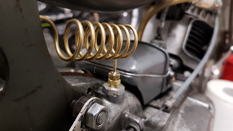

Bei der Getriebeentlüftung hat es immer ein Bisschen usegsüderet.
Nicht viel, aber halt doch nervig.
Da bin ich kürzlich im Baumarkt an dünnen Messingröhrchen vorbeigekommen und hatte eine Idee.
Eine Weile habe ich noch gewerweisst, wie ich das Röhrchen an der Oeleinfüllschraube befestigen soll.
Die ist aus Alu und das Röhrchen aus Messing. Das zu löten wird wohl nicht sehr gut gehen. Und mit festgelötetem Röhrchen wird das Eindrehen der Schraube wohl ewas schwierig und es wird nach dem Festziehen sicher nicht in der richtigen Position sein.
Aaaber ich habe ja noch Messingschrauben von Sohnemanns Projekt übrig, da kann ich das Röhrchen einwandfrei löten und es ist erst noch gegenüber der Einfüllschraube verdrehbar.
Ein M5 Gewindeloch ist schnell gemacht, doch blöderweise ist das Gewinde der Einfüllschraube etwa gleich lang wie das der Messingschraube, das Röhrchen muss also so gestaltet sein, dass ich es rundherum drehen kann, um es überhaupt montieren zu können. Doch ich hatte Glück, dass ich das Röhrchen so gewickelt habe, dass man es, wenn man es zusammendrückt, rundherum drehen kann.
Die originale Entlüftungsbohrung habe ich mit einem massiven Messingdraht verschlossen.
Am Ende des Röhrchens habe ich einen dünnen Schlauch befestigt, der hinter dem Motor nach unten führt.
Eigentlich hatte ich diese Konstruktion für mein nächstes Projekt vorgesehen, aber das verzögert sich immer wieder und jetzt ist das Ding halt an meinem Pony. Und so kann ich schon mal testen, ob es auch was taugt.
