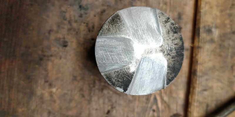

Hier noch mein Schliff:
Re: Sachs 503 Handtuning
Sieht gut aus

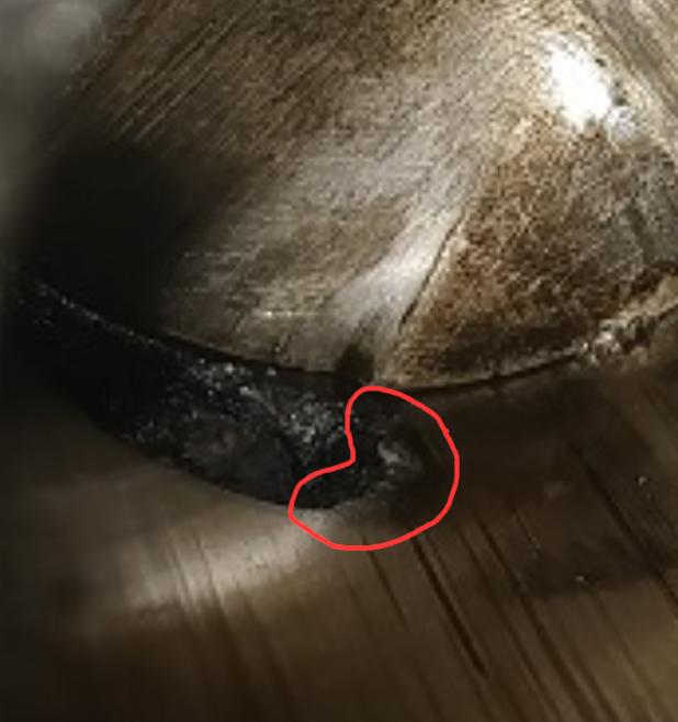

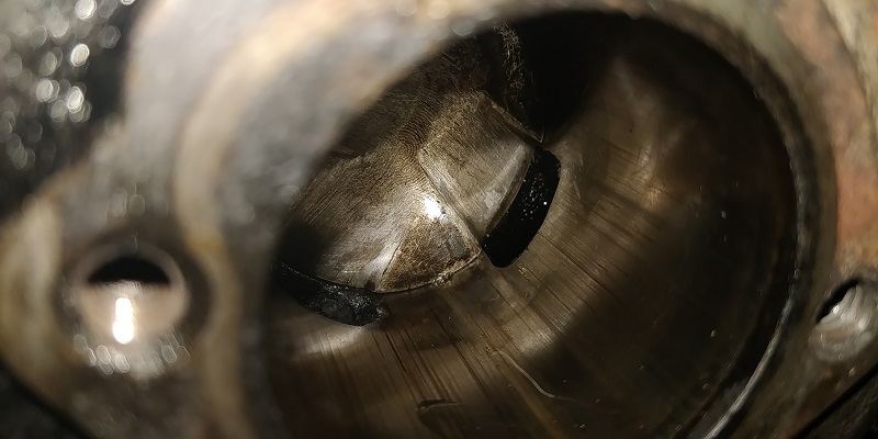

Auslass entrussen .. der Schlitz ist zT zu Wieviel Material hast du noch zwischen Kolbenringnut und Klehblatt?
Und den Einlass kannst du oben breiter machen, die Abgase müssen ja raus Macht aber kaum was aus.
FR.. wenn der dünne Teil weg ist, ist es auch kürzer, oder?
Probier mal ohne Lufi .. vielleicht hat er noch zu wenig Luft

Biddebidde .. und mach mal n Foto von deinem Einlass ohne Plombe .. aso von der ASS Seite

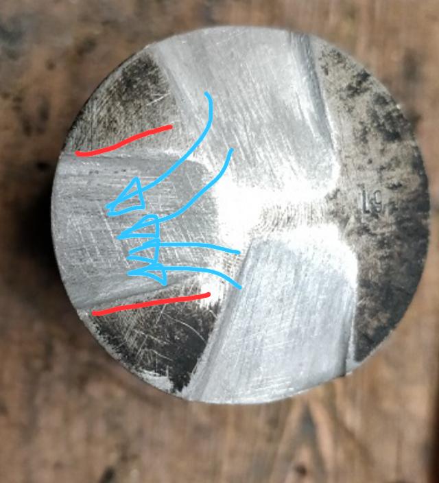

da muss ich dich korrigieren!!!!
aber aufpassen beim messen... bei den kolbenschliffen wirst du NICHT auf deine masse kommen. also dort, wo du keinen schliff hast messen
punkto quetschkannte:Puch Velux hat geschrieben: ↑Mi 13. Feb 2019, 21:12 Der Swiing Lufi ist nur ein Ori Lufi mit Racing (dünnerem) Sieb...
Die Kanäle sind genau gleich klein, nur der Filtereinsatz ist anders. Somit lässt er genau gleich wenig Luft durch wie ein Ori. --> mach einfach den Ori auf, bearbeiten musst du so oder so, beim Swiing kostet es einfach nich einen Lufi.
