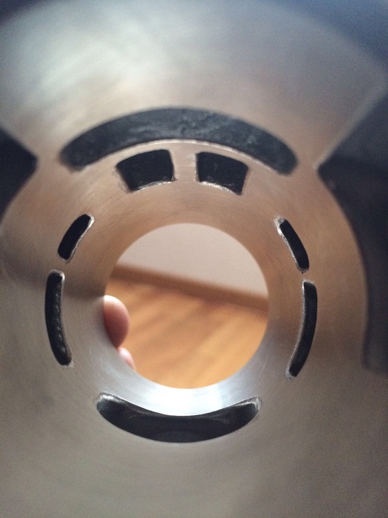

Als der Satz dann ankam war ich von der Verarbeitung wirklich erstaunt, er ist für den Preis wirklich top Verarbeitet, um Welten besser als die Airsal Zylinder. :D
Layout von den Ports ist natürlich auch geil, da geht was. :chop:
Natürlich habe ich ihn dann gleich zu beginn noch etwas modifiziert, also alle Kanten grosszügig mit dem Dremel abgerundet. Es ginge auch ohne aber wenn ich ihn noch nciht montiert habe mach ichs gleich schnell ncoh.
Danach hab ich ihn natürlich wie üblich noch schwarz lackiert, den deKlein Zylinderkopf auch.

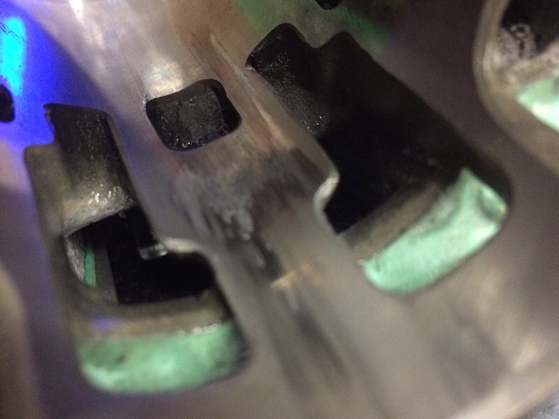

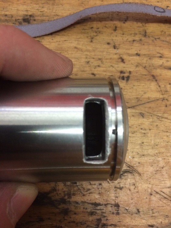

Ja und dann beim montieren hab ich gemerkt die Überströmer sind fast etwas zuuu gross für den Z50, er dichtet auf der Zündseite nur noch etwa auf 2mm. :roll:
Egal, halt eine etwas robustere Dichtung montieren, dann geht das schon. :thumbup

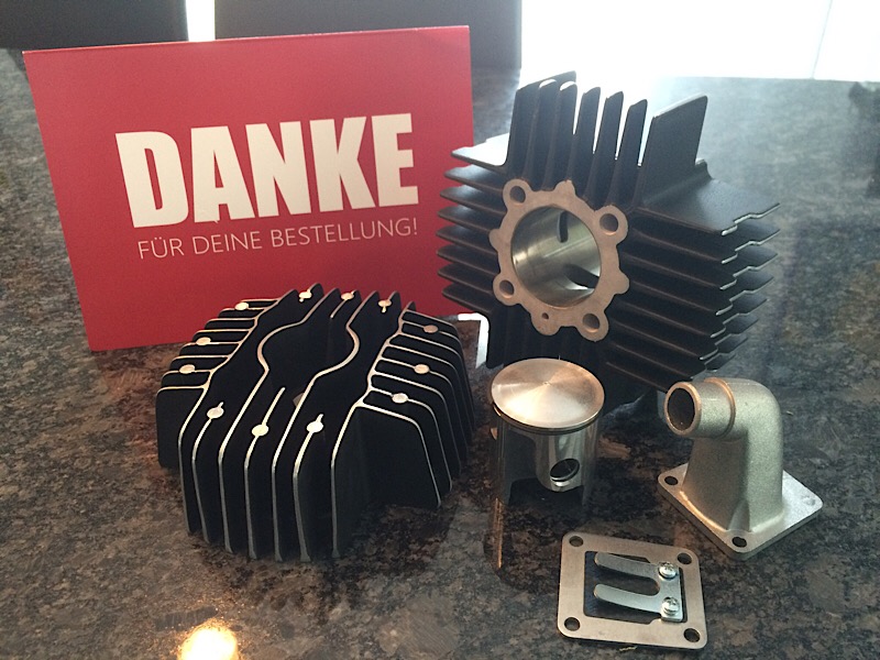

Zudem gabs kurze Zeit auch noch ein Polini Projekt. War eigentlich geplant was er damit am Intrundi laufen soll, kam aber dann ein bisschen anders. :roll:
Ich liebäugelte eigentlich schon lange damit „aus Spass“ mal einen Polini am X30 zu montieren und sagte mir wenn ich irgenwo mal mehr oder weniger günstig einen herkrieg dann mach ichs. Beim Puchshop war er dann eines Tages Aktion und ich konnte das ganze Set neu für umgerechnet 160 Fr. kaufen. :D
Kaum war er da hab ich ihn direkt schwarz lackiert, sieht wirklich sehr gut aus. :thumbup

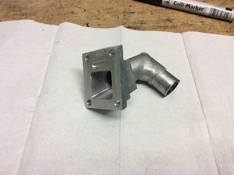

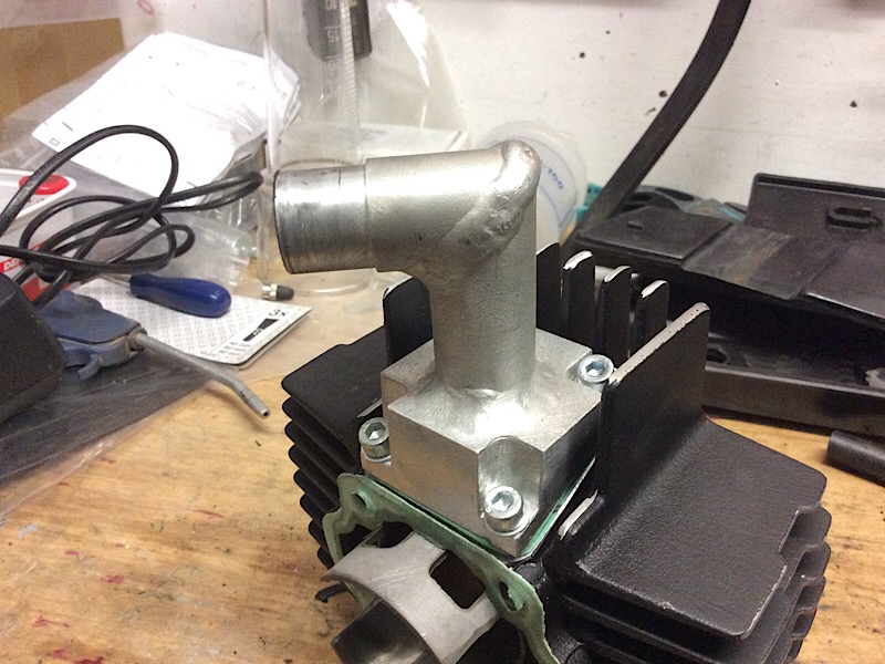

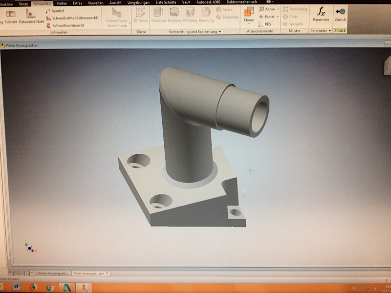

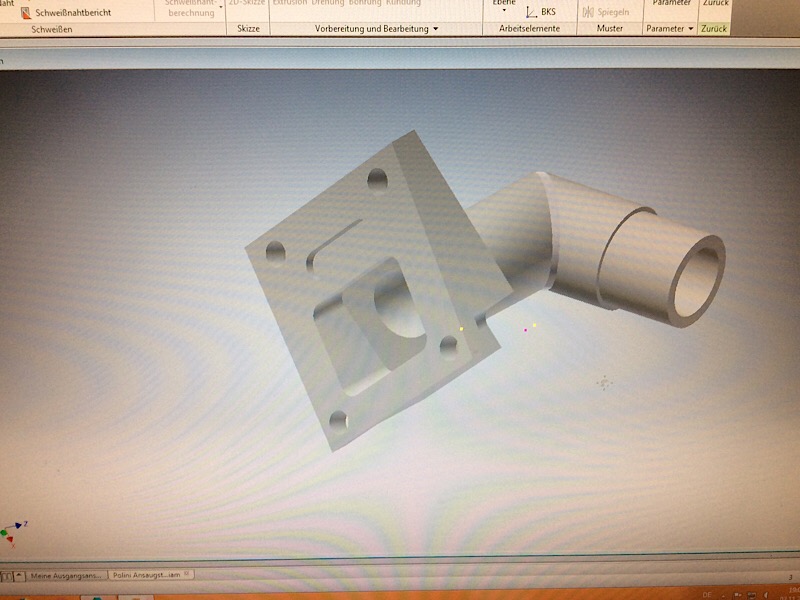

Also konstruierte ich im CAD einen eigenen X30 Z50 Polini 16mm Ansaugstutzen. :thumbup
Re: Puch X30 RS goes 2 Speed HG
Diesen setzte ich dann auch in die Tat um, ich fräste und drehte ihn bei einem Kollegen auf einer Mini Fräsmaschiene und einer Mini Drehbank (die Dinger sind wirklich extrem klein :lol: ). Danach schweisste ihn ein Kollege von meinem Vater zusammen. Da stellte ich heraus dass das Restenaluminium das rumlag nicht gerade das beste zum schweissen war. Ups. :facepalm:
:hi: Jedenfalls wollte ich dann das ganze montieren und das stellte sich heraus das die Qualität vom Polini fertiger Müll war. Jaja, Ansaugstutzen mal gelichmässig voranziehen, tschau Gewinde. :roll:
Okok alle Gewinde durch Helicoil ersetzt und das ganze nochmal montiert.
Da merkte ich dann das die Masse vom Ass noch nicht ganz optimal waren, hab sie dann im CAD nochmal geändert und mache den nächstes Jahr noch ne V2.0 vom Stutzen.

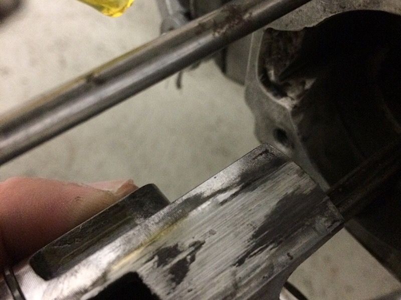

Die Freude war dann aber nur von kurzer dauer, nach 10km bei halbgas war Ende. :cry:
Schön fetter Klemmer, toll jetzt 10km nach Hause schieben. :facepalm:
Ich fragte mich dann wie das passieren konnte, Kerzenbild war eher schwarz, Öl war 3% drin. Via Instagram erfuhr ich dann das man beim Polini eigentlich immer einen kleineren Kolben montieren soll, da sie ab Werk ein zu kleines Kolbenspiel haben und desshalb oft klemmen. Jaa gut, hätt ichs vorher gewusst wär besser gewesen. :?
