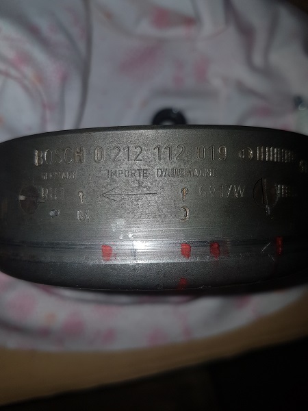

.. mach mal ein paar Fotos .. ist das Ding überhaupt richtig drin? Richtiges Schwungrad?

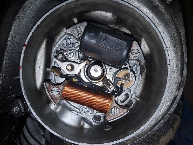

Zündplatte sowie Polrad
So wies aussieht ist der Kontakt vom Unterbrecher schon etwas abgefeilt...

Sorry Zündplatte sollte um 90 Grad im Uhrzeigersinn gedreht sein...
Re: Kein Durchzug
90 grad ist ziemlich schwierig... aber ja. 120 grad..... dass das ding überhaupt läuft irritiert.... ist n puch polrad drin.... sind die anders?
Ich meine... das ist nichz ein bisschen..... das ist komplett falsch :O.O
Und trotzdem läufts irgendwie... :lol: sachs 503 halt :lol:

Ich glaube eher, das ganze Foto sollte um 90° gedreht werden.

Beitrag von resch »
Richtig-Foto sollte um 90° gedreht sein ;-)
Re: Kein Durchzug
Ich weiss ja nicht was ihr sieht, aber Zyli links und Auspuff unten ist doch richtig?
Re: Kein Durchzug
Ich sehs auch so... auch die Zündplattenstellung ist doch ok so?
Re: Kein Durchzug
Ja...
Wobei bei nem ABL die Zündung so verschraubt sein sollte das nichts verstellbar ist... Also irgendwas ist da schon komisch.

Wenn ich das Bild runterlade und mit einem Viewer (Faststone) anschaue, sehe ich es richtig, im Browser sehe ich es so:
Der Viewer wird wohl das "Orientation" Flag berücksichtgen und der Browser nicht.
Re: Kein Durchzug
Interessante Diskussion :wink:
Die Zündplatte ist mal richtig montiert :thumbup
... kannst du ein anderes Schwungrad montieren? Das eingestanzte ‚Import d’Allemane‘ irritiert etwas .. ?
Re: Kein Durchzug
Das Schwungrad ist iw von Sachs 505 oder Kreidler 50ccm

Ub kontakt ersetzt und zündung mit messgerät eingestellt.
Nun perfekter durchzug von unten bis ganz oben.
