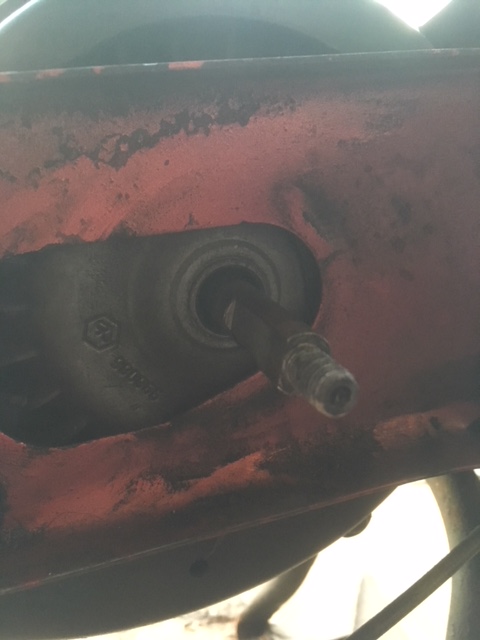

So sieht es aus, wenn ich die Kupplungsglocke wegnehme.
Also gar nicht so wie du gezeigt hast. Da davor ist ja noch der schwarze Plastik und das ganze hängt noch im Moped selber drin.
Es gibt ja zwei Simmeringe. Eine bei der Kupplungsglocke und eine beim Kurbelwellenlager. Welche muss ich denn jetzt wechseln?
Dann müsste ich ja trotzdem den Motorblock rausnehmen oder?
- so sieht das bei mir aus
- IMG_4774.JPG (79.74 KiB) 841 mal betrachtet
Re: Piaggio Ciao C7E2 - Vergasereinstellung
Jiep hast Recht der Motor muss raus. Hab ich echt nicht mehr drangemacht da ich sehr wenig mitbdenen zu tun habe. Aber das wäre ja keine grosse Sache.
- Vergaser demontieren
- Elektrokabel abhängen
- Zündkabel weg
- Motorschrauben lösen und ihn runternehmen.
Den Simerring im Kupplungspaket kannst seinlassen oder auch ersetzten. Nur wenn dann machts Sinn die Lager auch gleich zu ersetzten.
ok, danke für die Info.
Mist, dann war es das ja mit den 15 Minuten schnell gemacht....
Ok und wie funktioniert der Schwungradabzieher?
Muss ich dann beim ausbauen aufpassen wegen der Zündung? Dass die Zündung noch stimmt?
Zündung musst du nachher sowieso wieder einstellen
