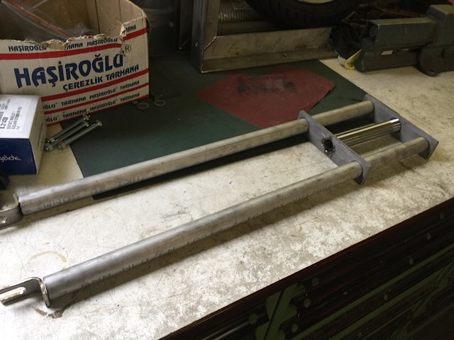

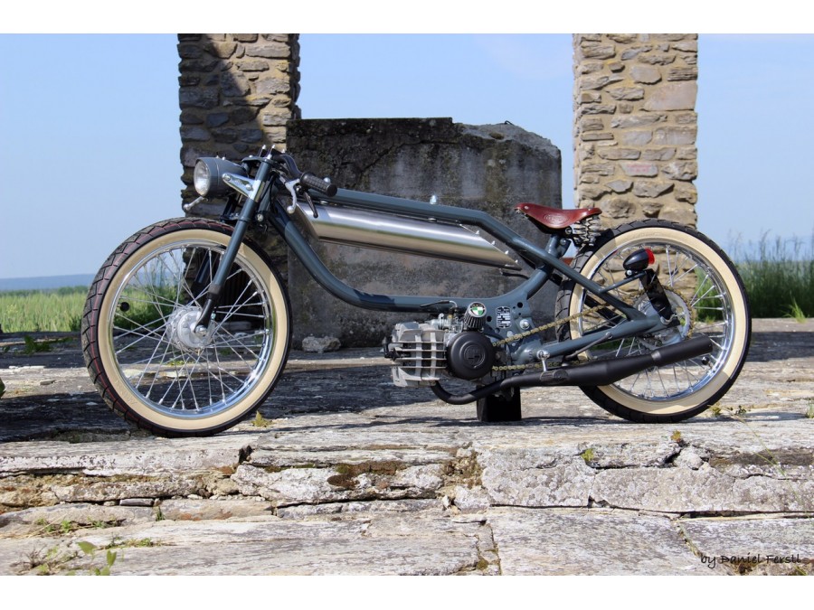

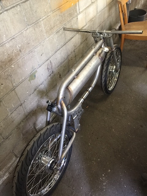

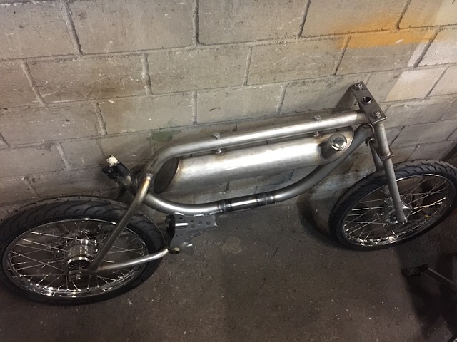

Wird wohl sowas geben?
Lolo
Beiträge: 781
Wohnort: Chur
Re: Der X30 - E50 Puch
Beitrag von Lolo »
Wäre gut möglich :schweiz
Nur nicht soooo lang und hinten ein bisschen breiter :)

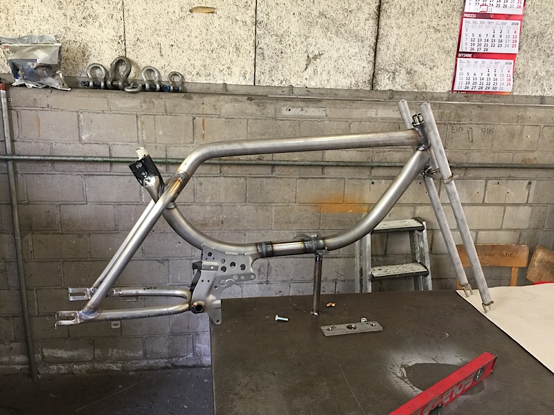

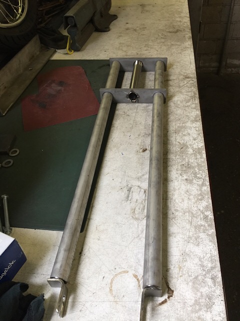

Die Gabel ...
Geil :thumbup
.... wenn ich sie so mit meinen Inscheniöraugen anschaue, würde sie 80,00 mm kürzer machen .. :^^
Lolo
Beiträge: 781
Wohnort: Chur
Beitrag von Lolo »

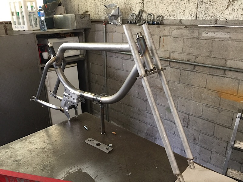

Bikeman... Wird zeit das du beim Fielmann ein Termin ausmachst.. :lol:

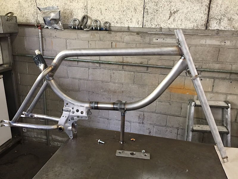

Es waren nur 75mm.. :schweiz
Viel wichtiger.... dein nachlauf ist so blödsinn... die rohre würde ich noch an passender stelle biegen :wink:
Lolo hat geschrieben:danke... :D
Z50 wäre cool... aber...
keinen Motor gefunden, kein gescheites Rücktrittrad gefunden.. usw...
Und die Sitzposition wird nicht gerade der burner sein zum einigermassen und sicher den Rücktritt zu betätigen..
Und E50 Motoren hab ich jetzt 2 mit grossen Überströmkanälen und einen von der ersten Generation..
Da weiss ich noch nicht genau welchen ich dann montiere.
Wer hat was von Rücktritt gesagt :^^ Für dich sollte es ja ein leichtes sein ne Fusseaster, Fussbremsanlage zu bauen, hat der Kollege beim Z50 Crosstöffli auch gemacht. :wink:
Lolo
Beiträge: 781
Wohnort: Chur
Beitrag von Lolo »

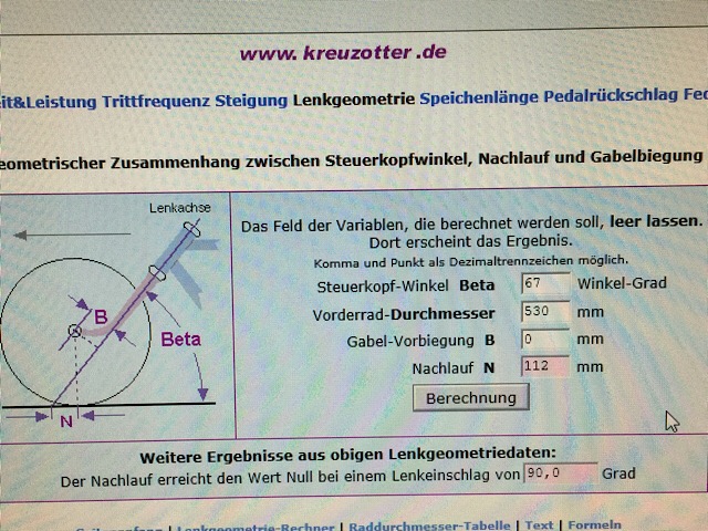

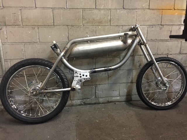

addy33 hat geschrieben:Viel wichtiger.... dein nachlauf ist so blödsinn... die rohre würde ich noch an passender stelle biegen :wink:
Habs mal nach gemessen.. der Nachlauf ist genau 112mm..Original ca. 80mm.. find ich jetzt nicht so extrem..
klar merkt man 3cm mehr.. aber das vernachlässige ich..
Das mass B ist relevant. :wink:
Ansonsten hast du keine stabile gabel. Die zappelt hin und her und fällt zur seite.
Das ist das problem.
Die originale gabel ist nach vorne versetzt, um so den nachlauf zu korrigieren. Denn die radachse darf nicht im lenkdrehzentrum sein ;)
Je flacher die gabel, je mehr brauchts das... bis zu nem gewissen grad...
Lolo
Beiträge: 781
Wohnort: Chur
Beitrag von Lolo »
B ist klar das sollte min.30-50 mm sein.. Ich könnte die Gabel jetzt noch biegen..aber ich lasse sie so..für die ein paar schleichfahrten wirds gehen.. :wink:
Naja... auch n paar schleichfahrten sind cooler, wenns verhebet.... ich würd noch etwas biegen.... vieleicht magst du die kiste ja dann so sehr, dass du damit ne rundfahrt fahren willst :^^

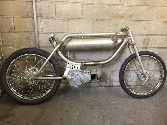

Lolo
Beiträge: 781
Wohnort: Chur
Beitrag von Lolo »

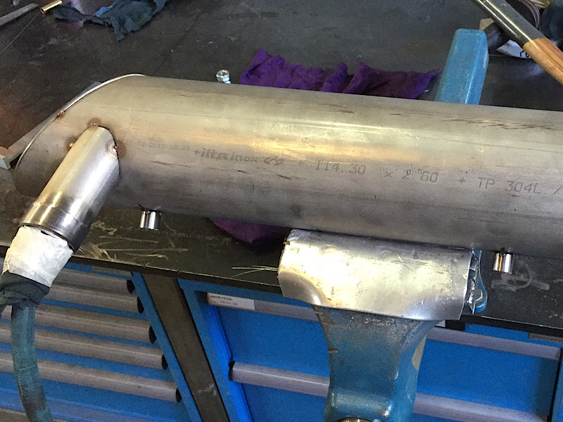

Naja.. ich mal dann mal morgen an einem Röhrchen ein Probebogen.. wenn gut geht und einigermassen aussieht dann probier ich es.. :twisted:

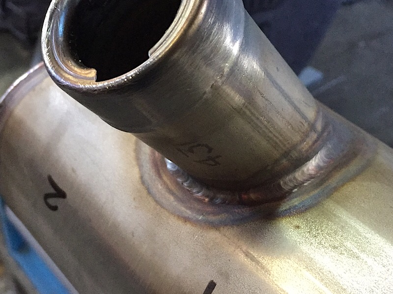

Jetzt gehts an den Benzin Kanister .... :wink: 5.9 Liter :lol:
Immer schön Formieren :-)
114er Rohr..? :^^

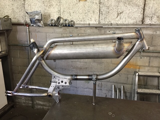

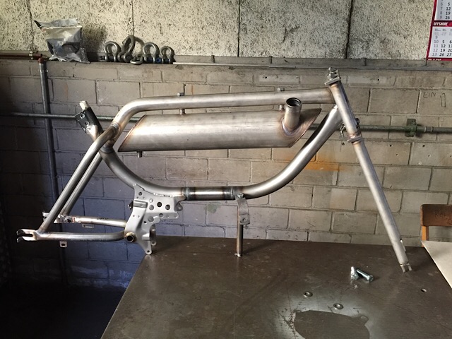

Sodali...
Beiträge: 952
Beitrag von Qsi »
Sackstark!!! :thumbup
Pony 503 gt
Beiträge: 1144
Wohnort: SG Toggenburg
Beitrag von Pony 503 gt »
Nice :thumbup
Spoiler für meine Schätze:
Audi S4 Avant
Pony 503 Gt Sunntigtöffli
Pony 503 Gt Chopper
Pony 503 Gt Bobber
Puch Maxi
Puch Maxi#2
Sachs Alpa Sport Customized
Sachs 623 Luxe
Sachs 502 Tour de Suisse
Kommt gut :thumbup:
speedfreak
Beiträge: 173
Wohnort: 6016
Beitrag von speedfreak »
Dein Können und Deine Möglichkeiten reissen mich vom Hocker....
Trotzdem; eventuell kriegst du den Nachlauf mit etwas Reckung hin:
Hier vom Profi:
https://www.cccp.ch/de/tech-tips/fahrbarkeit/" onclick="window.open(this.href);return false;
Lolo
Beiträge: 781
Wohnort: Chur
Beitrag von Lolo »
Danke für die Blumen.. :schweiz
Wegen dem Nachlauf hatte ich eine schlaflose Nacht :lol:
Längerer Nachlauf ist ja für höhere Geschwindikeit gut, macht das ganze stabil, aber für Kurvenfahren recht mühsam..
Das gleiche Problem hab ich beim Belmondo mit der Trapezgabel.. Nachlauf ist 120mm.. enge Kurven sind schon sehr gefährlich zum fahren.. hab mich aber gut daran gewöhnt.. :chop:
Die Gabel musste ich um 75mm kürzen.. passte Optisch nicht..
jetzt geht's an die mühsame Arbeit..
alle Halterungen am richtigen Ort anschweissen (für Starterkabel usw.. ), Löcher im Rahmen für die Kabel machen und die ganzen Nähte schleifen, alle Ecken schön abrunden.. Mein Lackierer wird sich freuen :schlaeg
ouh... dein Rücken wird diesen tiefen Lenker bei der nach hinten versetzten Sitzposition verfluchen... :lol:
aber sonst, geile konstruktion. :thumbup
und mit dem Tank geht dir der Most auch nicht so schnell aus :wink:
