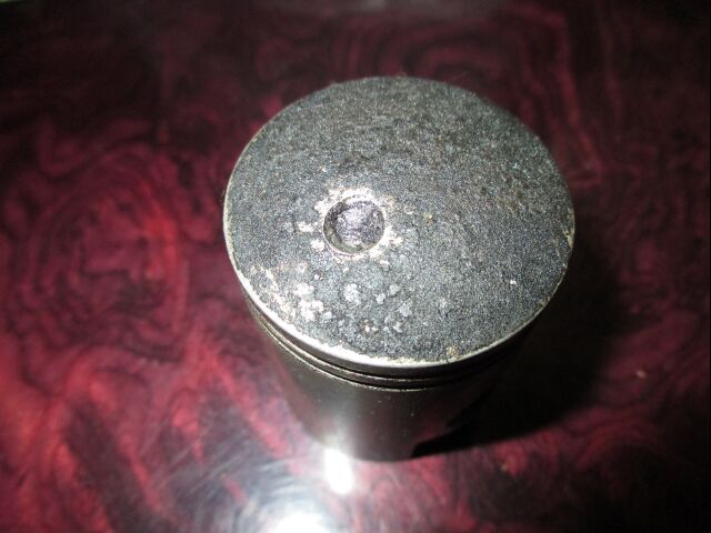

Dann geb ich dir den Rat jetzt den Zylinder abzubauen, die Pleuelstange auf verzug und das Pleuellager auf Schäden zu prüfen. Natürlich auch den Kolben.
Solcher Dreck wie ein Kolbenstopper gehört einzig und alleine in die Mülltonne sonst nirgends hin.
Der Kolben im Foto wurde Opfer dieses Werkzeugs. Der Schaden ist durchgehend. Also ein Loch reingedrückt. Die Kurbelwelle war auch nichtmehr zu retten.

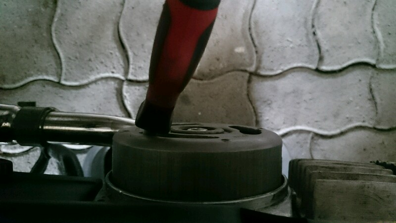

Also ich steck immer nSchraubenzieher zwischen Zündspule und Polrad, hat bis jetzt immer super geklappt aber ich weiss selber nicht ob man das so machen darf..
Re: Puch Maxi Projekt
Dürfen tut man alles solange es gut kommt...
Hab aber schon zerbrochene Zündplatten gesehen.
Taurus hat eine gute günstige Alternatibe gezeigt. Ein Ölfilterband taugt auch ganz gut oder eben ein Stirnlochschlüssel.
Damit arbeitet der professionelle Töfflibueb:
