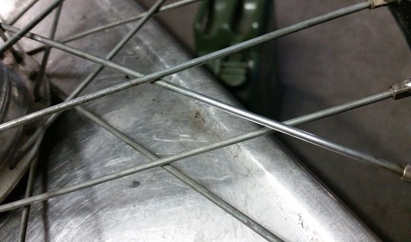

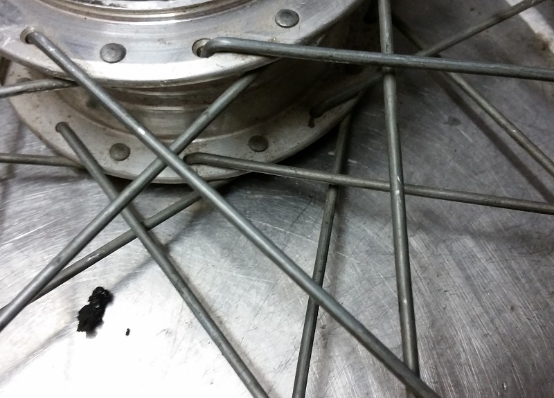

Wie sehen für euch hier die Speichen aus? Chromstahl, verzinkt?
Habe mal eine Speiche probeweise mit Metarex poliert, dann kam das zum Vorschein:
Was gibt es denn alles für Materialien bei Speichen? Muss das Chromstahl sein?
Dann müsste ich sie einfach polieren und gut ist, oder? Rosten kann Chromstahl soviel ich weiss nicht.

es gibt verchromte stahl oder chromstahlspeichen... oder halt eingefärbte stahlspeichen...
sachs hat sicher Chrom speichen... jedoch die herstellungen au der damaligen DDR wie simson und co. konnten auf diesen Luxus nicht zurückgreiffen und verwendeten Stahlspeichen.

Deine Speichen scheinen mir nur verzinkt zu sein. Chromstahl Speichen sehen meiner Meinung nach anders aus. Das Photo kann aber auch täuschen. Solange sie weder beschädigt, noch rostig sind, würde ich sie jedoch nicht auswechseln.
Brauchst du aber doch mal neue, rate ich dir, auch wenn sie um einiges teurer sind, zu Chromstahl Speichen.

Taurus68 hat geschrieben: Deine Speichen scheinen mir nur verzinkt zu sein. Chromstahl Speichen sehen meiner Meinung nach anders aus.
Das Matte das vor dem Polieren auf der Speiche war, ist das sozusagen irgendein Oxid?
Wenn die Speichen wirklich verzinkt sind, wäre dann die Oberfläche schön glatt? Da wo ich poliert habe ist es jetzt eben sehr schön glatt.
addy33 hat geschrieben:.. jedoch die herstellungen au der damaligen DDR wie simson und co. konnten auf diesen Luxus nicht zurückgreiffen und verwendeten Stahlspeichen.
Haben sie dann einfach einen Lack über die Stahlspeichen getan? Die würden sonst doch schnell einmal rosten.

Mir scheint, bei deinen Speichen ist die Verzinkung schon ziemlich oxydiert, was deren dunkle Farbe und die rauhere Oberfläche ausmacht. Durch das Politurmittel wird diese Oxydschicht abgetragen und die Oberfläche dadurch glatter. Speichen aus Chromstahl werden schon glänzend, wenn du sie nur mit einem Lappen abreibst. Ausserdem haben sie eine hellere Farbe.
Ob die Hersteller der Simson Mopeds keinen Zugang zu Edelstahl hatten, bezweifle ich. Es kann jedoch sein, dass deren Räder aus Kostengründen nur mit verzinkten Speichen ausgestattet waren.
