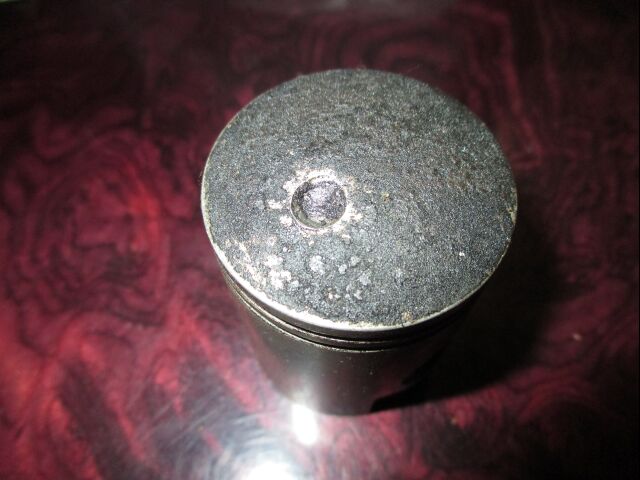

Ich habe das Ritzel blockiert damit das mit dem durchrutschen ging (mit selbstgemachter Kettenpeitsche) wenn du den Pleuel blockierst können dir Diverse Lager Kaputtgehen, da du so übermässig an den Lagern ziehst, vorallem das Pleuellager ist betrofen, Kolbenstopper ist auch sehr gefährlich.
Re: Puch Velux X30 Kupplungsgeräusch
Die Kolbenstopper gehören verboten. Mit dem Dreck macht man mehr kaputt als was anderes. Wenn Du den Motor noch länger behalten und fahren willst, mach auf und revidiere ihn.

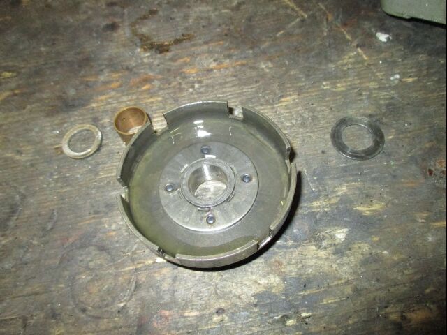

Was die Kupplung angeht, ich bin mir alles andere als sicher dass das Geräusch von dort kommt.
Wenn denn wäre es möglich dass die Anlaufscheibe nicht sauber sitzt. Zerlege das ganze vollständig, Also gesamtes Kupplungspaket raus, alles reinigen und mach bitte mal n paar Bilder. Dann sehen wir weiter.
Ansonsten - Ich hab zwar gesagt ich mach nichts externes mehr - pack das Teil ein und komm mal vorbei.
Ist zwar nicht grad um die ecke aber es wäre eine Option.

So nebenbei, das obere Bild zeigt den Schaden den Kolbenstopper verursachen können. Das Loch ist durchgehend...

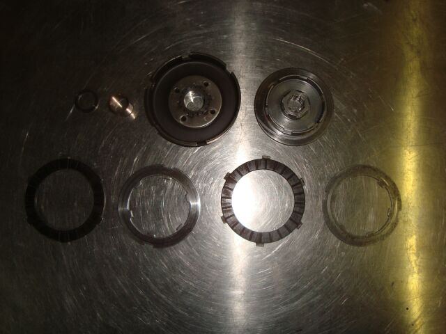

Was mir noch so nachträglich in den Sinn kam, es hat ja 2 Anlaufscheiben aber unterschiedlich dick. Diese beiden sind schon am korrekten Ort?
Hier siehst es besser

oO da fehlt mir wohl eine der Scheiben... hab mir diese nun besorgt. Wie ist nun die richtige Reihenfolge?
Unten die 22-15-1.7 Anlaufscheibe und oben die 26-15-1.0 Anlaufscheibe
Mit etwas Glück hast ja die richtigen erwischt...
