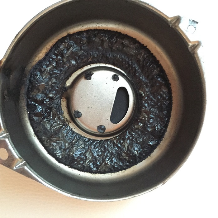

OK.. hab jetzt mal diesen Schwungraddeckel weggenommen, ist das normal das da drin so komisches Zeugs is?

Re: Puch Zylinder Dichtungen
ja, bei den originalen Deckeln war da so ne Masse drin...
Kannst du raus gruebeln falls sie dich stoert.
warum und wieso oder was deren Funktion sein soll weiss ich nicht.
MrMike
Beiträge: 26
Registriert: Do 2. Okt 2014, 18:53
Wohnort: Schweiz (St.Gallen)
Beitrag von MrMike »
Ahh.. ok also kann ich die ruhig wegkratzen
weil da so langsam kleine Stücke wegfliegen.

nico
Beiträge: 633
Wohnort: Uznach CH
Beitrag von nico »
gluglu81 hat geschrieben:ja, bei den originalen Deckeln war da so ne Masse drin...
Ist ein Hitze und Geräuschschutz hat mir mal ein Mech gesagt und es werde benötigt um es vozuführen aber es interessiert keiner
Greez nico
den Witz hab ich auch schon gehoert... aber wirklich Sinn macht das nicht.
