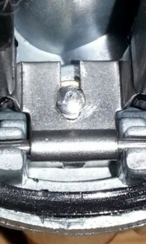

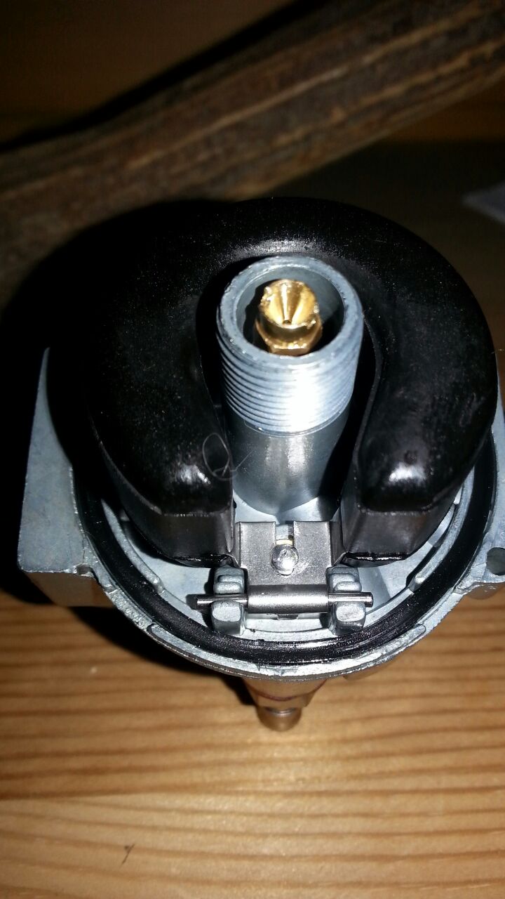

Jap das ist so und das verstehe ich auch, aber dises kleine teil sollte doch schönt mitkommen wenman den schwimmer bewegt oder? Weil der kommt nicht schön zurück..

Welche Kuh hatte den diese Düse zwischen den Zähnen??? besorg dir zuerst gute Düsen.
Re: SWIING 44mm
Ja diese düsr ist eh ein wenig zu klein, ich habe noch ganz neu noch nie gebrauchte 78-84 oder so, abrr an dem kann das nicht liegen oder^^
Und sorty ich habe den spoiler erst jetzt gesehen also ist das was ich meine das schwimmerventil oder?

Wenn deine Düsen so aussehen, dann kann das durchaus auch an dem liegen. Sauber arbeiten und gute Teile verwenden sind der Weg zum Erfolg
Re: SWIING 44mm
Ok mario dann werde ich nahher mal eine andere düsr verbauen weil wo du recht hast hast du recht.. aber ich kann mir nicht ganz vorstellen das das an dem liegt weil mit der 72 düse hatte ich auch genau das selbe problem, nur die sah noch um riniges besser aus..

Du hast dir die Antwort schon gegeben.
Das Ventil sollte reibungslos funktionieren behebe dieses Problem und es sollte wieder funzen.
Wegen der Düse, das geht ja problemlos nur weil da einer mit zu grossem Schraubenzieher rein ging das macht jetzt wirklich nichts aus.

Okeh vielen dank ich probiere das problehm gleich zu beheben. Haha und der schraubenzieher war ein bischen zu klein...

Oke sorry aber noch eine frage ich habe jetzt das schwimmerventil ausgebaut, und ich denke das es einfach nichtmehr so gut gelaufrn ist oder irgendwo ein wenigbanstand sollte ich es einwenig einölen oder dass auf keinen fall oder wie hebe ich dieses Problem am besten?

Einölen solltest du nicht
Hast du ein 12mm ori Bing?
Fals ja bau mal dessen Teile ein.

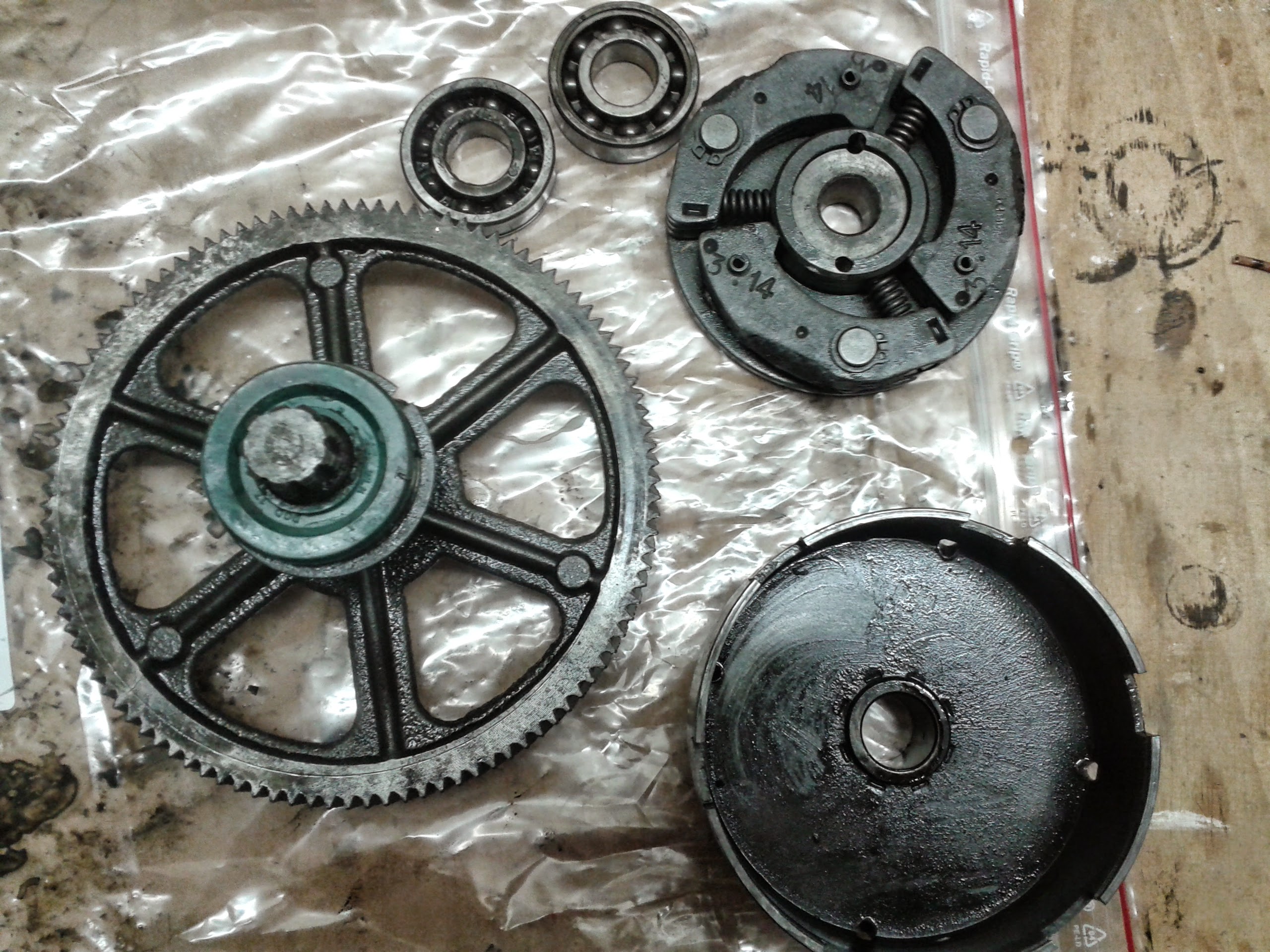

So, nun habe ich Bescheid bekommen was alles defekt war:
1 Satz Kurbelwellenlager
3 Simmeringe
1 Kupplung
1 Antriebsrad
1 Kupplungsglocke
Der Mech sagte, dass bei diesem Zylinder die Belastung bei ca. 180 % des normalen liege. Kann das sein oder war eventuell bereits vorher etwas defekt? Danke für eure Inputs!

die Klassiker beim E50 tunen...
abgefickte Kupplung, Sägezahngetriebe am Stirnrad und kupplungskorb und die obligaten Lager und simmeringe die man bei ner Revision gleich mittauscht.
Ich lehn mich mal aus dem Fenster:
vermutlich war die Kupplungsbüchse ausgeleiert was zu allen anderen defekten führte.
diese sollte man regelmässig kontrollieren und bei zuviel spiel ersetzen. Die anderen Komponenten danken es einem.
