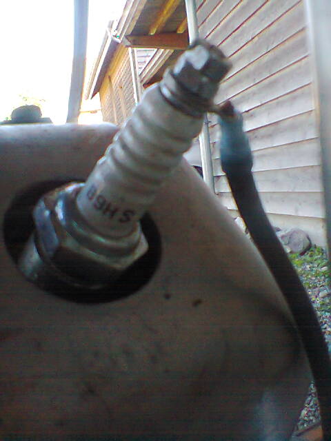

beim mofa brauchst du aber nix entstörtes ;)
du hast ja (im normalfall) keine elektronik dran, die gestört werden könnte... (wie GPS oder so...) ob eine elektronisch gesteuerte zündung irritiert, weiss ich nicht... aber beim simplen mechanischen mofaprinzip brauchst du das nicht ;)
ich meine... mein zündkerzenstecker am Bobber ist sogar negativ entstört :lol:
