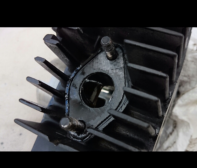

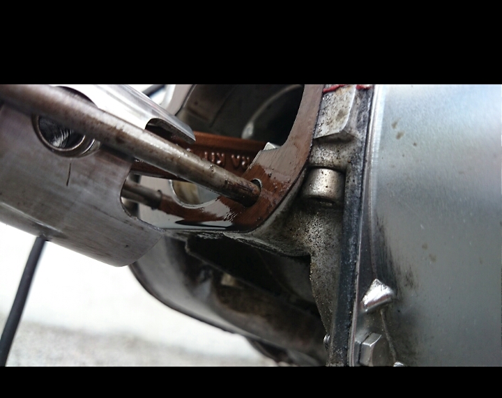

Re: Lampe von 1phase auf 2phasen.
Ist das normal dass diese stellen so nass sind?
Der Brennraum ist auch so.
nope.. zu grosse Düse?

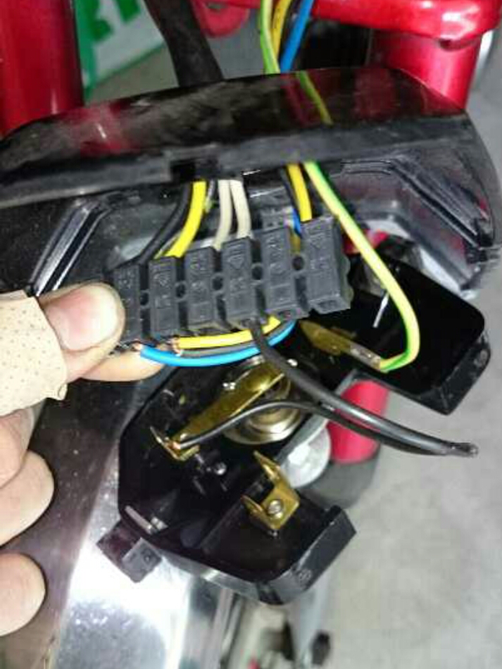

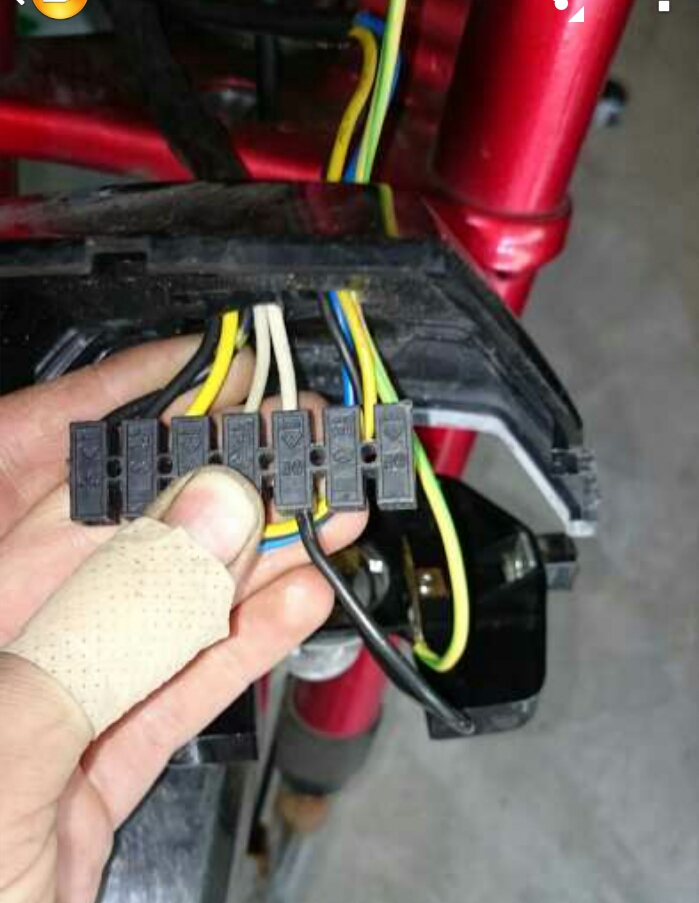

Re: Puch Maxi N
... dann ist die Birne hopps oder du hast was falsch gemacht..
.. brennt das Rücklicht?

Re: Puch Maxi N
Die Birne ist neu und sieht noch gut aus.
Ja das Hinterlicht brennt.
Hier noch bilder
Hier noch bilder
