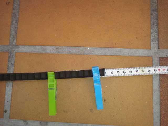

Also habe meinen mal vermessen.
Länge: Ca. 810mm
Breite: 10mm
Hier mal die Daten vom Puegot was du gesagt hattest.
Länge [mm]: 813, Breite [mm]: 10, Riemen: gezahnt, Riemen: flankenoffen
Kann ich den nehmen?

Länge: Ca. 810mm
Breite: 10mm

Der Riemen sollte gehen mit 30° Vorlastigkeit. Standard Riemen. Gibts in jeder KFZ Werkstatt.

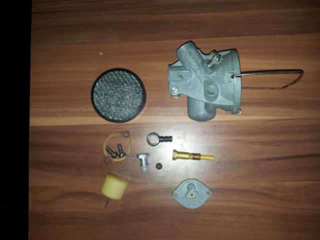

So haben den Vergaser mal komplett gesäubert allerdings ist in der Schraube wo die Benzinzufuhr drauf ist ein kleines Sieb drinne gewesen,sieht zielich dreckig aus kann man das draussen lassen?
Vergaser ist ein Encarwi s23 sagt das wem was?
Achso vom Schwimmer kommt die Spitze Seite nach oben zum Deckel?

Das sind sehr dankbare Vergaser. Auf dem Bild aber nicht Komplett.
Das Sieb reinigen und wieder einbauen. Das ist ein mechanischer Vorfilter welchen ich drinnenlassen würde.
Die Spitze des Schwimmes macht im Deckel das Schwimmernadelventil auf und zu. Check den Schwimmer auf undichtheiten. Dieses Modell soff gerne mal ab.

Also Filter muss rein wie mach ich den am besten sauber?
Aber es läuft immer noch nicht eben gings mal an immer wieder ausgegange,kein Gas angenommen jetzt geht nix mehr.

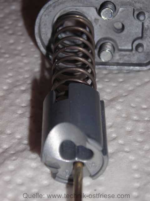

Gasschieber, Gasschieber Feder, Düsennadel, Vergaserdeckel & Ansauggeräuschdämpfer fehlen mal zumindest auf dem Bild.
Ich weiss nicht wie Du den Vergaser gereinigt hast. Die reinigt man am besten im Ultraschall und bläst sie dann richtig durch. Die Bohrungen & Kanäle nicht vergessen.

Also am Gaszug hängt dann noch son Block mit Feder das wars soweit.
Kann man aber glaube ich nicht lösen.Beim Auto wäre e in dem Fall die Drosselklappe.
Vergaserdeckel meinste den Luftfilter oder was genau.
Hatte in mit Benzinreiniger ausgesüplt und Druckluft gesäubert.

Das ja dieser Gasschober der ist ja bei mir nicht am Vergaser befestigt sondern am Seilzug.
Muss ich den auch renigen oder so?
