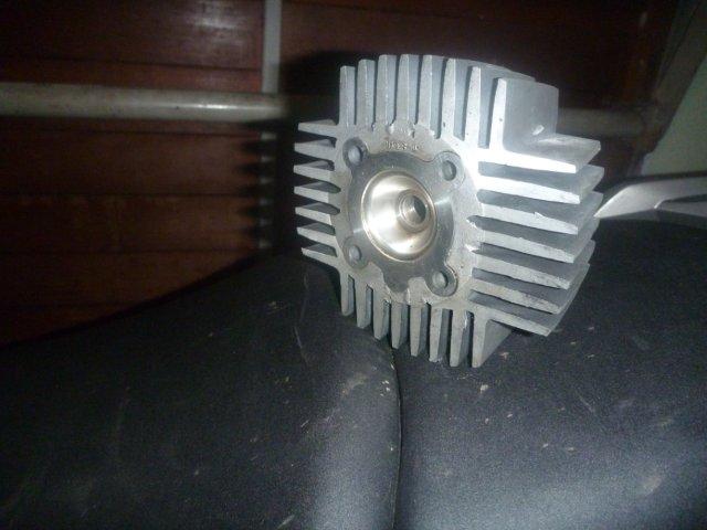

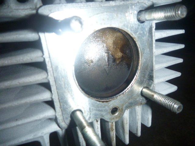

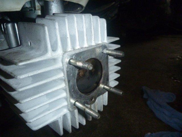

Hallo Dotore,das ging aber schnell,Kolben hat keine Spuren soweit ich das sehe anbei Fotos.Der alufarbene ist der neue 38.5mm der dunkle der alte.habe mal nur drei restlich foigen wusste nich das nur sowenige gehen.LGhttp://mofapower.ch/posting.php?mode=reply&f=32&t=17700#" onclick="window.open(this.href);return false;

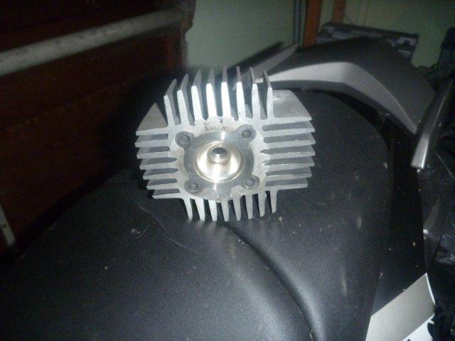

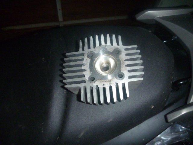

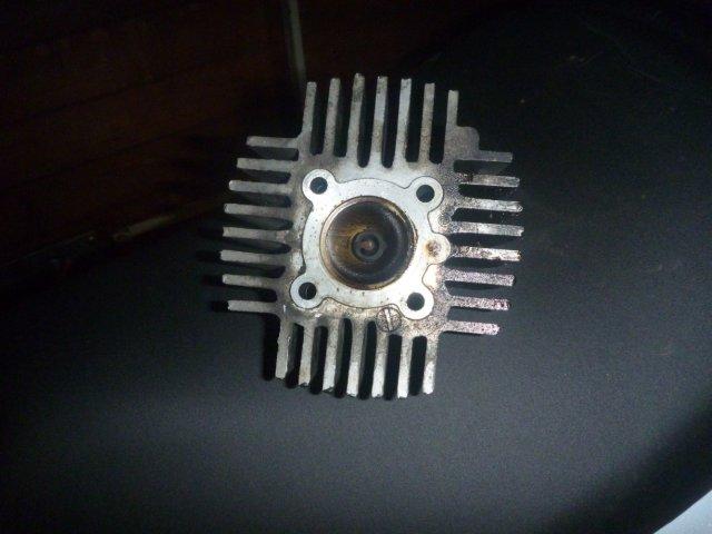

Hallo hier die restlichen Fotos.Ich hoffe das hilft euch weiter.Alle Teile sind ori und unbearbeitet,als nichts geplant.LGhttp://mofapower.ch/posting.php?mode=reply&f=32&t=17700#" onclick="window.open(this.href);return false;
Re: Airsal 38er montiert und blockiert
den 38mm airsal muss man meistens unterlegen, da der kolben gerne vorne 1-2mm rauskommt
d.h musst du mehrere Fussdichtungen verbauen
... you're kidding... ? ein 'out-of-box' Airsal kann so kurz sein, dass n Kolben oben rausguckt.. ?? :shock: .. was ist den das für Plunder..??
nur weil kaan das sagt, muss es nicht stimmen ^^
.. yähso..
hatte das problem mehrmals, 2 dichtungen verbauen und problem gelöst, auch andere user hatten dieses problem
beim 46er Airsal ists das gleiche Problem... das dies beim 38er auch so sein soll ist mir neu, aber wäre ne denkbare Erklärung.
...beim 44er hatte ich das noch nicht.
fürs schnelle probieren oder auch generell tun es auch 2 Kopfdichtungen anstelle der Zylinderfussdichtung.
Ersparrt das Kolben aus- und einfädeln.
