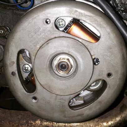

Als ich die Zündung einstellen wollte bemerkte ich das wen ich den Kolben auf OT stelle das der Unterbrecher durch das Schwungrad verdeckt ist. Wie kann ich dieses sonst sauber einstellen?eventuel schwungrad abziehen?

Da stimmt was nicht.
Der Unterbrecher muss vor OT öfnen. In der Anleitung unter Zündung findest Du auch einen Verweis zu Bikeman`s Tread wo er sehr gut erklärt, wie man die Zündung korrekt einstellt.
In Deinem Fall könnte es sein, dass Du gewisse Arbeitsschritte ableiten musst, sollte eine Dugati oder Magneti Marelli Zündung verbaut sein. Ists eine Bosch Zündung, kannst alles 1:1 übernehmen.
Im Zweifelsfalle poste mal ein paar Bilder. Dann sehen wir weiter.
Die korrekten Einstelldaten hast Du? Zündzeitpunkt und Unterbrecherabstand?

So ist er auf OT. Der unterbrecher ist links oben verdeckt mit dem schwungrad. Könnte es sein das der keil bei der Kurbelwelle fehlt und das schwungrad jez falsch auf der kurbelwelle liegt???

wenns Schwungrad so stark verdreht wäre, dann läuft er auch nicht.. Der ZZP wäre ja total an einem falschen Ort.. nimm das Schwungrad halt mal weg und guck nach... Kanns sein, dass die Zündplatte verdreht ist..? wobei auch dann kann er eigentlich nicht laufen, da ZZP völlig am falschen Ort
Re: Mofa läuft schlecht
Der stift hat gefehlt und habe jezt die zündung andersrum eingebaut läut eigentlich aber ni ht perfekt er hat so ein stottern und bei niedrigen drehzahlen geht er aus was könnte es noch sein?soll ich die zündung wieder so einbauen wie sie vorher war?
