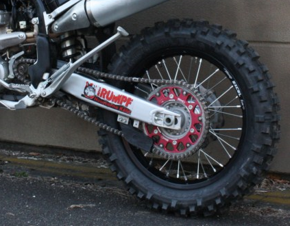

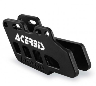

Re: Pocketquad Projekt
könntest von den 'grossen' abschauen und ohne beweglichen Teile arbeiten, somit hast du noch weniger Ausfallpotenzial.
Ist sicher stabil, da bereits erprobt seit Jahren, ausserdem einfacher zu verwirklichen in deinem Projekt. Aufnahme ranschweissen und fertig. Die Teile findest du schon ab 10.-.
ein Kststteil zu verwenden, dass gleich als KF dient ist ne gute Idee.. um die beweglichen Teile wird er aber nicht drumrum kommen, um die Längenänderung der Kette zu kompensieren.
hmmm, bewegliches Teil scheint mir unnötig, da es bei Cross/Enduromaschinen ja auch geht und diese vermutlich den grösseren Federweg aufweisen als das Quad.
Wenn die KF unten angebracht wird und durch den Vortrieb oben die Kette sowieso gespannt wird, sehe ich keinen Nachteil.
Das einfachste wird wohl sein das samy01 mit beiden Varianten rum probiert und hier die Erfahrungen kund gibt..
Ich probier mal meine Variante aus, entweder mit ritzel oder mit kunststoffrolle.
