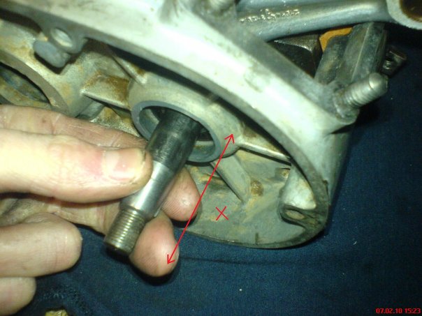

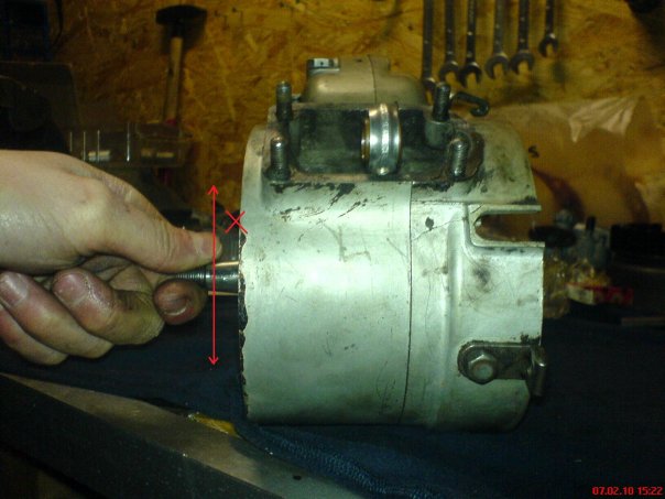

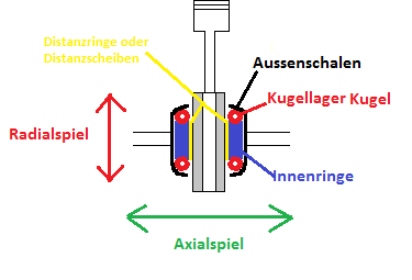

Ich komm ned ganz draus, wie du das Spiel definierst. Es gibt Radialspiel (bewegen der KW Achse nach oben unten und zu den seiten). Dann gibt es Axialspiel (Mit Ziehen und drücken längs der KW Achse kann diese bewegt werden.
Bei Schulterlagern wird sowohl Axial als auch Radialspiel eingestellt. Ist das Axialspiel zu hoch, so laufen die Kugeln nicht sauber in der Aussenschale, was wiederum auch zuviel Radialspiel hervorruft.
Hast du die Distanzscheiben der Originalkonfiguration übernommen oder frisch ausdistanziert?
Axialspiel:
Radialspiel:

Also Radialspiel ist vorhanden, Axialspiel nicht.
Die KW habe ich frisch ausdistanziert, zuerst mit 1.2mm pro Seite, das war zuviel,
dann habe ich schrittweise 0.1mm weggenommen bis die KW nicht mehr klemmte. (1mm auf der einen, 1.1mm auf der anderen Seite)
Wie schon gesagt, vor dem Firstrun hatte die KW weder Axial noch Radialspiel!

Ich habe zum besseren Verständnis noch eine "hochprofessionelle" Paint Zeichnung angehängt. Wenn einer drauskommt, hat sich der Aufwand schon gelohnt ;)
Die Schulterlager muss man sich vorstellen wie zwei "halbe Rillenkugellager". Der Vorteil dieser Konstruktion ist, dass der Motor so viel schneller zerlegt werden kann, weil die Kurbelwelle nicht mit einer Schrumpfverbindung via Lager übers Gehäuse verbunden ist, was bei Rillenkugellagern der Fall ist.
Damit die Kugeln nicht vom Innenring fallen, sind sie mit einem Messinghalter oder einem Kunstoffhalter versehen. Dieser soll bei Übertemperatur der Lager (z.B fahren ohne Öl), eine Sollbruchstelle darstellen, so dass Innenring, Kugeln und Aussenring nicht verschweissen und so die Aussenschale nicht mitdreht. Das hätte dann nen Totalschaden des Gehäuses zur Folge.
Und weil die Kugeln in den Schalen laufen, bauen sie auch Radialspiel auf, wenn das Axialspiel nicht stimmt, da sie nicht in der richtigen "Laufbahn" der Lagerschale laufen.
Mit den Distanzringen, "drückt" man die Innenringe und folglich auch die Kugeln, von der KW weg zu den Schalen hin.

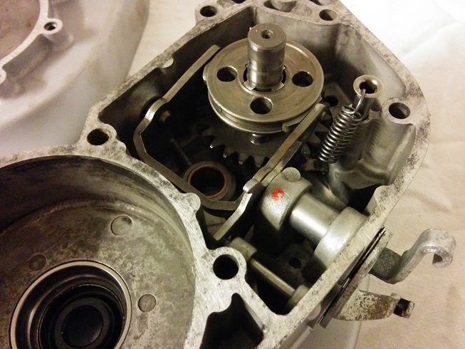

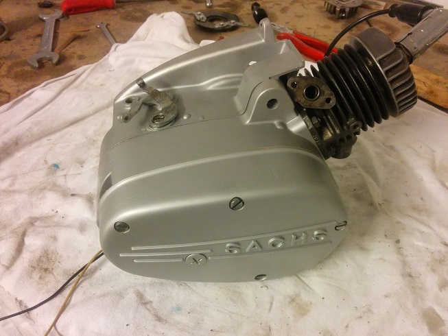

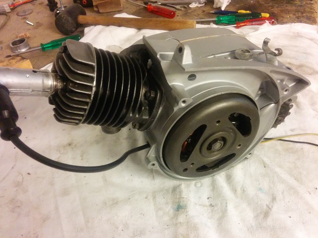

Ich habe gute Neuigkeiten :hi: Gestern habe ich den ganzen Motor nochmals Zerlegt und auf der einen Seite 0.1mm zugegeben. (Auf beiden Seiten sind nun 1.1mm drauf)
Die KW läuft jetzt immer noch ohne zu schleifen und das Höhenspiel ist weg :thumbup.
Hier noch die restlichen Fotos:
Mr.Sachs
Beiträge: 993
Re: Motorrevision für Anfänger
Beitrag von Mr.Sachs »
Wieder wie neu 8)

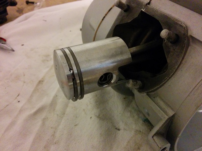

Leider gibt es aber schon wieder Probleme. Der Motor läuft zwar und das nicht allzu schlecht, jedoch gibt es da ein Geräusch
welches mir gar nicht gefällt. Es kommt eindeutig aus dem Zylinder und ist mit einem Klackern oder Scherbeln am besten zu
Beschreiben. Hat jemand eine Idee was das sein könnte ?
http://picosong.com/CSgC/" onclick="window.open(this.href);return false;
Die KW lässt sich auch im warme Zustand etwa um 1mm drehen (aussen am Polrad gemessen) ohne dass sich der Kolben bewegt.
Ist die Pleuelbuchse ausgeleiert?
