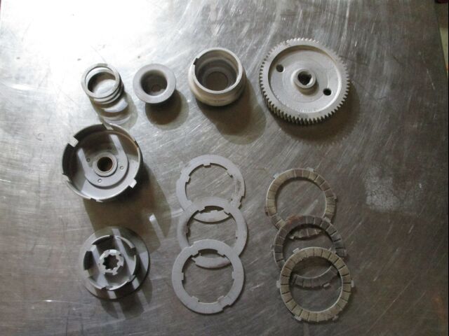

Da ich mit der Traktion nicht wirklich zufrieden bin, habe ich beschlossen, dem Tigra eine 3 Scheiben Kupplung mit angepasstem Kupplungskorb & Stirnrad zu verpassen.
Der Erfolg lässt sich deutlich fühlen. Kuppelt sehr aggressiv, und es rutscht nichts mehr durch.

Re: Babas Tigra P30-74 Z50 Codename Fire Dragon
bei den "grossen" Z50 sind die ja normal. aber ich wusste gar nicht dass die in den "kleinen" Z50 passt...
Ich auch nicht...
Die Ausrückwelle musst bearbeiten und dann beschneiden. Man könnte auch eine andere Deckelmutter montieren. Aber geht erstaunlich gut.

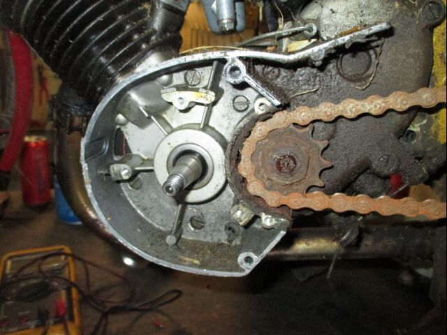

Neue Fotos... Hmm sowas wie das hier?
Aber beim Event im Februar wirst Dus denn Live sehen...
Ich dachte schon bei der Revision der Z50 hat Platz zum versauen.
Momentan ists ne reine Spinnerei, aber mal sehen, evtl passt das 4 Gang Getriebe ja mit vertretbarem Aufwand rein? Wenn ja, es soll mich noch keiner Fragen wie ich die Schaltung anlenken will. Eben momentan reine Spinnerei, aber wenn mans nicht versucht weiss man nicht obs geht 8)

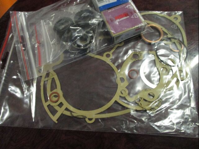

Der Revisionssatz für den Motor. Hätt ich ja fast vergessen zu erwähnen. Sobald er läuft - wenn er es denn tut - läuft das Öl so ziemlich an allen Abdichtungen raus. Das geht garnicht. Also muss man was tun und wennschon dann macht mans gleich richtig.

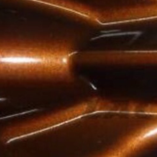

So. Es ist festgelegt. Was denn fragt ihr Euch?
Das Lackierungs Konzept.
Der Rahmen & Tank wird im Candy braun so ähnlich wie Cola lackiert. Zur Kontrastlackierung kommen die originalen Filets in Biege. Die Seitenschütze werden ebenso lackiert wie es Original festgelegt ist.
Liniert wird schwarz.
Zudem wird silberner Flitter ins Candy geschossen. Das Biege bleibt unbeschossen. Die Felgen werden poliert, die Naben sowie die Bremsanker werden sehr nobel Vernickelt.

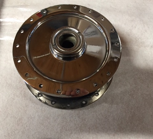

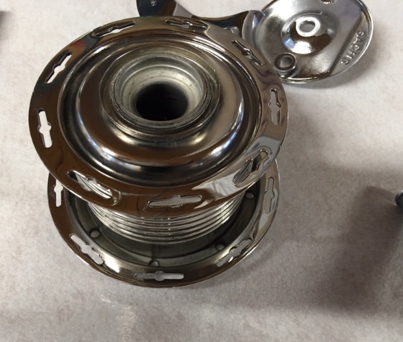

Hier eine kleine Vorschau von vernickelten Naben & Ankern... Jawohl vernickelt, nicht verchromt. Weshalb? Nun wenn Onkel Baba den Col de Mosses runter die Bremsen mit Ted Bull kühlen musste kann man sich denken wie schön danach das Chrom aussieht. Beim Nickel ist das kein Thema.
Das war wohl die längste Entscheidungsfindung einer Lackierung in meiner Karriere. Aber ein sehr langes Telefonat mit Tom Tigra brachte den Durchbruch.
