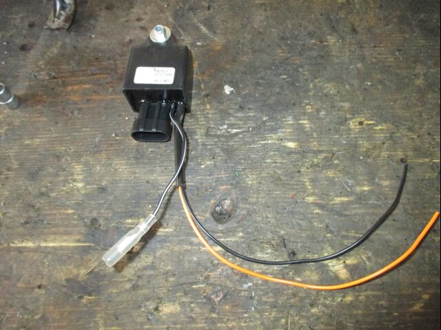

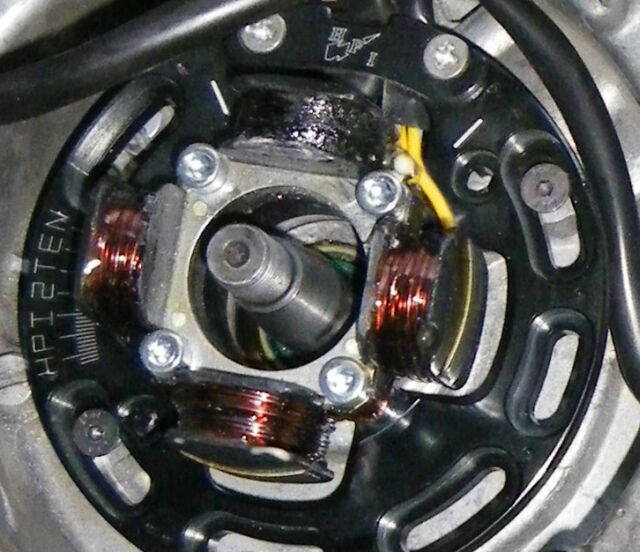

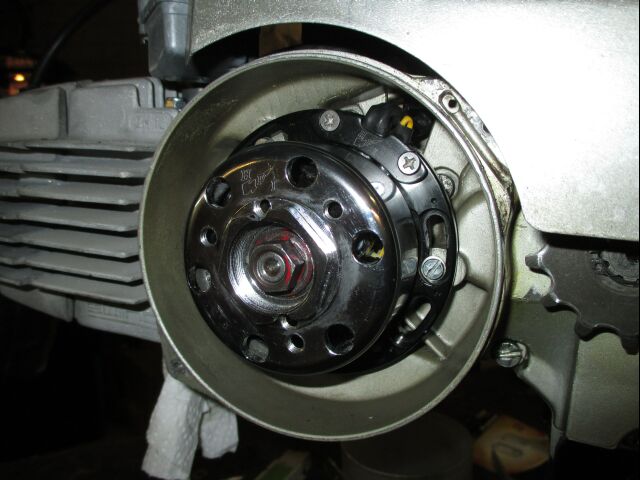

Wie bereits erwähnt verpasse ich dem Z50 Motor eine 60KV HPI Zündung. Das ist ja alles schön und gut, hab mit 12 Volt und 60 Watt Leistung immer gutes Licht und mit 60KV ein hervorragender Funke unterm Zylinderkopf. Nun aber wirds kompliziert und Eure Hilfe ist gefragt. Und zwar ganz einfach, ich brauche einen Platz für die Zündspule. Das ist nicht so ein kleines Teil die wir sonst kennen, diese ist mächtig und bringt auch brav Wumms wie ich es mir vorstelle.

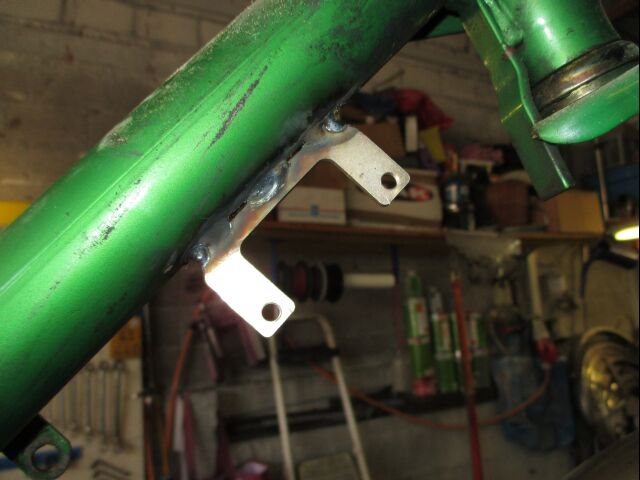

Nunja Das Problem ist wohin mit der... Das Steuergerät ist ja kein Problem, das kommt zwischen den Motorträger zum Spannungswandler. Aber die Zündspule hat dort eben keinen Platz... Was habt Ihr für Ideen?
- Kompletter Einbau der Rotor / Statoreinheit
- HPI 1.jpg (48 KiB) 3277 mal betrachtet
- Grundplatte
- HPI 2.jpg (67.46 KiB) 3277 mal betrachtet
- CDI Steuergerät
- HPI 3.jpg (58.11 KiB) 3277 mal betrachtet

Vieleicht im Scheinwerfer, wenn kein Tacho montiert ist könnte es evtl. Gehen. Ansonsten hast du keinen Platz irgendwo unter den Seitenschützen?
Re: Babas Tigra P30-74 Z50 Codename Fire Dragon
Lampe ist leider schon voll. Zum einen habe ich dort die Elektroknotenpunkte sowie den Tacho deponiert.
Unter den Seitenschützen gibts auch kein geeigneter Platz mehr.
Jedoch ist das ganze ja in der Vorlackierungsphase also kann auch noch eine Halterung angeschweisst weden. Das wäre auch keine üble Lösung, denn ich brauche ne abartig starke Masse wenn ich die volle Leistung ausschöpfen will.

Irgendwo unterm Tank eine Halterung anschweissen, schön dezent.evtl das sie unter demtank versteckt wird
sachsrider97 hat geschrieben:Irgendwo unterm Tank eine Halterung anschweissen, schön dezent.evtl das sie unter demtank versteckt wird
Wart mal... War das bei gewissen X30 Sport nicht sogar Original so gelöst?
Die Idee jedenfalls ist perfekt. Man siehts fast nicht und selbst wenn siehts aus wie Original...
- HPI 4.jpg (38.52 KiB) 3244 mal betrachtet
- HPI 5.jpg (47.94 KiB) 3244 mal betrachtet

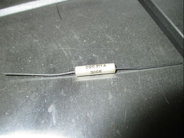

Mir persönlich passen die Spannungsregler nicht so. Sie arbeiten zwar zuverlässig aber sie sind mir zu restriktiv und vorallem viel zu teuer für dass sie nichtmal eine Gleichrichterfunktion anbieten.
Deshalb ziehe ich Lastwiderstände vor. So kann ich nicht nur viel Geld sparen, ich kann mir die Spannung auf 0.10 Volt genau einstellen wie ich sie haben will. Das Vorne & Hinten getrennt.
Wenn ich Gleichspannung will, löte ich mir eine Grätz Schaltung zusammen und gut ist. Jedoch ist anzumerken dass Mofakult`s LED Lampen erstaunlicherweise mit Wechselspannung klarkommen was ich nicht erwartet hätte. Respekt Marc, tolle Leistung! Nur vermarkte das auch...

wieso sollte ne LED nicht mit Wechselspannung klar kommen?
auf eine Seite leitet sie und leuchtet, auf die andere sperrt sie einfach. Bei der Frequenz fällt das aber nicht auf.
Genau genommen ist es sogar schonender, weil die durchschnittliche Leistung dadurch abnimmt und die Lebensdauer somit erhöht wird.
kritisch ist nur der Strom bzw. die Spannung welche bei einer nicht stabilisierten Wechselspannung entstehen kann.
Dadurch wird die Spezifikation der LED unter Umständen überschritten was natürlich wieder auf die Lebensdauer negativen Einfluss hat.

Soviel zum Thema Oberwelligkeit. Interessanter Aspekt Gluglu.
Also wäre es trotzdem gar nicht so schlecht die Spannung zumindest zu richten.
Aber wir haben ja kommenden Samstag sicher noch Zeit darüber zu beraten...
