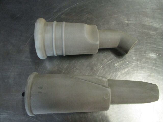

Die finalen Vorbereitungen zum Lackieren stehen an. Morgen mein splitterfasernacktes Tigra aus der Sandstrahlanlage abholen. Dann gehts direkt in die Spritzkaine. Das Candy und alles andere was zum lackieren benötigt wird, steht bereit.
Heute stehen noch die Griffe, Kleinteile & der Luftfilter im Fokus.
Die Kleinteile wurden einfach nochamls durchgestrahlt und entfettet. Der Luftfilter hingegen entpuppt sich als Herausforderung. Zum einen war er ohne Primer lackiert worden. Zum anderen hat er viele kleine Hicke und Schäden im Plastik die Lackiert untragbar sind und scheusslich aussehen würden.
Also hab ich beschlossen das Luftfiltergehäuse zu stauben und anschliessend abzureiben.
Der Erfolg stellte sich einmal mehr ein, die Teilw sehen aus wie neu. Zudem hab ich die Oberflächenrauigkeit wie sie zum Lackieren absolut perfekt ist.
- Tigra Z50 Luftfilter abgestrahlt.jpg (32.56 KiB) 2314 mal betrachtet
- Tigra Z50 Luftfilter abgestrahlt II.jpg (29.04 KiB) 2314 mal betrachtet
- Tigra Z50 Luftfilter vorher eingebaut.jpg (50.42 KiB) 2314 mal betrachtet

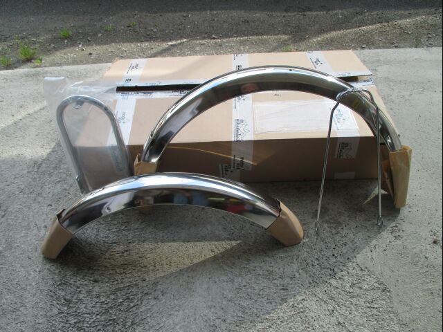

Ob die Schutzbleche passen oder nicht weiss ich jetzt.

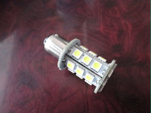

Die LED Lampe für den Frontscheinwerfer ist noch nicht brauchbar. Denn so wie sie aktuell geschaltet ist, entspricht sie nicht dem VTS. Also wird sie intern umgelötet. Aber dazu komm ich später.

- Tigra Schutzblechset.jpg (61.9 KiB) 2284 mal betrachtet

- Tigra LED Lampe Frontscheinwerfer.jpg (32.36 KiB) 2284 mal betrachtet

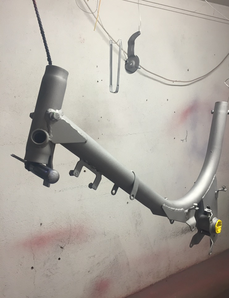

Soo...
Heizung läuft, Kompressor läuft, Absauganlage läuft, Lufttrockner läuft. Die Farbe ist gemischt, der erste Durchlauf mit dem Grund startet...

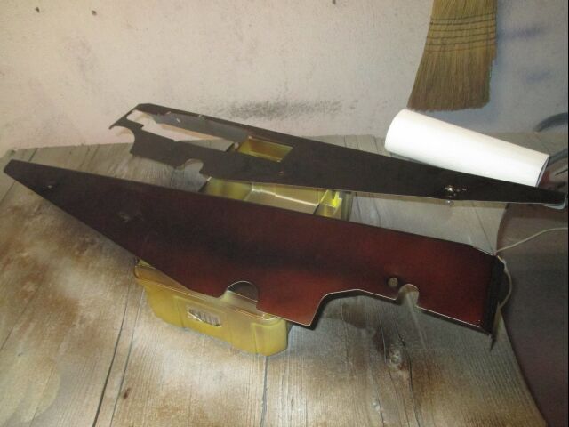

Re: Babas Tigra P30-74 Z50 Codename Fire Dragon
Es gibt Zeiten, da würdest besser in die Hose scheissen.
Bist wunderbar am candieren, hast freude wie ein kleines Kind dass alles so toll und nach Plan läuft und dann...
Moooin Keule was geht?? höre ich es hintermir schmettern und bekam einen heftigen Schlag auf die rechte Schulter. Natürlich auf die Schulter, die draussen war. Gefühl hab ich momentan keines mehr es kribbelt nur noch bis in den Unterarm. Als ob das nicht genug wäre, ich war natürlich am Farbe auftragen als der mich begrüsste.
Warum?? Reisst einer die Türe der Spritzkabine auf. Der Unterdruck in der Kabine fällt natürlich blitzartig zusammen, ich spühre einen leichten Sog und der Staub von draussen hab ich in der Kabine!!! Natürlich haftet der perfekt am nassen Material.
Was war los? Ein Platzhirsch, bezeichenen wir ihn weniger als Kollege aber eher als Günstling wollte wegen einer Schaltungsseinstellung beim Sachs 50-3 was wissen und da er per Whatsapp keine Antwort bekam - war ja am candieren also hatte ich echt keine Zeit zu Antworten - kam er in seiner Ungeduld kurzerhand vorbei und betrat trotz leuchtender roter Lampe und laufender Anlage die Kabine. Ok, der Typ hatte kürzlich an nam Fussballspiel gröber eines auf die Murmel bekommen wie ich vernommen habe aber trotzdem... Ich könnt ihn Knuddeln

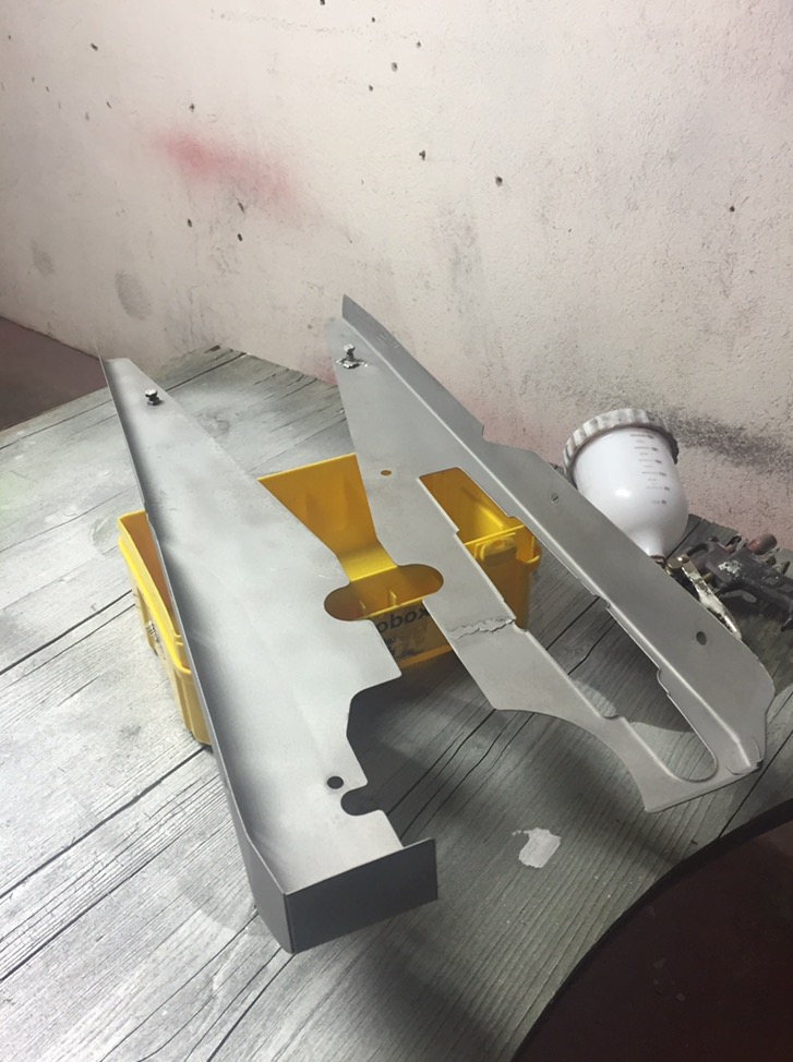

Die Lackierung ist ruiniert.
Zudem hab ich den Rhytmus mit der gleichmässigkeit verloren der beim candieren das absolute A&O ist. Ich kanns bloss trocknen lassen, und dann mal sehen wie schlimm es ist. Evtl später patinieren. Alternativ nochmal von vorne anfangen aber dafür reicht die Farbe nicht.
Hier schaut selber...
- Tigra Rahmen Candy II.jpg (52.26 KiB) 2225 mal betrachtet
- Tigra Seitenschütze Candy.jpg (37.27 KiB) 2225 mal betrachtet
- Tigra Tank Candy.jpg (19.63 KiB) 2225 mal betrachtet

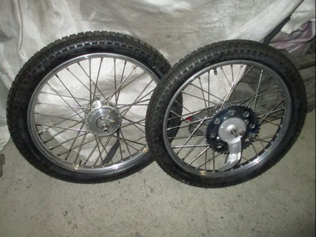

Was die Schutzbleche angeht, das hintere wurde überarbeitet, verkabelt & wasserdicht versiegelt. Es ist somit bereit für den Einbau.

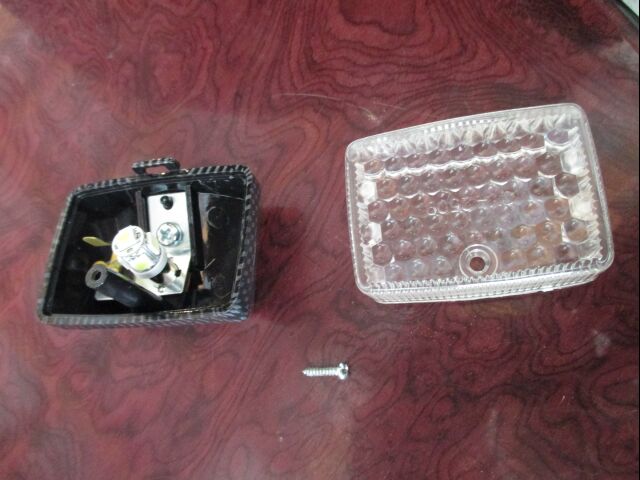

Ob Mofakult oder CT, das Rücklicht Nachbauzeug ist nunmal Mist.
Die Spannfeder die das Kabel eigentlich festklemmen sollte ist aus Messing und somit untauglich. Aber wenigstens gut lötbar. Also wurde der Kabelschuh gleich angelötet und das Gehäuse nach einem Funktionstest gleich wasserdicht versiegelt. Das wird kein 2. mal geöffnet sofern die LED Lampe wirklich was taugt was ich schlichtweg voraussetze.
Inzwischen erhielt es ein Update und entspricht nun dem VTS. Aber nichtmehr ganz meinen Vorstellungen. Seis drum, VTS ist bei der Beleuchtung & Bremsen in meinen Augen nicht verhandelbar.

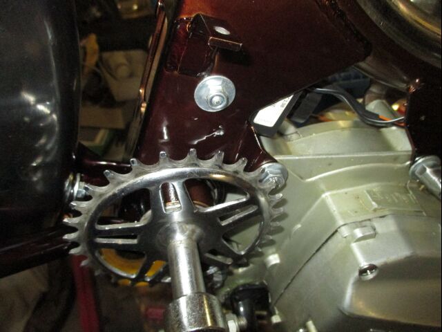

Der vorbereitete Platz für das CDI Steuergerät erwies sich als grosse Hilfe. Zudem bekommt es über dem Getriebe nicht allzu heiss und ist zudem vor Spritzwasser geschützt was sich günstig auswirken wird. Der zentrale Massepunkt für CDI, Zündspule, Motor & Verbraucher wird unterhalb der Halterung für die Luftfilterbride angebracht. Jiep ich lege zudem den Motor seperat auf Masse. Die Gründe sind ja zulänglich bekannt

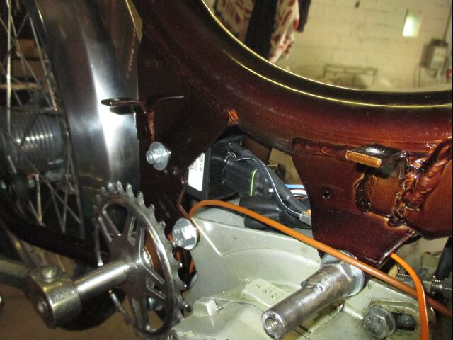

Kommt gut
Aber wo genau hast du die CDI hingepflanzt
Oben am Motor im Rahmen drin, habe ich bei mir auch so gemacht.

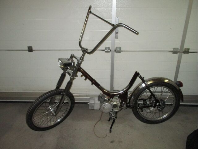

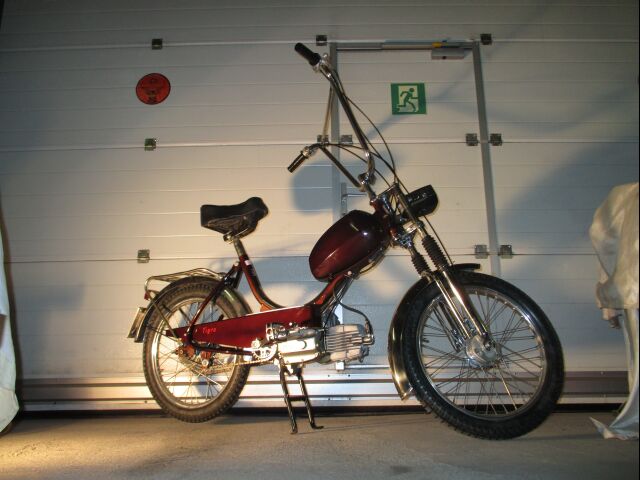

Wenn mal kurz die Sonne scheint schiebt man den Feuerstuhl mal raus und schaut sich das ganze an.
Als nächstes wird das Schutzblechproblem ein für allemale gelöst. Wenn das soweit ist, geht die Lösung in eine Kleinserie. Denn da scheint echt Bedarf zu bestehen was brauchbares zu machen.
Was die CDI angeht hier noch n Detail aber der Massepunkt der definiert wurde ist auf der anderen Seite.

- Tigra Stand 2016-06-10-2.jpg (82.14 KiB) 2140 mal betrachtet

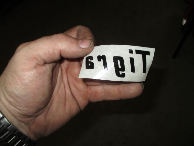

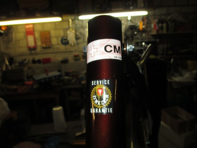

Was aber ein "verdammts Gfätterlä" ist sind Züris Aufkleber. Dafür schuldet er mir noch was...
Jetzt hat er zwar andere, evtl bessere.
Aber was nützt mir das wenn er zu dem Zeitpunkt als ich das Zeug bestellt hatte nur die einen hatte? Zum Teufel mit dem Zeug!! Die Trägerfolie klebt wie die Sau aber die Abzugsfolie sogut wie garnicht was das vorbereiten zur Geduldsprobe werden lässt... Aber der CM sowie der Service Kleber taugt was. Da gibts nichts zu meckern.
- Tigra Service Kleber.jpg (28.29 KiB) 2116 mal betrachtet
- Tigra Aufkleber II.jpg (24.59 KiB) 2116 mal betrachtet
- Tigra Aufkleber III.jpg (37.89 KiB) 2116 mal betrachtet
Sieht ja mega geil aus
Danke, freut mich sehr
Die Kleber sind von derart mieser Qualität dass ich sie überlackieren muste. Auch hier hab ich mit Marc ein ernsthaftes Wort zu wechseln. Wenn ich das gewusst hätte hätt ich sie beim Grafiker bestellt. Jetzt ist einfach die Frage ob die für den Tank gleichen minderwertigen Mist ist. Warscheinlich auch gleich überlackieren.

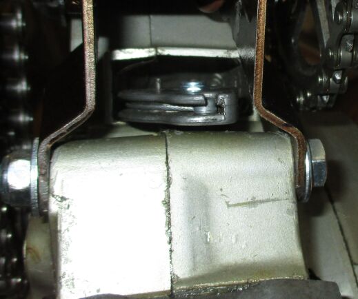

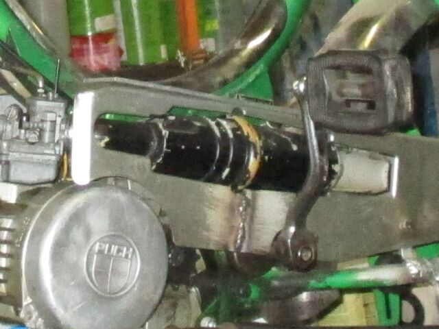

Mit der Schaltweganleknung bin ich auch nicht zufrieden.
Da muss ne professionellere Lösung her. Ich überlege mir, künftig hydraulisch zu schalten. Beim DKW hab ichs ja so gelöst und dort waren es 4 Gänge. Ich fahr ihn vorerst so, wenns verhäbt dann ist das ja gut und wenn nicht kommt einen ein kleiner Zylinder rein mit einer Vorsteuerstufe. Aber dann wird auch gleich hydraulisch gekuppelt.

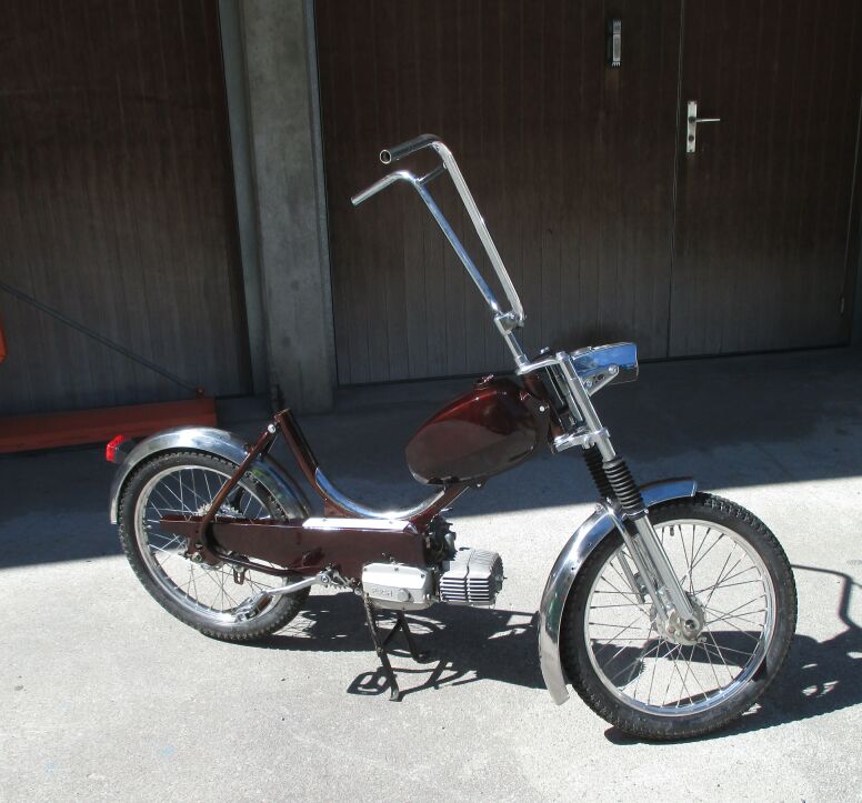

Hier mal ein kleiner Zwischenstand.
Wenn das Tigra angestrahlt wird, sieht man den Schaden den Karlchen mit seiner Aktion verursacht hat. Was meint ihr dazu? Überlackieren geht nicht. Entweder seinlassen oder zurück ins Sandstrahlwerk.
- Tigra Schaltweganlenkung.jpg (32.85 KiB) 2066 mal betrachtet
- Tigra Stand 2016-06-11-4.jpg (50.21 KiB) 2066 mal betrachtet
Ich würde es so sein lassen, auf den Bildern sehe ich auf jedenfall keine Schäden

Bei der Schaltung siehts recht eng aus, ich glaube da würde meine 2-Kabel Austria Schaltung gar nicht reinpassen
Wenns denn hydraulisch geht, mach das, ist eine super Idee
Kommst damit an die 2TC? Dann kann ich mir das noch genau anschauen
