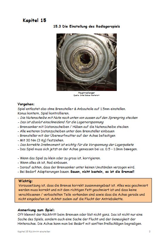

Es passt eigentlich nichtmehr hier rein, aber es ist warscheinlich für einige doch wichtig genug um es trotzdem schnell zu erwähnen.
Beim erstellen des Beschriebs ist mir ein gröberer Fehler mit dem Lagerspiel und den Toleranzen unterlaufen.
Ich entschuldige mich für den Fehler. Alle die es nach der alten Anleitung gemacht haben sind nicht in Gefahr. Sie haben ein etwas zu grosses Radlagerspiel. Sie können es seinlassen oder korrigieren.
Hier noch die korrigierte Version:
@Edit: Vollversion
@Edit: Vollversion

Re: Babas Tigra P30-74 Z50 Codename Fire Dragon
Nevermind ... ist immer noch die beste Rücktrittzusammenbau-/Einstellanleitung ever
Diese Anleitung für die Einstellung des Spiels wäre doch noch etwas für das Anleitungsboard

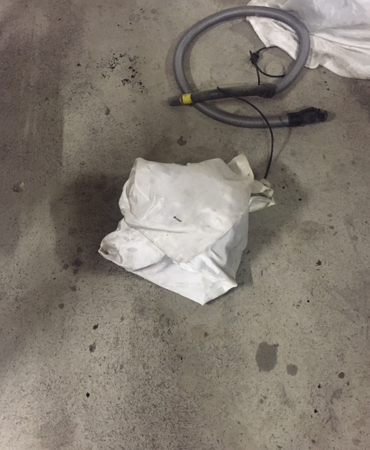

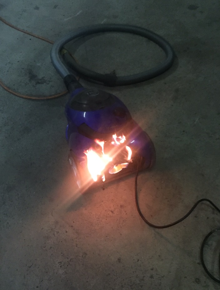

Ist man nichts böses ahnend am Kleinteile Glasperlen geht aufeinmal der Rauchmelder los. Nichts neues beim Perlen, der Staub macht ihm zu schaffen.
Ich verfluche den Lärm der das Gerät macht und ziehe es in Betracht ihn gelegentlich zu erlegen. (ich könnte ihm ja ein Tank hochjagen) Perle weiter bis es plötzlich den Schutz raushaut. Drehe mich fluchend um, sehe den Qualm. Was ist das? Der vermaledeite Entstauber brennt. Weshalb ist mir in dem Moment egal. Packe ihn am Schlauch, zerre ihn von der Tankstelle weg.
Mal das grosse Tor auf, eine Löschdecke geholt, vorher noch gemütlich n Foto gemacht und den Brand dann gelöscht.
Ok, ich hätte auch frisch gewartete Minimax Schaum Feuerlöscher bereitstehen oder eben hängen aber die Löschdecke war mir lieber. Einhüllen, rauschmeissen, Tor zu, und ein Kaffee trinken.
So endet eine weitere Episode wo ich wiedermal was sandstrahle (n lasse) oder ein Tank in die Luft jage. In dem Sinne:
Advent Advent, der Entstauber brennt!

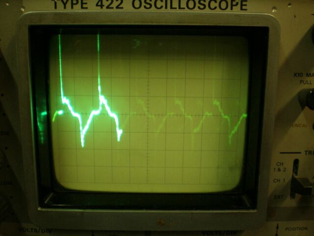

Aus gegebenem Anlass habe ich kurz mal die Zündspannung gemessen. Jedes Rester entspricht 20 KV Ein Definitives, brauchbares Ergebnis bekam ich (noch) nicht da wohl der Optokoppler mit dem Signal leicht überfordert war.
Nach dieser Messung müsste es bei 2500 1/Min 62KV Zündspannung sein was ich wiederum bei der verbauten Zündung als realistisch ansehe.
Mal sehen was sich da tun lässt. Eigentlich ein steinaltes Tektronix KO Gerät das schon Museumsstatus verdient hat, aber es tut seinen Dienst immernoch wie am 1. Tag.
Kommt einfach nicht auf die Idee das mit dem Multimeter zu machen, es würde den Multimeter nicht so gut tun... Dem Anwender warscheinlich auch nicht.
Wo hast du einen Optokoppler? Für das Tektronix sollte es glaubich noch Hochspannungssonden geben.Babaloo hat geschrieben:Aus gegebenem Anlass habe ich kurz mal die Zündspannung gemessen. Jedes Rester entspricht 20 KV Ein Definitives, brauchbares Ergebnis bekam ich (noch) nicht da wohl der Optokoppler mit dem Signal leicht überfordert war.![]()

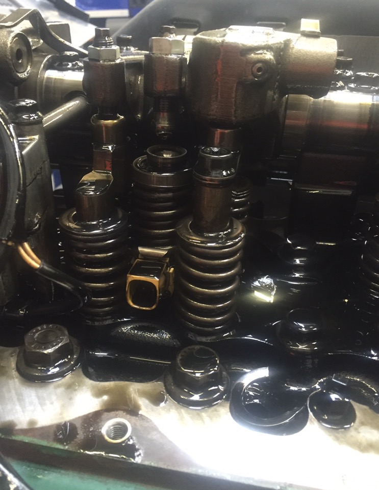

Tom Tigras Motor lass ich so. Das ist ein absolutes Muss, sonst passt er nichtmehr ins Gesamtkonzept des Oxyds.
Der Volvo Motor da brauchte etwas Streicheleinheiten bis er wieder auf allen sechs Zylindern läuft...
Die meiste Arbeit gab die Ersatzteilbeschaffung. Grummel

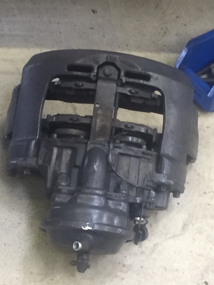

Hier wäre noch die passende Bremse.... Ist zwar nur ne kleine Zange von nem 18 Tonner mit Membranzylinder aber fürs Hödi müsste die reichen.
Musste aber fein einstellen, sonst zerquetscht sie Dir noch die Bremsscheibe...Babaloo hat geschrieben:Absolut!
Ach da könnte man doch direkt auf der Felge bremsen... Mal von der Dicke der Normalerweise verwendeten Bremsscheibe kein Problem. Das Hödi würde jedenfalls egal worauf gebremst wird stehenbleiben wie angewurzelt.
Öhmmm no ... das Rädli würde nicht mehr drehen aber durch die Massenträgheit durch den schweren Motor würde das Teil gerade aus weiter rutschen wie ein Dampfschiff ..
