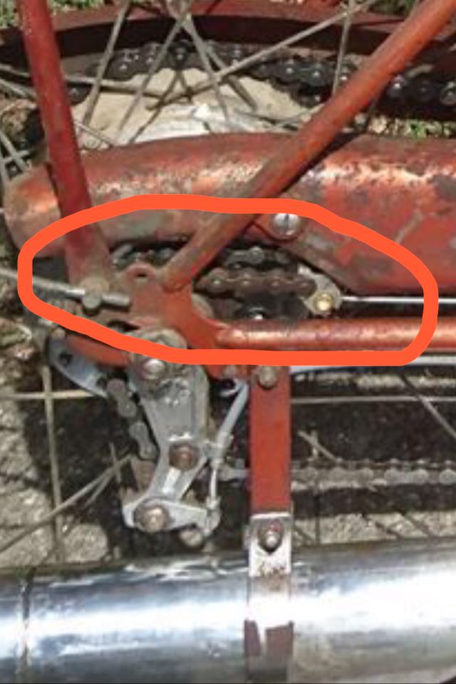

Beitrag von gluglu81 » Do 26. Apr 2018, 15:50
https://www.ricardo.ch/de/a/(((-sachs-b ... 982307826/
ein altes Sachs... ja soweit nichts spezielles... oder doch? nun, von diesem Modell gabs nicht besonders viele...
Aber das alleine ist noch nichts übermässiges.
Bei genauer Betrachtung fällt vielleicht aber doch ein etwas spezielles Detail auf:
Nämlich der Teil vom Tretkettenspanner am Hinterrad...
Da geht ein Seilzug hin... ist das ne 3 gang Schaltnabbe oder was ist da für ne Funktion versteckt?

Das ist wirklich sehr interessant .. das ist noch n Stück Kette.. an das auch n Kabel angeschlossen ist? Und am Lenker rechts beim Gas hat’s n Hebeli... Nie gesehen sowas ..

Wirklich ein interessantes Teil.
Links hat's noch einen Kabelzug.
Irgendwie hat's mehr Kabelzüge als Hebeli am Lenker.

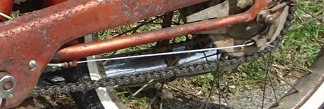

ich seh nirgends einen Verteiler? Das VR-Bremskabel geht jedenfall vom Hebel rechts an die VR-Bremse links.. alswo keine Motoguzzi.. und am Lenker zähle ich nur sechs Kabel.. VR-Bremse, Gas, Kupplung, Schaltung, Dekompressor sind 'normal' .. dann haben wir HR-Bremse (?) plus das sichtbare Kabel am Kettenspannerdings und das Kabel (ist es wirklich ein Kabel?) am Kettenstück.. also 7 Kabel.. spannend

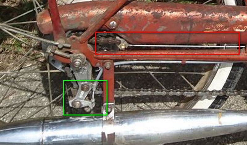

Rücktritt wirkt nicht durch die achse wie üblich, sondern auf das 2. ritzel. dieses zieht am kabelzug, der zum bremshebel auf der motorkettenseite ist. die handbremse, also der doppelte dekohebel z.B. ;) ist am anderen ende der 'bremsritzelkette' befestigt, und kann somit das selbe bewirken.
so macht jeder hebel und umlenkung sinn :thumbup

Das könnte hinhauen, ich glaube Du hast recht Addy
Das Kettenstück mit demStängeli (rot) zieht die Bremse auf der anderen Seite.
Das grün markierte Dingens sieht aus wie eine Exzenter-Klemmstück.
Vielleicht ist der ganze Alubügel drehbar gelagert und das Kettenstück ist daran befestigt.
Tritt man rückwärts, klemmt das Klemmstück, der Bügel dreht sich im Gegenuhrzeigersinn und zieht am Kettenstück, was die Bremse über einen Kabelzug betätigt.
Der 2. "Dekohebel" dient wohl zum auskuppeln des Rücktrittes, so dass man rückwärts trampen kann, wozu auch immer.

Ich habe gefragt .... „Antwort: Guten morgen Biketube, ist wirklich ein sehr spezielles teil. Es hat auch am lenker 2 dekohebel, eines zum anlassen des motors, und das andere bedienen vom kettenstück. Es dient dazu, wenn mann das mofa rückwärts schiebt würde es klemmen oder bremsen. Der kettenspanner mechanismus vehindert beim drücken vom dekohebel diese funktion. Freundliche grüsse..“
Beantwortet zwar nicht alles aber item ...
