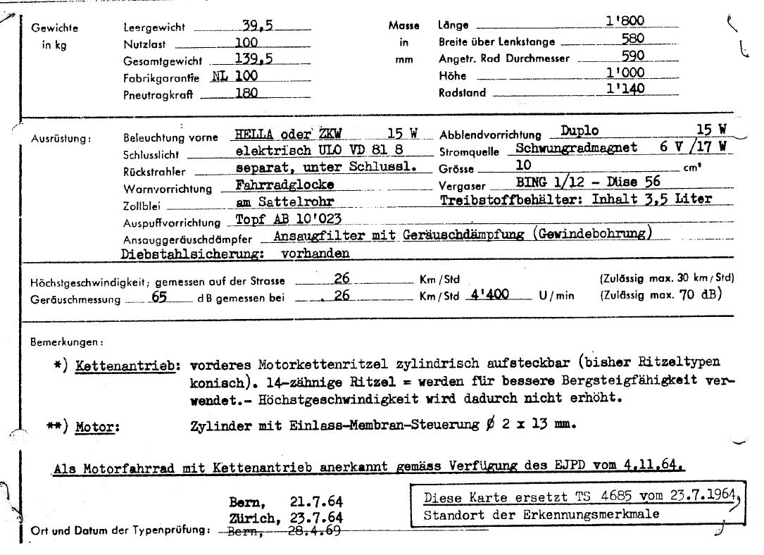

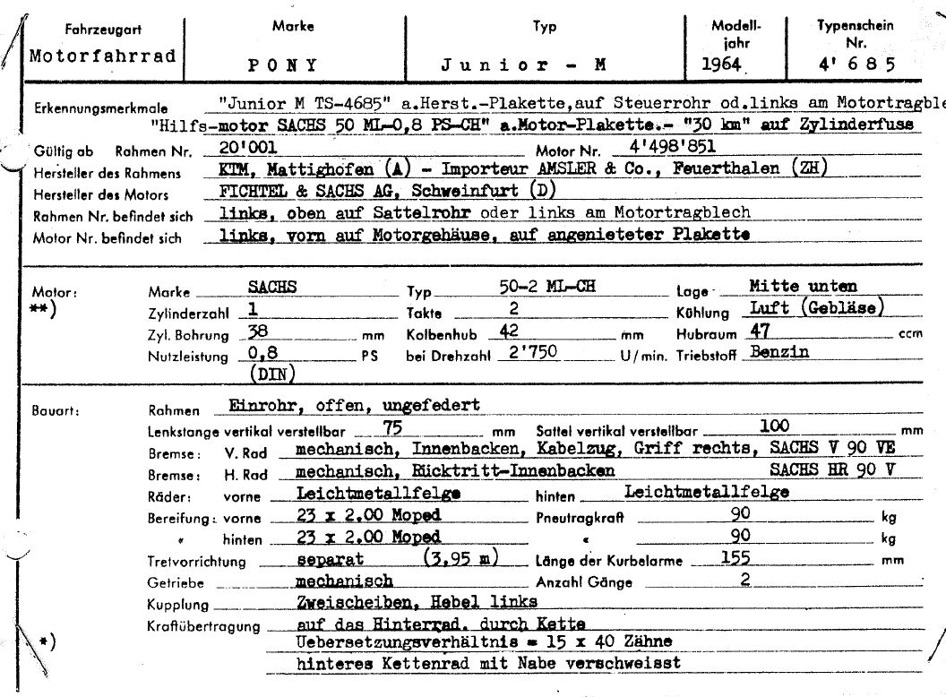

Beitrag von Bikeman » Mi 20. Mär 2019, 20:48
Typenschein: 4685
Rahmen Hersteller: Pony
Mofa Bezeichnung: Junior M
Motortyp: 502 HG
Motoren Hersteller: Sachs
Getriebe: 2 Gang Handgeschalten
Kühlung: Gebläsegekühlt
Typenschein Pony Junior-M_1.JPG (209.4 KiB) 2600 mal betrachtet
Typenschein Pony Junior-M_2.JPG (193.08 KiB) 2600 mal betrachtet
