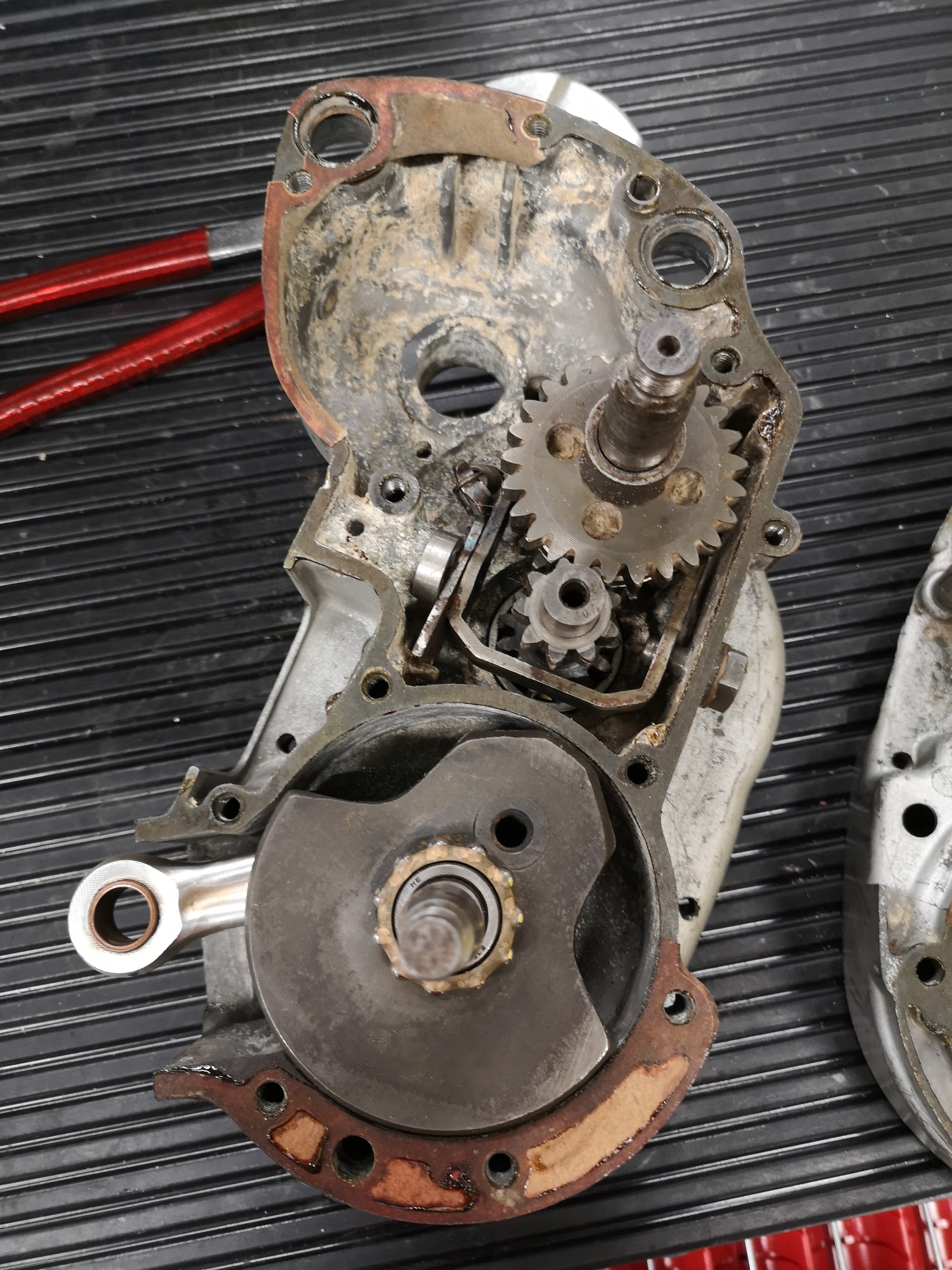

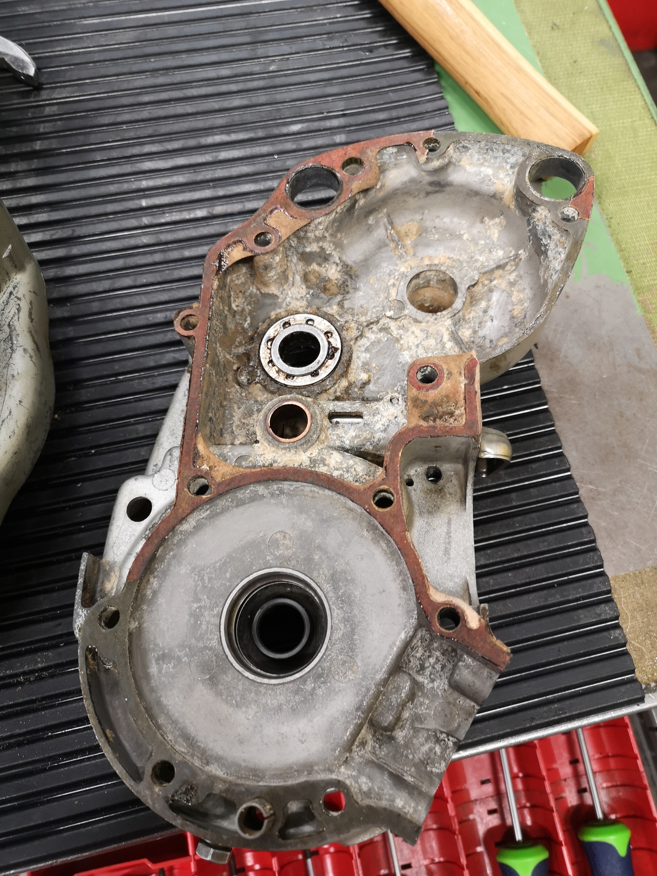

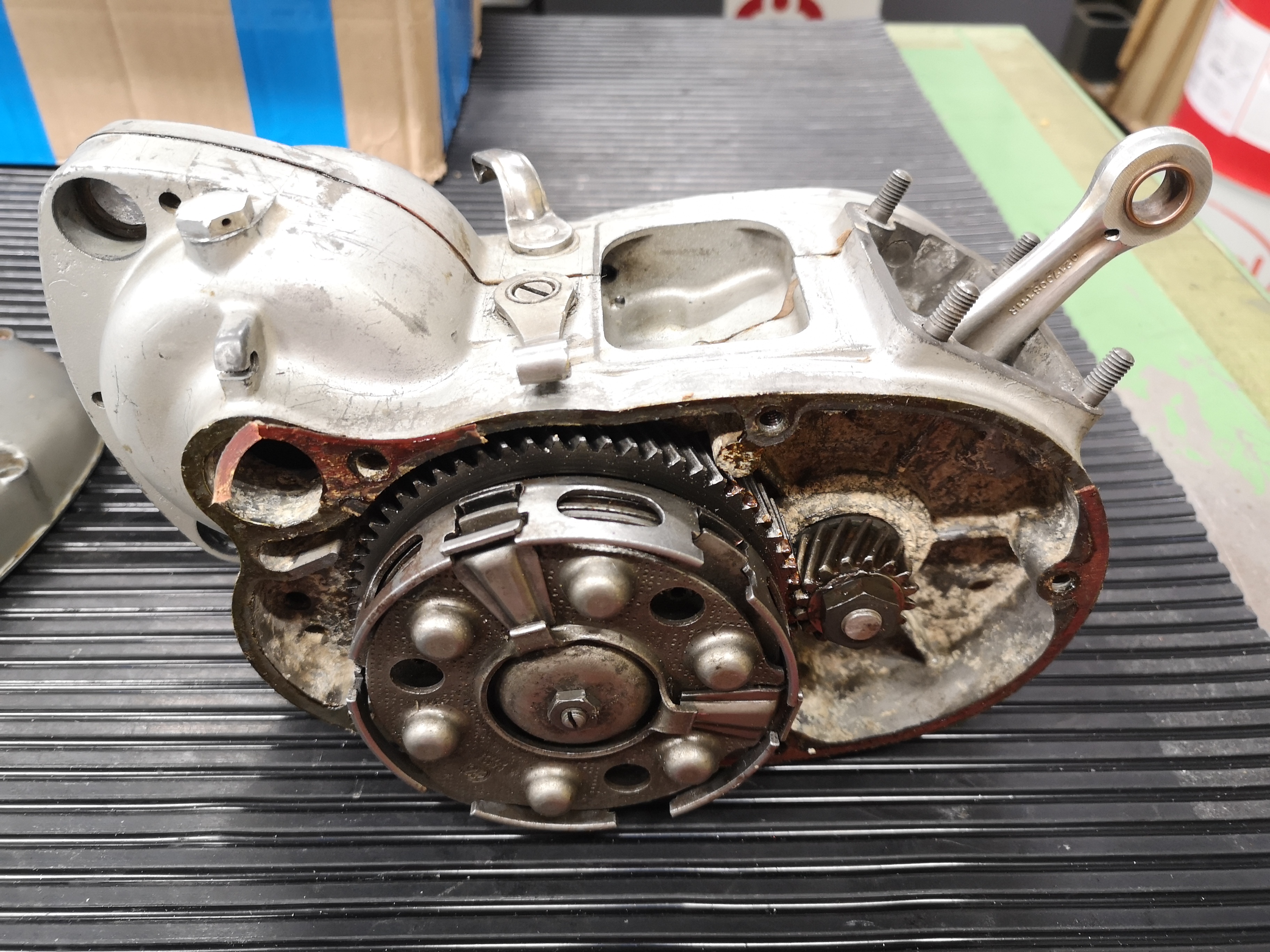

Sei's drum, ich hab Glück gehabt. Der Motor stand wohl trocken seit Längerem. Das Gehäuse ist in gutem Zustand ohne Ausbrüche oder Korrosion. Auch das Innenleben zeigte erfreulicherweise keinen Rost.
Eine Revision ist aber dringend nötig;
Der Kupplungskorb hat heftiges Spiel und die Hauptlager sind auch durch.
Habe Gestern spontan angefangen zu zerlegen und mir schnell ein Scheibe gedreht um das Kupplungspaket demontieren zu können.
Werde Morgen dann versuchen das restliche Spezialwerkzeug zu bauen um den Motor komplett auseinander zu nehmen.

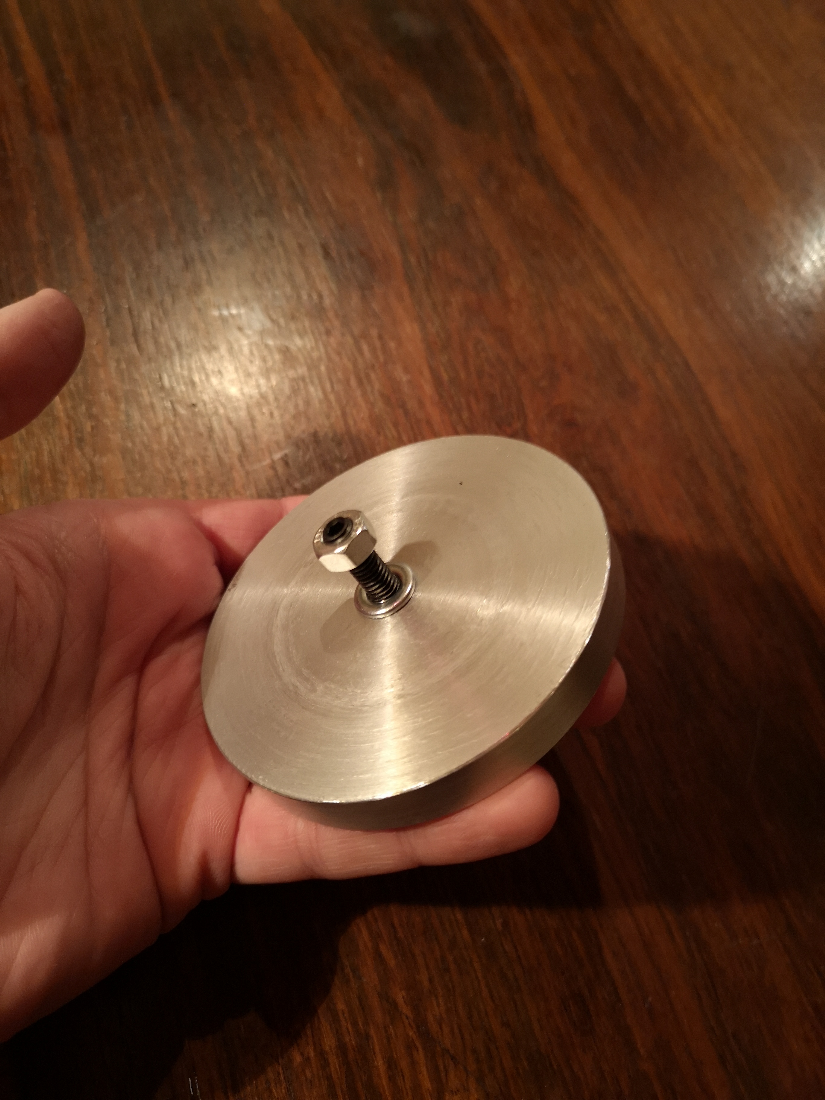

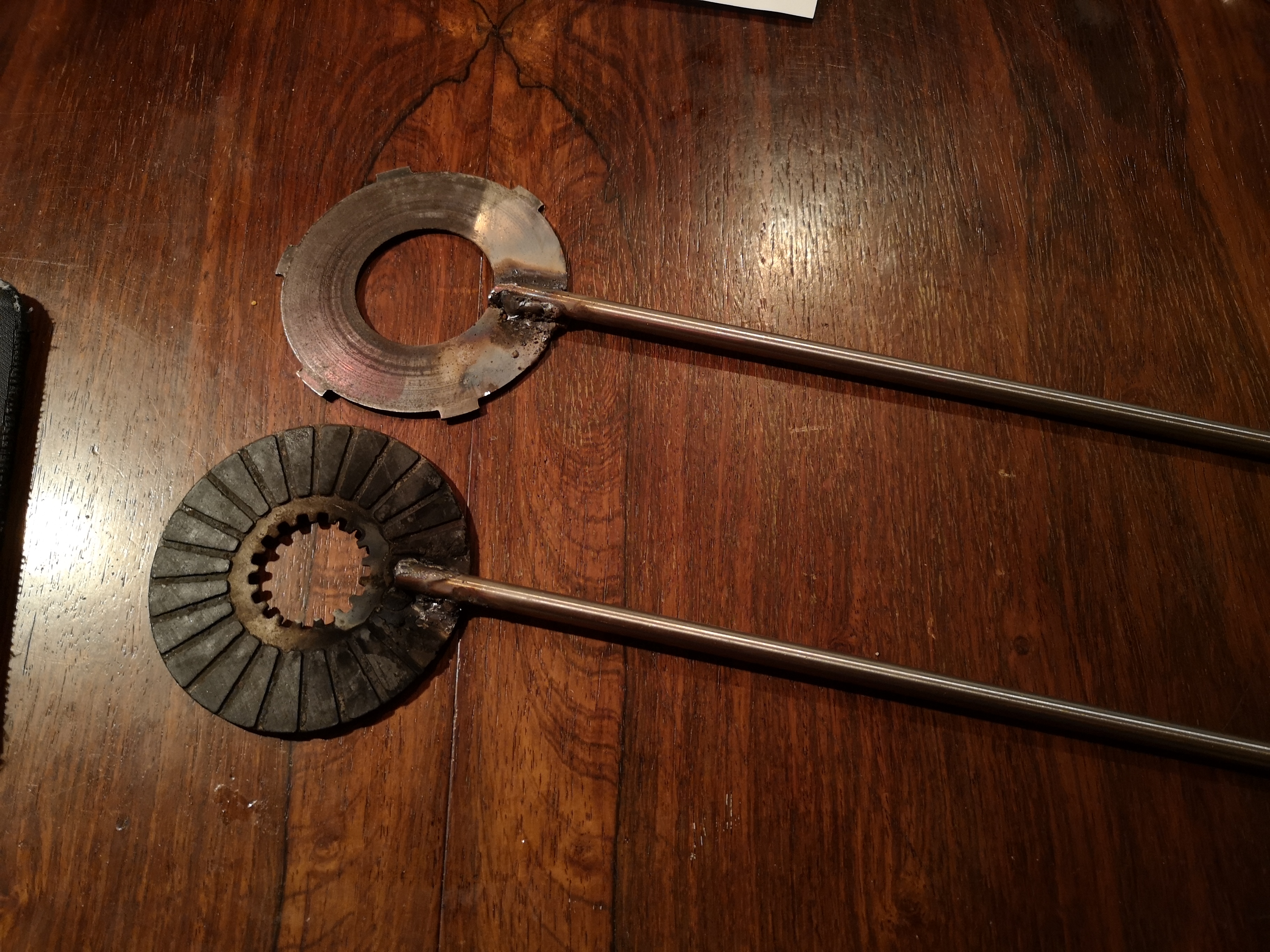

Gestern habe ich es doch noch trotz bescheidenster Schweisstechnik geschafft mir zwei Haltewerkzeuge zu machen. Die uralten Elektroden unseres Budenschweissgeräts haben sicherlich auch nicht grad geholfen, aber im Endeffekt hats geklappt und die Dinger haben sogar gehalten :D
Spez Werkzeug
Spez Werkzeug
Btw, brennende Kupplungsbeläge stinken wie Sau haha
Die Ritzel(KW)- und Nabenmutter hab ich gut aufgekriegt, was mich gewundert hat, war das beide Wellen normale Rechtsgewinde haben. Ich dachte die Vorgelegewelle hätte ein Linksgewinde..

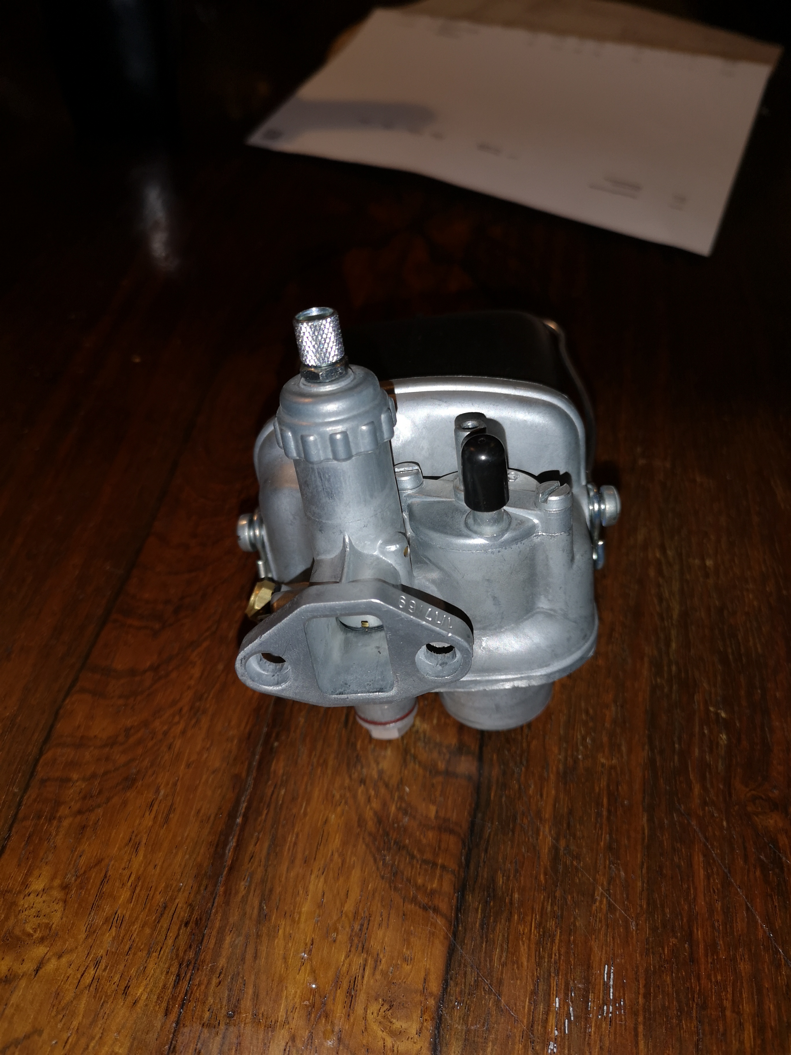

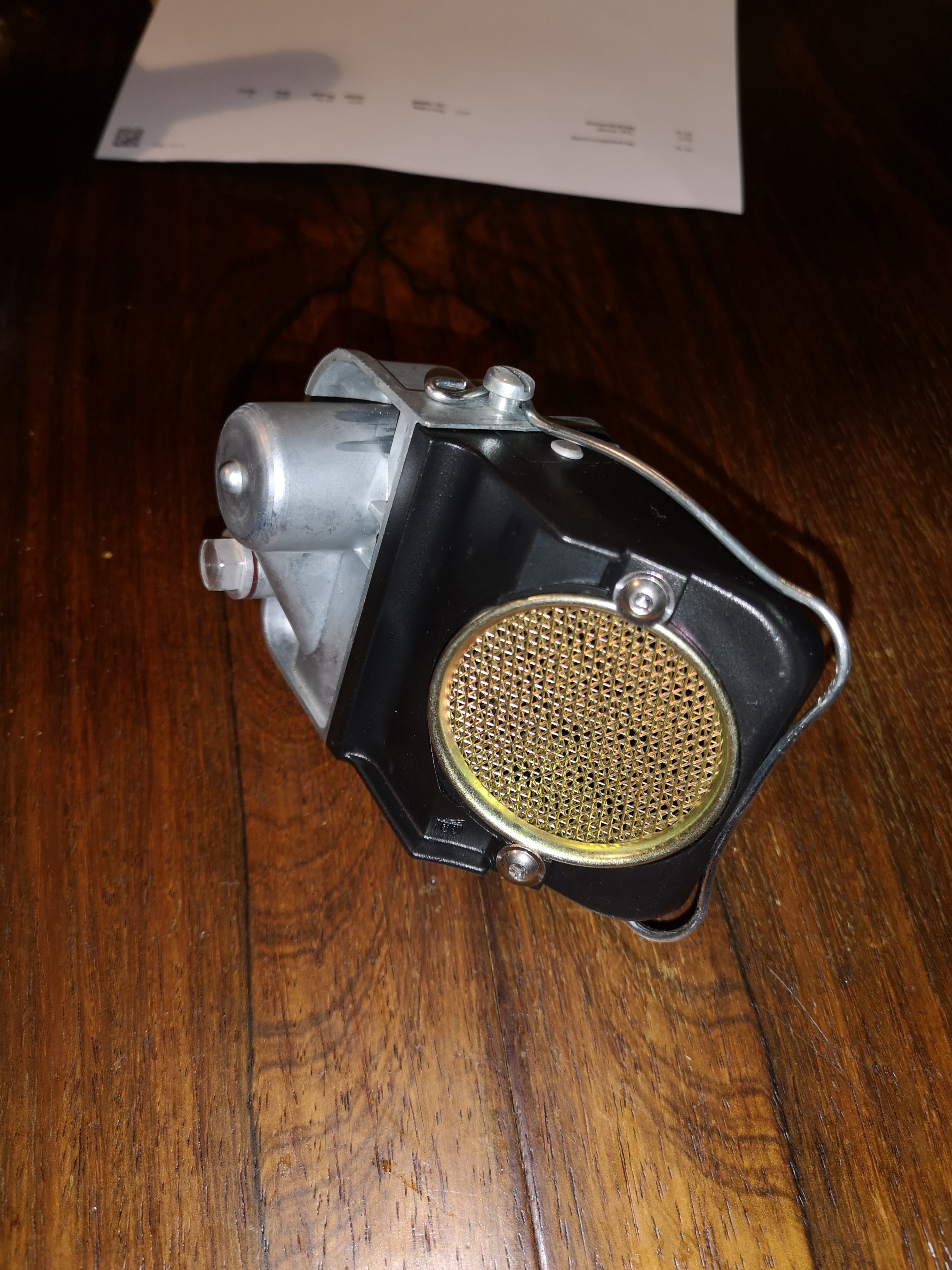

Vergaser ist derweil auch angekommen
Bing 1
Bing 1
Bing 2
Bing 2

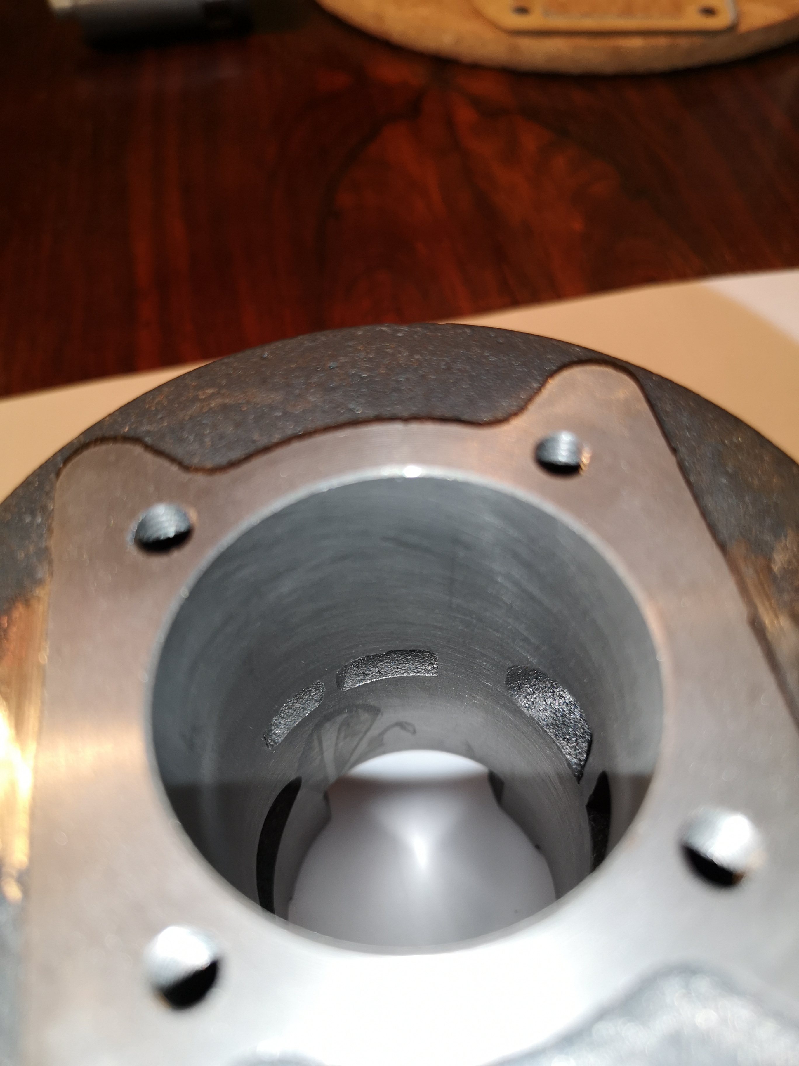

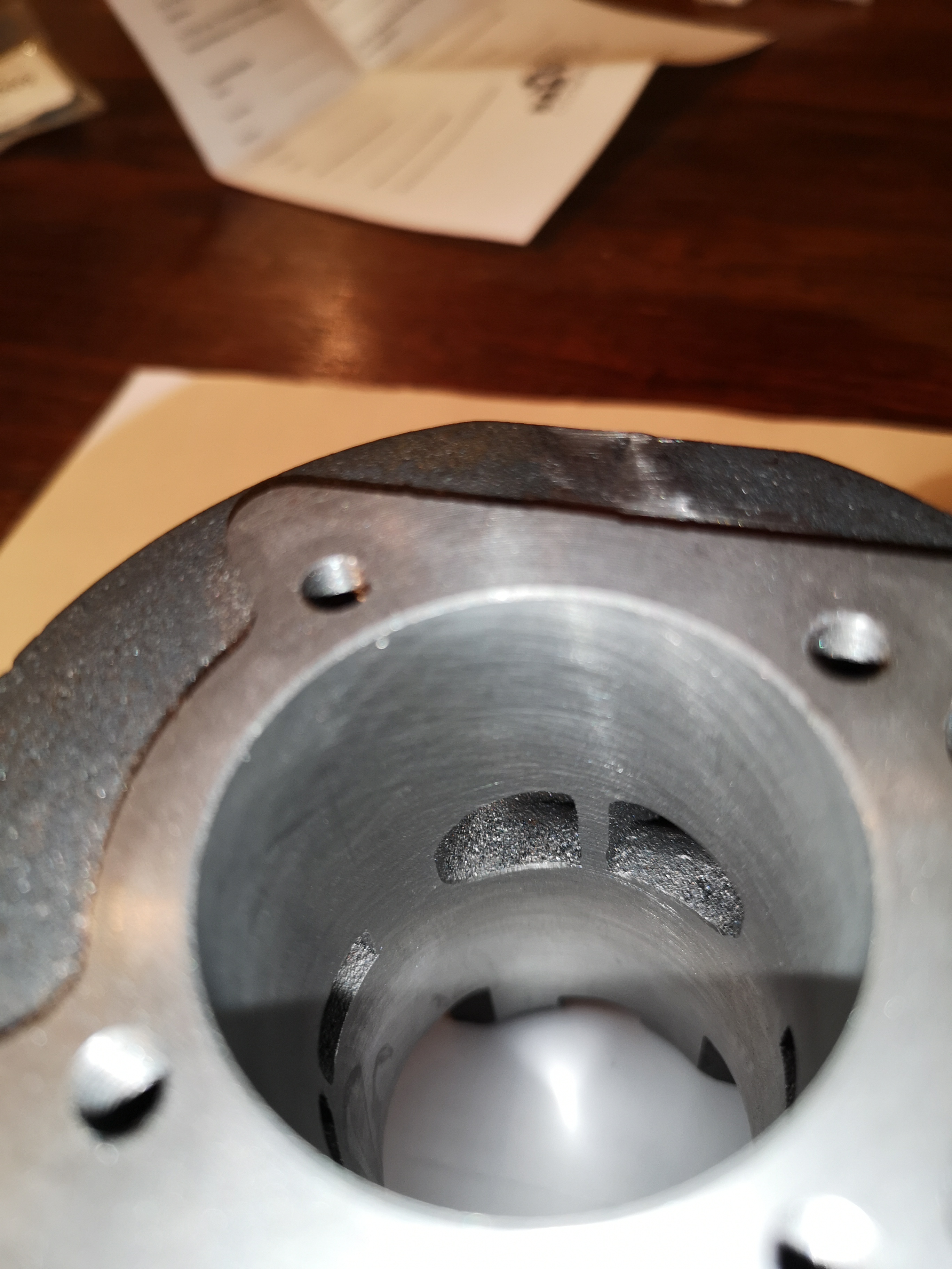

Heute habe ich den Diablo mit passendem Zylinderkopf erhalten :mrgreen:
Der Zylinder macht einen guten Eindruck. Der Guss ist teilweise etwas porös ist mir aufgefallen, das sollte aber der Funktionalität keinen Abbruch tun. Das Überströmerdesign gefällt mir sehr gut, auch der Steg im zweiteiligen Auslass ist sauber ausgeführt. Die Kanten an den bearbeiteten Stellen sind grösstenteils scharf, auch um die Ports herum. Badass weist im beigelegten Infoblatt aber auch nochmals darauf hin alle Kanten nachzuarbeiten.
Der Kopf gefällt mir besonders gut, richtig schönes Teil und sauber verarbeitet. Die Brennraumkalotte hat eine hervorragende Oberfläche. :thumbup
Interessant wird es sein die Winkel der Quetschkante und dem Kolbenboden zu vergleichen.
Natürlich noch ein paar Bilder zum mitschauen..

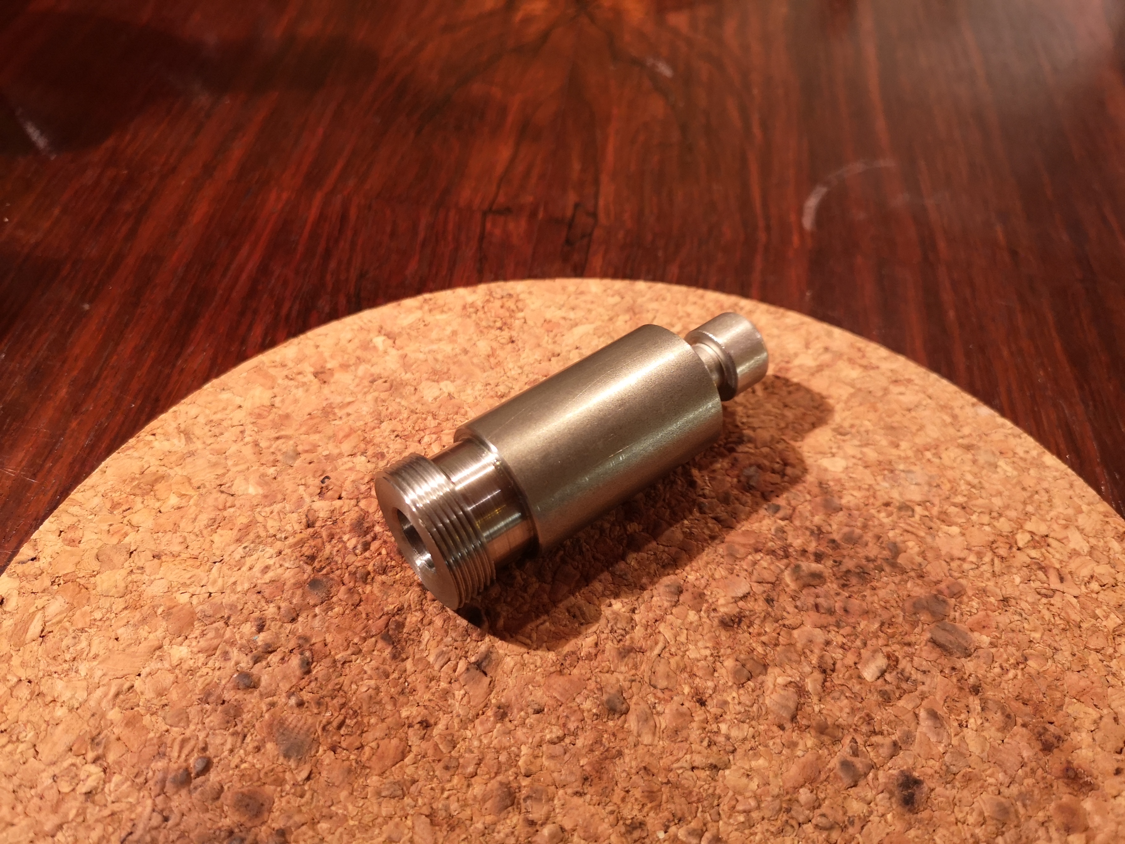

Mittlerweile habe ich mir noch den Abzieher für die Kupplungsnabe gebaut, funktioniert einwandfrei.
Nabenabzieher
Nabenabzieher
Dann habe ich mich daran gemacht die neuen Teile auszumessen, wobei ich folgende Resultate bekommen habe:
Der Zylinder hat durchgehend einen Durchmesser von 41.043, also keine Konizität.
Der Kolben misst am Feuersteg zwischen 40.703 - 40.770.
An der Schürze zwischen 40.904 - 40.954
Somit ergibt sich ein minimales Kolbenspiel von gut 0.08mm, was ziemlich viel ist aber dafür auch gute Sicherheitsreserven bietet.
Der Kolbenbolzendurchmesser beträgt 11.999. Einen Rundheitsfehler konnte ich mit dem Mikrometer nicht ermitteln, top also!
Dann die Kolbenringe. Beide sind 1.480mm dick und weisen einen Parallelitätsfehler von lediglich 0.001 auf. In den Zylinder eingelegt, (ca. 1cm unter dem Kopf) weisen beide ein Stossspiel von 0.25mm auf.
Den Zylinder habe ich derweil noch sauber entgratet. Wie gluglu bereits erwähnt hat, scheint der er höher zu liegen. Das hat mir Anfangs ziemlich Kopfzerbrechen bereitet, weil der Kolben im unteren Totpunkt die Kanäle bereits ziemlich weit überfährt und ich dies auch von leistungsstarken Zylindern aus dem 125er Bereich, Cross etc. so nicht kenne. Die schlossen immer ziemlich bündig am UT.
Ein grösserer Hub würde dies noch weiter verstärken.
Genau konnte ich die Quetschkante noch nicht bestimmen, ich denke aber sie liegt im Bereich 1.5mm, was mir definitiv zu viel wäre da ich zwischen 0.8-1.0mm anpeile.
Ich bin mir noch nicht ganz schlüssig welche Kurbelwelle ich da verbauen soll, tendiere aber eher zur Swiing mit originalem Hub und um die Quetschkante gut hinzukriegen fräse ich den Zylinder oben etwas ab.

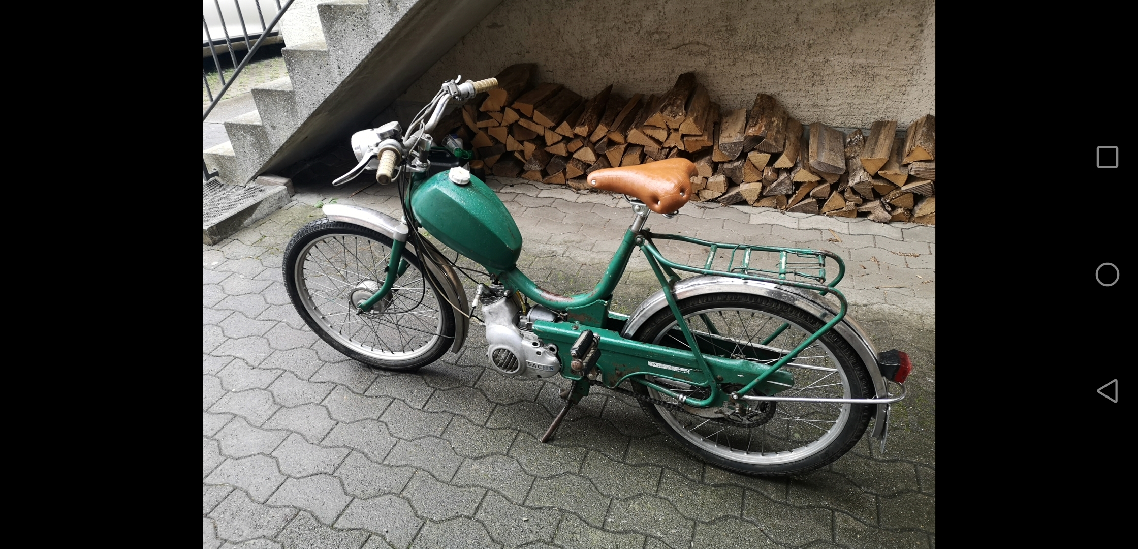

Jetzt hat sich doch schneller als gedacht das Rahmenproblem gelöst :prost

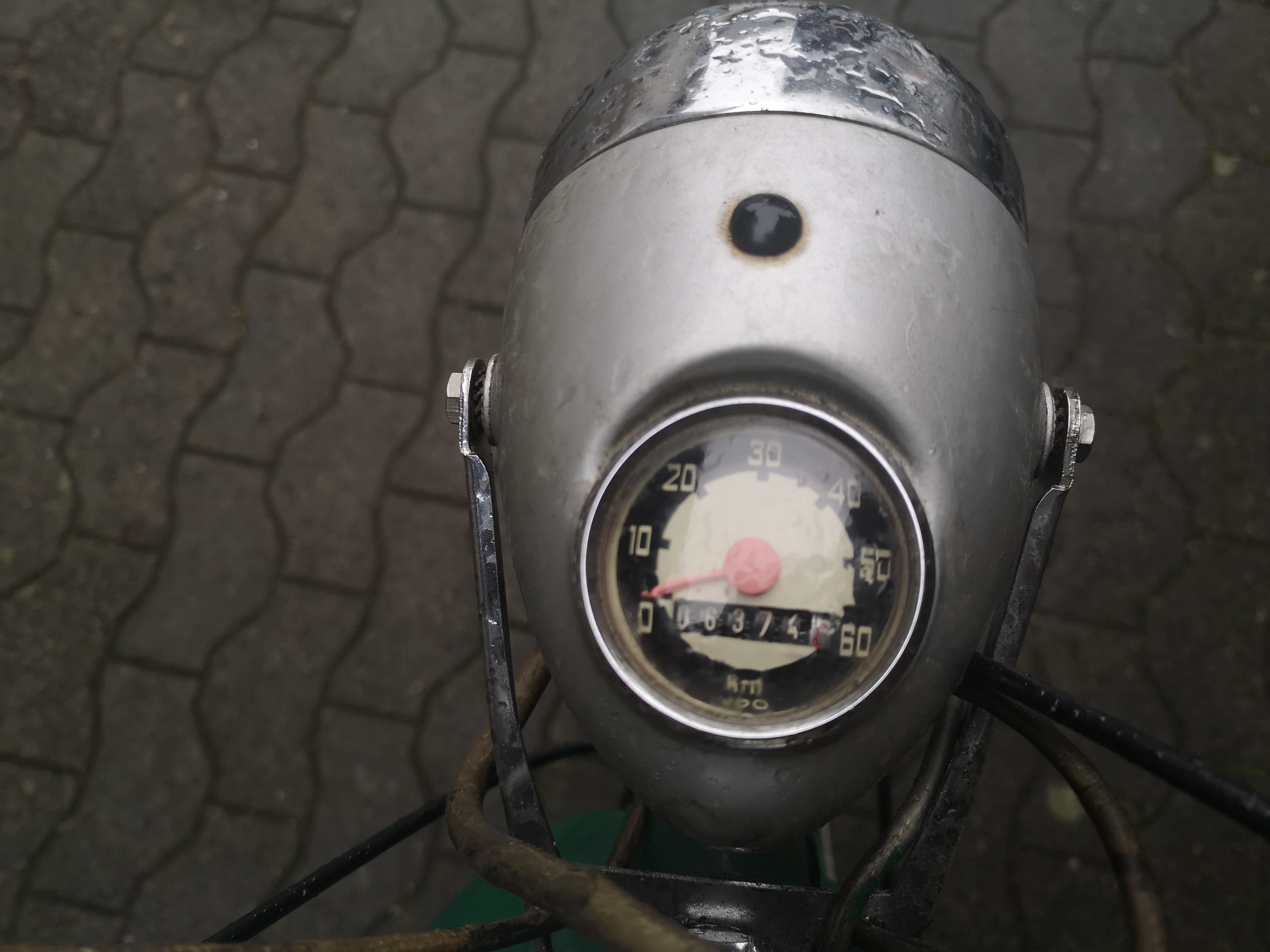

Hab dieses Alpa ML ergattert. Ziemlich komplett, ausser dem Sattel und der schäbigen Nachlackierung scheint alles Original zu sein. Nachdem ich frischen Sprit reingekippt habe läuft der Bock sogar gute 30 und ich konnte mir eine Nasskalte Fahrt nicht verkneifen. Fazit: Bremse vorne hat Alibi-Charakter, Kupplung rutscht gelegentlich am Berg, das Licht funktioniert nicht und der Schaltgriff arretiert nicht sauber. Zylinder ist nur mit 3 Muttern befestigt, schien den Motor aber nicht wirklich zu kümmern :thumbup
Geil wars trotzdem, auch wenn ich durchnässt und ohne Gefühl in den Fingern nach Hause gekommen bin und auf dem Heimweg fast noch die schöne Lampe verloren hätte (sali Vibrationen)
Überrascht war ich doch wie ungemütlich das von der Ergonomie ist. Das Teil ist klein und mit dem (originalen?) Lenker sitze ich darauf wie der Affe auf dem Schleifstein. Der Billo Sattel tut den Rest.
Mir war schon klar das diese alten Starrrähmler nicht das Non Plus Ultra in Sachen Fahrkomfort sind, aber hier überlege ich mir echt einen anderen Lenker zu montieren.
Kurzum mir gefällt das Ding echt, und ein Eiertank stände ihm prächtig :P . Plan wird sein den Rahmen mit allem drum und dran nach der Vollendung meines Motors zu revidieren. Da der Lack eh schon verschandelt ist kann ich da auch mit gutem Gewissen was Neues machen, ich hab da auch schon eine Idee
Ach ja, Kostenpunkt vom Hobel: 1500.-
